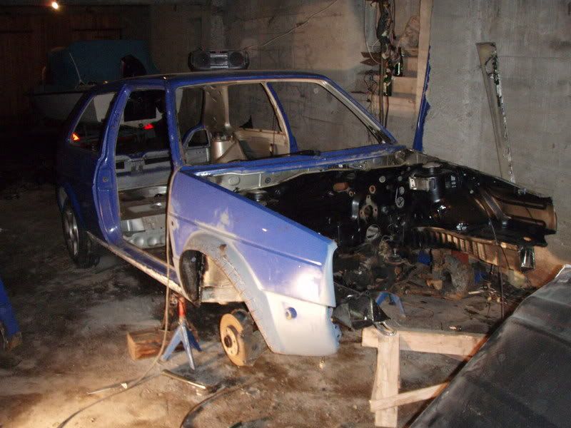

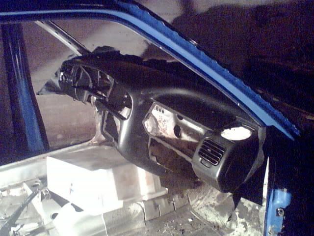

Tid for å slenge inn noen bilder:
Det er ikke skrudd helt inn, så det syns et par gløpper. Den bjelken sitter heller ikke der da bildet er tatt... Rattstamme er også på plass :) Nå er det vaiere til varmeapp. som står for tur ;)
Slik den står nå....
