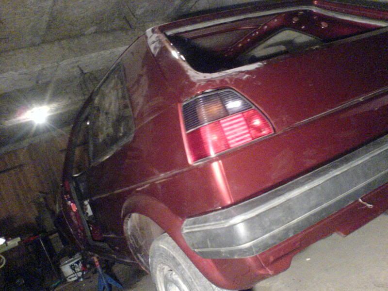

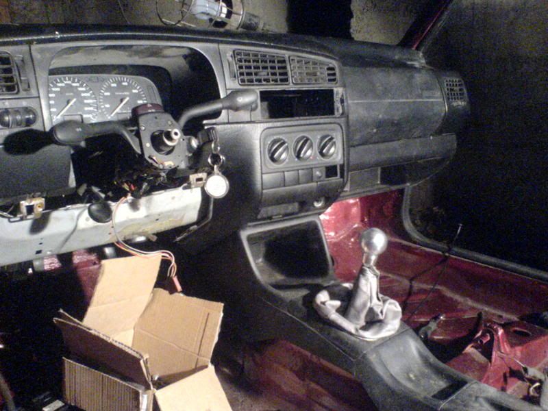

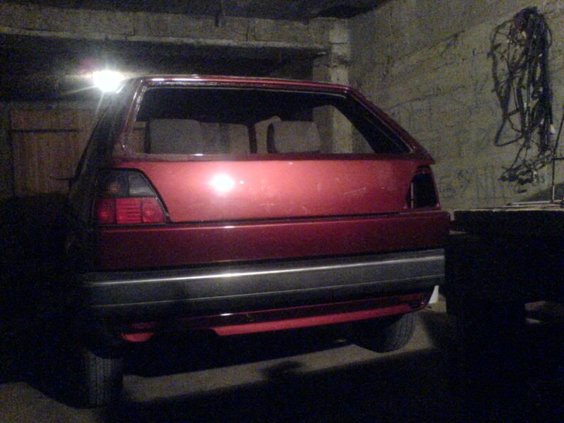

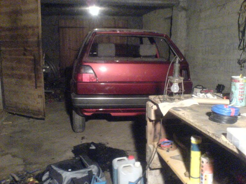

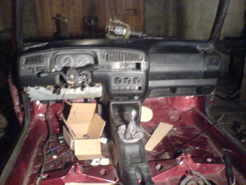

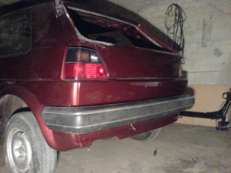

T_A_H Skrevet Desember 21, 2007 Forfatter Rapporter Share Skrevet Desember 21, 2007 Går litt tregt om dagen pga et annet prosjekt ;) Men har fått skaffa lysnett, og montert det, og forhåpentligvis montert dashen for siste gang. Og montert litt i hekken! Billeder: Siter Mvh Tore VW Golf II Vr6 prosjekt VW 411 variant: Fram i lyset etter golfen =) 79' Golf LD, søndagsbil VACN Lenke til kommentar Del på andre sider More sharing options...
Henning- Skrevet Desember 22, 2007 Rapporter Share Skrevet Desember 22, 2007 faen, SE PÅ DET HER A ! 17åring som demonterer bilen sin, setter den sammen igjen, demonterer og setter den sammen igjen osvosv, og hvis de nye delene ikke passer så fiksern jo det å, uansett.. helt villt. Jeg som sliter med å bare stramme håndbrekkswiren min på passaten...............................................(flau) Er en energimontør med bilstereo som hobby jeg da :p Siter Lenke til kommentar Del på andre sider More sharing options...
Ghost. Skrevet Desember 22, 2007 Rapporter Share Skrevet Desember 22, 2007 skal du ha smale fangere ? eller er de bare der for test reason =) btw det kommer seg na, og en ting til var det vrient å legge inn G3 dash ? Siter .:Let no man who is not a VAG owner judge the elements of my ride:. Lenke til kommentar Del på andre sider More sharing options...
eiriksmil Skrevet Desember 22, 2007 Rapporter Share Skrevet Desember 22, 2007 Han skal ha dem :) Usikker på den helsveisa bakluka riktignok. Resten er knall! Eirik Siter '77 Toyota Cressida RX30 - '82 Toyota Corolla KE70 - '82 Toyota Corolla KE70 - '86 Volkswagen Golf Mk2 auto '93 Volkswagen Golf Mk3 - '93 Daihatsu Charade G100 - '96 Volkswagen Golf Mk3 - '00 Toyota FunCargo Lenke til kommentar Del på andre sider More sharing options...
T_A_H Skrevet Desember 22, 2007 Forfatter Rapporter Share Skrevet Desember 22, 2007 Henning- skrev: faen, SE PÅ DET HER A ! 17åring som demonterer bilen sin, setter den sammen igjen, demonterer og setter den sammen igjen osvosv, og hvis de nye delene ikke passer så fiksern jo det å, uansett.. helt villt. Jeg som sliter med å bare stramme håndbrekkswiren min på passaten...............................................(flau) Er en energimontør med bilstereo som hobby jeg da :p Heisann. Takk for rosen! Moro å høre :D Men hvis du jobber med bilstereo og sånn, vet du kanskje hvor mye tykkere kabel jeg må ha når jeg flytter batteriet bak! Er en 2 meter lang 5 mm^2 som nå blir 4, og en 1 m lang 25mm^2 som nå blir 6! Ghost. skrev: skal du ha smale fangere ? eller er de bare der for test reason =)[/Quote] eiriksmil skrev: skal du ha smale fangere ? eller er de bare der for test reason =) btw det kommer seg na, og en ting til var det vrient å legge inn G3 dash ? Stemmer det, Eirik ;) Det BLIR små fangere uansett! Det er mange som er skeptisk til bakluka, siden det blir opa-kult vs. hardcore styling. Men det blir ikke må samme måten som RS fanger, som ødelegger linjene på bilen og virker rund på en ellers firkanta bil. Cleana bakluke gjør det bare mer ryddig, og færre detaljer. Det er liksom ikke noe som skjærer seg i forhold til resten av bilen! min mening! Ghost. skrev: btw det kommer seg na, og en ting til var det vrient å legge inn G3 dash ?[/Quote] Vel. Ja og nei. Er plankekjøring å sette inn selve dashen, men innmaten er litt værre. Uten å skjære i stykker den kanalen, er det en ordentlig drittjobb å tilpasse varmeapparatet. Kunne ha skjært i kanalen, men tør ikke, for tror det svekker bilen i sidekollisjoner osv. Du bør også ha motor, elektronikk og styresnekke fra golf III, så du slipper å tilpasse elektronikken og rattstammen. Siter Mvh Tore VW Golf II Vr6 prosjekt VW 411 variant: Fram i lyset etter golfen =) 79' Golf LD, søndagsbil VACN Lenke til kommentar Del på andre sider More sharing options...
