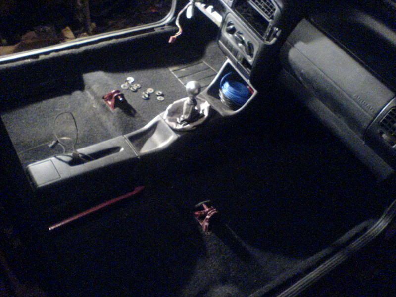

Det skjer ikke så mye synlig, men det skjer noe. Ferdig med demping, og driver å trekker dørtrekka.
Men føler meg ferdig nok med ledningsstrekking til at jeg kan legge inn teppet. Dette ble kanonbra :)
