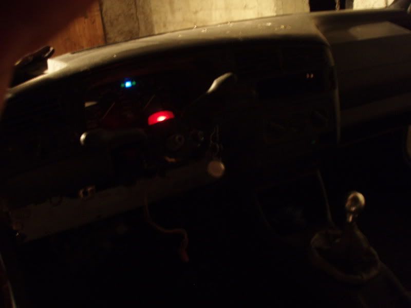

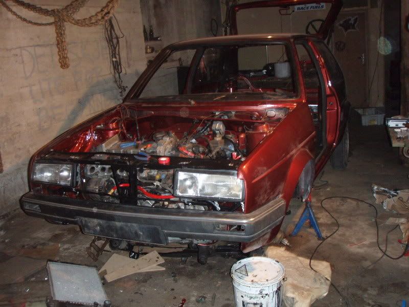

Koble på strømmen i dag. Mangler hjerne og koble til motoren, men dette blir gjort i helga.
Men det ble respons! Lysnettet og dashnettet funker! Ikke sjekka bakover enda.
Men planen er å fyre opp i helga!!

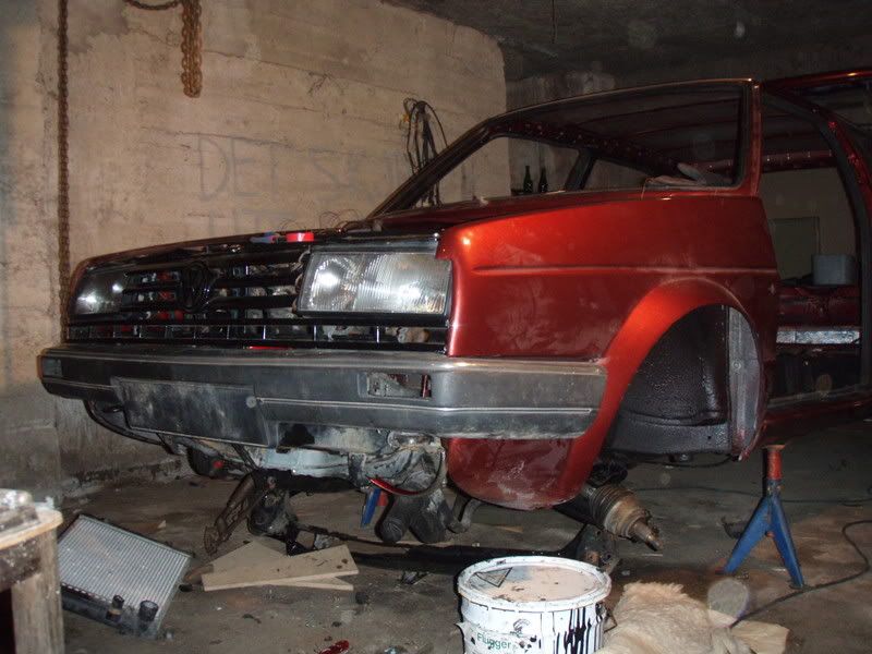

Hmm. Grøvre enn orginalt?
Sånn den står:
Med grillen:
Og JA. Jeg rydder i morgen ;)

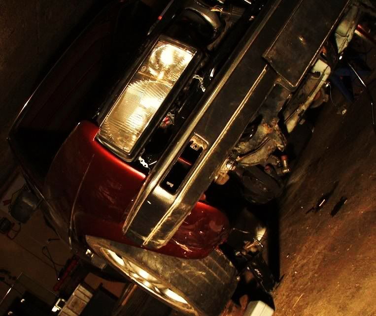

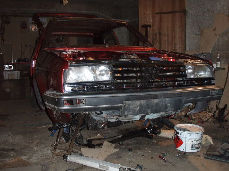

Små fangere og rado, ja.
Må shine fangeren skikkelig da..
Har heller ikke funet noen god måte å feste grillen på.
MEn kommer til å sette til en eller annen jetta-golf front da den skal godkjennes, så ikke det blir så mye heft ut av det.....

Har brukt Rallyegrill ja. Må bare kappes til litt.

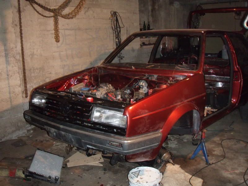

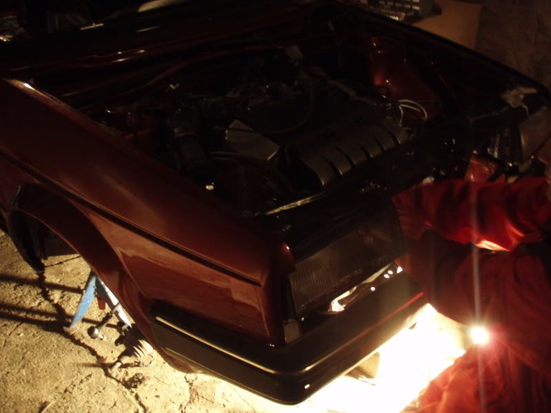

Har også fått dreid motoren noen runder i dag :D
Den starta ikke, pga det ikke var strøm til coilen. ikke sjekka dysene, men sannsynlig at det ikke var der heller.
Så det er noe elektronikk som er feil.. Ett eller annet sted:drunk:
Men er likevel glad for at motoren kinnet helt fint. Noe som tyder på at jeg har fått satt den sammen riktig!
:biker
Et lite bilde fra i dag!
Mvh Tore

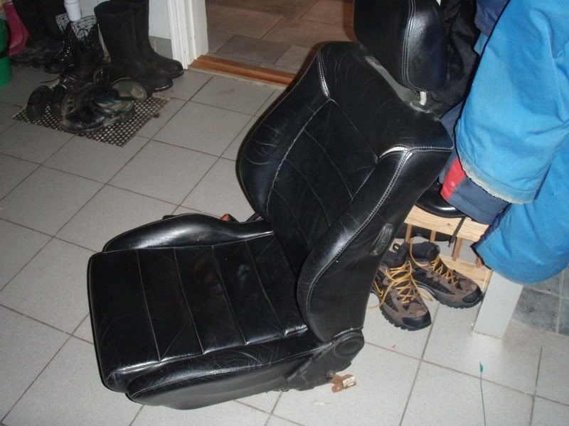

- Skinnseter

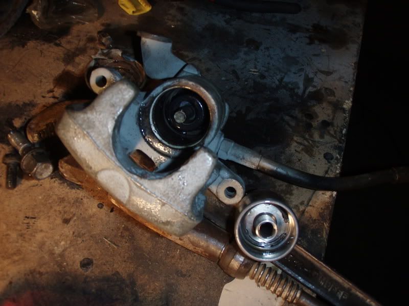

- Må også overhalt calipper.
