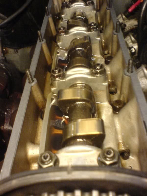

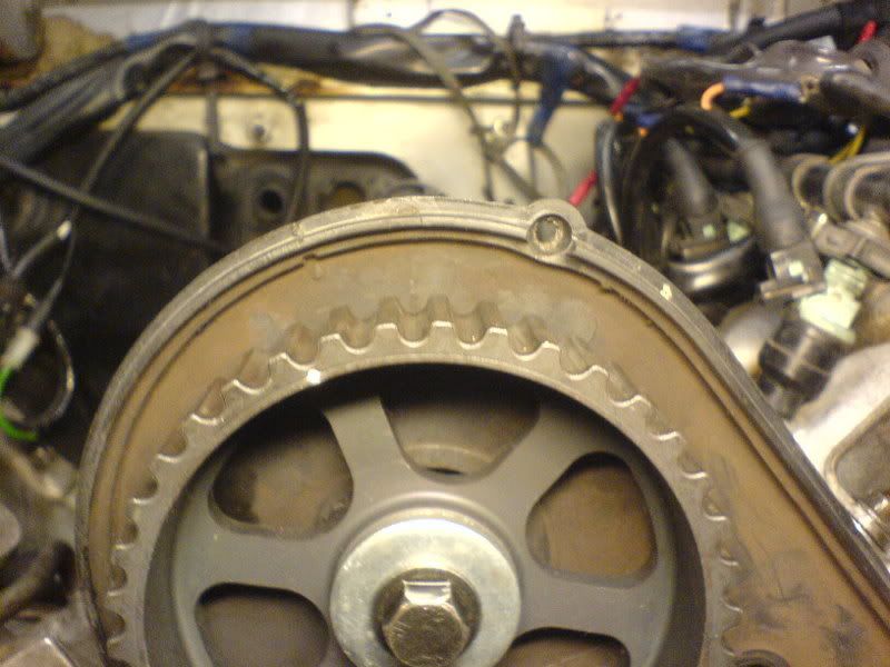

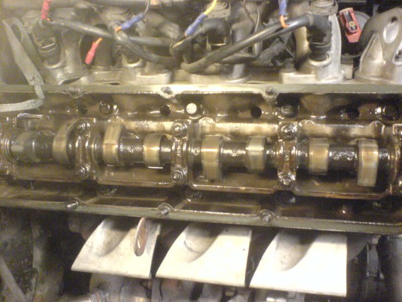

1 merke på kamdrevet men det er 2 merker på dekslet bak... hvilket skal jeg bruke?
slire_sladd
top dead center?
driver å monterer sammen topp/motor/kamreim... setter stoor pris på rask hjelp!!!
det er merke på kamdrevet men det er 2 merker på dekslet bak... hvilket skal jeg bruke? er den stilt inn riktig her?
så sånn ut før toppakning bytte...

Det er merke på reima, 2 kvite streker som skal vere på reimhjulet på veiva og en strek som skal vere på kam hjulet og en for mellomakselhjulet. Så du trenger ikkje se på merke bak på dekselet.
enn at jeg ikke visste det... takk skal du jaggu ha!
