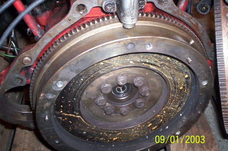

er vel standard kløsj på det der?? må jo ha kløsj som passer 230 svinghjul ellers er vel det likt på alle 230 motorer!!
har klutch fra 230 på At'en men synst dette satt så løst inni, veit ikkje om det skal vere slik eg eller?
på svinghjulet på at'en satt den no heilt fast,
er den plata som står inn mot svinghjulet eg meiner, (huska ikkje ka den heiter i farta)
men den tappen på svinghjulet, hva gjør denne egentlig?
er det denne som styrer gnisten?

har ikke helt skjønt problemet ditt er det ikke bare å legge lamellplata inn og skru fast trykkplata og sette på girkasssa?
btw hva mener du med at den sitter løst?
er litt løst innider ja og da må du finne en pinne du kan sentrere clutchen med,
da å lag en pinna av tre som passer akkurat inni kulelageret og lamellen som du bruker når du setter på trykkplata, skal ikke være perfekt passform
om du ser den kanten som er der så kan eg flytte lamell plata heile veien fra trykk plata og inn, og trur neppe dette er som det skal,

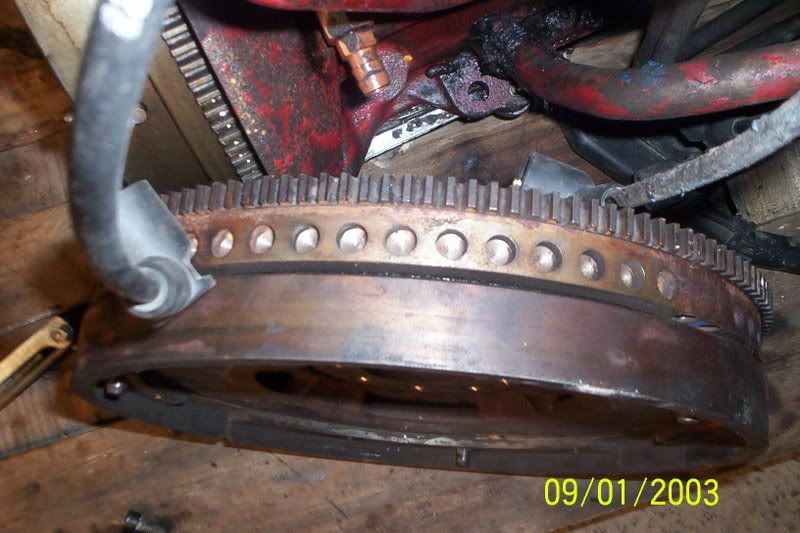

Du må ha clutch som passer "dypt" svinghjul. For din vanlige B230at hadde vel bare et helt vanlig flatt svinghjul?
Jeg kjøpte en Fk, å trudde det samme som deg. Men jeg måtte kjøpe meg clutch og trykkplate til B230F for at det skulle passe, trykkplata må bygge mer ut en på de gamle forgassermotorene.
Bare å ta en tlf til pedersens-racing så fikser han clutch til deg. Betalte 800kr for clutch og trykkplate.
Ang. svinghjul så går det ikke, for du har motronic og det andre er til Jetronic.
