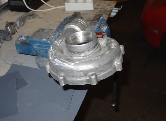

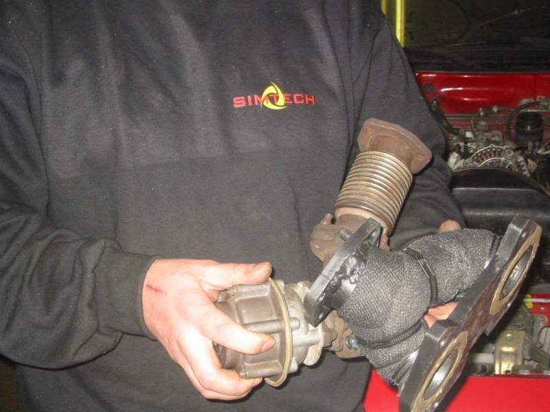

Det var svært lite rx7 prosjekt her så jeg har lagt ut mitt.
Jeg kjøpte bilen i 2003 (tror jeg) og har gjort en del med den siden...

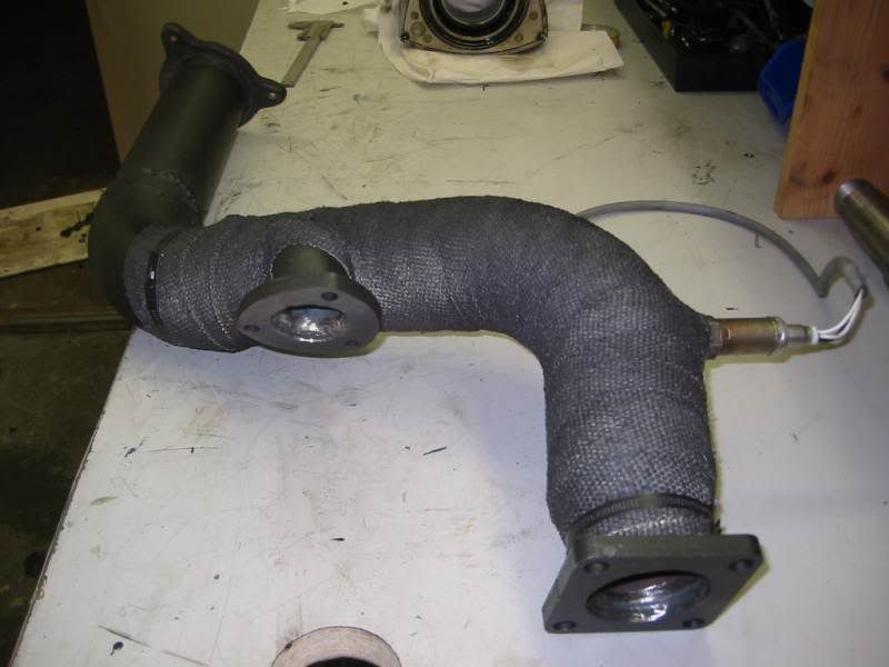

Motoren er overhalt og portet hos simtech racing, m3 clutch, kkk t45 turbo, blitz dump, 3" downpipe og custom grenrør, audi wastegate, monster intercooler med custom 3" rør, ombygd innsuget til 3", samco slanger, koyo alu rad.
Bensin pumpene er audi s2 intank til surge tanken og bosh til motoren.
Har også montert haltech e6x engine managment, 1600cc sec dyser, autometer air/fuel ratio og turbotrykk måler. cd/nav er becers indianapolis.
Utvendig er det BN body kit, nye lykter, TSW mondello 19x265 bak og 19x235 foran. Jeg har fjernet spoilern for jeg synes det er penere uten.
Til vinteren skal den få nye coiler, bensin regulator, ny dump og ny lakk.
