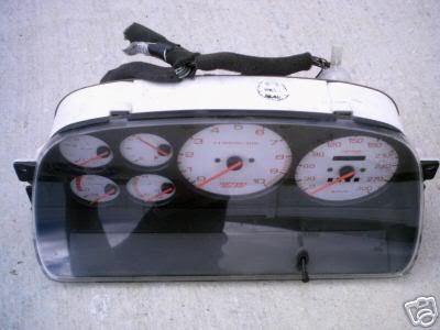

nytt instrumentpanel med speedometer til 300kmh og turteller til 10000rpm

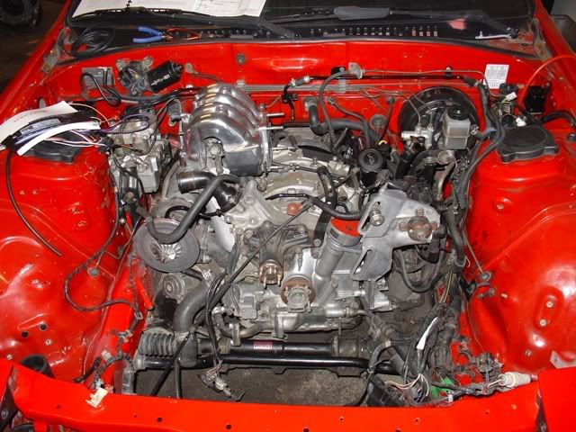

motor rommet før det ble lakkert

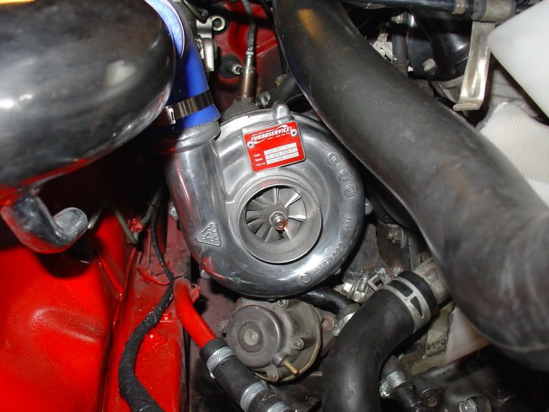

Bilen har mest effekt på ca7500rpm. Når jeg har fått på nye coiler har jeg tenkt å dra den til ca 8500rpm. Har hørt mye forskjellig om hvor høyt du kan dra en wankel, men når man passerer 8-9000rpm vil effkten begynne å synke.
Turboen på min skal klare 450hk, men jeg er fornøyd hvis jeg kommer over 400hk.
Bildene her skal være litt større....
MortenF`s fb turbo fra dette forumet bak min.
dama har polert turbo:)
