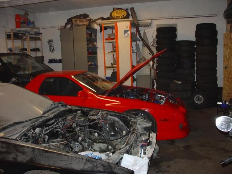

Siden bilen er parkert for vinteren er det på tide med noen updates. Planer for vinteren er ny surge tank, bensin ledninger og bensintrykk regulator, nye coiler og tennings modul (haltech), bredbåndslamda, ny dump og lakk. mulig det blir nye bremser hvis jeg har råd.

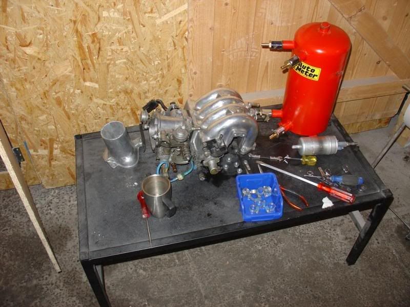

den gammle surgetanken skal byttes ut med en ny skjult en.

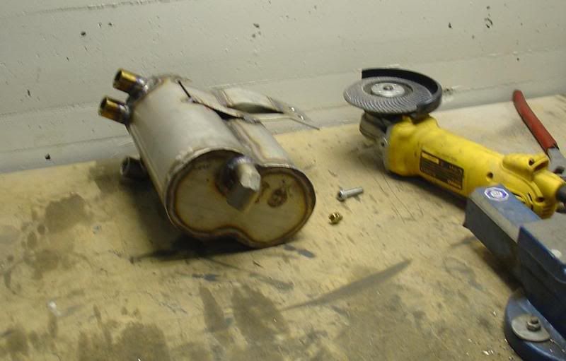

1m med 114mm rør, 2 1/2" bend og 2 1/2" muffer ble til ny surge tank etter noen timer med kapping, banking, bøying og sveising

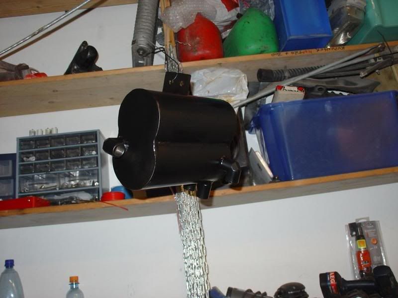

det ferdige produktet

Jeg skal montere surgetanken og bensinpumpen der baksetet en gang var. Det er også plass foran bak lyktene og der reservehjulet er, men det er litt utsatt hvis bilen blir påkjørt i ræva.
