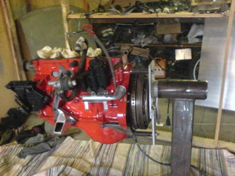

passer dette svinghjulet uten dreiing og slikt og hvilken av de spesial lammelene til pedersen er det jeg kan bruke
Svinghjulet jeg snakker om sitter på samtlige B230-motorer med LH 2.4 og M46&m47 kasser og er Bolt on på kassa di. Ingen utbedringer trengs.

passer det dobbeltmasse svinghjulet sammen med m46/47 kassene da, eller må man ha det tynne?
nei... fordi M90-svinghjulet har 240mm lamell og 20 splines, kontra m46/47 sine 228mm og 22 splines. Jeg har hvertfal ikke sett noen spesial-lamell med 240mm lamell og 22 splines...;)

så hvilket svinghjul må jeg bruke da? fra gamle ft`n eller en f motor med 2.4?
audi a6 1,8t avant 99 bruksbil...volvo 740turbo diesel motorbytte lakk sladdebil nå med b230fk...vw golf3 92 ...fiat ritmo abarth 130tc86 oppussing...volvo 740b230fk,ms2..solgt desverre
begge de svinghjulene der like om FT'en har LH 2.4.. så da kan du velge det i best stand ;)
M46/m47 LH 2.4 svinghjulet er ikke flatt, men ser slik ut:

du kan bruke F-svinghjul og bruke turbodiesel-clutch....
min bror gjorde det da hans m90-svinghjul sviktet...
passer trykkplate OG lamell i f-hjulet altså?
det går å bruke sammen med m47?
jeg kjører det på min FT sammen med M47.. så det er null problem.
Dog, vær forsiktig med M47'en din... ikke kjør lenge med belastning etz, m47'en er spist opp innvendig etter 10-15 000 med "normal" kjøring.. så ha en i backup er mitt råd.
