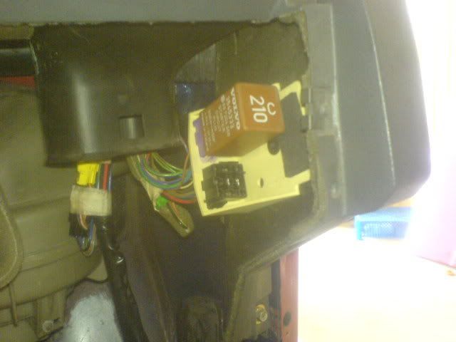

abarth racing Skrevet Oktober 22, 2006 Rapporter Share Skrevet Oktober 22, 2006 ja hva er d rele som skal sitte under det d står c på der til. sitter i høyre sida av dash Siter audi a6 1,8t avant 99 bruksbil...volvo 740turbo diesel motorbytte lakk sladdebil nå med b230fk...vw golf3 92 ...fiat ritmo abarth 130tc86 oppussing...volvo 740b230fk,ms2..solgt desverre Lenke til kommentar Del på andre sider More sharing options...
B230ft Skrevet Oktober 23, 2006 Rapporter Share Skrevet Oktober 23, 2006 hmm det så ukjent ut for meg hvertfall..både fra 740 og 940.. er ikke airbag,abs eller noe sånnt heller!(var hvertfall ikke der på delebilen min Siter Lenke til kommentar Del på andre sider More sharing options...
Bjørn08 Skrevet Oktober 23, 2006 Rapporter Share Skrevet Oktober 23, 2006 Det er til alarm/ sentrallås.. Siter Lenke til kommentar Del på andre sider More sharing options...

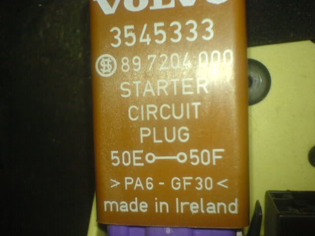

Volvo_Roger Skrevet Oktober 23, 2006 Rapporter Share Skrevet Oktober 23, 2006 det er ikke ett rele men en plugg som kobler to poler i sentrallåsen når man ikke har alarm.Byttet ut den når jeg monterte alerm i min 940 Det er enten sentralåsen eller startsperren er ikke helt sikker Siter Lenke til kommentar Del på andre sider More sharing options...
abarth racing Skrevet Oktober 23, 2006 Forfatter Rapporter Share Skrevet Oktober 23, 2006 hvilken bokstav står det på relet da? er det B. Siter audi a6 1,8t avant 99 bruksbil...volvo 740turbo diesel motorbytte lakk sladdebil nå med b230fk...vw golf3 92 ...fiat ritmo abarth 130tc86 oppussing...volvo 740b230fk,ms2..solgt desverre Lenke til kommentar Del på andre sider More sharing options...
Radial Skrevet Oktober 23, 2006 Rapporter Share Skrevet Oktober 23, 2006 hvilken bokstav står det på relet da? er det B. står da veldig tydelig C på toppen der hvertfal...hehe Siter - 1996 Jeep Gr. Cherokee, 4L 4x4 -Trekkvogn - 1993 Toyota Mark2, 2,5tt - Driftebil x-1992 Volvo 940 GL - Solgt X-1998 Bombardier Flytog-kunde...9000hk? -brukstog til/fra jobb x-89 Volvo 740GL TURBO, m/godkjente 220hk&387nm *solgt* Lenke til kommentar Del på andre sider More sharing options...
abarth racing Skrevet Oktober 23, 2006 Forfatter Rapporter Share Skrevet Oktober 23, 2006 står da veldig tydelig C på toppen der hvertfal...hehe det som skal sitte under jeg snakker om da.?? Siter audi a6 1,8t avant 99 bruksbil...volvo 740turbo diesel motorbytte lakk sladdebil nå med b230fk...vw golf3 92 ...fiat ritmo abarth 130tc86 oppussing...volvo 740b230fk,ms2..solgt desverre Lenke til kommentar Del på andre sider More sharing options...
Bjørn08 Skrevet Oktober 23, 2006 Rapporter Share Skrevet Oktober 23, 2006 Ved montering av alarm tar du bort "C" og setter dit et dobbeltrele. Siter Lenke til kommentar Del på andre sider More sharing options...
