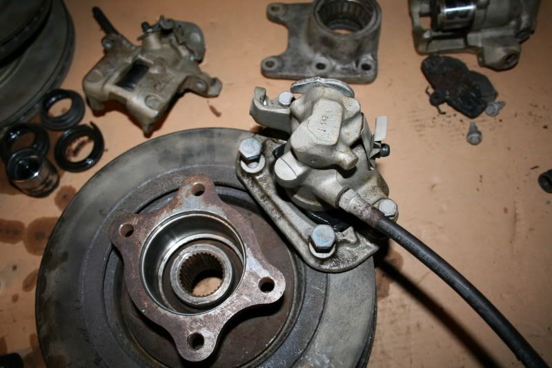

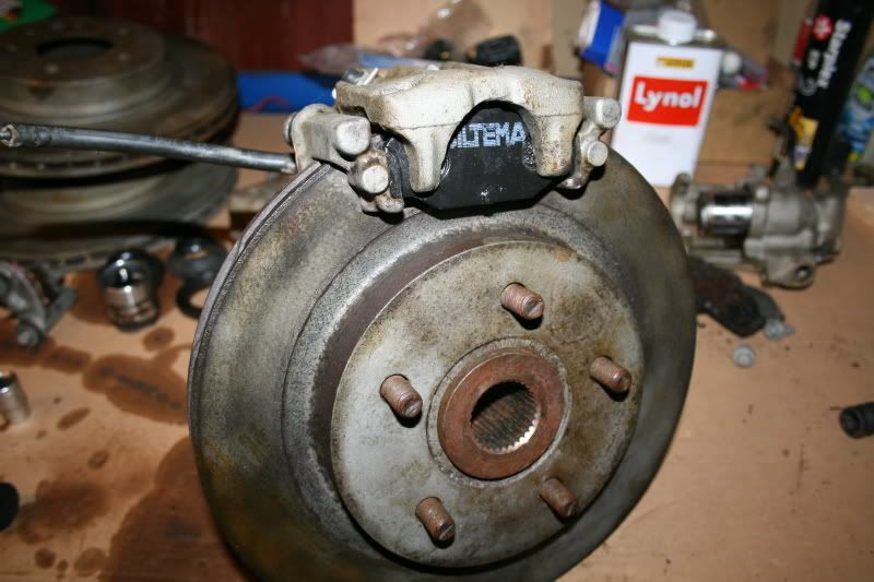

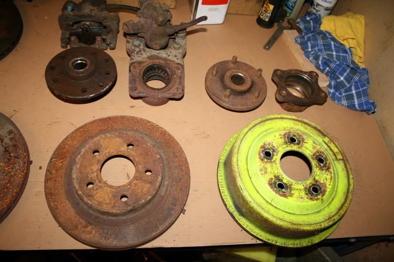

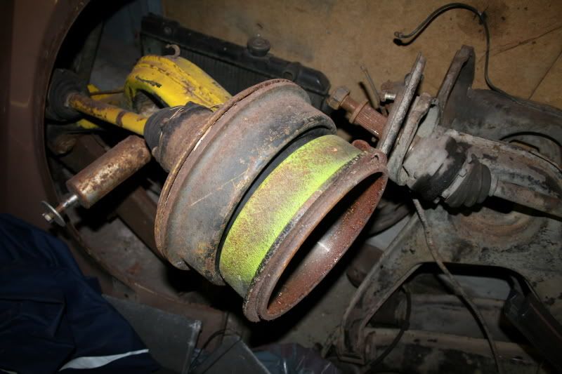

Nåvel, har begynt å se litt på bakbremsene, plukket fram delene ”fra glemselen” å her er trommel til høyre, å Cosworth til venstre.
Rustne greier, men i verste fall blir dette bare mock-up deler.

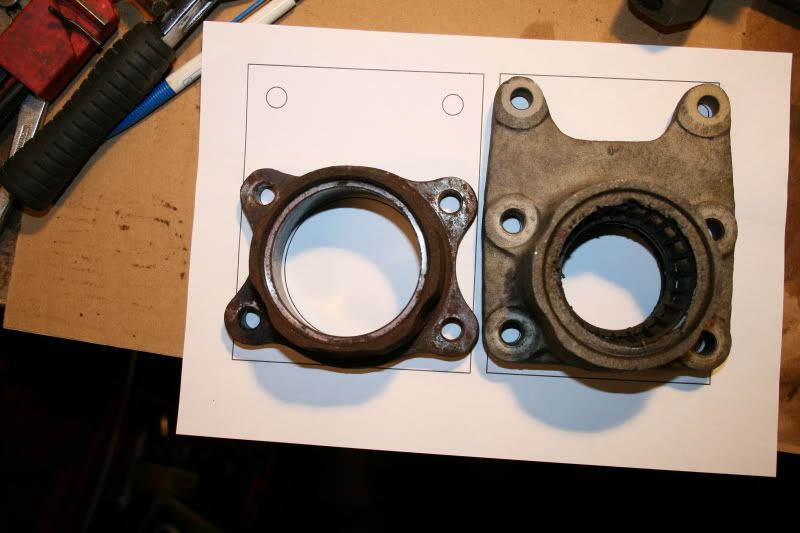

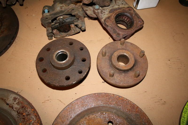

Her vises Scorpio navet til venstre å Granada til høyre, og da ser dere grunnen til at det ikke ble tatt den lette veien å bruke hele greiene fra Scorpio, innerdiameter på drivaksel er 5 mm mindre enn Granada.
En liten avsporing. Stasjonsvogn Granada har en tommer større trommler bak enn sedan, å det vises.(forresten her er det 3 !! Granada bakaksler på dette bildet. Kjekt å ha.)

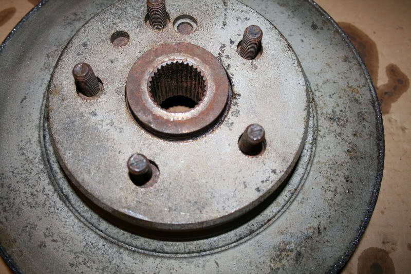

Dette vises kanskje litt dårligere, men 3 litern har 3 mm kraftigere drivaksler(til høyre).

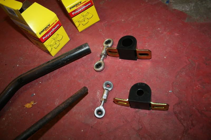

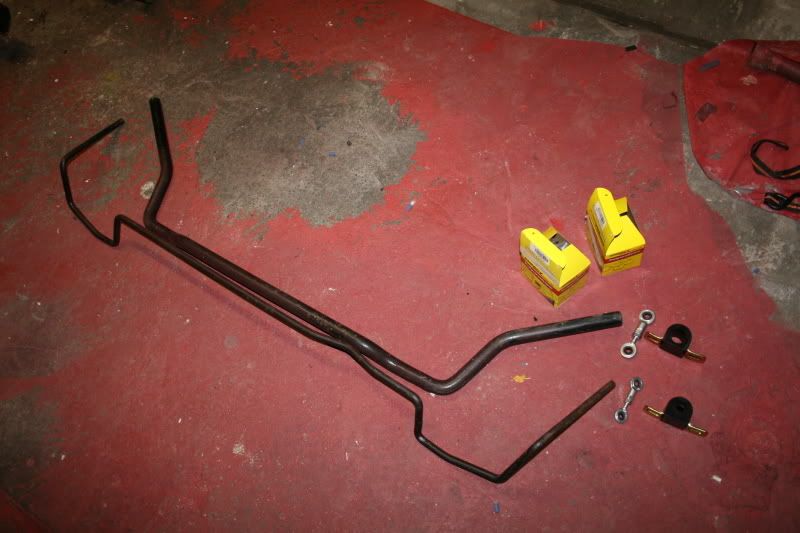

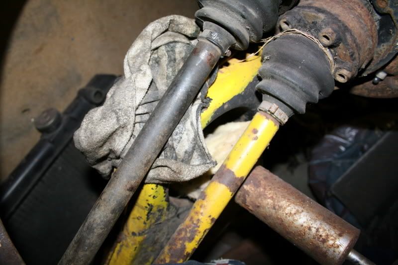

Har som sagt lagd nye stab-stag, å slik ser de ut.
Uniballs å poly. I tillegg må det lages fester til dette.

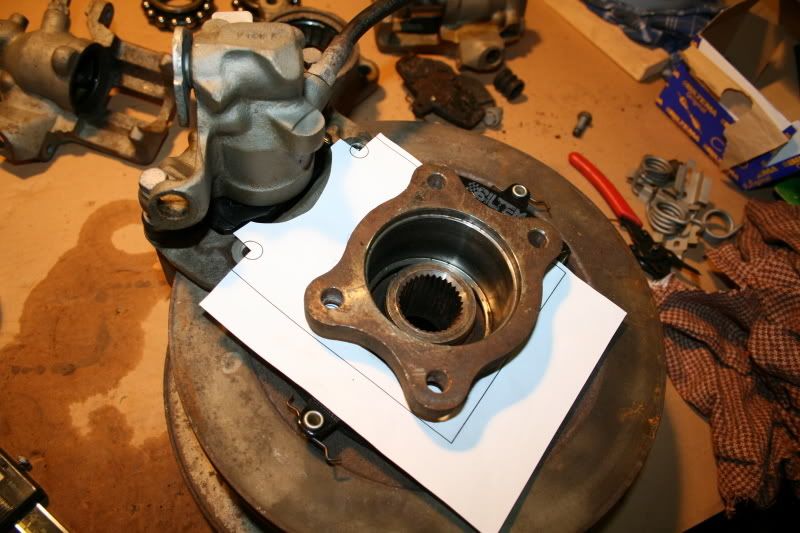

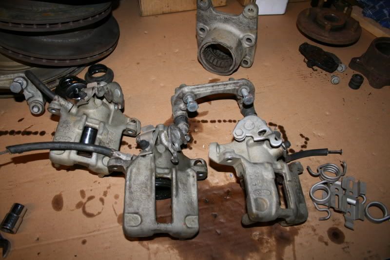

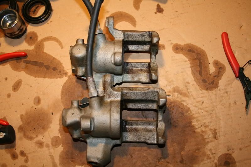

Var nede på jobb å sandblåste delene, ser litt bedre ut. I bakgrunnen står lagerhuset til Scorpio der festene til calliperne er. Legg åsså merke til at calliperen i midten er dypere enn de andre =Cosworth.

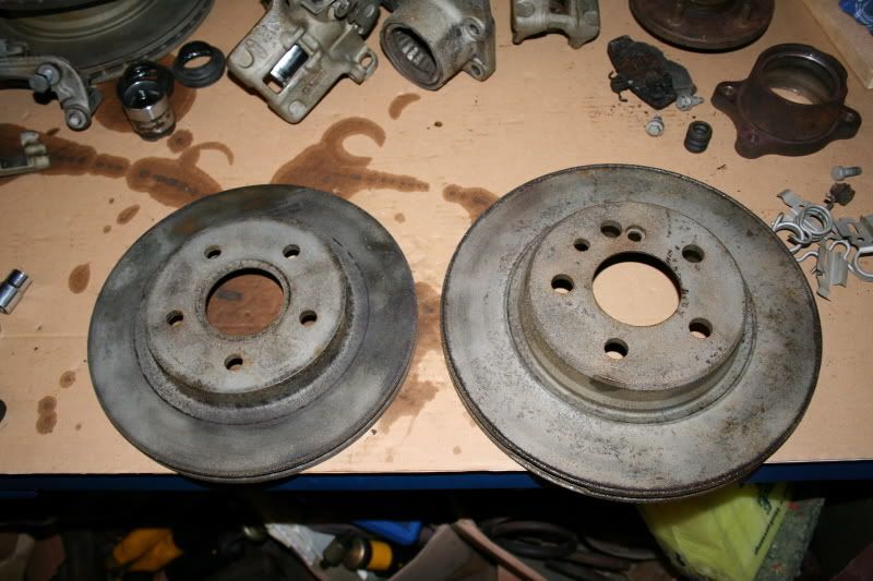

Å her er merce-skiva til høyre. Her ble det en forandring i planene.
Både hjulboltene, å senterhullet er større på disse, slik at endel hylser måtte lages. I tillegg er denne mye tyngre, da den er større, 300mm mot 278mm, og åsså har innvendig trommel-handbrems, som åsså gjør den solid=tyngre. Det ble dermed besluttet å ”feige” ut litt, å bruke Cosworth skivene, som passer.

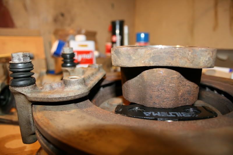

Testmontering på Granada navet.
Å bakfra. Her aner man åssn brakketten må se ut.
Her vises bedre Cosworth å vanlig.

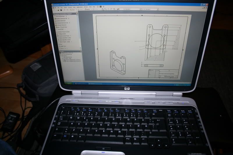

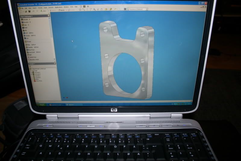

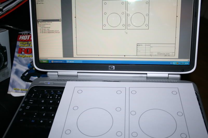

Sånn, da ble det målt å lagd en skisse, inn å tegne på pc, å skrive ut en mall.
Tegnet både Scoprio å Granada for å dobbelsjekke.
Så ”monterte” jeg for å se om boltsirkel stemte. Så veeeeldig bra ut.
Det ble åsså målt opp hvor tykk brakketten måtte være for at den skulle havne midt på skiva.
Litt finpuss.
Å vips, en ferdig tegning.

lagde du stab stag sjøl??
ser jo veeeeldig bra ut dette:)
er utrolig gøy å lese gjennom en slik fin og lang oppdatering med interessang text og mye bilder:D:D
KEEP UP THE GOOD WORK!
Åja, skal man ha større stab-stag enn det som er originalt, må man lage sjøl. Kjøpte fjærstang fra Åkrane Fjærfabrikk, varmet å bøyde disse med de originale som mall, for deretter sende dem tilbake for herding.

Neida, bare muskelkraft å skjærbrenner(forsiktig, første forsøk mislyktes, da det ble for varmt, å en dråpe i bøyen rant ut, begynne på nytt). Var forresten ikke helt lett å bøye 28mm stang, hehe, slet litt da.

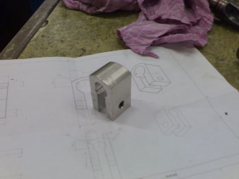

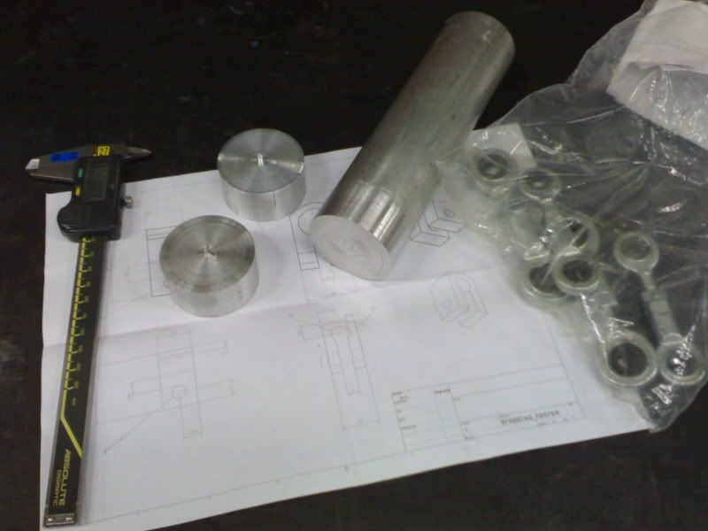

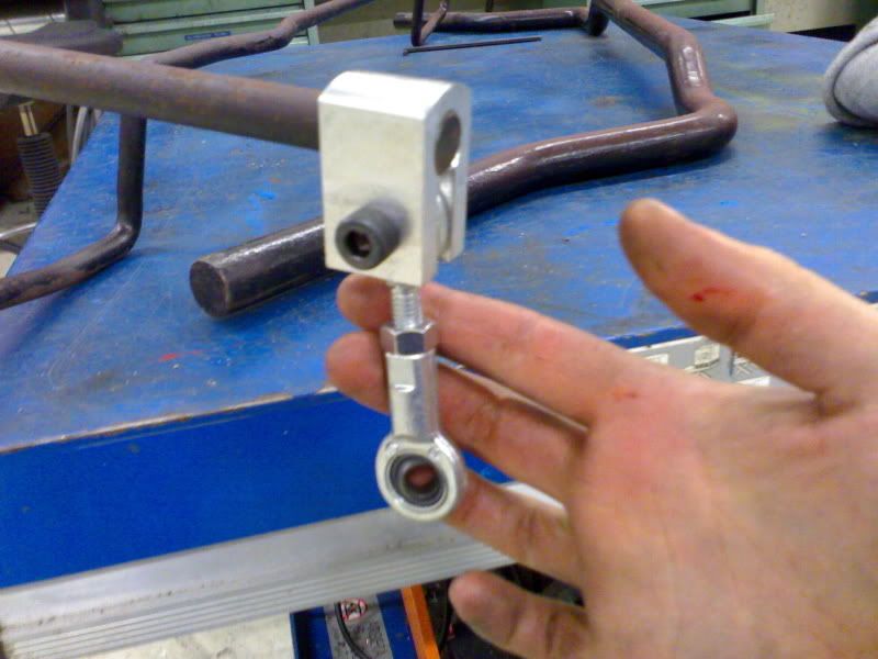

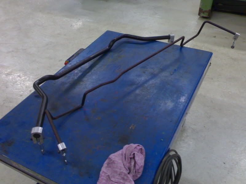

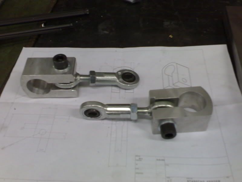

Jaja, fikk da gjort litt i helgen. Dro ned på jobben å laga noen fester til stab-staga. Her er det mulig jeg kommer til å få pepper av to grunner : Disse bilden ble tatt med N70’en, å delene er laget i alu. Dette blir et eksperiment med justerbare fester, så det kan muligens bli litt endringer, vi får se om det holder.

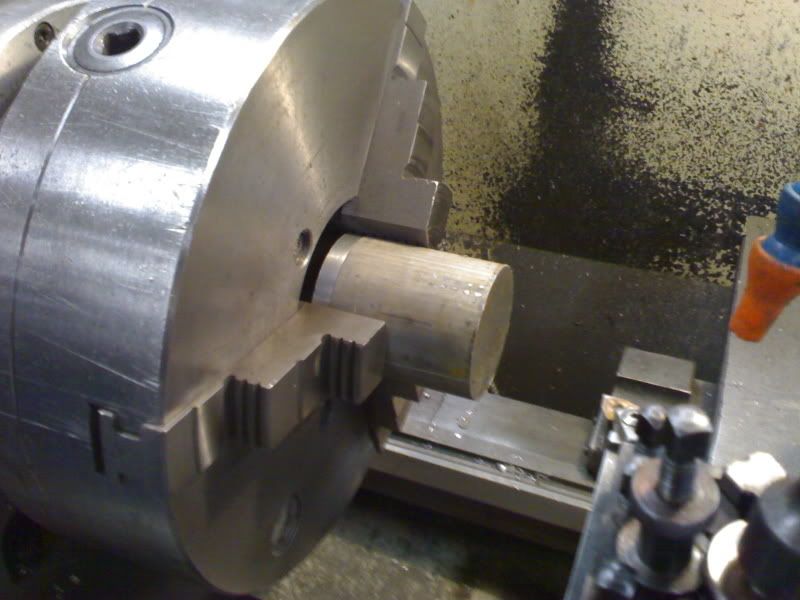

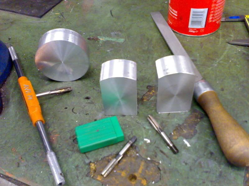

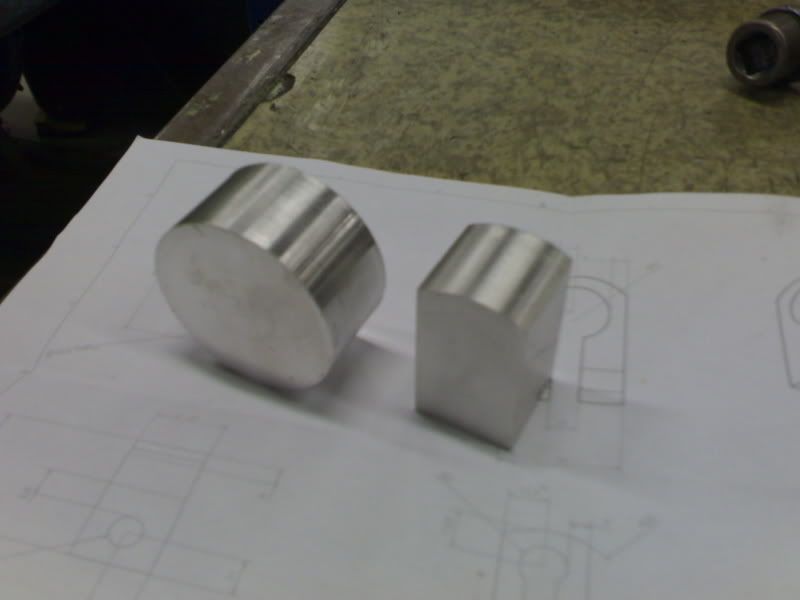

Lagde seff først en tegning i Autodesk Inventor(igjen). Begynte på de bakre festene, som er laget av 50mm alu-stang 8061- T6, dreide bitene til rett lengde.

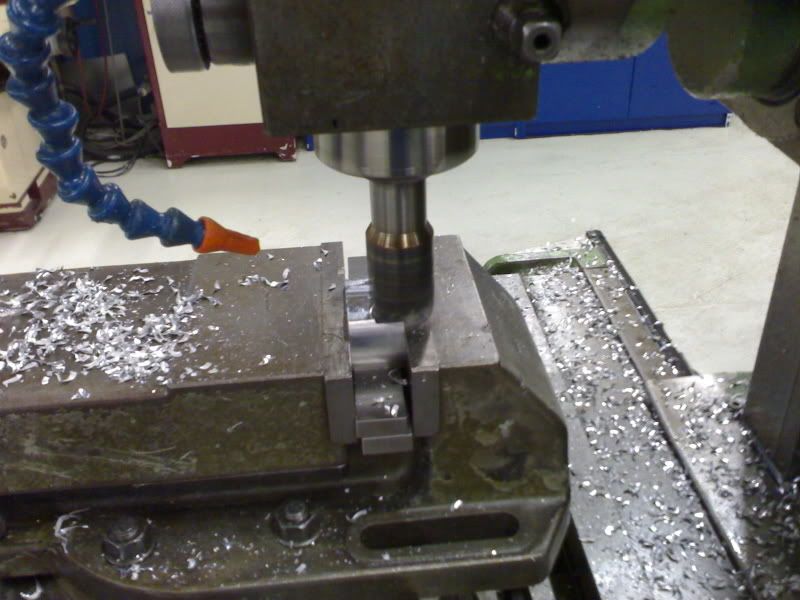

Satte opp i fresen, å freste ned sidene.
Tre av sidene ble frest ned.
Så ble det borret hull til selve staget+ hull å gjenger til festeskruet (M8 12.9 kvalitet)som åsså fester uni-ballsen.
Å montert ser det slik ut. Her vises det åsså litt ”blodslit”, hehe.
Så var det de framre, laget av 70mm, samme kvalitet.
Frest av sidene, klar til borring å gjenging. Her er det brukt M10 skruer.
Ferdige fester.
Montert festene på begge staga.
Dette burde bli STOR forskjell, med 28mm foran+uniballs, mot 24mm med poly som sto på, å 14mm bak+uniballs, mot 12mm med poly.
