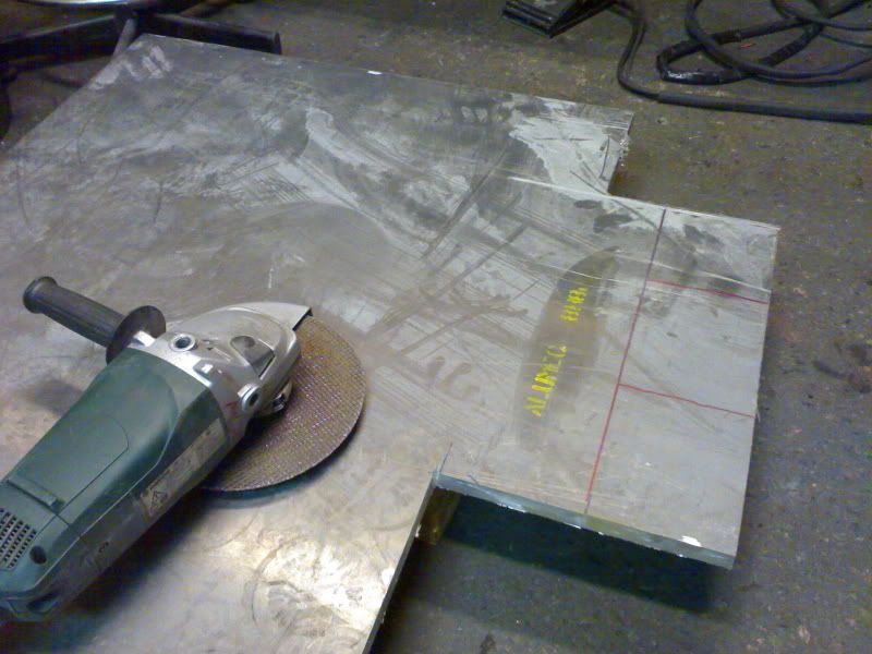

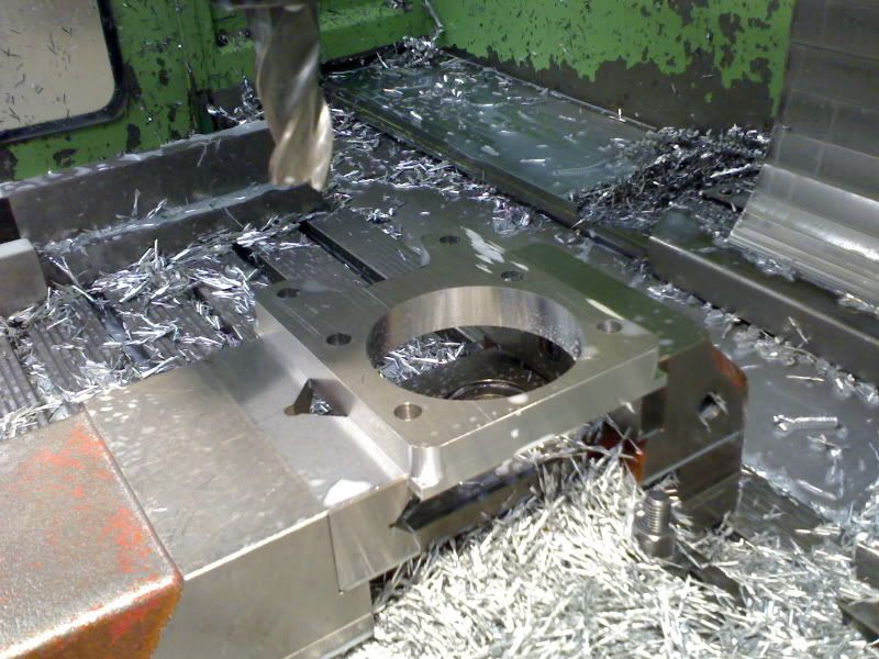

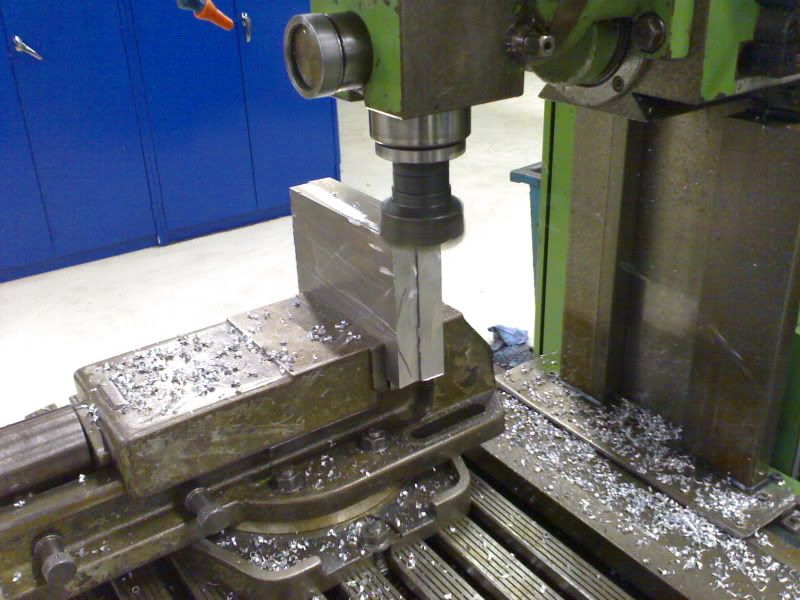

For et par episoder siden så vi hvordan en pappmall til calliperbrakett ble laget, tegnet i 3D, overført til 2D, å i dag skal vi lage en virkelig 3D brakett. Denne gangen ble det brukt en 15mm plate i ALUMEC, som har dobbel bruddstyrke i forhold til 6082-T6 aluminium. Denne er så hard at du kan kappe den med vinkelsliper, å må bruke skjærehastigheter tilsv. stål.
Bare å ta på verneutstyr, å kappe i vei.

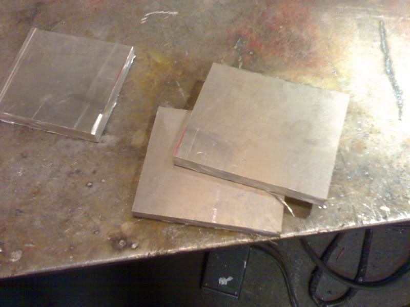

Ferdige råemner.
Fresing av sidene ned til dim.
Så var det i CNC maskina, etter at programmet var laga.
Er nok ikke helt strøken på dette enda, så en flink kar på jobb hjalp til.

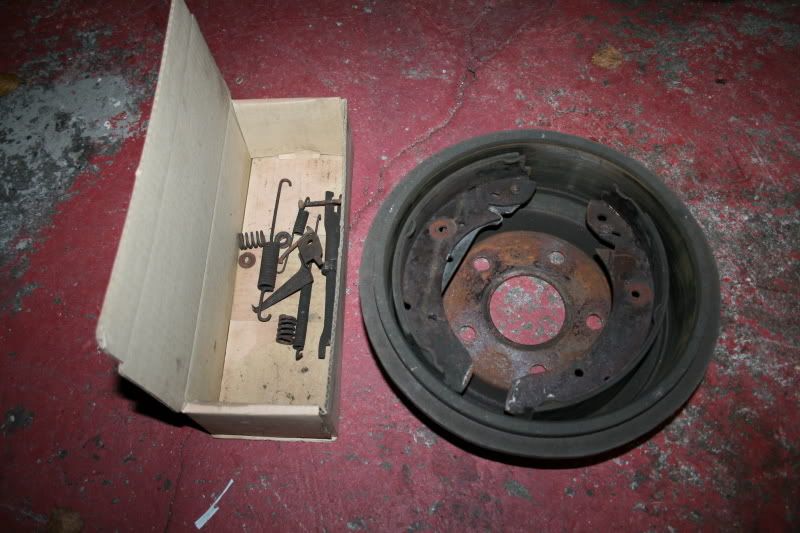

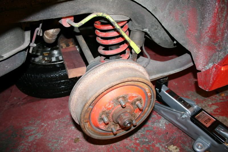

Slik ser det ut bak på en Granada, 9 tommers bremsetrommel, som nå blir byttet mot 273 x 20 mm(ikke 278 som jeg skrev tidligere, en liten blings) fra Scorpio Cosworth, Dette er altså større enn de originale frambremsene(262mm).
Øøøøhhhhmm, dette skulle jo gå….
Her vises den enkle varianten av cambershims, gikk fra -3,5 til -2 grader camber.
Å dette(+bakplate med sylinder) er det som byttes ut.

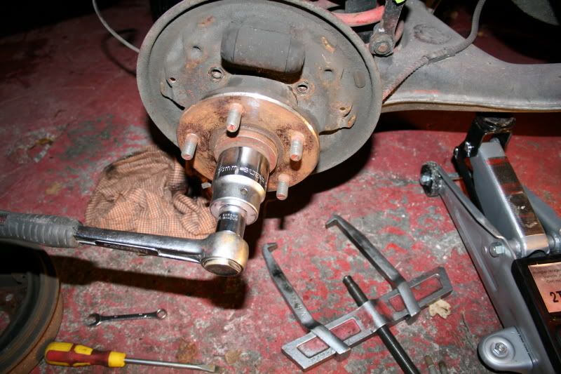

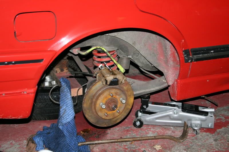

Enhver Granada eier med respekt for seg selv har vel en 38mm pipenøkkel, å en avdrager verdt navnet ?

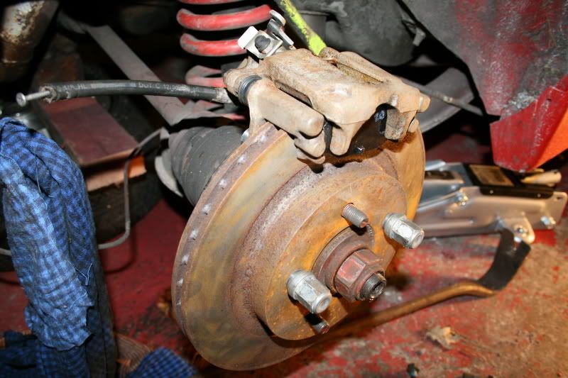

Boltsirkelen passet PERFEKT, er det muli? Boltene blir åsså byttet mot tilsv. lengre + opp fra 10.9 til 12.9 kvalitet.
Montering av skive viste at åsså offsettet var spot in.

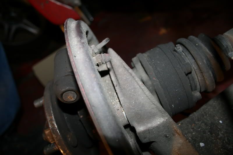

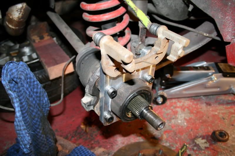

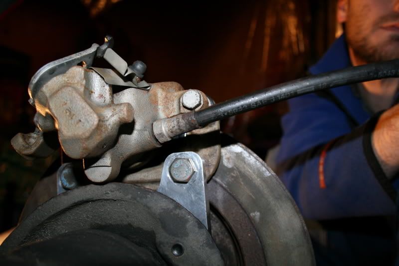

Her vises braketten litt bedre montert.
Å bakfra. En liten linselus åsså.
Dette ser jo bra ut.
Står igjen å koble bremserøra å handbrekket, men kommer tilbake til dette. Det vil åsså vise seg om jeg nå må bytte hovedsylinder.
