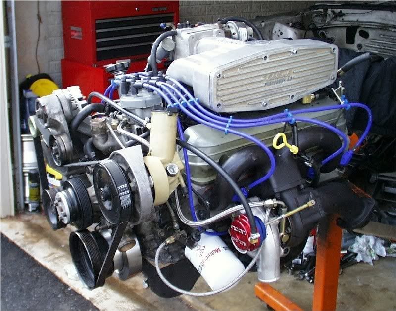

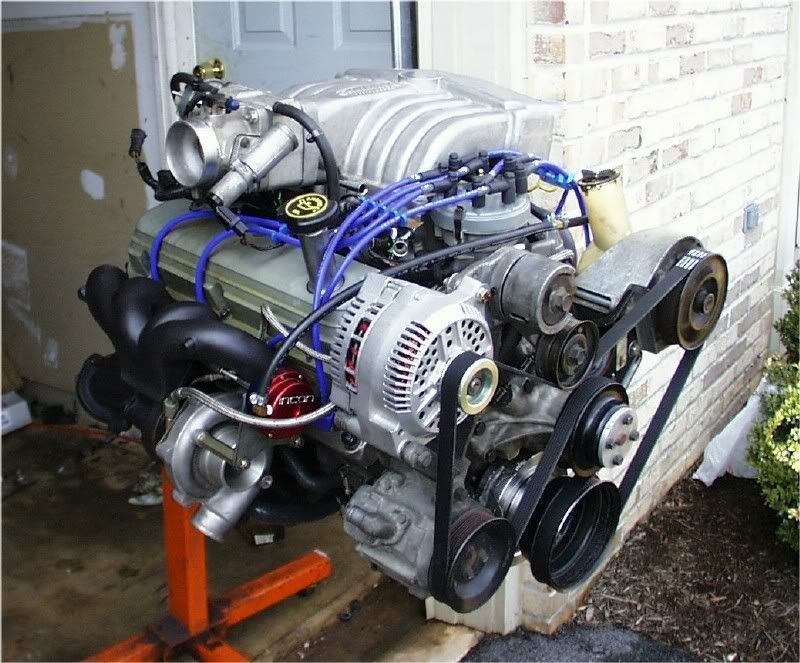

Dukket nemlig opp noen eksosmanifolder(i støpejern) til Ford Smallblock, for montering av 2 st T-3 Turbo. Disse ble brukt på Incon sine Twin Turbo sett til 302 EFI. Disse kita gir 450 hk på original 302 (225 hk org.), og det finnes biler i USA med disse manifoldene, som tar stripa på 10 sek, så de burde holde en stund. Støpejern er jo litt tungt, men det betyr åsså at de er solide å ikke sprekker så lett. Slik ser de ut på en 302 EFI.
Å førersiden. Som dere ser, er de sinsykt kompakte, så de bygger minimalt i alle retninger.

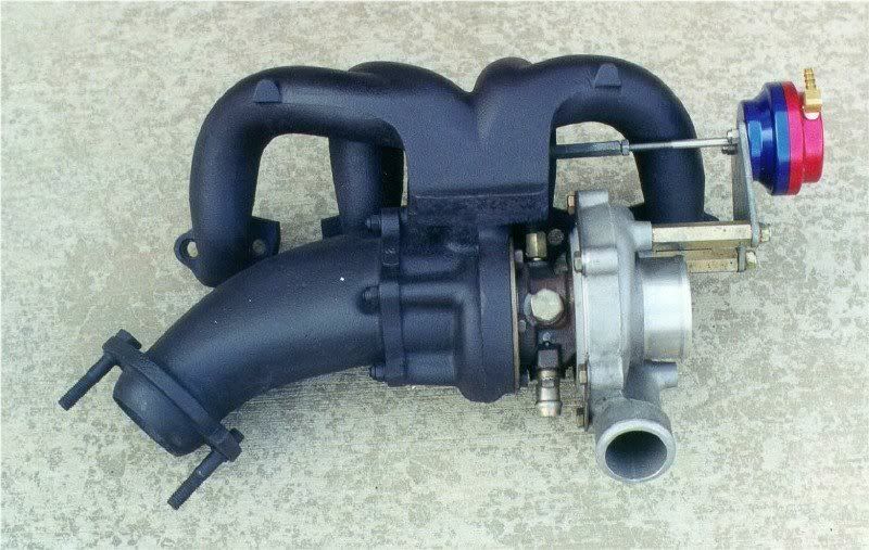

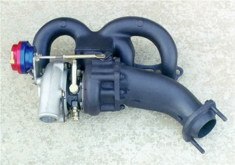

Downpipen er åsså laget slik at de boltes på originalt eksosrør. Ganske genialt egentlig. Høyre side.
Du bare erstatter den originale manifolden, rett å slett. Men det MÅ brukes intern WG. Her venstre side.

De manifoldene ser meget bra ut, spesielt for å være så kompakte. Er de keramisk behandla eller er det bare sort lakk? Intern WG holder en god stund så lenge du ikke kjører små turbinhus, oppgraderte aktuatorer hjelper på. Eneste bakdelen er vel turbulens i downpipen?
