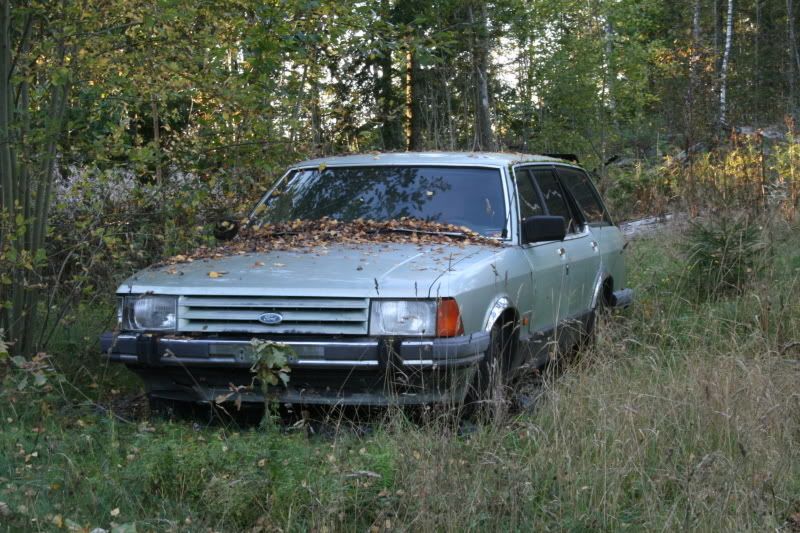

Forresten slik står stv’en i dag.

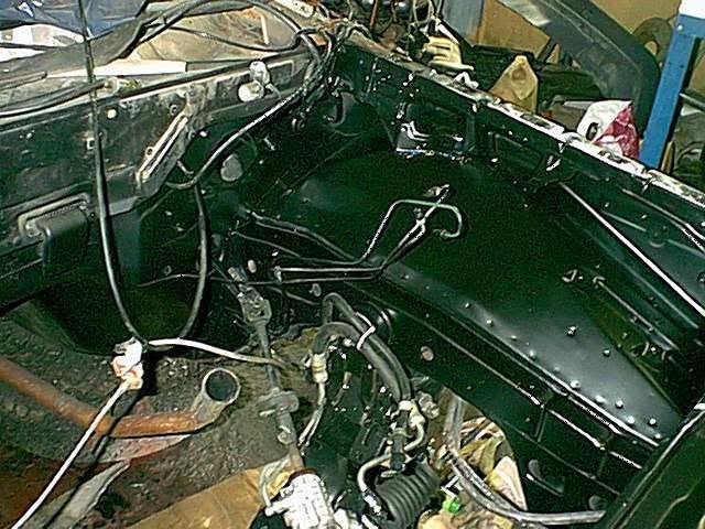

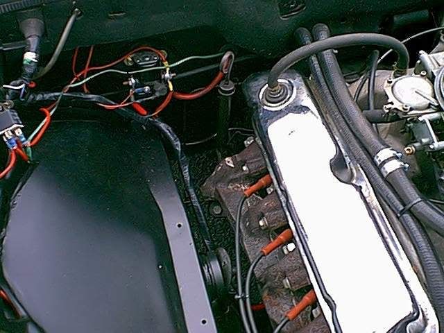

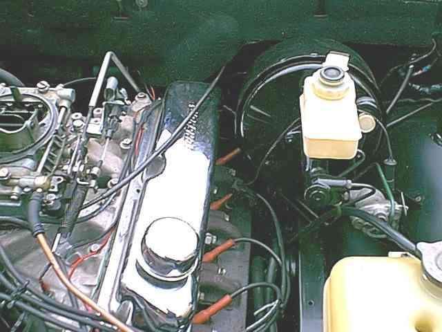

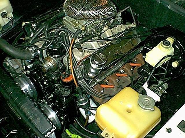

Mens moteren var ute, ble motorommet lakkert. Det ble også ryddet opp, å ledningsnettet ble flyttet ut mot sidene.

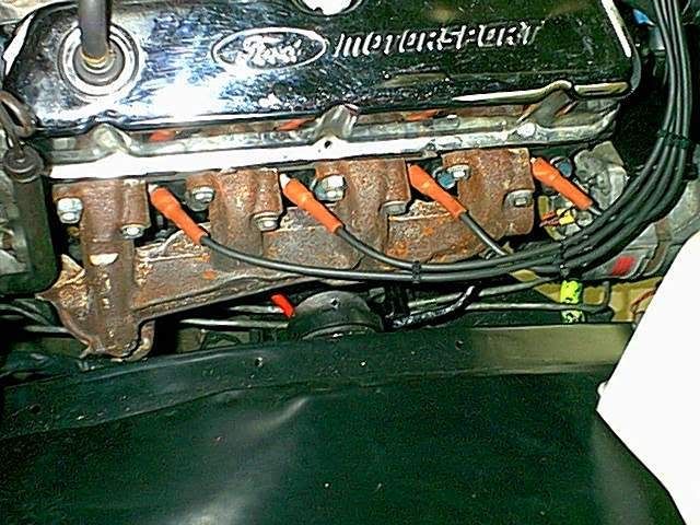

Når motoren nå ble satt i bilen, var det med originale eksosmanifolder, koblet til granadaens eksosanlegg.
Ingen problemer med klaring.
Heller ikke på førersiden.
Eller mot torpedoveggen.
Eller bremseservo.

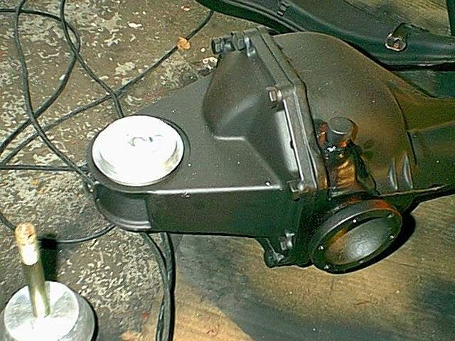

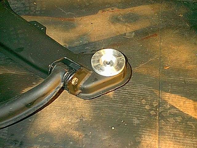

Å her er alu-foringene på diffen.
Å på traversen.

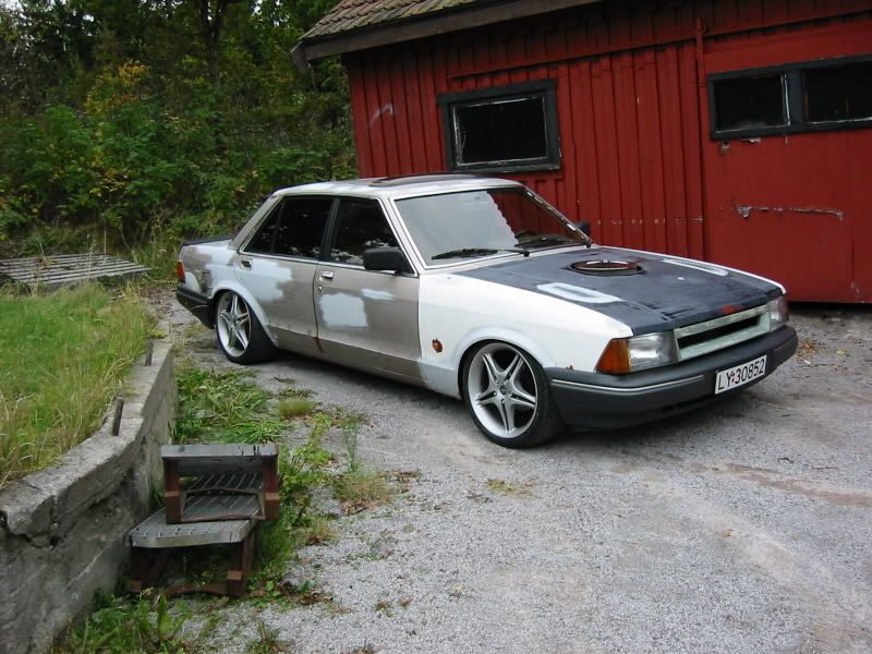

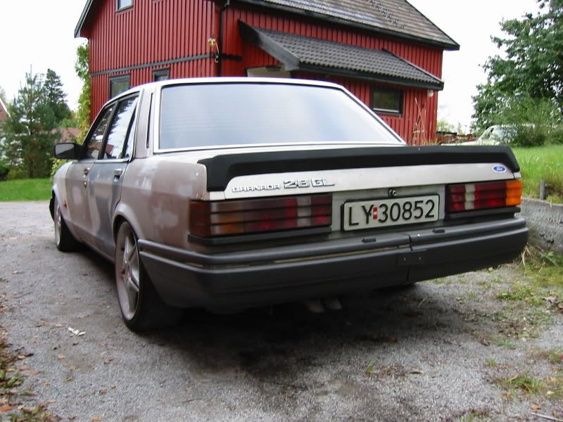

Nåja, det er litt vemodig å se den stå der, kan du tro, men den ble litt vel rusten, å vi hadde ikke bruk for den, men samtidig har vi to Grenniser til, å bla forstillinga var overhalt, så den er delebil en stund enda. Å hvem vet !!!!
PS: de "pimp" bildene er vel 5-6 år gamle.

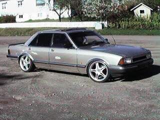

Fant åsså disse gamle bildene. Dette var faktisk før V8’eren(-97-98 tenker jeg), m.a.o., 18 tommerne,, soting, senkesettet, å Spax-demperne+ anlegget, da.
Legg åsså merke til fangeren foran.
Det ble ganske tidlig bestemt at jeg skulle ha Scorpio fangere på bilen. Det var nemlig en kompis som hadde dette på sin Granada hjemme i Nord-Norge på slutten av 80-tallet. Han fortalte meg at fangerene måtte breddes, da Granada er bredere enn Scorpio. Han hadde skjøtet i midten, men det jeg gjorde var både enklere å billigere. Jeg dro til Ford forhandleren, å spurte om de hadde noen vraka fangere. Etter et par turer, hadde jeg to dårlige fram, å to dårlige bakfangere ! Noen som skjønner ideen ? Jo, den ene var dårlig på høyre side, å den andre på venstre. Dermed fikk jeg bare en skjøt, istedenfor to, å gratis. Grillen er en modda orig. GL. Den midterste ribba er tatt bort, å den øverste er lagt igjen. Dette panseret ble kjøpt med innfelte Cosworth-riller, men da disse så ut til å være laget av gips !, nye sprekker nesten hver dag, ble det lagt unna.

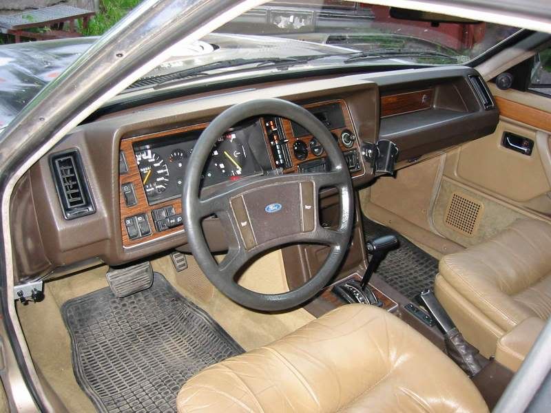

Da jeg fikk tak i et sjeldent Ghia skinninteriør, ble åsså dette montert, å i den forbindelse ble ekstra støyisolering gjort i bilen innvendig, med asfaltmatter å filt. El. vindu, sentrallås, å el. bakluke ble montert i samme slengen.
Men den ble jo ikke akkurat lettere, eller mer sidestøtte i setene, av den grunn!
