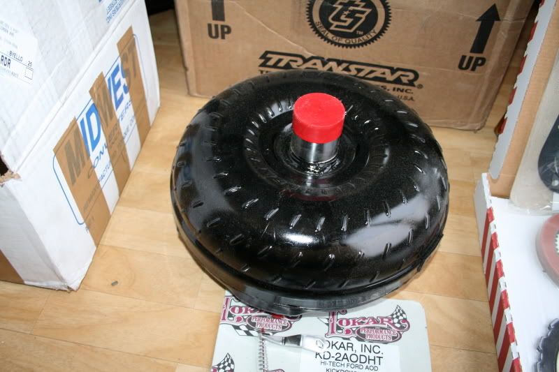

Så med disse delene til gearkassa, skal den klare 550 hk. Holder en stund til.

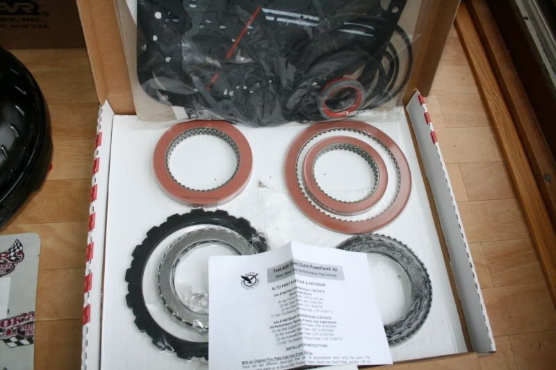

Seff et master overhaul kit med Alto Red Eagle clutches and Kolene steels , eight count Alto Red Eagle direct clutch Power Pack.

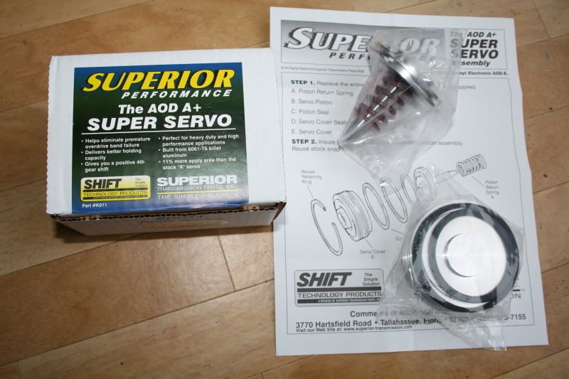

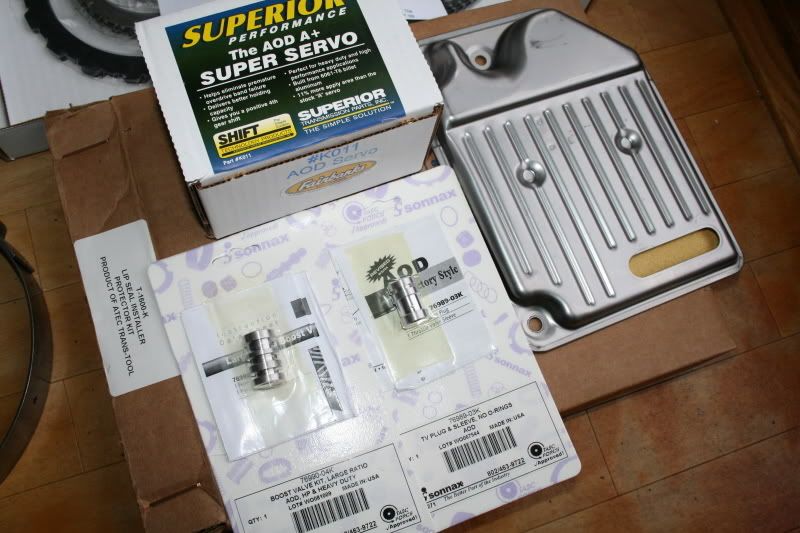

High performance Superior A+ overdrive servo. Denne har 11% større holdekraft enn den største originale :A, Jeg hadde en C servo, den minste.

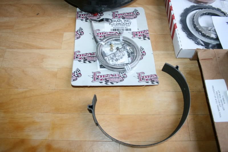

Raybestos Kevlar overdrive band + ny throttle valve kabel(har en hjemmelaga stag ordning nå), den som styrer oljetrykk, gearpunkt, osv.
Heavy duty 2500 RPM stallspeed converter. Har vel 14-1500 RPM stall nå, så den burde få et merkbart bedre avstamp med denne.
Videre bestillte jeg litt småtteri: Boost valve(høyere oljetrykk), Throttle valve sleeve kit(slite del), monteringsutstyr for tette ringer å filter.
I tillegg var det et shift kit med, som gir hardere, å høyere gearpunkt.

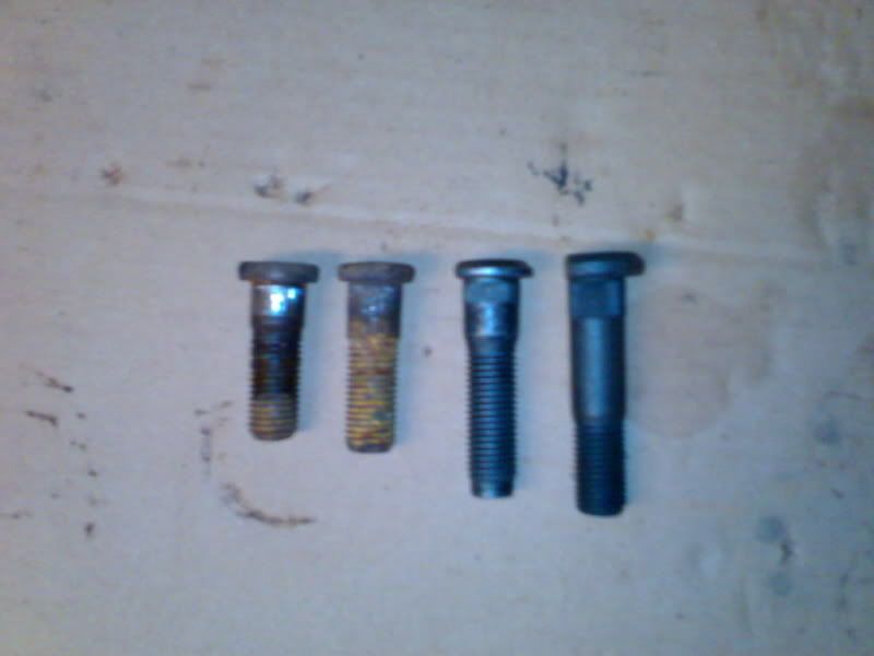

Har åsså ordnet med lengre hjulbolter. Sta å gjerrig som jeg er, ville jeg undersøke andre billigere alternativ, før jeg bestillte fra Burton osv. Tok en tur til Ford å spurte: jo da, vi skal vel finne noe. Så da har vi fra venstre: Granada= 42mm, Scorpio=45mm, delenr. 3375926(til noe amerikansk)=55mm, å til slutt Transit =60mm. Disse ble for lange, eller rettere sagt hadde for kort gjengeparti, MEN med disse kunne jeg jo montert tvillinghjul da.
Alt. Nr 3 viste seg å være perfekt, ok bortsett fra 0,5mm større diameter, må borres opp ingen problem. Kostet litt over 100 lappen for 10 st.
