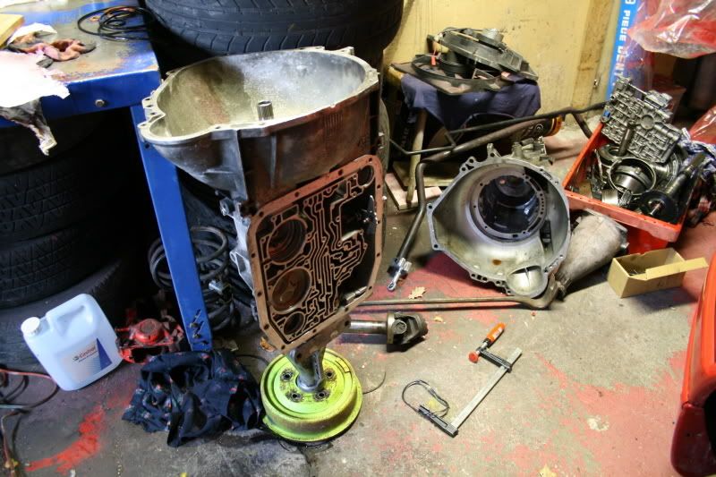

Er det noen som har lyst til å ta over???

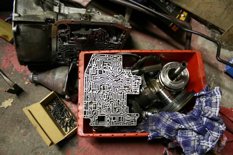

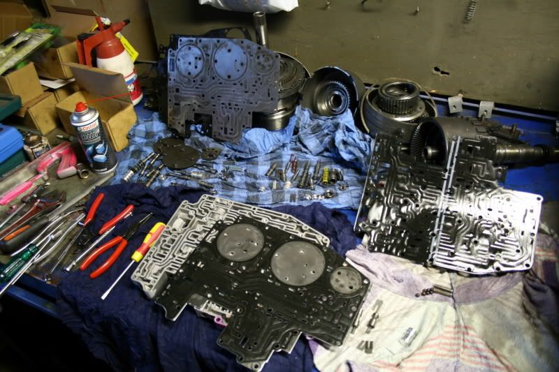

Den rasa kassa er ikke mye å samle på. Men noe deler får jeg brukt.

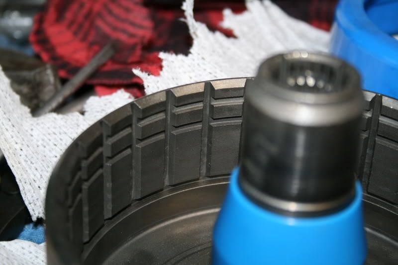

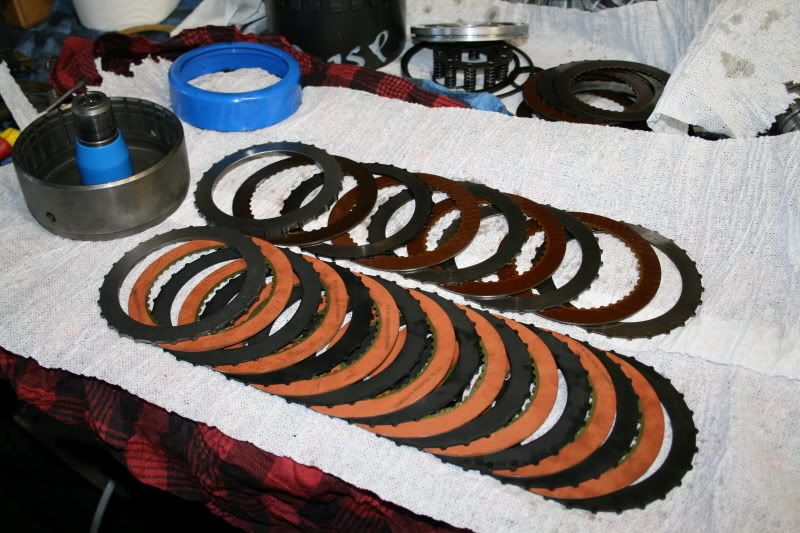

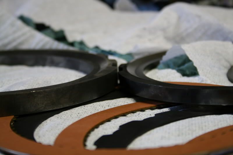

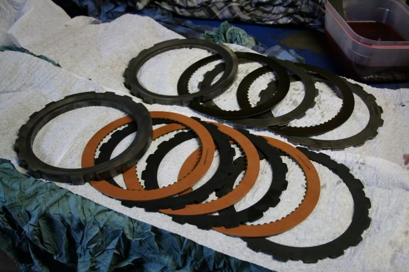

Øverst lamellpakka fra delekassa(som for øvrig var strøken innvendig), som inneholdt 4 lameller. Dette betyr at den er fra V6. Den jeg rasa, til V8, var det 5 lameller i. I det kitet jeg kjøpte(nederst) var det 8 !! lameller.
Selvfølgelig måtte jeg jo bruke disse 8. Så da måtte et nytt spor til låseringen dreies, som her er øverst på trommelen. De blåe plastgreiene på bildene, er for å beskytte pakninger under montering.

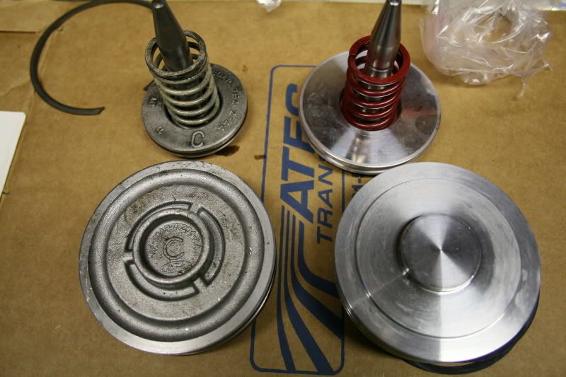

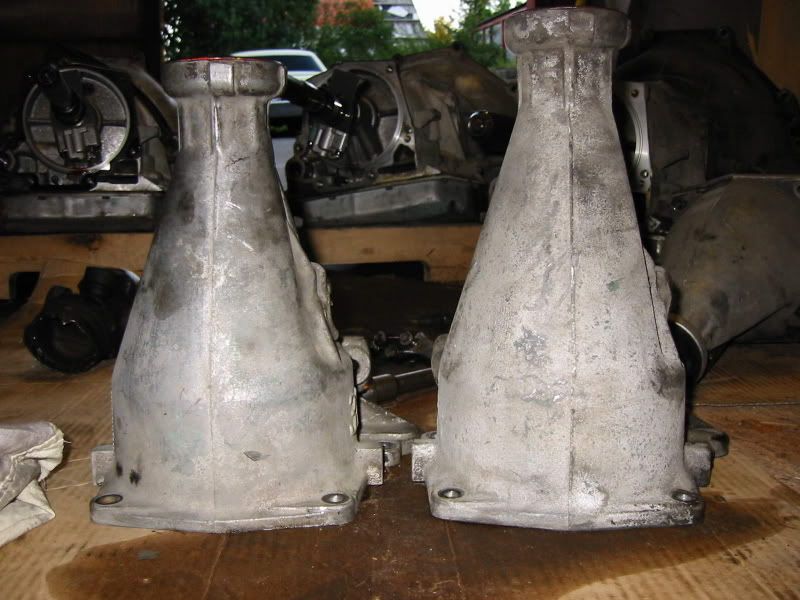

Her vises den originale overdrive servoen til venstre, som er en C servo(den minste). Så finnes det B og A servo, å dette er en A+ servo(til høyre).
A er det største originale, så dette er en aftermarket servo.
Delekassa hadde lengre endestuss, med lengre utgående aksel, men her passet disse over, så deler fra den rasa ble brukt.

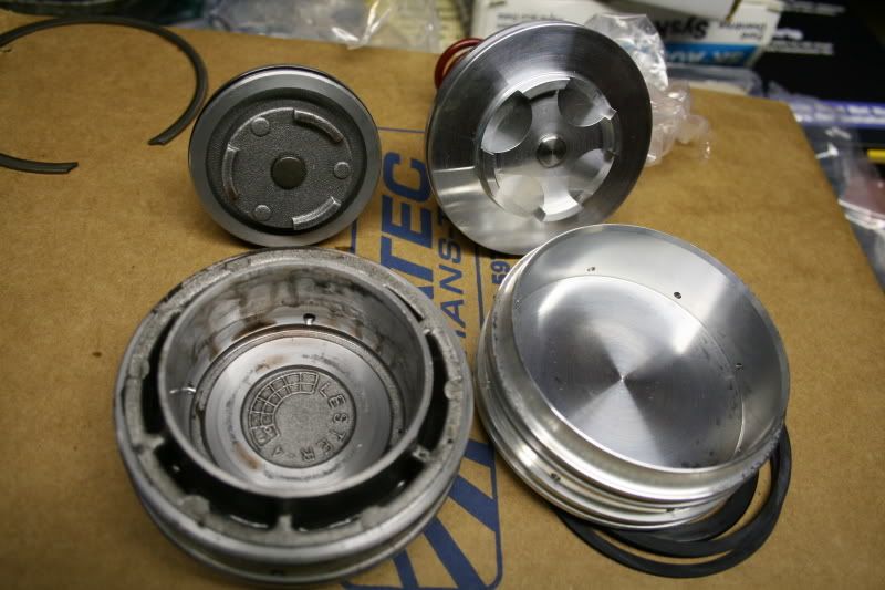

Øverst 2 lameller i V6 kassa, mens V8ern hadde 3.
En tynnere backingplate muliggjør dette.
Å sette kassa på høykant gjør det lettere å sette inn delene, da det med liggende kasse kan være veldig vanskelig å ”tre” lamellpakkene i sporene.

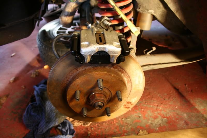

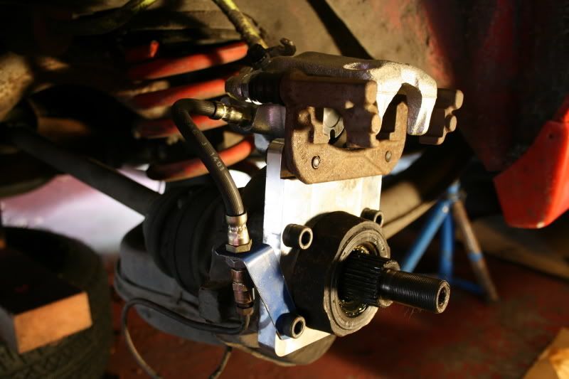

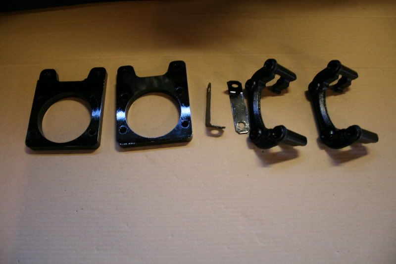

Så var det bakbremsene. Her var faktisk ikke den handbremswiren jeg hadde kjøpt optimal, så det får jeg ta senere.

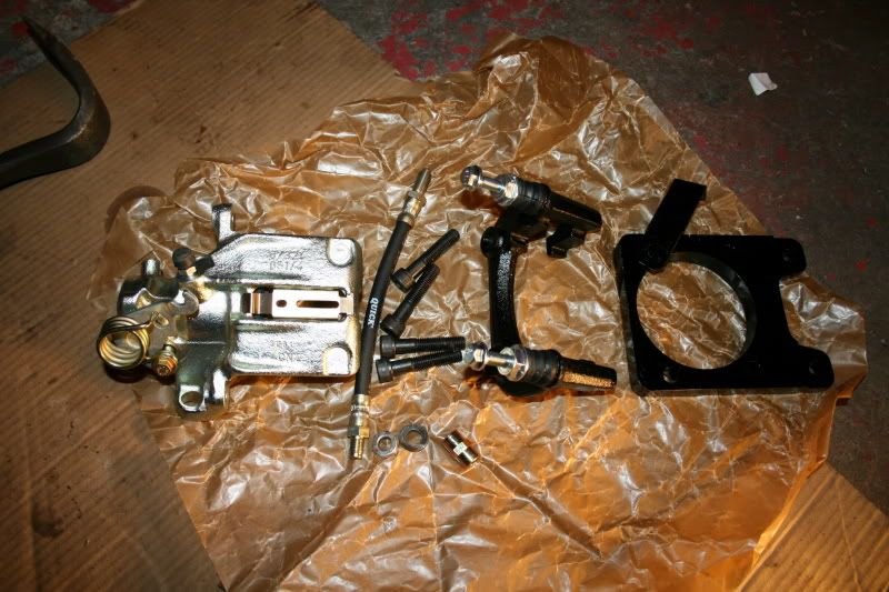

Her er det gjort en liten ”mock-up” med alle deler på plass, måtte lage en holder til slangen, fort gjort.

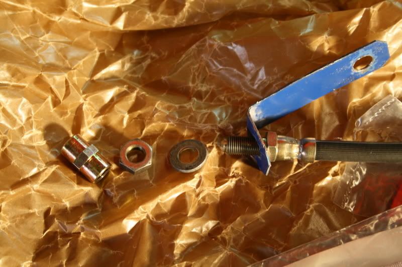

Dette var litt morsomt da: slangen til høyre er jo Sierra, skjøtestykket til venstre er Biltema, det blåe er hjemmelaga holder til slangen. Å mutteren å skiva henta jeg fra bremseslangene på en av Granada bakakslene jeg hadde. Disse er eloksert originalt, så etter litt vask, var de like fine som resten.
Så litt ”pynt”, måtte lakke delene litt.
Så da var det bare å line opp, å begynne å montere.
Alt passet, og dermed er det bare å skru.

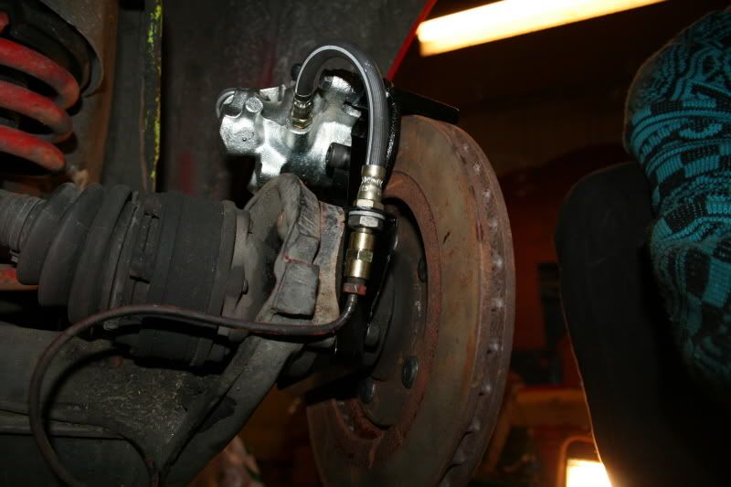

Her vises altså, hvordan det originale bremserøret til Granada faktisk ble litt for langt!!! Måtte lage en liten sving på det, men det blir bra.
Alt fiks klart!
