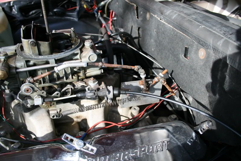

Hadde en hjemmelaga, litt tvilsom patent på throttle-valve kabelen til gearkassa, altså den som styrer gear-tidspunkt, hardhet, kickdown, osv. Er nesten så jeg ikke tør vise denne, da den ser litt rallemekk ut. Men ideen er egentlig ganske smart, med en mutter sveisa på hue på skruen, har du en ganske fin overføring, med justering. Å justeringa var nødvendig for å finne rett utveksling på stagene. Men denne har jo rusta å sånn, men dere skjønner funksjonen.

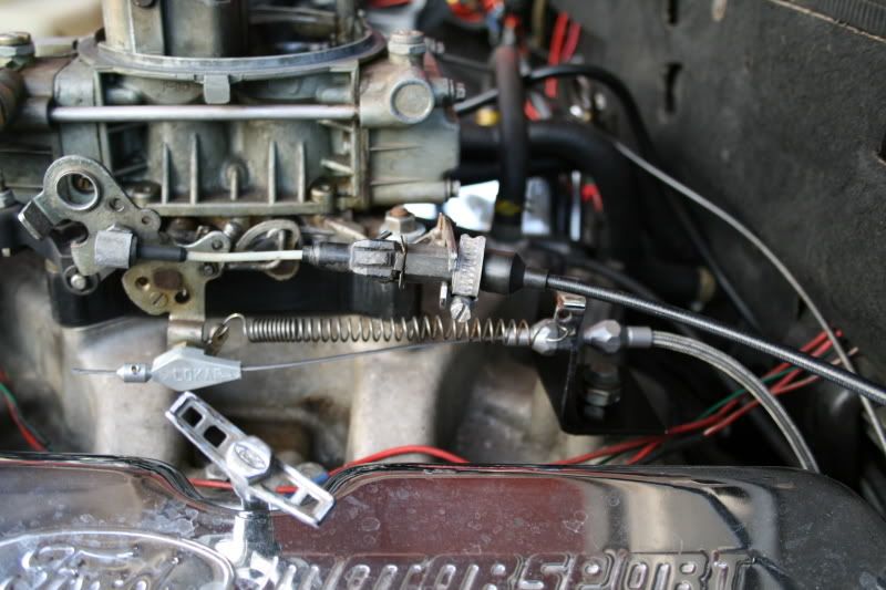

Sammen med resten av delene til kassa, ble det kjøpt en ferdig patent, å denne var faktisk komplett, med armer, klips, osv. Bare å bolte på. Altså den som det står Lokar på. Her ser man åsså den originale Granada Gasswiren, som gikk å bruke.

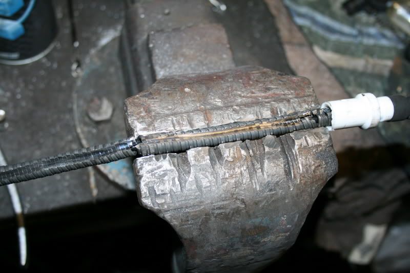

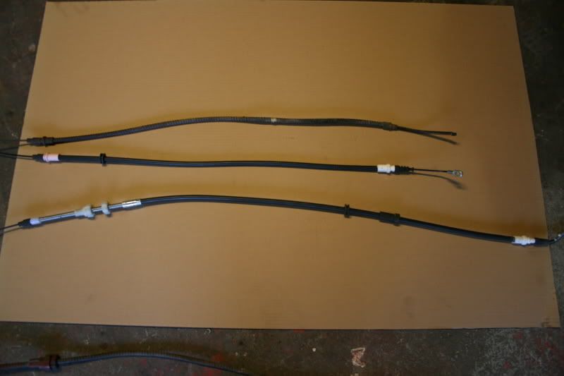

Så var det handbrems wiren da….. Den passet ikke helt. Altså totallengden var rett, men det partiet med strømpe rundt, var for langt, slik at det uten strømpe ble for kort. Hvis jeg kjøpte en ny, til Scorpio, ville denne være altfor lang. Hmmmm…
Ok, jeg tok en spansk en, jeg kortet inn strømpepartiet.
Den hvite på enden her var bare å skru ut, på førersiden var den 20cm for lang, mens den var 30cm for lang på pass. siden. Det ble kuttet (forsiktig) rundt wiren ved 20 cm, deretter ble det gjort et snitt langs wiren, til enden.
Dette resulterte i at denne stålstrømpen delte seg i maaaaaaaaasssssevis av små ringer. Disse var faktisk veldig harde, men de måtte bendes opp, en etter en, slik at jeg fikk dem av. Her er ene siden klar, sammenlignet med den originale. Etter 4 timer, var jobben gjort; puhh, en ordentlig drittjobb.

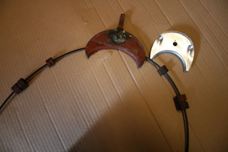

Da var wiren klar, og jeg valgte å sette over den framre festet fra Grænnisen, da dette var en annen patent. Slipe ned nagelen, bende opp, bytte over å sveise igjen. De plastringene er styringa til wiren, å de var det splitt i, slik at de var bare å sette over på den nye.

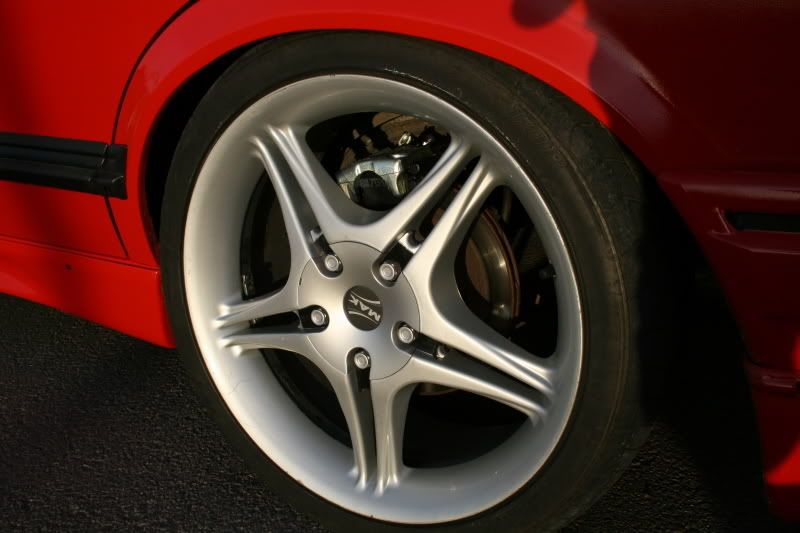

DA var det faktisk bare å bolte rett på, alt passet, å det fungerer strøkent. Slik ser bremsene ut på bilen.

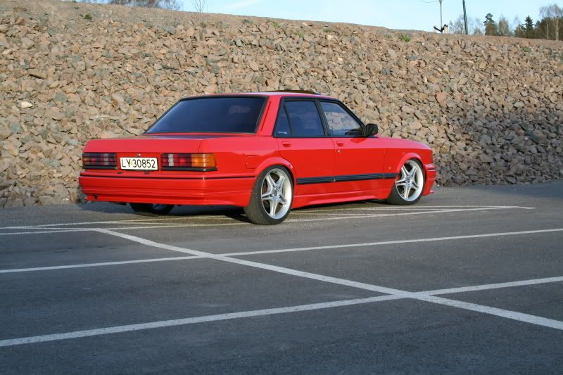

Er det noen som ser at felgen nå er 5mm lengre ut? Det gjør jeg, men jeg er jo inhabil.
Siden den fikk årets første vask, var det på sin plass med noen bilder.
