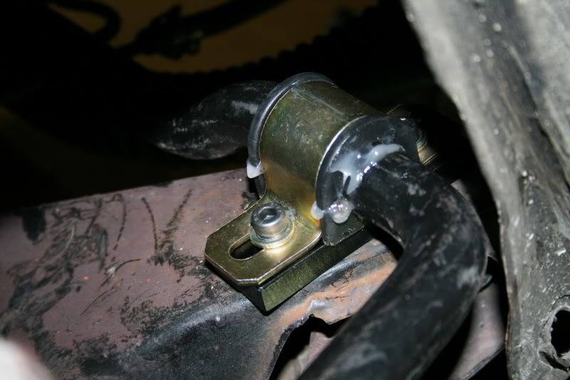

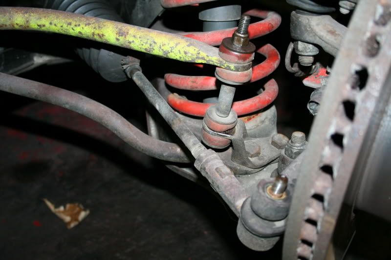

Slik ser det altså ut ”originalt”. Her er det jo poly i alle retninger, så det er NOE stivere enn fra fabrikken.

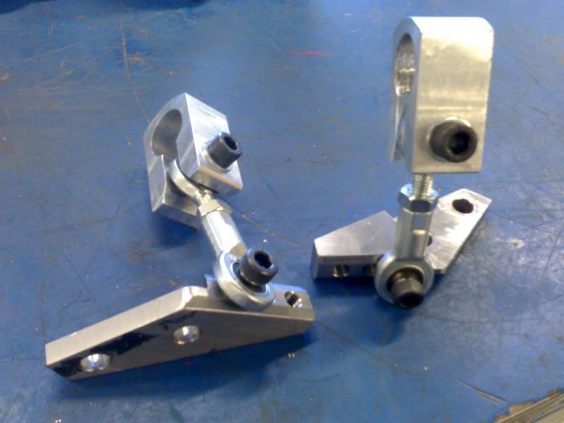

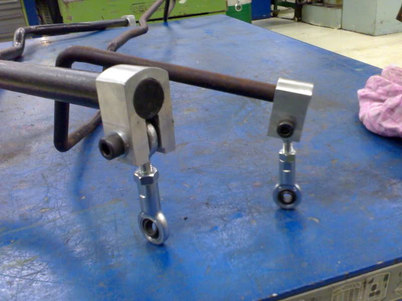

Å bare for å repetere, så ser festene på staget jeg lagde tidligere slik ut.

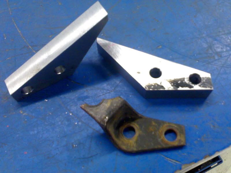

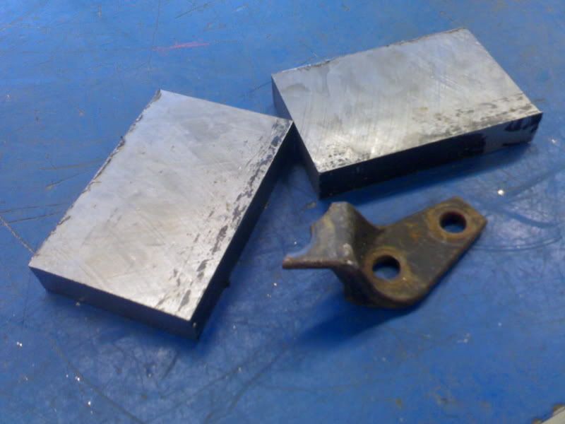

Jeg begynte med å kappe ut passende biter i herda verkøystål. Brukte like greit en av de defekte orig. festene som mal.
Dette ble frest nærmest på frihånd, hehe, bare med skyvelære, å tusj.

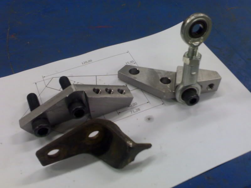

Etter litt borring å gjenging, er det testmontering.
Å ferdig ser de slik ut.

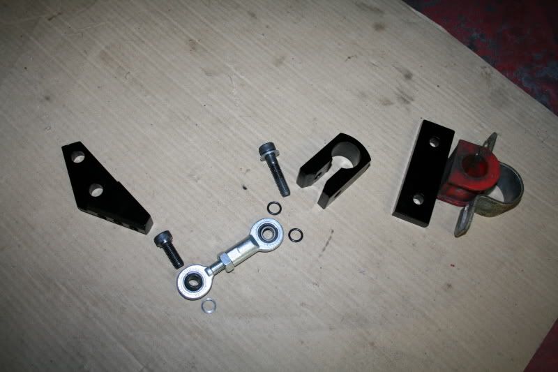

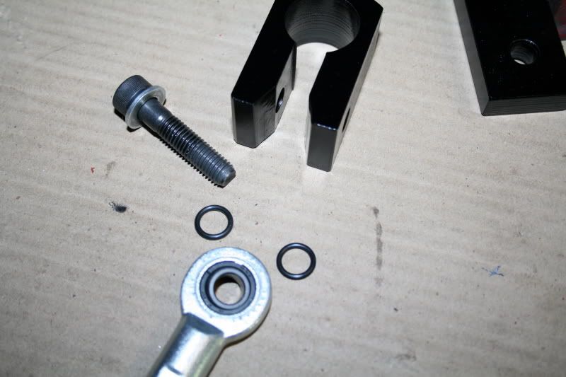

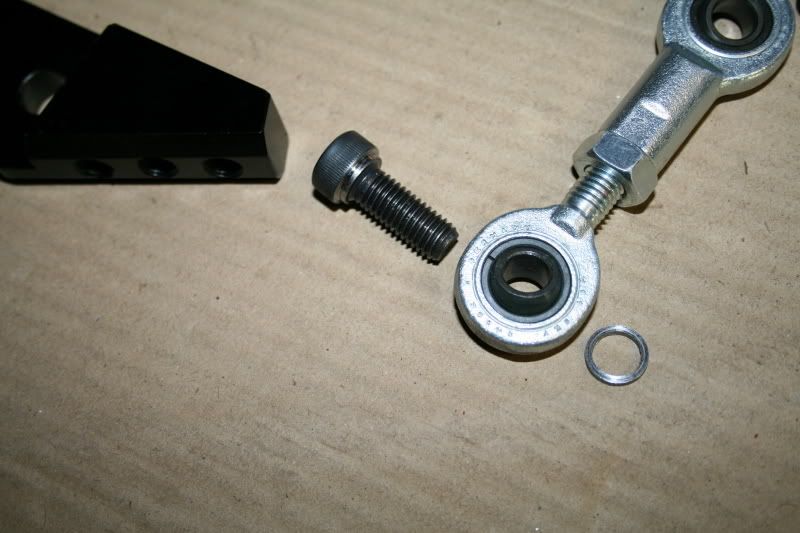

Etter litt lakk, er det bare å line opp for montering. Her vises åsså spaceren ved siden av festet til traversen. PS: Dette er 24mm foringen.

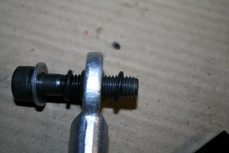

Som dere ser, er det litt smådeler her. Forklaring: For å få klemkrafta rundt staget, å ikke uniballsen, er åpninga større enn bredda på uniballsen. Dette medfører at når skruen er skrudd til rundt staget, er det slakk sideveis på uniballsen. Med o-ring på hver side, ble slakken eliminert.
Slik.

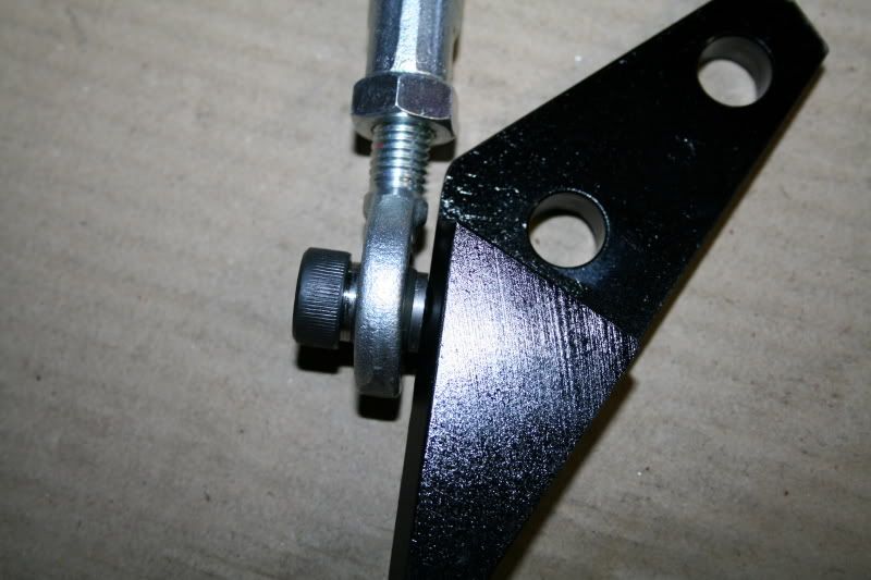

For å få større vinkelområde på nedre festet, ble det laget en 2mm shims på innsiden, mens hodet på skruen ble dreid ned tilsvarende.
Her montert.

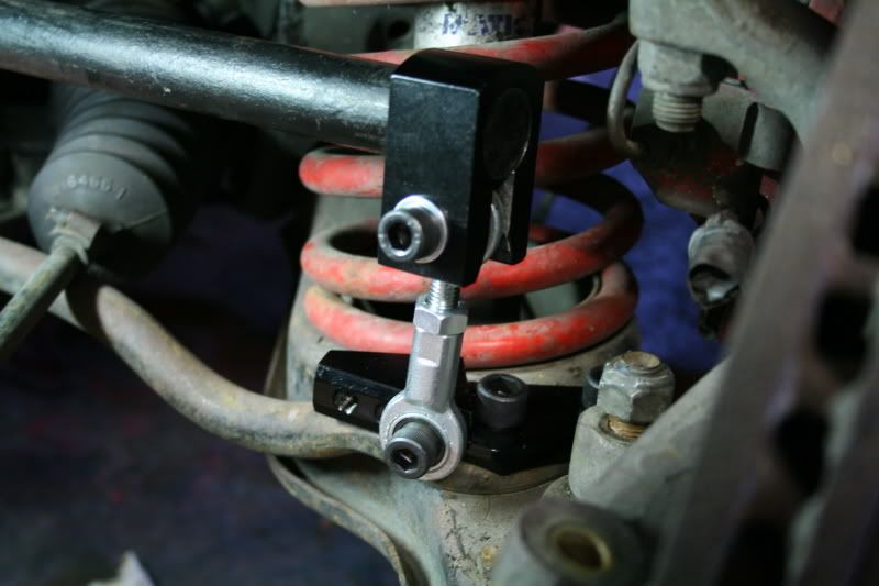

Og DA, var det som flere ganger før: bare å bolte på. Som dere ser å sikkert skjønner, er disse staga justerbare, å her er staget montert på den ”svakeste” innstillingen.
Å her er feste på traversen, med spaceren. Her vises hvor det ble trangt der nedsenkinga begynner.
Nå var jo denne bilen rimelig stiv fra før, med minimalt med krenging, men den er nå enda bedre, spesielt i høyere fart, å alt passet uten problemer med klaring, eller bending av noe slag. Moro.
