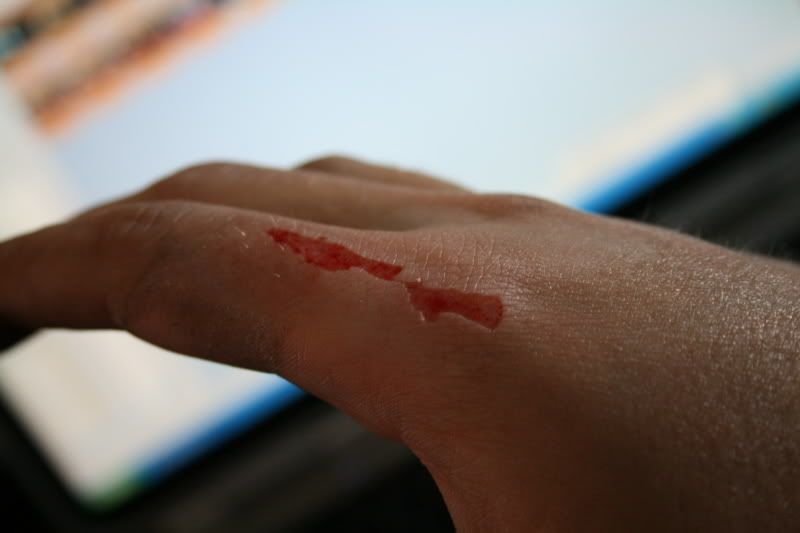

Så i dag tok jeg en liten service på den: Bytta olje, oljefilter, plugger, bensinfilter, luftfilter, termostat, kjølevann, osv. Ikke noe voldsomt da, men greit å gjøre før sommeren slår til for fullt. Men det skjedde ikke uten blodspilling. Taket på fastnøkkelen glapp, når termostaten skulle av: auuu!

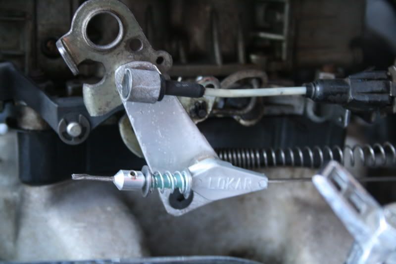

Siden sist var jeg ikke helt fornøyd med hvordan gearkassa jobba: den gearte mykt ned, å tidlig opp. Dette tiltross for at Lokar, som lager den throttle valve kabelen jeg kjøpte, mente at den skulle være bolt-on på Holley gasseren min. Etter litt snurfing på nettet kom jeg over denne siden:
TV Cables Powerglide, Parts and the latest information on upcoming parts for you powerglide performance application by Sonnax at powerglide.com
Her sies det at både utveksling, plassering, å preload blir feil, med å bare montere som den er. Hmmm, dette må testes, så det ble laget en corrector plate, å preloaden ble åsså testet ut med div fjærer kjøpt på Bilextra, å litt fuel slange fra RC bilen.. Etter litt fram å tilbake, så det slik ut.
Ojsann, NÅ funka den som den skulle, kontant men ikke beinknusende gearinger, både opp og ned, alt i skjønneste orden. Det trenger ikke å være så vanskelig hele tiden.

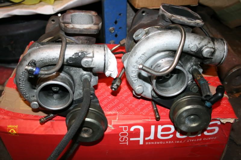

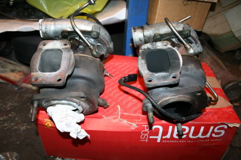

Så en dag dukket disse opp på posten.
Hmmm, to Garret T3 fra Cossie 4x4.

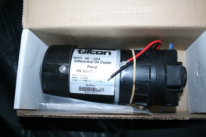

Å jaggu var ikke denne i postkassa i dag. En el. olje pumpe som er perfekt til det jeg har tenkt.
Dette betyr at nå har jeg turboer OG pumpa jeg trenger for å teste REMOTE MOUNTED TURBOS, eller som jeg liker å kalle det: Trunk Twin Turbo= TTT.

Nå var det vel strengt tatt "time will show," men det får gå for denne gang :) Men ser flott ut dette, blir tøft med sneller på kjerra. Tøff er den jo fra før, spesielt til Granada å være.
Du får stå på da så du får overbevist tvilerne om planene dine :)

Hadde vært moro å fått det til ja, er mange som har kommentarer på den monteringa, kan man si. Bare se her:
http://www.bilforumet.no/teknisk/167174-div-spm-om-remote-turbos.html
Nei Nei... nå monterer`n jaggu turboene bak den skrullingen:flushit:
INGEN tingen er perfekt orginalt!
1249HK-1588NM
Tji-hi, ja etter å ha lest tråden min, har du inntrykk av at jeg gjør som alle andre?
For å si det sånn :
Hvor mange kjører med turbo foran?
Å hvor mange har turbo bak?
Litt forskjellige svar der ikke sant, hehe. Moro å tråkke nye stier.
Men for å være helt ærlig er ingenting spikret enda, så vi får se hva det blir. Turbo delene er ikke høyprioritert akkurat nå, disse delene dukket bare opp til rett pris nå. Må først ordne med sprut, slik at overladding kan utnyttes.
