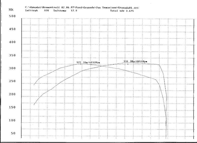

Da har jeg vært på bremsetreff igjen. Ikke de helt store tinga har skjedd siden sist, men var ikke helt fornøyd med talla sist gang, som endte opp på 317 hk, å 450 Nm. Jeg syntes ikke vridmomentet stemte med det denne motoren burde yte, + at sist ble det ikke gjort noen justering. Å sist men i IKKE MINST, så var jo gearkassa helt kake.
Så med ny kasse å friskt mot, dukket jeg opp hos TEF Racing i Svarstad, på FMCN sitt første bremsetreff for i år. Så med riktig tenning, 99 oktan bensin, å ny kasse, ble det litt mer riktige siffre. Å i tillegg, så viste Lambdaen riktig blanding hele veien: 12,6 til 12.8 AR. Gutta på TEF syntes det var fine kurver.

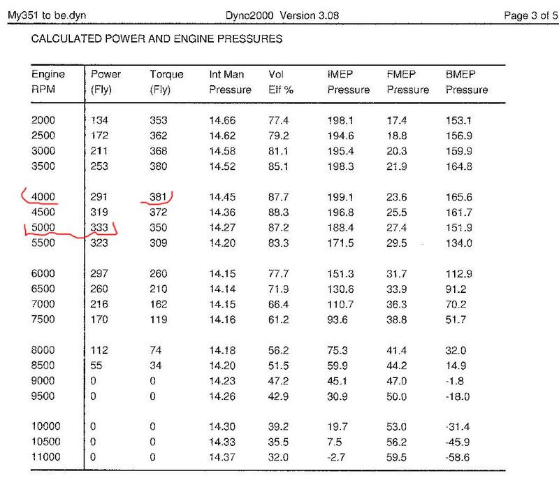

Ok nå stemte talla å kurvene. Grunnen til at jeg mente dette, er at jeg tidligere hadde fått tatt i et litt artig program som heter Dyno Desktop, et simulerings program der du legger inn data på motoren, så regner dette ut hva motoren yter, teoretisk.

Legg merke til maksverdiene, merket med rødt, å turtallene disse er ved. Sjekk så bremsepapiret. Disse viser så godt som det samme!!!!!
Altså:
Bremsing hk: 331,3 v 4851 o/min.
Programmet hk: 333 v 5000 o/min
Bremsing Nm: 522,3 v 4032 o/min
Programmet Nm: 381 lb/ft= 517Nm v 4000o/min
Helt utrolig!!!!
Hmm, i det programmet… enn hvis jeg da setter på en rollerkam….. Å litt boost, hmmmm….. hehehe…

Altså, jeg lasta ned det programmet fra Bearshare( fildelingsprogr.) Å du finner det sikkert flere plasser. Artig å "bygge" motor i det programmet. Bytte kam, gasser, sprut, komp., borring, stroking, turbo, osv.
Men det er en litt gammel version jeg har, men den stemmer jo bra likevel. Men ikke så avansert som nyere.
