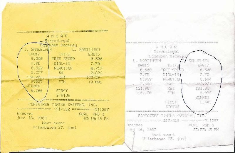

Vel, vel, hadde vel en formening om hva kjerra burde klare 201m på, breakout for Bracket klassen, som jeg stilte opp i, er 8,7 sek, altså: under det, så må du bytte klasse. Var en som sa at den tiden er vanskeligere enn man skulle tro, så å bytte klasse trengte jeg ikke da, for å si det sånn, hehe. Men før jeg avslører resultatene, vil jeg si at det faktisk mer å hente tidsmessig. Selv om jeg kjørte veldig jevnt, så måtte jeg ta det veldig rolig de første 5 metra, ellers ble det hjulspinn. Dette vises på de dårlige 60 fots tidene. Med bedre dekk skulle det være mulig å hente en tidel eller to. Men sluttastigheten er nok det den klarer som den er nå.
For de som ikke skjønner tidskortene, var altså den beste tiden 8,99 sek, mens høyeste hastighet var 134 km/t. Å som dere ser på 60 foten, så er det elendige 2,3 sek, det betyr at jeg ikke kommer meg av gårde. Var litt skuffet etter første løp, men etter å ha sett de andres tider, så var det nok ikke så aller verst likevel. Nå har jeg hvertfall noe å forholde meg til før jeg begynner å trimme mer, hehe.
Så det ble kjørt hele 5 kval. runder, å jeg ble slått ut i 4 elimineringsrunde, av en Ford 20m !!! med Scorpio Cossie maskin. SEFF kjørte han saktere enn meg, men han var nærmere sin idealtid, så da var det slutt for min del. Men fikk kjørt 10 runder til sammen, så det var i grunnen greit. Så da var det bare å pakke verktøyet inn i bilen igjen, å kjøre de 12 mila hjem igjen. For vi kjører jo selvsagt til og fra, med grombilen, fungerte like fint den, bare litt lavere bak, pga ”mistet” noe gummi, hehe.

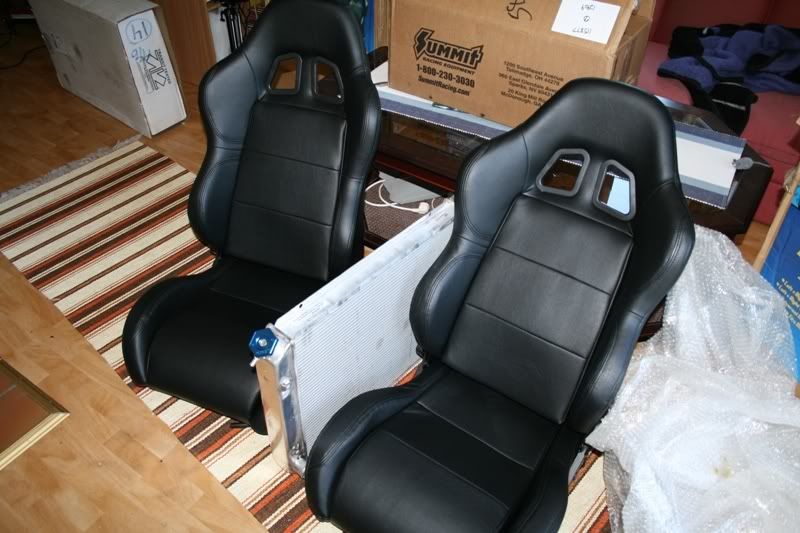

Jaaa, da har jeg fått pakke igjen fra Uncle Sam( Summit), alltid like moro. Denne gangen var det seter, radiator, radiatorslanger, bredbåndslambda, å littegrann smått.
Ivrig som jeg var, måtte jeg jo bare prøvesitte setene.

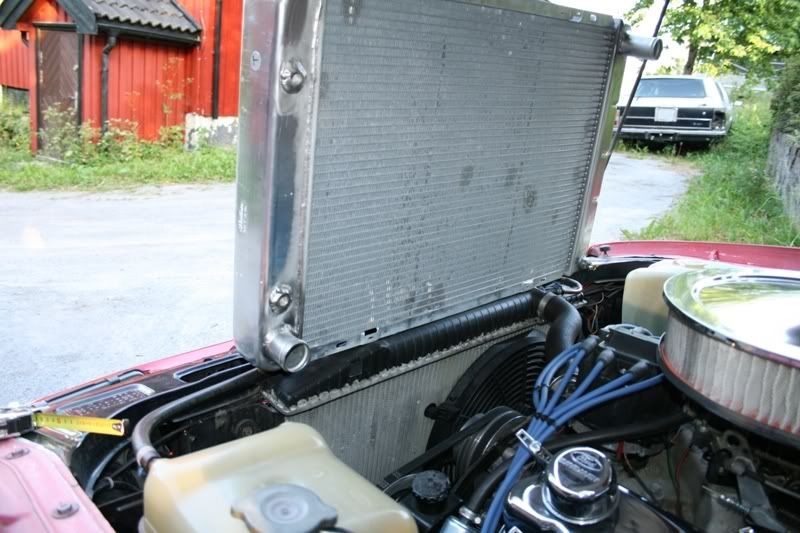

Sittekomforten var ikke helt det jeg håpet på, men det ble bedre når jeg fikk av den beskyttelsen som var rundt, hehe. Her er åsså radiatoren.

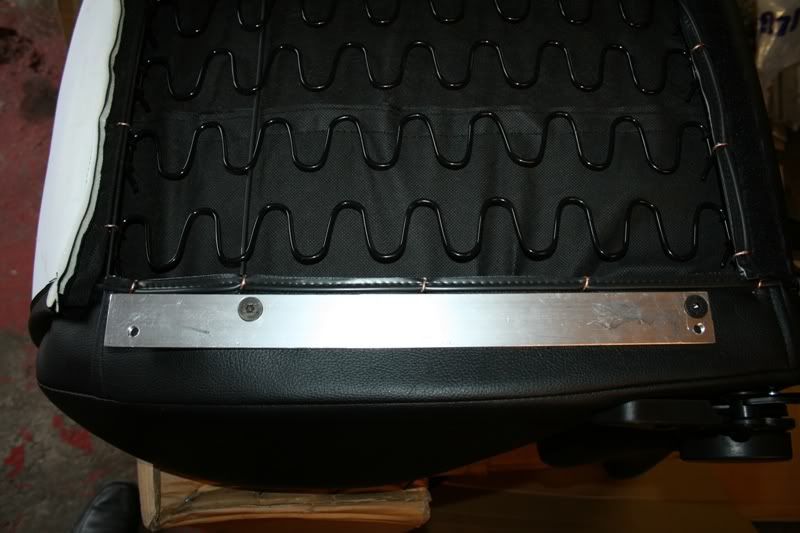

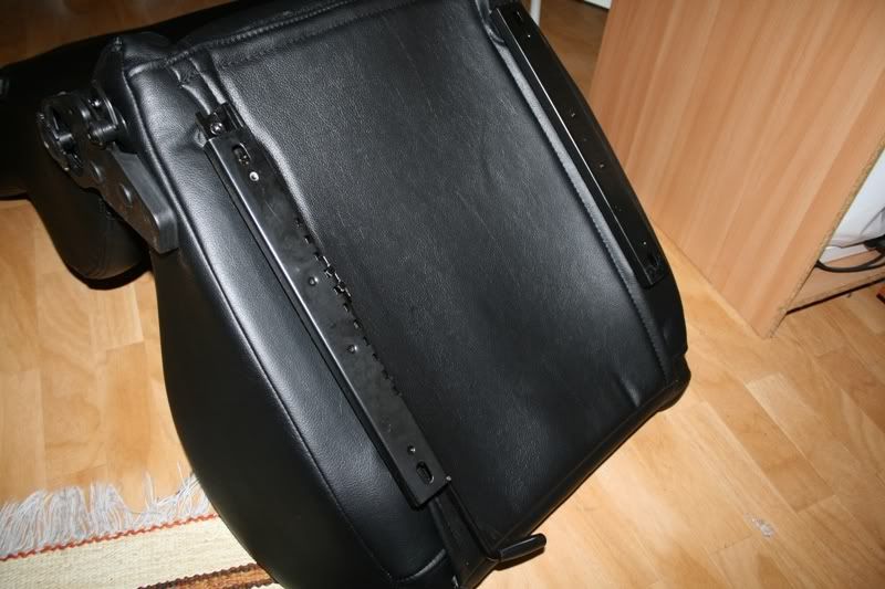

Setene hadde faktisk understell åsså, men kunne ikke bruke det, da bla. beltet er festet i det originale understellet.
Så jeg måtte lage disse brakettene, så jeg kunne bruke de originale.

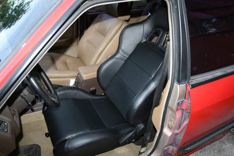

Fikk satt i det ene i kveld. Skal på Autoslalom til fredag, så da måtte jeg hvertfall få i førersetet .

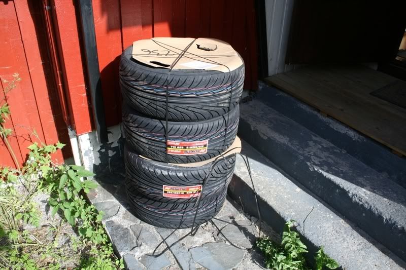

Å av alle ting, var dette på trappa i dag. Bestillte de sist torsdag fra http://www.dekkonline.com, å beregnet levering var den 26/6, så det var kjapt levert, å billig.

Du... muligens du skulle se om du får inn M/T ET Street eller noen drag radialer under bak... så 60 føtter tidene dine stuper...?
I ditt tilfelle så kan 1 tiendel i starten gjøre ca 1,5 tinedele på slutten...
Så ned 4 tiendeler i start.... gir kanskje ca 6 tiendeler på slutten...
Da begynner det å bli saker....
8.99 - 0,6 = 8,39...:thumb

Jeg har no 7x15 toms felger som hadde vært fine å hatt no sånne dekk på. Har du no tips om dekk; evt hvor dere kjøper? Hadde jo vært moro å prøvd, for hvis det stemmer som du sier, er jeg hvertfall nede i de tidene de i bad boys klassen kjørte(selv om noen der var under 8 sek).
Faktisk så er 60 fots tidene mine like dårlig idag, som den aller første gangen jeg prøvde, med gamle toppene, Granada eksos, å 185 R14 original dekk. Burde gå å få de bedre, hehe.
