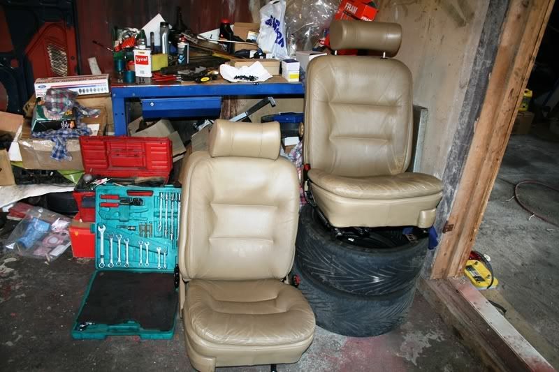

Denne uka starta jo veldig bra, fikk masse pakker å ting i posten, fikk montert sete, å lagt om dekk. Klar som et egg til Autoslalomen fredagen. MEN det ble avlyst pga. det forferdelige været. I grunnen like greit da Grænnisen min på (piss)våt asfalt er omtrent like moro som en gammel 142 med slitte sommerdekk på vinterglatta. Dessuten, etter at det nye setet ble montert i bilen, fant jeg ut at jeg sitter 8 cm !!! høyere enn de originale GL setene. De var kjempeflott å sitte i på gulvet (inne i huset) men i bilen var det ikke akseptabelt. Grunnen er sikkert at det er meninga å monteres på et flatt bilgulv, mens Granadaen har oppbygde braketter i gulvet + at beltefestet jo er i de originale skinnene. Med andre ord, måtte jeg bruke det originale understellet. Videre var de litt for brede i sidestøtten for slanke meg, å litt kort i sittedyna for mine lange bein, noe som bare gjorde at jeg satt enda høyere. Er nok lagd for de feite amerikanerne, med korte føtter. Var altså en smule skuffet.
Forskjellen mot skinnsetene var faktisk ikke så stor, siden skinnsetene har akkurat samme stopping som GL setene, men i tillegg har disse ”putene” oppå der igjen, troligvis 3-4 cm høyere.
Var en stund inne på tanken å droppe både de nye setene å hele skinninteriøret, da faktisk, av alle alternativene, de originale GL setene ga det beste kompromisset.

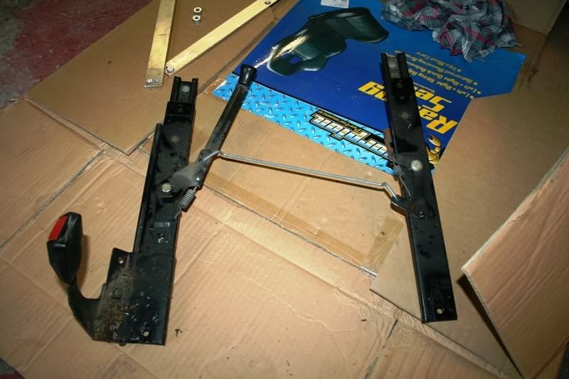

Her vises de originale skinnene, med beltelåsen.

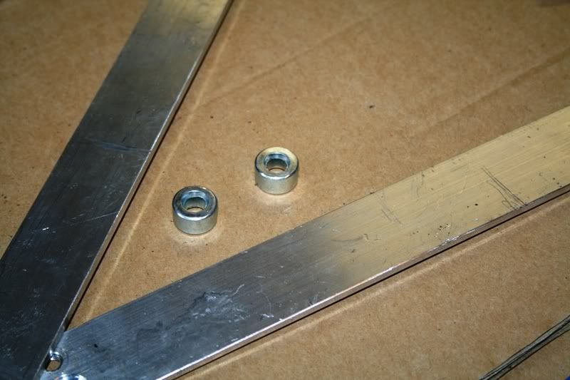

I det første monteringsforsøket ble det åsså satt i noen spacere for å gi frigang til lengdejusteringa av sete(vises oppå skinnene på bildet over). Disse bygde en cm, å ble nå tatt bort. Med litt modding av de brakettene jeg lagde, funket dette.

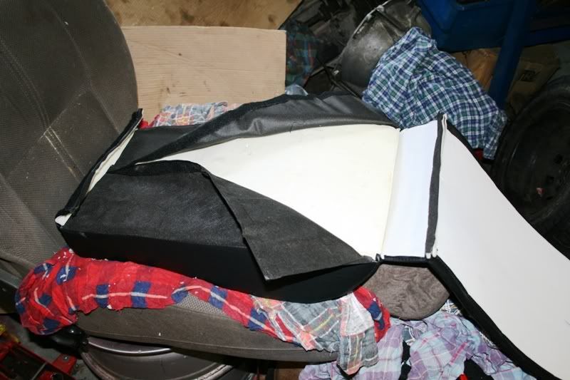

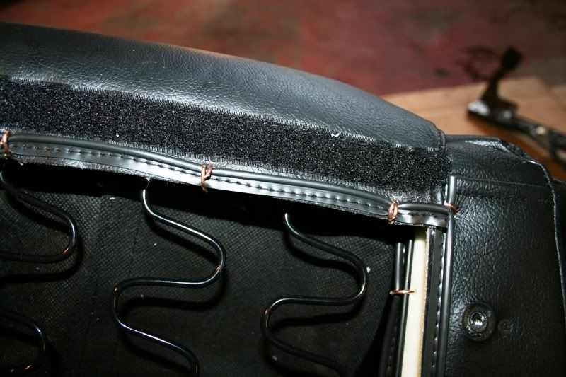

Disse setene var faktisk ganske smart bygd opp, med borrelås på det meste, så med bare å ta opp noen av disse ringene, fikk jeg sitteputa av.

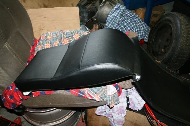

Da så den slik ut.
Å med å åpne borrelåsene, kom jeg til kjernen av problemet.

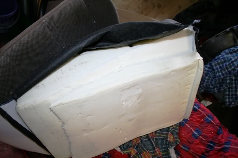

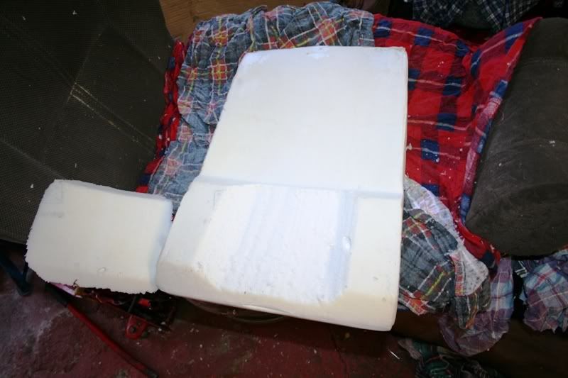

Her ble det tatt bort 5cm av stoppinga, med brødkniven fra kjøkkenet.
Ryggen ble åsså litt modda. Skumgummien der så slik ut.

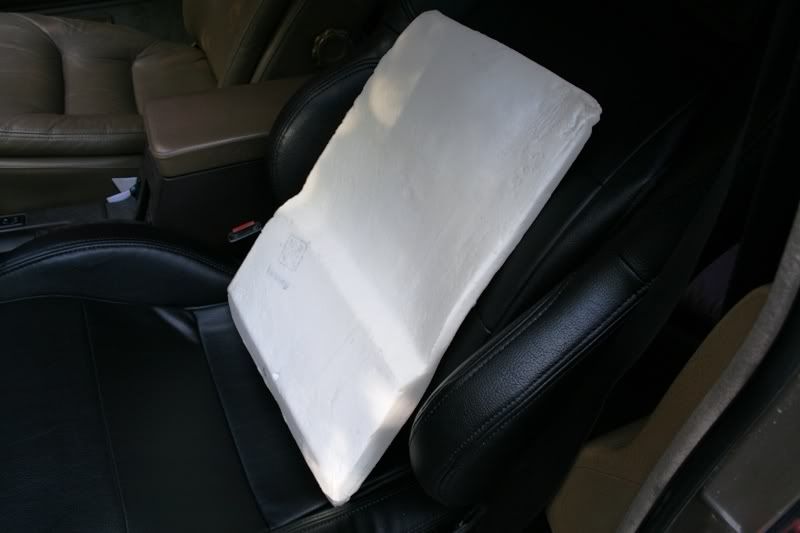

Denne ble kappet ut i midten, for bedre støtte.

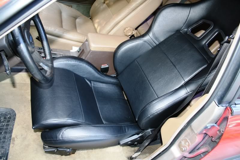

Resultatet vises her. Ved å senke dyna på denne måten, ble setet trangere i sidestøtten. Dynen ble åsså flyttet 5cm lengre fram, for bedre støtte for lange bein.

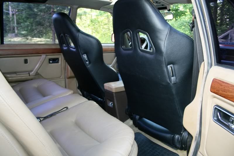

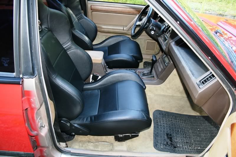

Senkinga ble åsså gjort på det andre setet, å slik ser det ut med begge. Legg merke til sittedyna på førersetet er lengre fram.
Bakseteplassen ble atskillig bedre da disse er mye smalere enn både skinnsetene og GL setene.
NÅ ble jeg fornøyd, alt ble PØØØØØRFEKT. Ble helt RÅ å sitte i nå, som å sette seg i en sugekopp, hehe. Er kanskje 1, maks 2 cm høyere en GL setene. Det som er litt dumt er at jeg egentlig skulle hatt den beige utgaven av disse setene, som virkelig hadde vært pørfekt, men de var utsolgt. Jaja, vi får se.
De gamle setene vil bli montert i mitt kommende Playstation/ XBOX 360 rom, hehe.
