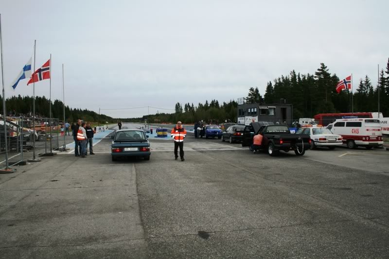

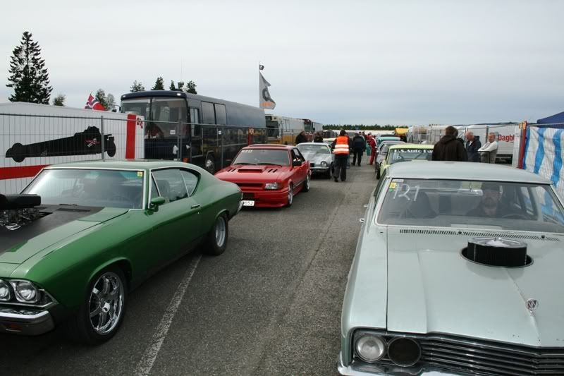

Pga en liten sanering, rakk jeg her å ta litt bilder. Her klar i startkø. Den Buicken nærmest kjørte på 10,5 med en 572 Cheva cratemotor, rått å se på.
Å her er altså veien du må overvinne. Volvoen hadde en 350 LT1 (nye typen, ikke 70-tallets), med Powerdyne kompressor å 6 trinns man., kjørte 12,9 med slicks. Å Syclone robban til høyre kjørte på 9,1 mener jeg det var.

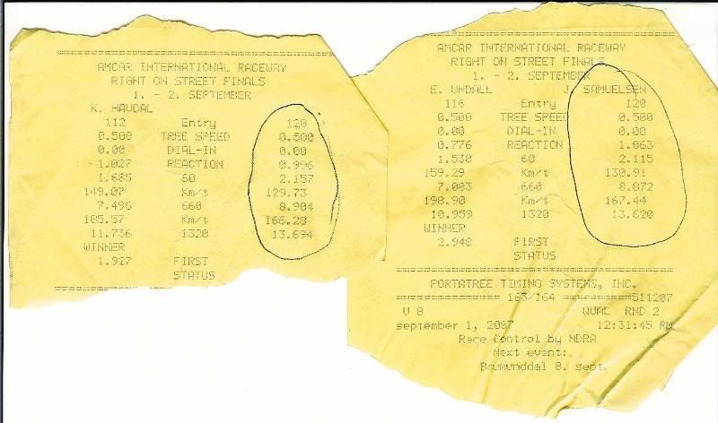

Å er her altså tidkortene.
Så beste resultatet ble altså 13,62 sek med 167,44 km/t i sluttfart.
Dette med en 60 fot på 2,115, å en 1/8mil tid på 8,87. Det er jo nå 2 potter til på eksosen, med en ”struping ” ned fra 2,5 til 2 toms, dette tiltross: altså litt over 1/10 sek bedre 1/8mil enn sist på Eggemoen, men dette er pga bedre 60 fot, 2,271sek på Eggemoen.
Så kan man se på det slik: For hver 1/10 sek du korter inn på 60 foten, så får du 2/10 på kvartmila. Å som jeg har sagt tidligere, så er målet 12 sekunder. Ok, jeg trenger altså 6/10 sek på slutttiden, eller halvparten, 3/10, på 60 foten. Med andre ord: 1,8 sek på 60 foten. Dette er fullt realistisk med bedre dekk(slicks eller i det minste R-dekk) en de Nankang greiene jeg har nå. Så jeg ser definitivt 12 sekunder innenfor rekkevidde.
Åsså har jeg kommet med en faktafeil: Har tidligere sagt at den gikk 14,3 med gamle toppene. Etter å ha sett over disse tidkortene, var faktisk den beste tiden 14,42 med 153 km/t. Skjønner ikke hvorfor, men dette gjør jo bare forskjellen mot nå enda større, over 0,8 sek.
