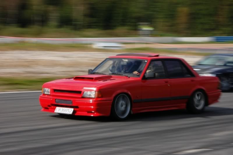

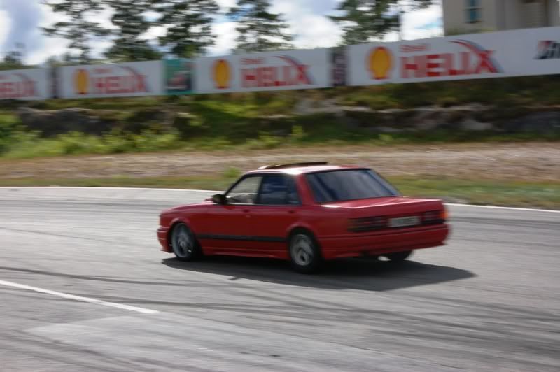

Det drøyer litt med film fra Gatebil, Movie Makeren er litt ”on the frits” om dagen. Men her er et par bilder GRANADA MK1 tok av meg, i fint driv.
Hehe, de 195/70-15 bakdekka ser NOE rar ut på denne bilen, men da jeg fikk både dekk å felg, så tenkte jeg at jeg kunne spinne dem ut, var masse mønster der.
Det verste var at det var ikke sååå halvgæli grep i dem heller, hehe.

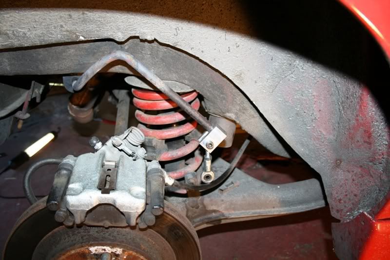

Neste helg, ikke førstkommende, skal jeg være med på 2!!! Atuoslalom/SS1 events på Garders, så har begynt med bakre stab staget.

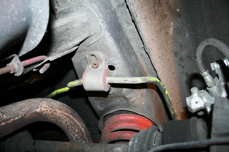

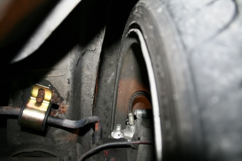

Å slik er det originalt. Festet på bakakselen er som synes sveiset fast i bærarmen, så det er andre bærarmer på de med stag bak.
Foringene mot chassi er byttet mot poly, men på endene er det original gummi. Festet her, med gjenger, finnes på alle Granada.

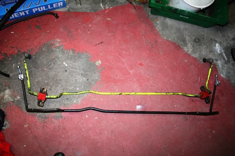

Her er gammelt mot nytt.

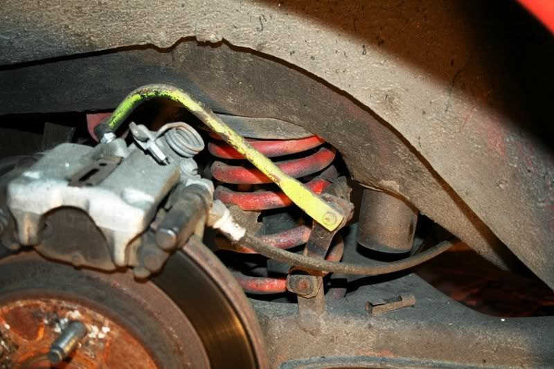

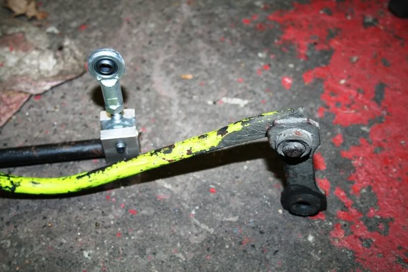

Gummi ut, uniballs inn.
Så da blir det seende noe slikt ut.

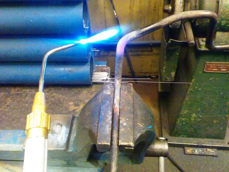

Men husker dere jeg var litt raust med bøyinga av det framre staget? Vel, det samme gjaldt her, hehe, å her kunne jeg ikke ”jukse” slik som foran, så da måtte jeg bite i det sure eplet, å bøye det om. Dette betyr at jeg må sende det inn til herding en gang til, men må man, så må man. Dette betyr at det ikke blir ferdig nå.
Varme forsiktig til det er rødt, åsså bøye.

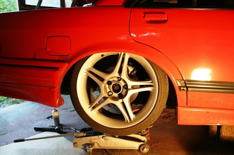

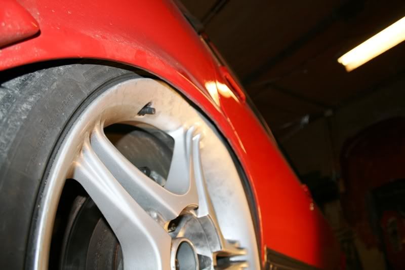

Når jeg mente det var bra, måtte jeg teste om det var frigang, osv, med full fjæringsvei, så bort med fjæra, å jekk opp. Her ligger det mot gjennomslagsgummien( dog ukomprimert), å så lavt tro jeg ikke jeg har sett den, hehe.
Med samme innfjæring. Det er masse klaring innover til mer dekk, så et annet innpress ville muliggjort dette. Hvertfall 255mm.
Utover derimot, er det vel det man kan kalle tight, men husk: dette er åsså på full innfjæring.
