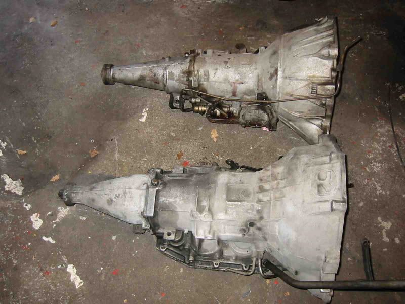

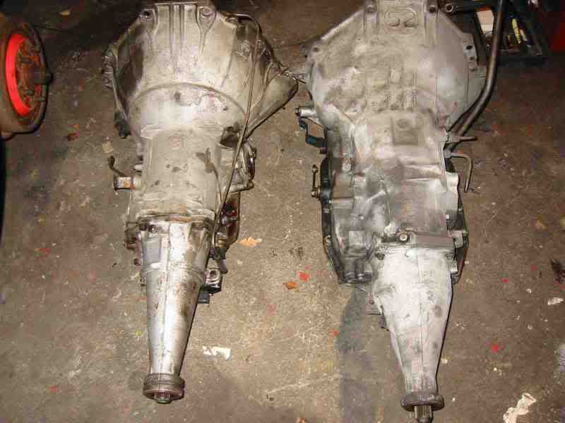

Selv om bilen fungerte over all forventning, var jeg ikke helt fornøyd(hørt den før?). Den var litt slitsom på langkjøring(høyt turtall) å heller ikke særlig billig i forbruk. Derfor inngikk jeg en timeavtale med meg selv om å bytte til automat med overdrive. Dette skulle vise seg å være ganske enkelt, da Ford har en overdrive som heter AOD. Dro til APP å skulle hente en, skulle åsså ha en TH200R4, til broderen, å skulle få begge to for 2 lapper. ”bare ta de du trenger, sa han, å dermed kom jeg hjem med 3 AOD å en TH200R4, for 2 lapp. Bra deal.
Her er AOD nærmest, å C4 bak.
Her vises det at AOD’en er litt kraftigere rundt midten enn C4, men lengde å boltsirkel mot motoren er samme, så det var bolt on. Mellomaksel passet åsså.

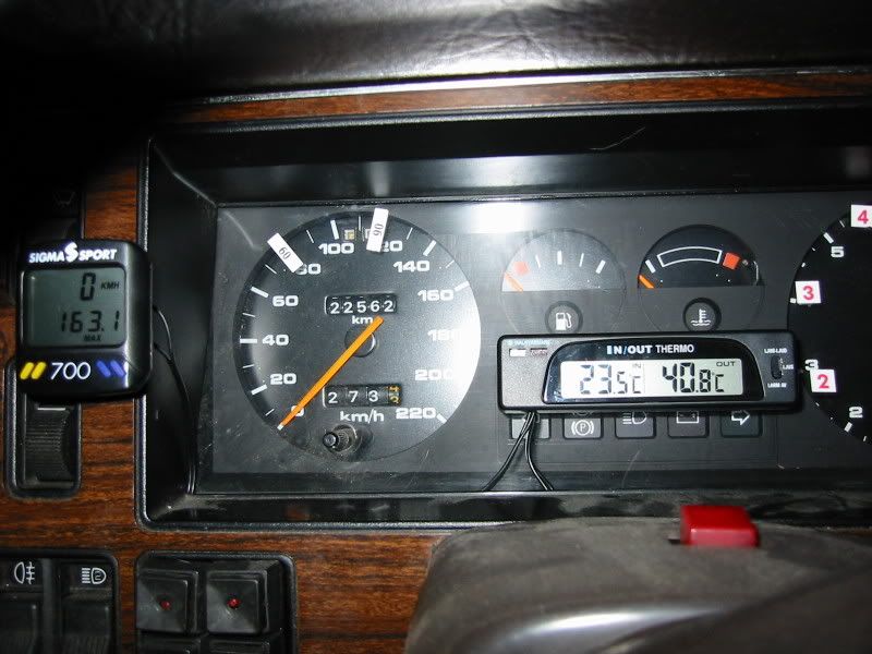

Den lille artige til venstre, er en sykkelcomputer. Brukte denne for å teste speedometeret.Kobler en føler til mellomakslen, å denne fungerer opp til 300 km/t(den viser bla. maks hastighet, ikke helt lovlig det den viser her, kansje), hehe. Jeg hadde et exel-ark for å regne ut antall tenner på speedo-viren, bestillte dette, monterte, å det stemte NØYAKTIG !!!(sjekk jukselappene som er teipa på før dette ble ordnet, litt feilvisning). Fikk åsså kalibret turtelleren, ved hjelp av et Biltema multimeter, sånn som viser turtall, kamvinkel osv., å en skrutrekker. Det viste seg nemlig at det var justering på turtelleren, å ved hjelp av multimeteret fikk jeg justert den til å vise riktig. Ganske så tøft, spør du meg. Det i midten er temp. måler, inni bilen, å under huven(inni luftfilteret, for å være nøyaktig).

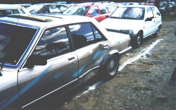

Å her er grunnen til at ene bakdøren plutselig ble blå. På tur til Gatebil(seff), var det en idiot som klarte å kjøre i siden min. Pensjonist, hva ellers….
