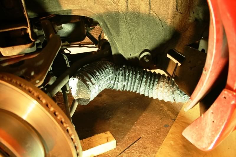

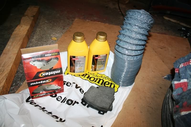

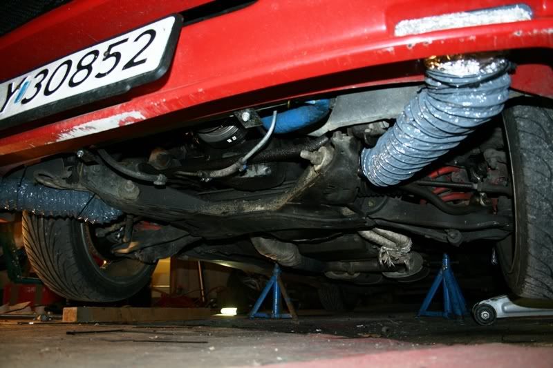

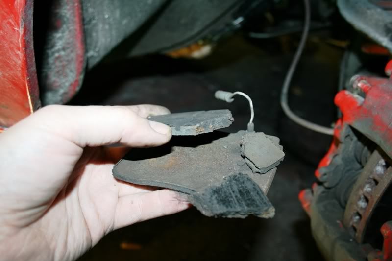

Tja, litt i garsjen denne uka åsså. Har fått gjort litt med bremsene. Klossene foran er de samme som sto på calliperne når jeg kjøpte dem, så det var på tide å bytte. Dere ser hvor jeg har handlet, klossene er Mintex, fikk åsså tips om bra bremsevæske der (takk til Rask Drosje)som tåler 310 grader, å tenkte lage noe kjølekanaler til skivene foran. Så dette sto på planen i dag.
Tror disse har gjort nytta si?
Flexirøra jeg fikk tak i var dessverre 4 toms, skulle hatt maks 3 toms. Så det ble litt vanskelig å få plass, men det gikk på et vis.
Hentet luft fra hulla i spoileren.

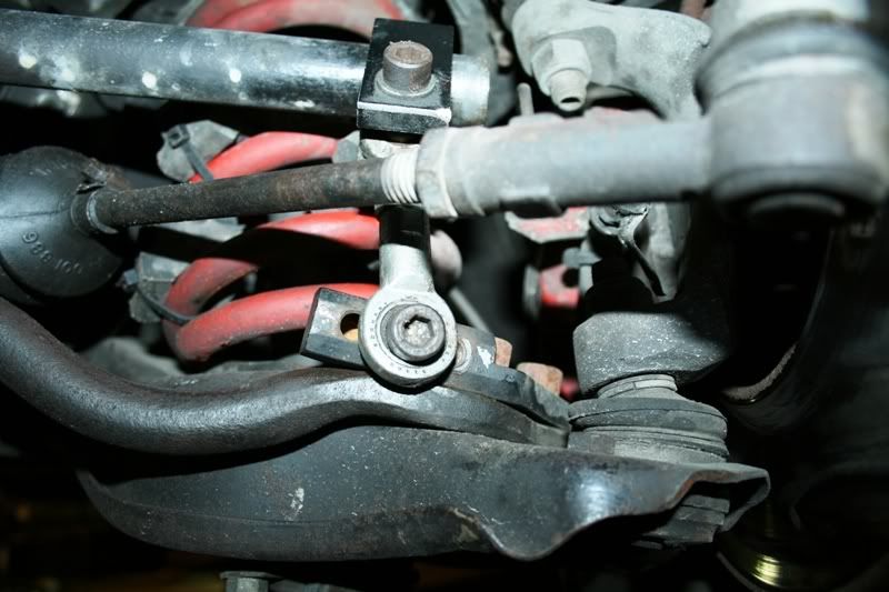

Videre er stab staget foran justert opp et hakk, i påvente av max attack på SS1 til helgen, å satte åsså tilbake Spax demperne bak, etter å ha reparert dem, da jeg oppdaget at jeg bare hadde kjørt på trinn 8 av 14.

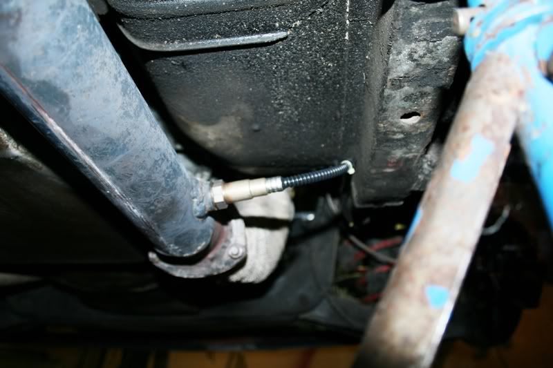

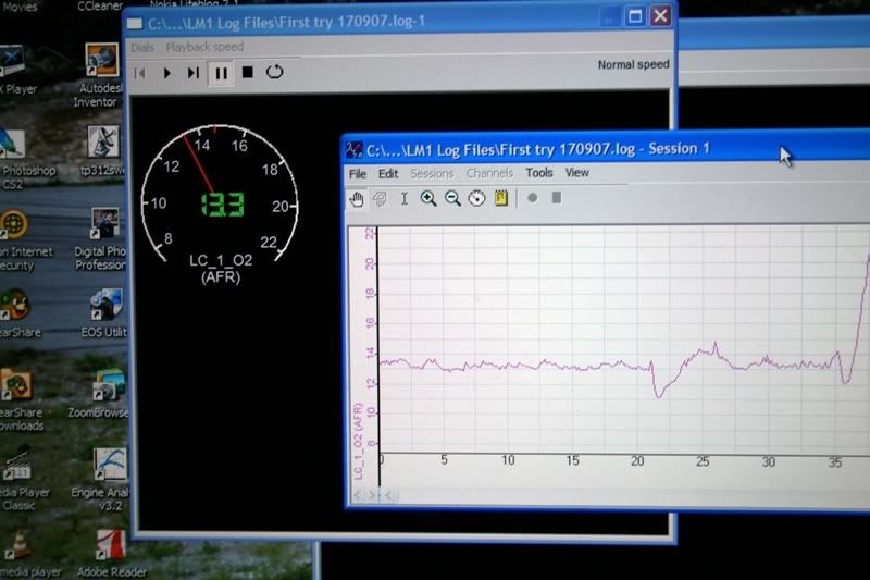

Har åsså fått montert Innovate LC1 bredbåndslambda, så man kan tune lettere.
Kan da lett se på laptopen, åssn blandinga er, å kan logge realtime.

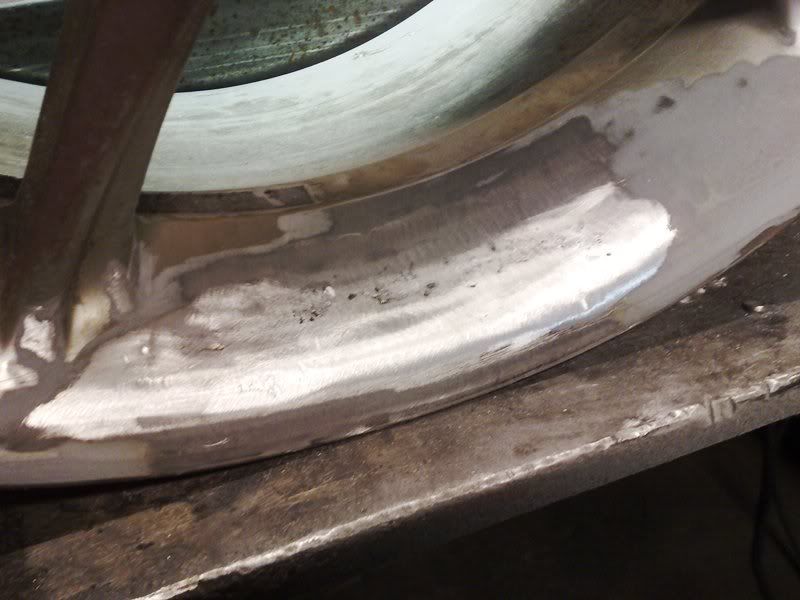

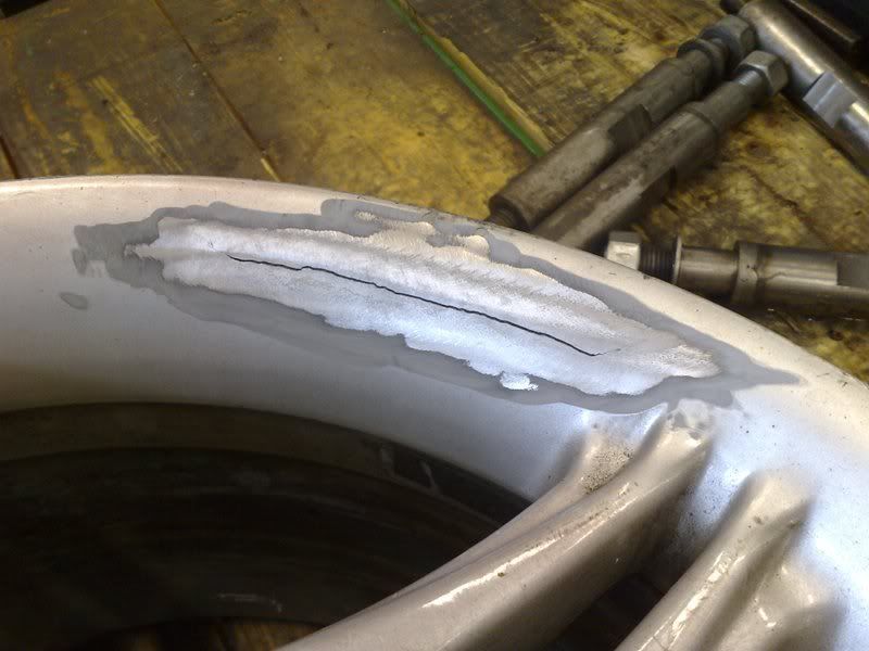

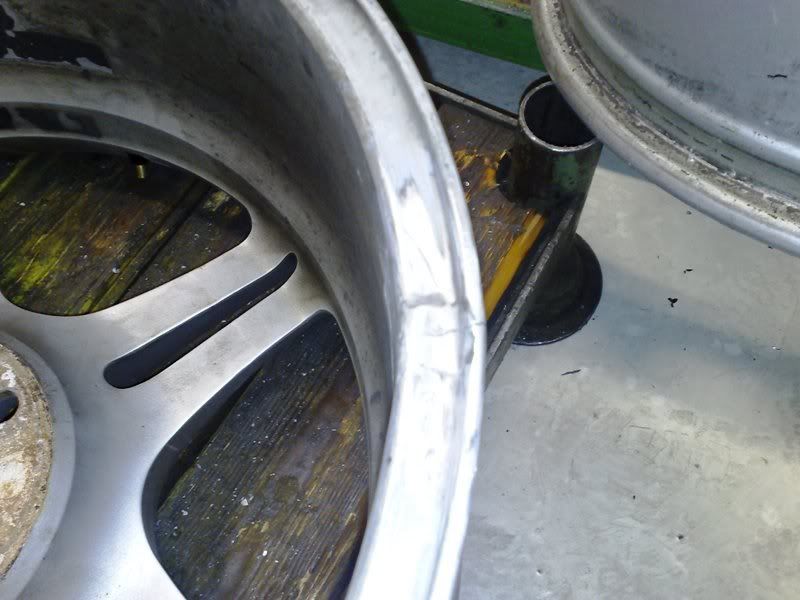

Har til og med fått tid til å reparere to felger som var sprukket(var slik ved kjøp)!
Merkelig nok var de tette.

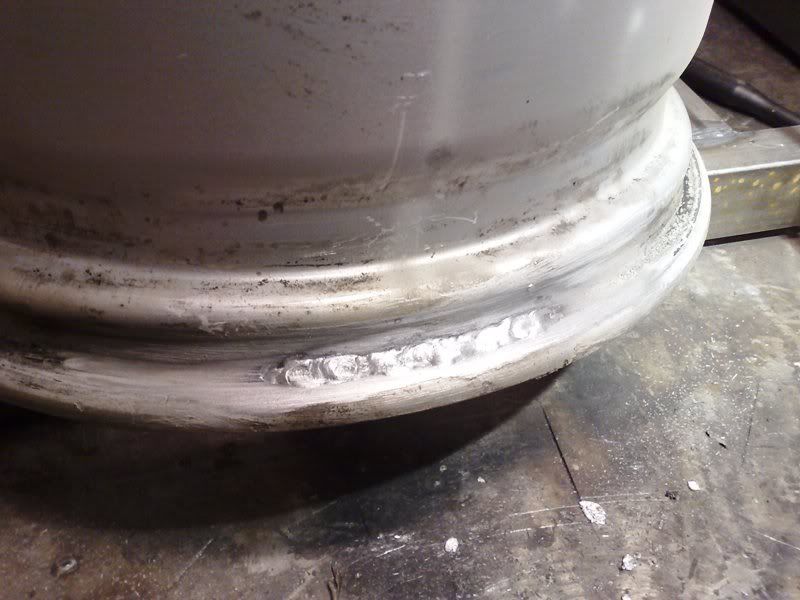

Den øverste var sprekk helt gjennom. Bare å ladde tig’en til å sveise alu, å sette i gang. Har aldri sveiset alu før, men en gang må være den første.
Å litt finpuss på denne, så er det lakk, å vips har jeg to komplette sett med 18 tommere.

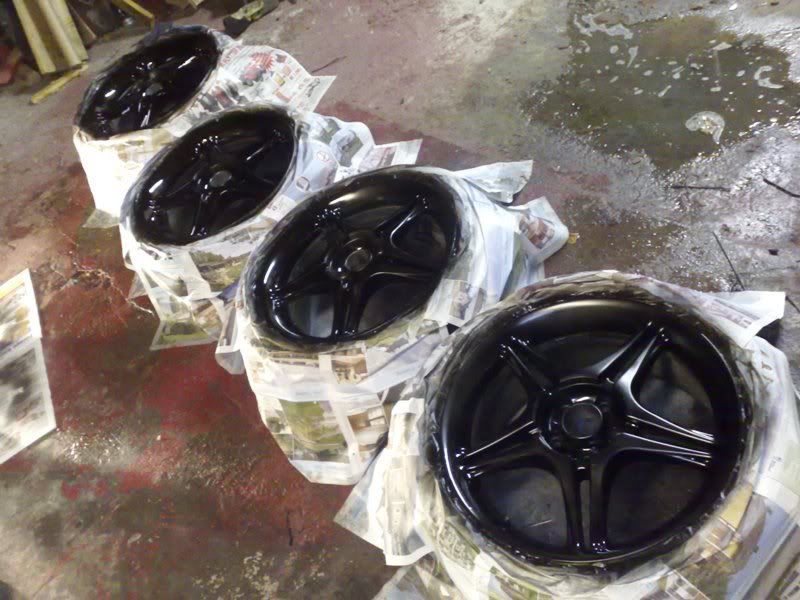

Siden jeg nå har to sett 18 tommere, ble det ene settet slik idag. Ikke bare svart, men MATT SVART!!(ikke helt tørre enda her)
Dette vil bli "premierevist" på bilen på søndag, på Gardermoen.
Dekka på disse er IKKE Nankang, å det kan vel avsløres at japsene som blir med der oppe, har mistet overtaket de har hatt til nå.
