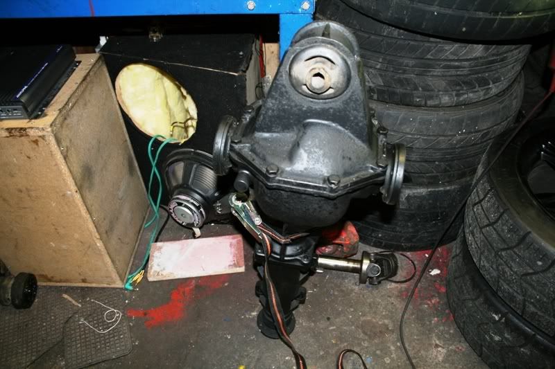

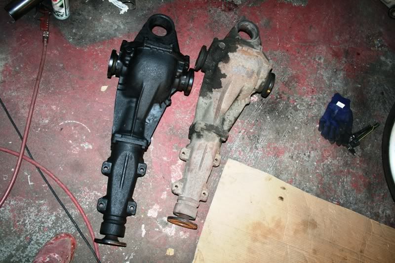

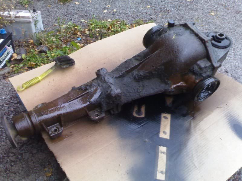

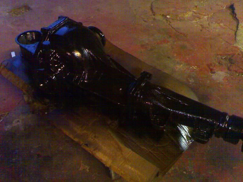

Siden jeg da har fått av gårde diffene, kunne jeg begynne på min egen. Leita fram en bakaksel, å begynte med å gjøre reint. Var litt groms på denne.
Går litt greiere å holde på med, når man bare tar en jekkestropp rundt bordbeinet.

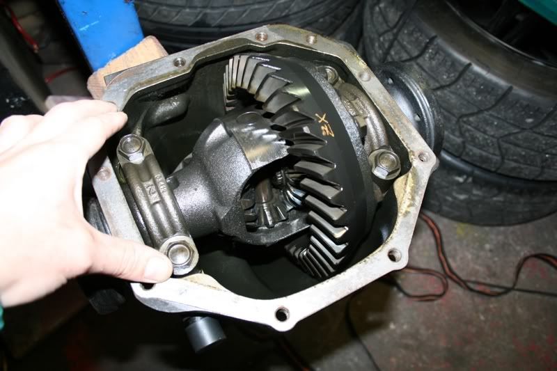

Vises sikkert dårlig på bildet, men synes faktisk kronhjulet ser svært ut, når man tar av lokket. Anywho, slik ser det ut originalt.

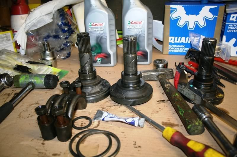

Etter litt sjekk av denne, ble den funnet for dårlig, så den ble lagt til siden, å inn på ”delelageret” å hente neste. Stikkakslingen til venstre på dette bildet er fra den første, å har tydelige spor nederst, derav kasseringa. Dette kan forklare hvorfor slitte differ vil ha mer sperrevirkning, pga mer friksjon her. De to andre er modifisert i følge tegning fra Quaife. De er kortet inn ca 8 mm, å lagt et nytt spor til låsering. Istedenfor den originale C-clipen, er det en fjærbelasta, ala forhjulstrekkere. Bare å smette på plass. Her vises åsså olja som vil brukes( ingen spesial, bare vanlig bakakselolje), shimsene på sidene av lagra helt i forgrunnen, å den grå/blå tuben er vanlig oljemaling, som ble brukt til å sjekke anlegget på tennene.

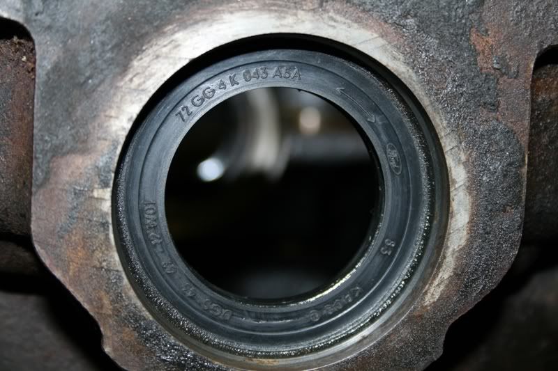

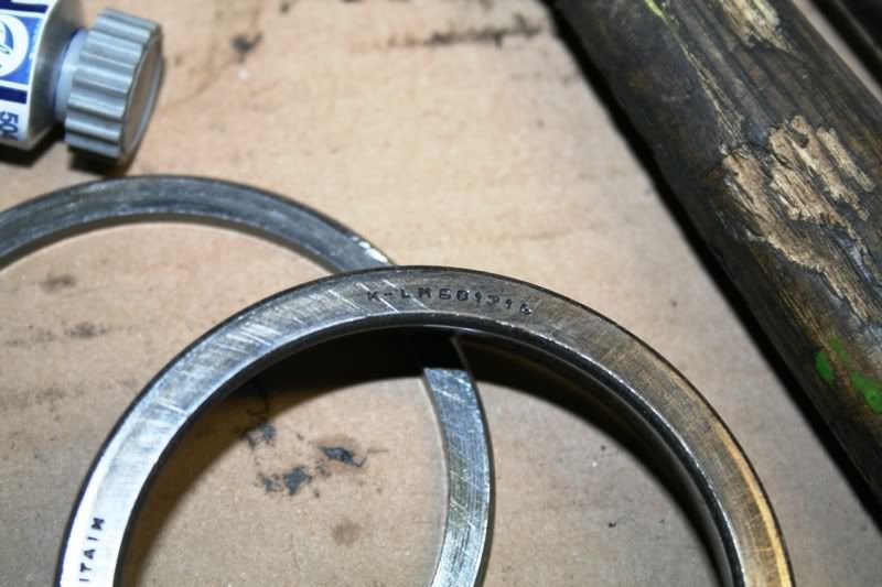

Lagra var faktisk SKF, å her er delenummeret.

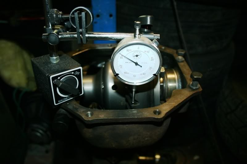

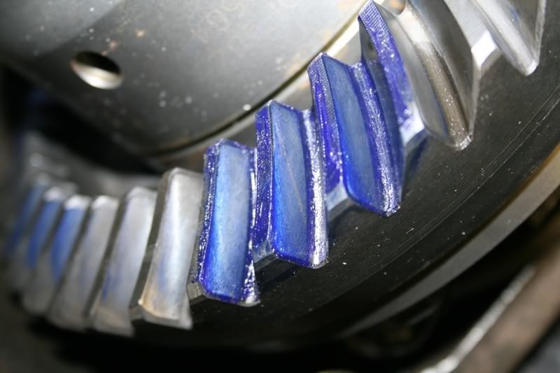

Så ble tannklaring målt opp. Her måtte jeg ta av ene shimset 0,2mm, så ble det perfekt. Skal være 0,1 til 0,2 mm tannklaring, å jeg havnet med dette midt i mellom.
Så var det bare igjen å sjekke anlegget på tennene, å det så bra ut. Brukte her den malinga. Hele denne prosessen står i verkstedshandboka mi, å faktisk akkurat det samme står åsså i boka til Olsen min, som har stiv aksel, å med samme klaring til og med, så dette er universalt.
DETTE ER ALTSÅ FØRSTE!!!!!! BILDET I VERDEN AV EN QUAIFE ATB DIFF I ET GRANADA DIFFHUS!!!!! YEEEEEEEAAAAH. Må si jeg er imponert over maskinbearbeidninga de har gjort, alt var supertight, å passet som smurt.

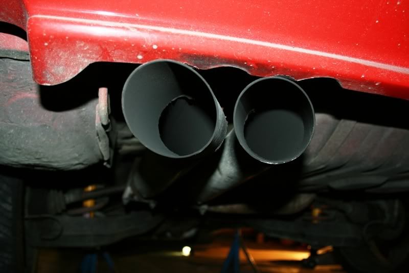

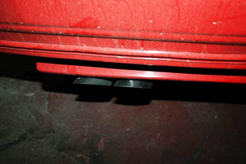

Her er sluttrøra på eksosen, ser jo veldig diskre ut.
Men det er altså 2 st 4 toms rør, vinklet nedover, som lager en heeeerlig lyd, særlig i tunneler, hehe. Er klar over at de ikke kommer ut i åpninga i spoileren, men dere ser hvorfor: reservehjulsbalja. Vil bli ordnet i vinter.

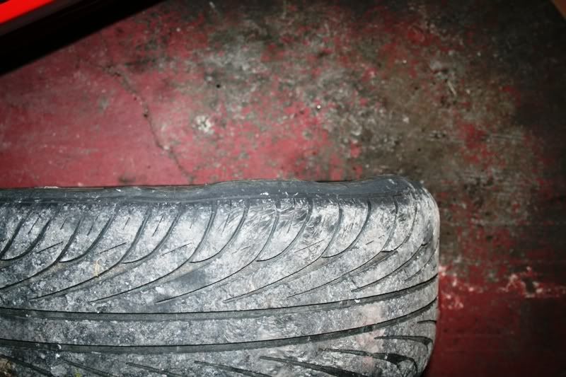

Å dette kom jeg meg så vidt hjem med i dag, med enorme vibrasjoner!!!! Har nok blitt ødelagt av for lite luft.

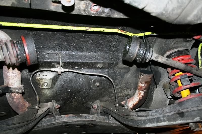

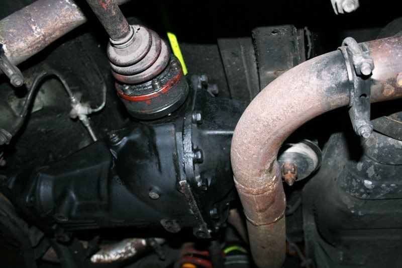

Er egentlig veldig enkelt å bytte diffen på Grænnis: av med mellomaksel, drivaksler, åsså løsne(ikke ta ut) traversens 2 bolter foran, å ta ut den bakre bolten ved diffen. Vips, er den ute.
Bortsett fra at den er litt renere, er det ikke store forskjellen. Men denne helt standard diffen har altså tålt juling i 7 år, troligvis verre enn de aller fleste, uten NOE problemer. 2 siste sesonger med over dobbel effekt å vrid, i forhold til største originale.
Å da var den på plass, gikk unna på under 2 timer.
