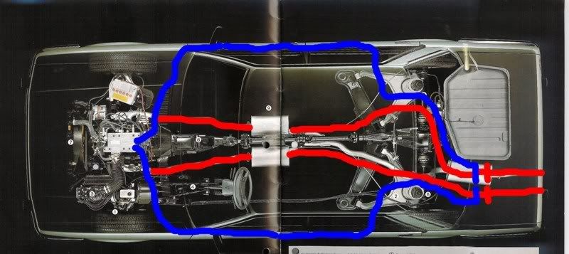

Litt funderinger om rør. Har jo litt alternativ, å har laget litt ”skisser”.
Slik ser eksosen ut i dag, dobbelt hele veien.
Jeg kan beholde dette, å legge trykkrøra framover på denne måten. Det er plass imellom rammevangene å nåværende eksos.

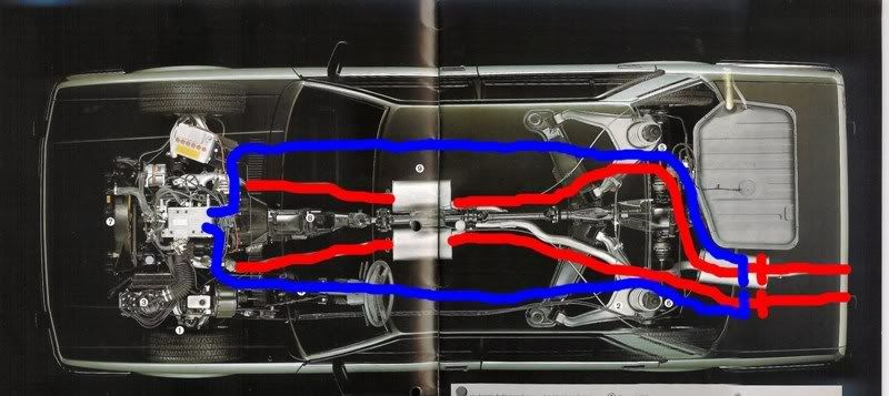

Eller så kan de legges i kanalene, bak sideskjørta. Dette vil jo være lenger unna eksosen, å vil dermed få mer kjøling. Problemet kan være å få de ut mellom hjula/hjulhusa/bærarmene bak.

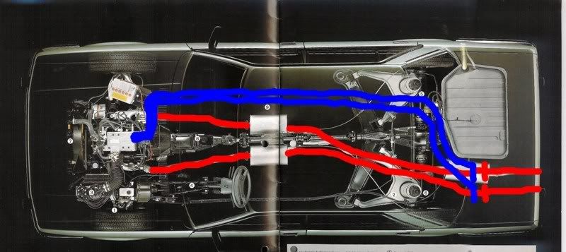

Eksos på ene siden å trykkrør på andre siden er et alt. Her må noe eksos bygges nytt. Dette vil åsså skille litt mer mellom eksos å trykk.

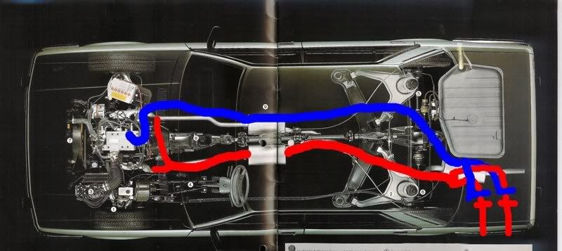

Et alternativ på turbomontering, to fete rør ut av baksjermen.
Uansett måte, vil jo seff varme å kalde rør bli adskilt så godt det går, eks. eksos oppunder gulvet, å trykkrøra nederst, eksos over diffen, trykk under diffen. Men vi får se hva som får plass, hehe.

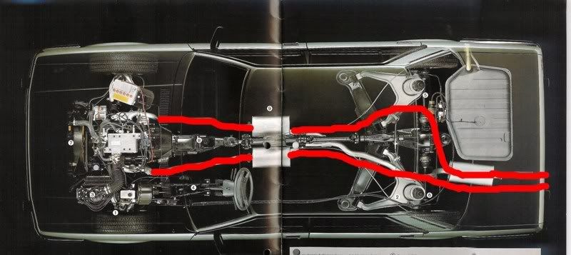

Altså, først og fremst: Turboene vil uansett bli strupinga på eksossystemet, så dermed er det egentlig ikke behov for de 2,5 toms røra som jeg har der nå. Eneste grunnen til å beholde de, er jo fordi de allerede er der, å det dermed vil bli den billigste å enkleste løsningen. Hadde i utgangspunktet tenkt å ta 2 st 2 toms rør på trykksiden, for å beholde volumet minst mulig, å dermed minst lag. En annen grunn er at det er lettere å plassere. Men med å erstatte 2st 2 toms rør med 1st 3 toms( som faktisk vil gi litt større tverrsnitt), vil jo dette bli både billigere å enklere(bare et rør å sveis opp). Problemet med dette er at det bli mindre(2,5 cm) klaring mot bakken, å at det vil bli problemer å få et 3 toms over bakaksel traversen. Det går å ordne, med å lage et ovalt rør, men mer jobb.
Hvis vi da tenker litt videre, skulle jo eksosen åsså kunne byttes ut mot et enkelt 3 toms(siden som nevnt turboene vil være strupinga). Det kan da se noe slikt ut.
Dette vil gi et mer ønsket totalvolum i rørene, å trenger bare 1 potte. Dette blir enda mer sveising, men tror dette vil gi et bedre resultat. Her vises noe av plassen for trykkrøra ved siden av eksosen.

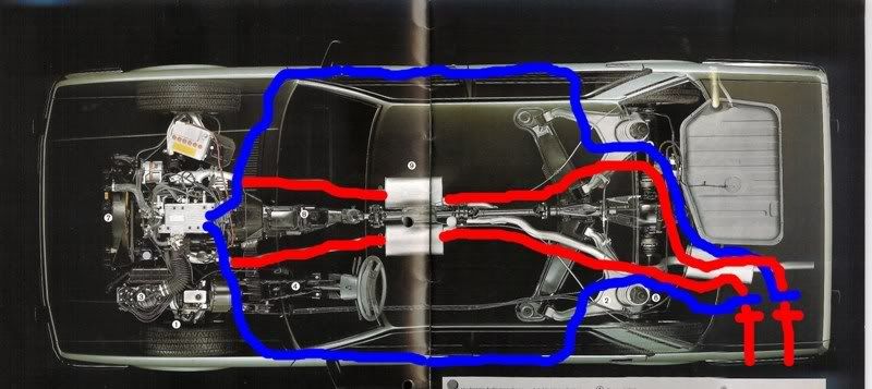

Åsså kan det jo tenkes, med den sluttrør løsninga ut bakskjermen: nederst på skjermen 2 st 4 toms rør, med innsikt rett til turbinbladene, å lengre opp på skjermen, to fete NASA luftinntak til 2 konfilter.
Kanskje ikke sååå diskret………….
