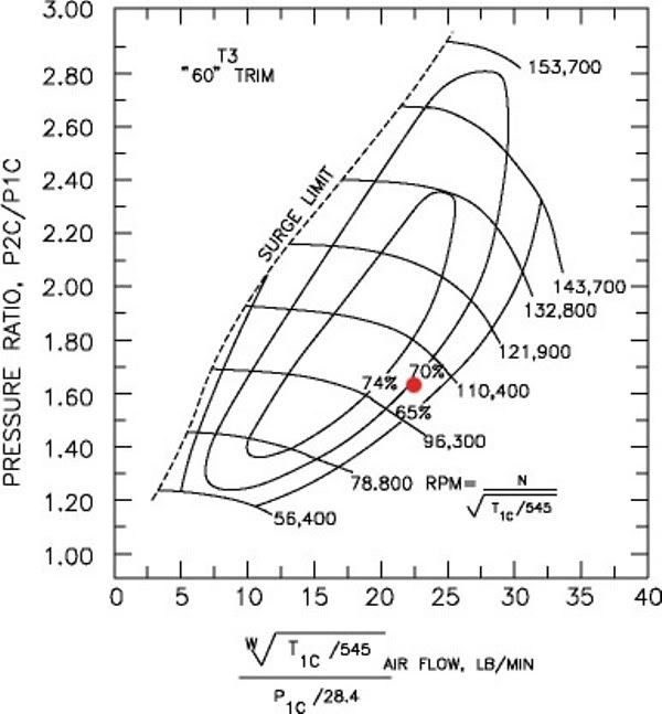

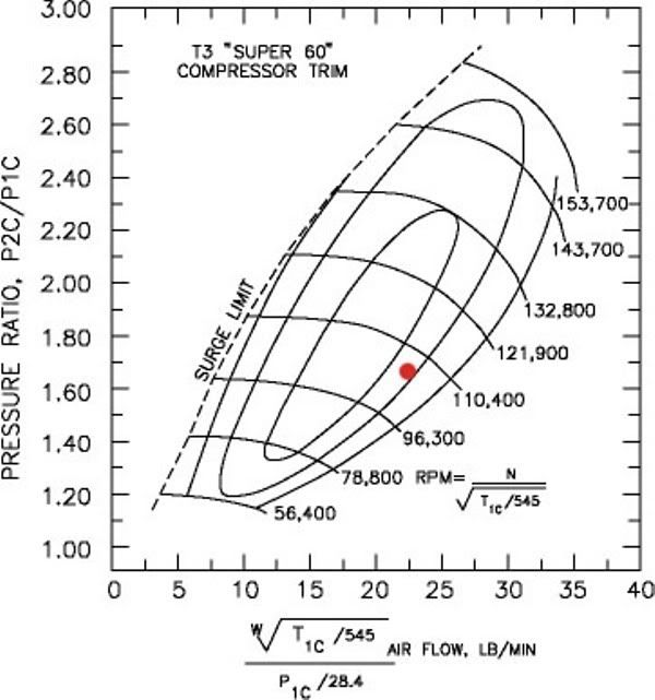

Altså, flødet jeg kom fram til var 634 / 2 = 317 cfm, å Pressure Ratioen var 1,61.
Fløde er oppgitt i lb/min her, så da ganger vi cfm med 0,069 for å gjøre om. Da blir det 22 lb/min.
Da har jeg laget en rød prikk hvor disse møtes på mapen her.
Her T3-60
Å her på Super 60. Begge er langt unna surge line til venstre, men likevel greit oppe på effektivitetskalaen, ca 70 %.
Dette gjelder dog bare compressor(innsug) delen på turboen, å turbin(eksos) delen er der det kan bli litt mismatch på mine, da de sannsynligvis er for små. Men dette er under normale omstendigheter, altså frontmontert, så vi får se åssn det funker etter hvert.
