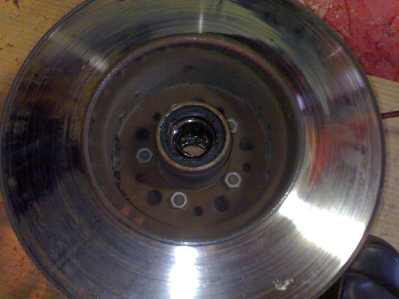

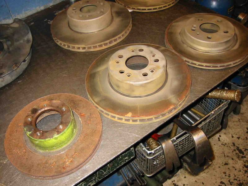

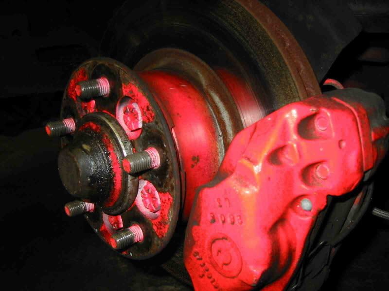

Ok, nå var saken den at jeg var enda ikke helt fornøyd, denne gangen gjaldt det bremsene, som til nå hadde vært standard. For så vidt ingen problemer med dem, men ville oppgradere åsså denne delen av bilen. Etter litt undersøkelser på nettet å div ringing rundt omkring, kom jeg fram til at bremsene fra Mercedes S-klasse -92-95(W140), skulle ”passe” bra. Som sagt, så gjort, fikk tak i skiver å calliperne foran, å skivene bak fra en 600 SEL. Bak har denne en parkbrems med innvendig trommel, å det ville jeg ikke ha, så callipern bak kommer fra Scorpio Cosworth, som har innebygget.
Her er originalskiva til venstre(262mmx24mm), merce framskive(320mmx30mm) i midten, å bakskiva(300mmx22mm) til merc til høyre.

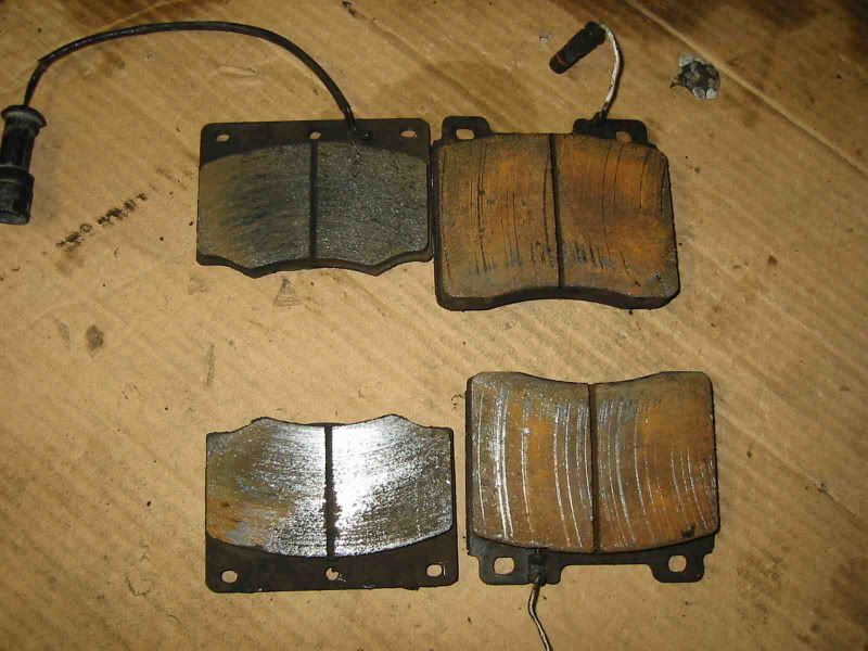

Her er klossene(standard til venstre)

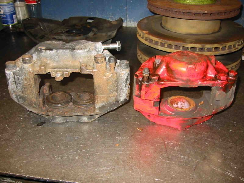

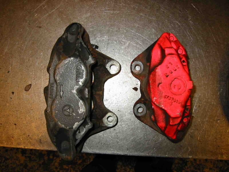

4 stempla Merc-calliper til venstre(44/40mm)
Gjengene til bremserøret var samme !!

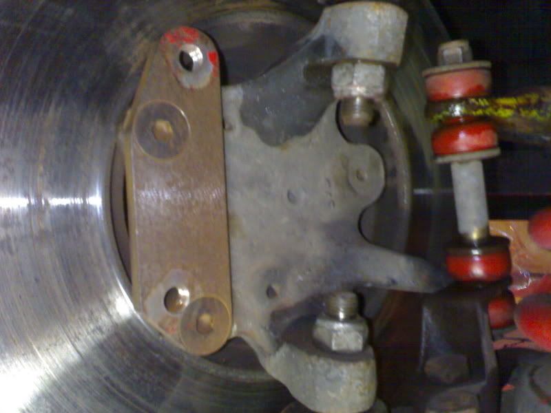

Måtte lage en brakkett for å feste calliper, da dette dessverre !! ikke var bolt on. Tegnet den i Inventor, å freste den i cnc maskin.
Å skiva ble festet på samme måte som originalt, for å unngå øket sporvidde(festet mellom nav å felg på merce.) Senterhullet måtte dreies opp(istedenfor å dreie ned navet, som ville svekket dette), å ny boltsirkel borres.
Original.
Kun levert på 351RS
Orig. fra siden.
Se størrelsen i forhold til navet.

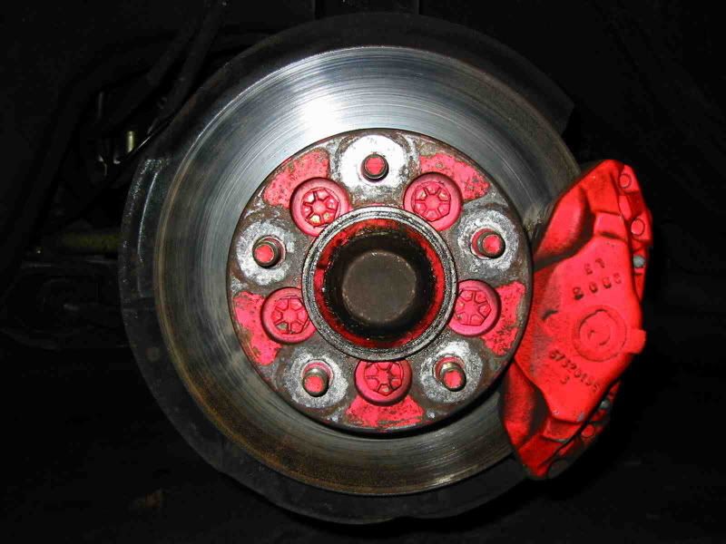

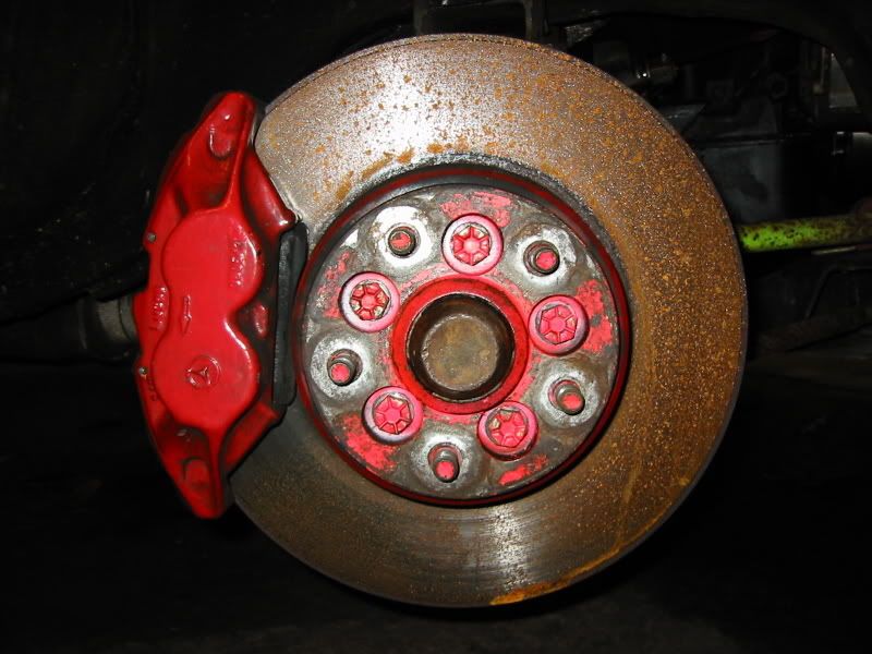

Dermed var det bare å bolte på disse bremsene, som da utgjorde RIMELIG stor forskjell. Disse sitter originalt på 2,3 tonn bil som topper over 250 km/t, så de har mer enn nok kapasitet. Låser nå hjula UTEN problemer fra 160+ km/t på langstrekka på Rudskogen runde etter runde. Har foreløpig ikke bygd om bak, men kommer i vinter.

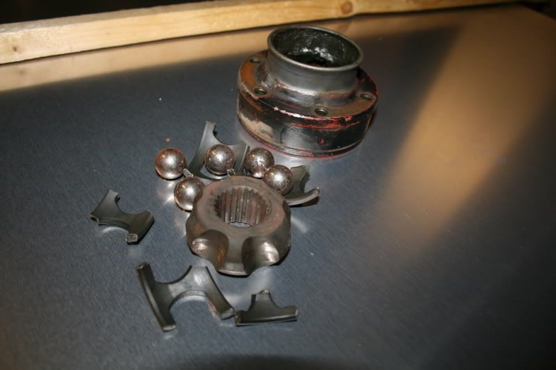

Da det viste seg at det var litt vanskelig å få tak i diffbrems til denne bilen, ble diffen åpnet, og, ja du gjettet det, sveiseapp. ble tatt fram. Dette var en smal sak å sveise, så da er det jo bare ut å teste. Er det noen som har hørt om : ”snap oversteer” ? . Vel, å få sladd var plutslig blitt liiiitt vel enkelt, Men det fungerte faktisk greit, ble litt sånn klakkelyder, men var til å med på Rudskogen, å måtte der venne meg til overstyring på nytt, hehe. Men etter at 2 drivaksler knakk i løpet av 14 dager, hadde jeg fått nok, å satte tilbake den gamle diffen. Den første var nok min feil, da jeg etter en 3-punkts vending, ga flatt jern, å BANG, kroonsj,kroonsj, ajajaj. Men det var faktisk drivknuta som røyk, å gummidamasken holdt det ihop. Dette var heldigvis bare 1 km hjemmefra, å her kom den virkelige fordelen med sveisa diff fram: du har jo fremdeles 1-hjulsdrift!, så jeg kom meg hjem, og det ble til og med lagt en 30 meter lang stripe, hehe.

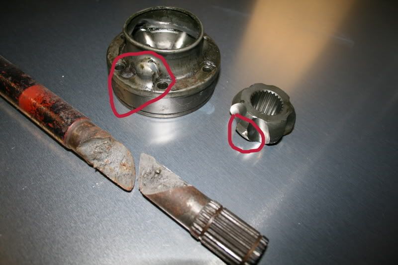

Den andre gangen var litt mer mystisk, da det skjedde under fart i et kryss, men lite pådrag. Helt uten forvarsel, SNAP, ajajaj ! Denne gangen var det drivakselen, men bruddet var helt ytterst, så nok en gang holdt damasken det ihop !! Nå var det riktignok 3 mil hjem, men det gikk så fint så, å det må jo sies : en bil med 1-hjulstrekk, trekker noe helt jævli til siden ved pådrag, hehe.

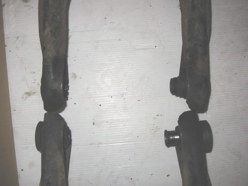

Videre begynte det åsså på andre plasser å merkes at bilen ble utsatt for større krefter, nå etter at bremsene ble oppgradert. Etter en omgang på Rudskogen, ble det oppdaget at de øvre bærarmene framme var bøyd bakover. Da de ikke lenger var vulka fast, som originalt, bevegde de seg nå på hylsene, dermed ble de bøyd. Dette ble ordnet med å lage ”stoppere”, slik at de ikke lenger kunne ”gli” på hylsene. Det vises på bildet at den nederst på bildet er smalere enn den øvre.

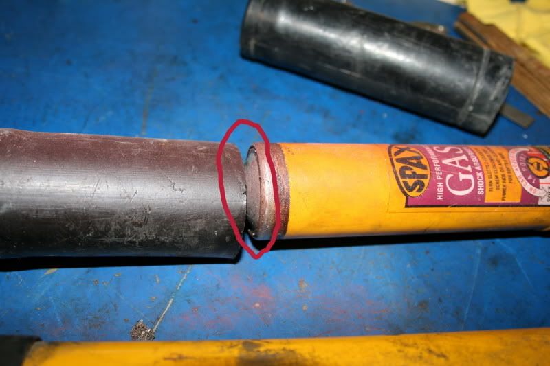

Så har jeg hatt litt problemer med demperne, som er SPAX. Ble i utgangspunktet skuffet da jeg fikk disse, da jeg syntes de var myke, men med alt satt på bilen, funket det greit nok.

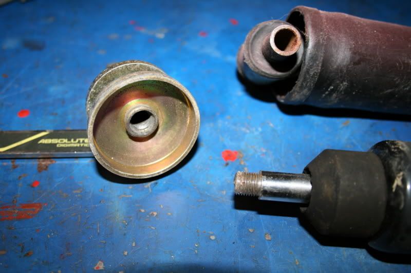

Så plutselig en dag, på vei hjem fra jobben(bruker den til det å ja), kom det litt sånn klakk, klakk lyd forfra. Mistenkte med en gang festene til stabstaget, som nevnt tidligere, men da jeg jekket opp å skulle kjenne på demperen, var denne helt løs. Demonterte, å da datt den ut i to biter! Lokket på selve sylinderen er pressa sammen(ring på bildet). Dette var gått opp, slik at stempelet var ute av demperen, å olje var runnet ut. Prøvde å reparere, men var selvsagt for lite olje igjen. Måtte sette på Gabriel Red Ryder, som jeg hadde før Spax(var nesten nye), å de var faktisk like gode(Spaxene var selvsagt på hardeste innst.)
Skulle dra hjem til Nord-Norge på ferie, å dagen før dette, var jeg på tur hjem fra Gardemoen. Merket at bilen var litt ”usymmetrisk” i bakfjæringa over ujevnheter, å måtte sjekke når jeg kom hjem(kl 2200). Jaggu var ikke den ene demperen løs der å! Demonterte, å så at denne hadde gjenget seg ut i øvre festet. Da jeg allerede hadde demontert, å hadde det litt travelt(bare 160 mil dagen etter), ble det åsså her satt på Red Ryder, å bilen var like fin den. Tror ikke jeg kjøper Spax mer.

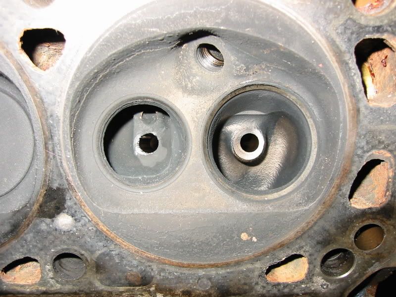

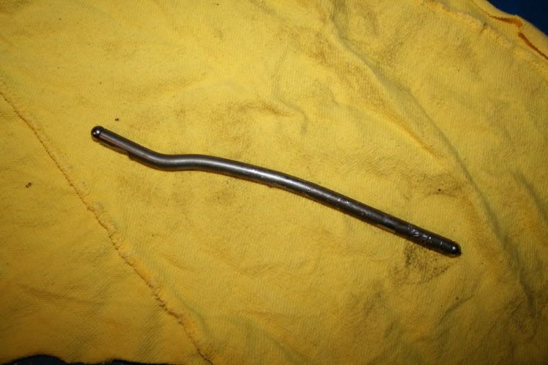

Under en nok en ”luftetur” på Rudskogen, syntes jeg den var litt slø, å det ble bare verre. Det ble etterhvert klart at den bare gikk på 7 sylindre. Vel, da var det bare å pakke sammen, å kjøre hjem. Demonterte, å fant denne:
Begge vipparmene på denne sylinderen hadde løsnet, å bøyd en støtstang. Men etter nye, var den like fin.

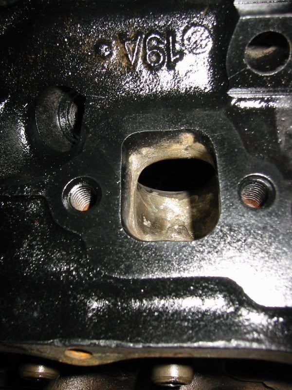

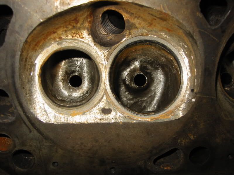

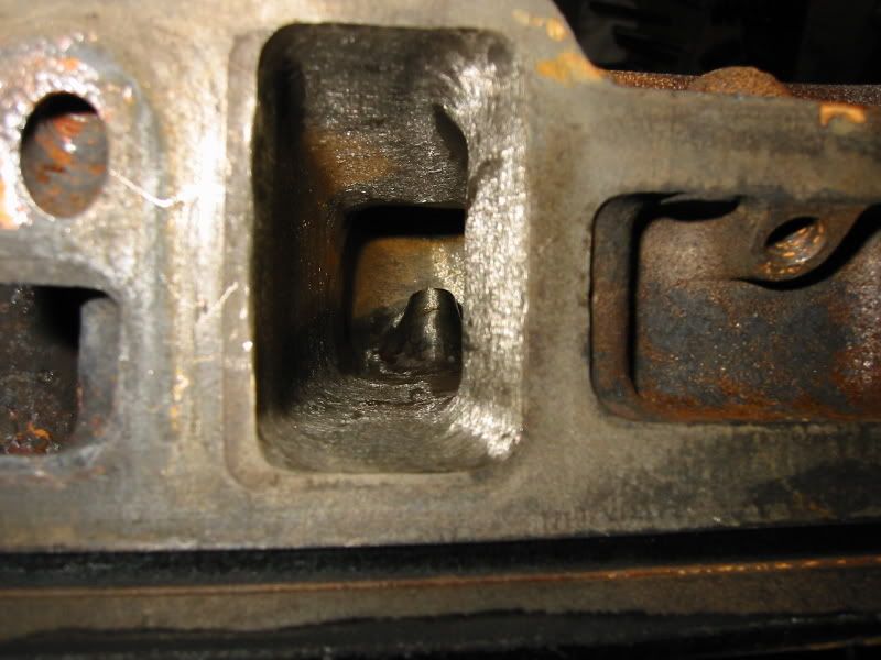

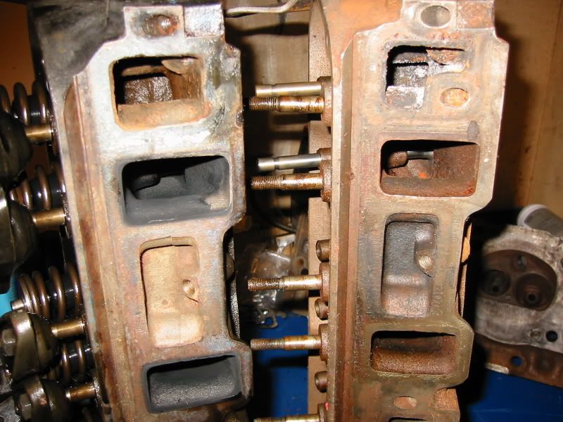

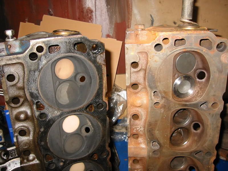

Nå syntes jeg det var på tide med mer effekt, så jeg fikk tak i de beste originaltoppene til denne motoren, fra- en -69 mod. Disse hadde større ventiler, større kanaler, å mindre forbrenningsrom. Ventilene var dårlige, så nye ble kjøpt inn.
Det jeg enda ikke skjønner, er at -75 mod. smogtoppene som sto på, faktisk hadde samme kanaler å forbrenningsrom !, så eneste forskjell var ventilene.

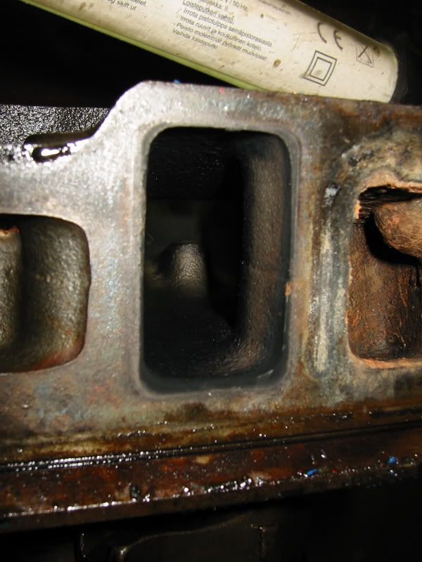

Ble i alle fall bestemt at de skulle portes, så det var bare å bite sammen å begynne.
Original innsug:
Porta:
Original eksos:
Porta:
Original:
Porta:

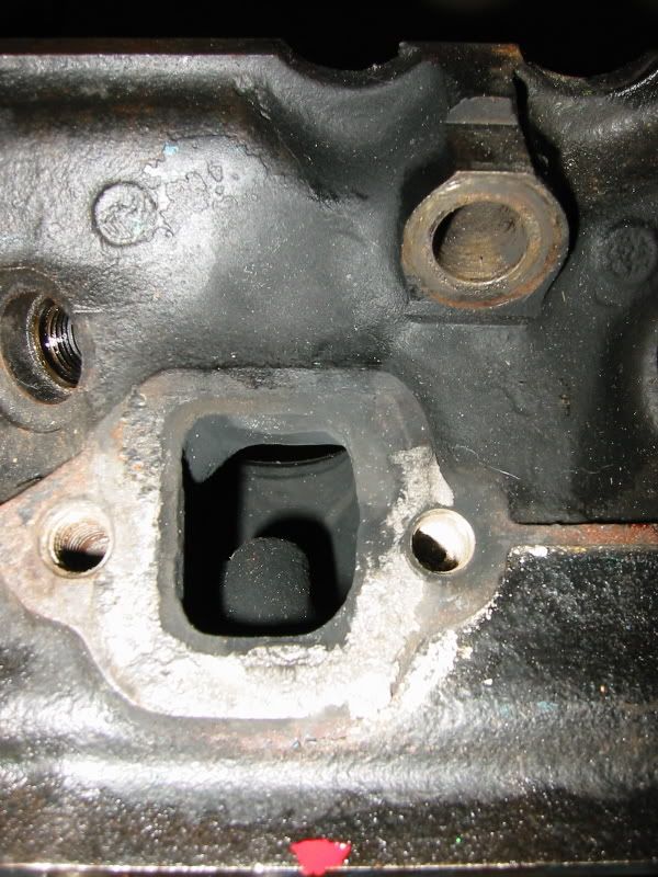

Dere skjønner vel da at dette åsså var en ting som ikke gikk bra. Etter oppstart, å prøvetur, var det fusking fra 4200 o/min. prøvde alt mulig, men problemet gjensto. Etter demontering, ble det konstantert flere lekke ventilseter. Ettersom dette er et budgetbygge, ble ikke disse byttet. Bummer !!! Så da måtte gamletoppene til pers igjen. Shit happens.
