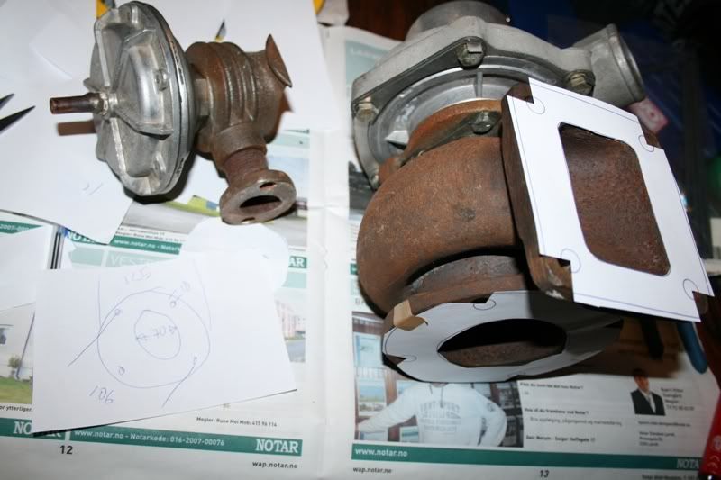

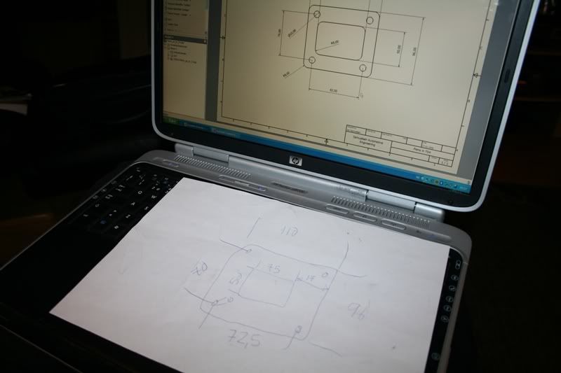

Har begynt litt på flensene til snurrene.
Så da var det å ta mål, lage en skisse, for så å tegne de på pc’en.
Så skriver jeg dem ut(i skala 1:1 seff), å legger dem over der de skal ligge for å sjekke at alt stemmer. Her ligger det mer skisser, å her vises åsså en av wastegatene som fulgte med snurrene.
Ok alt stemte jo, så da var det bare å målsette, å lagre tegninga. I tillegg er det jo to flenser på olje inn/ut, å to til på WG; så det må tegnes mer, hehe.

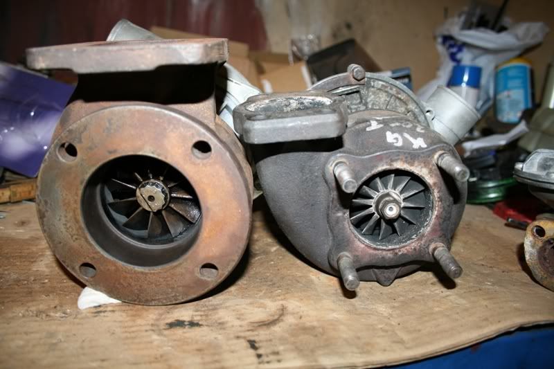

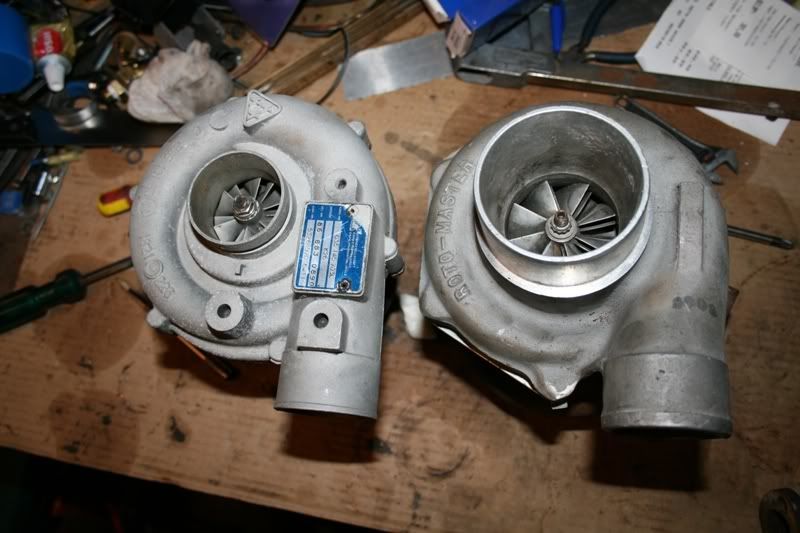

Her er en liten sammenligning med de første KKK snurrene jeg fikk tak i, litt forskjell.
Der rare er at alle disse 3 typene jeg nå har hatt i hus, er omtrent like store sånn i de ytre mål, så plassen de trenger, er rimelig lik. Men de innvendige måla er jo mye større da.

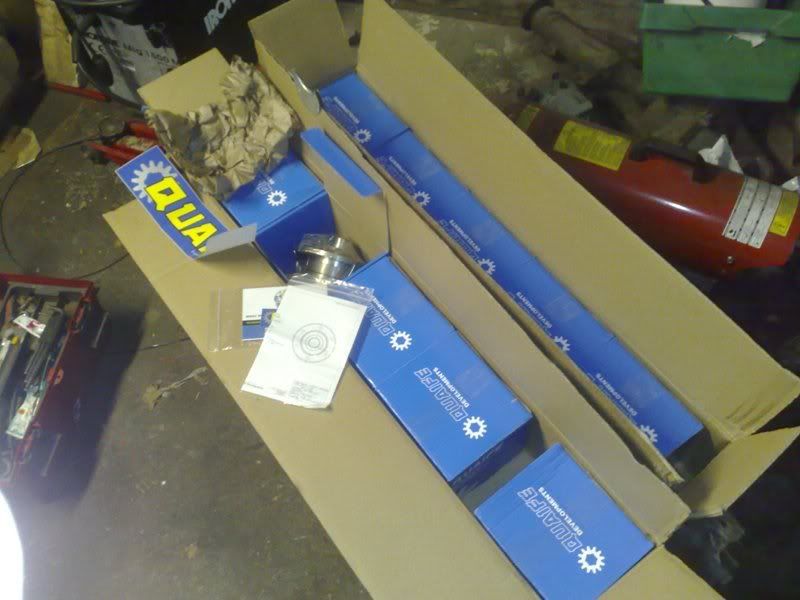

gjort en bestilling til fra Quaife : det er altså nå over 30st !!!! med Quaife på Granada i Norge!!!, HELT utrolig.
PS: Har en ekstra til salgs, hvis noen er interessert.

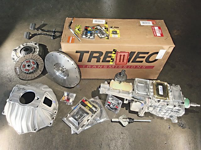

Når dette var unnagjort, begynte jeg på neste prosjekt: MANUELL KASSE.
Dette er FULLSTENDIG galskap, å HELT imot mine prinsipper, da det koster skjorta å mer til, men jeg klarte ikke å motstå siden kursen er rekordlav om dagen.
Så etter å ha undersøkt hos de fleste som drev med dette ”over there”, så endte jeg opp med det beste tilbudet fra Bruce, en meget grei kar, som driver dette firmaet:
Modern Driveline - T5 / TREMEC TKO Transmission Conversion - Swap your Ford Mustang, Falcon, Cobra, Hotrod into Overdrive! Performance Parts
Poenget er at det går å lete alle delene du trenger selv, eks på Summit, MEN da må du vite at alt passer å er dimensjonert til hverandre. Bruce, å flere andre firma setter sammen disse pakkene, slik at du vet at alt er i orden. En ting er når du bytter fra en vanlig 4-trinns til en nyere 5-trinns, da har du jo mye av delene du trenger: svinghjul, clutch, pedalsett, osv, osv. Men i mitt tilfelle når jeg bygger om fra automat, må jeg jo ha alt, å det blir en ganske stor liste faktisk.
Bruce hadde bla. gratis frakt innenfor USA, mens andre hadde opptil $400, så det var en del forskjeller. Keisler var eks. $1000 dyrere +frakt.
Så da bestillte jeg en komplett pakke, med TKO-600 som er en 5-trinns monsterkasse, som tåler 600 lbs/ft(814Nm) å 650 hk, å clutchen blir en kevlar som tåler 850 hk, så jeg tror det skal holde en stund. Alt kom da på $3800. Jeg bruker da som vanlig Jetcarrier hjem til meg å pakka er vel et par dager unna dem nå. Derfra blir det båt, å det tar ca en måned over ”fjorden”. Så da kommer dette til meg:
Blir det spennende eller????

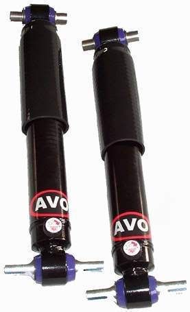

AVO har jo justerbare dempere til Grænnisen, å de ser slik ut:
Disse justerer du bound å rebound med samtidig med det lille rattet nederst.

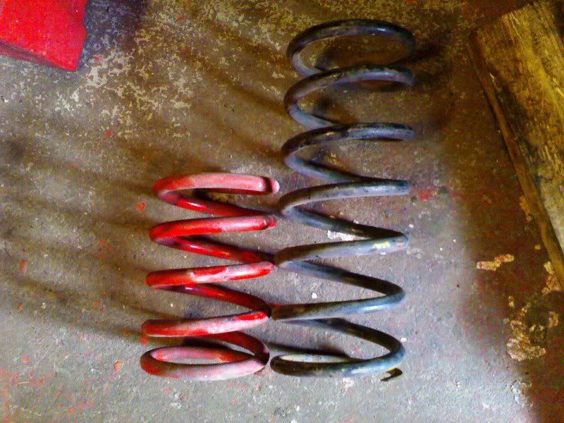

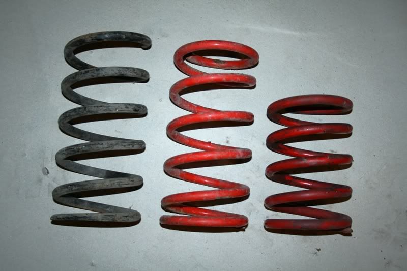

Å her er da framfjærer fra venstre: original(denne er kappet 1,5 omdr.), B&G sin senkefjær, å til slutt min spesialfjær fra Åkrane.
Når man da regner ut, blir det:
Original foran= 195 lbs/in. Bak=280 lbs/in
B&G foran=175 lbs/in. Bak =315 lbs/in
Åkrane foran = 330 lbs/in. Bak =470 lbs/in
Hmmm, ok litt rare ting her !!
B&G sitt senkesett er altså SVAKERE enn de originale foran å BARE 11 % sterkere bak!!!! Ikke rart de var myke!! Begge har 7 vindinger foran, så å kappe de originale vil gi en sterkere fjær, da en vinding mindre gjør den ca 10 % sterkere.
Mens Åkrane settet mitt er ca 70% stivere å har samme forhold mellom fra å bak fjør, da de bakre er litt over 40% sterkere enn foran.
Grunnen til at Grænnis har sterkere fjører bak enn foran, er ikke fordi den er tyngre bak, men fordi fjørene er montert lengre fram på bærarmene, slik at det blir en utveksling ala slik det åsså er foran.
Her er Åkrane VS orig. ukappa (bakfjærer).
