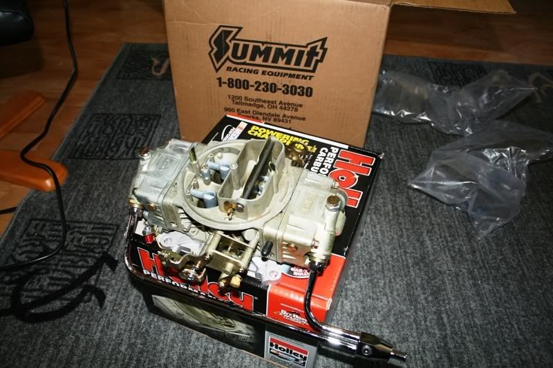

Å mandagen kom det jeg egentlig burde hatt på autoslalomen: ny gasser. En 650 dobbelpumper Holley.
Denne passer mye bedre til denne motoren i denne bilen, med denne kassa. Å jeg både hører å kjenner forskjell på motoren. Så nå begynner det å bli bra dette her.
