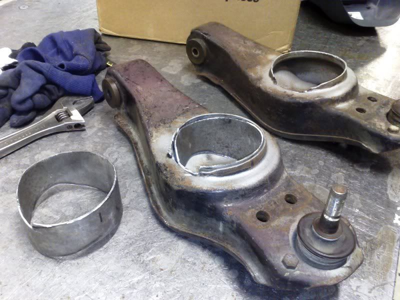

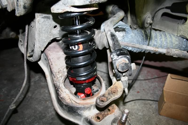

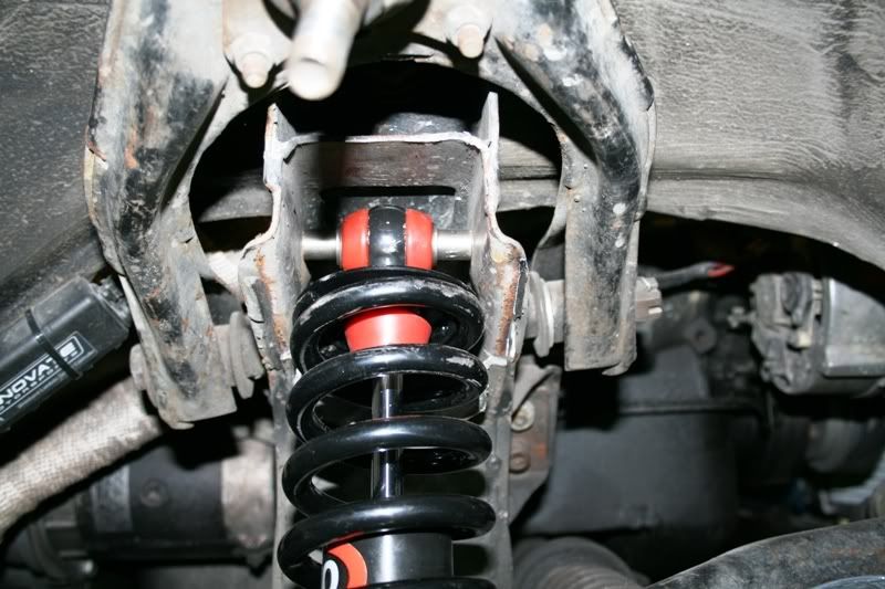

Her er øvre festet, å her vises hvor offset coliovern blir i åpninga til originalfjæra. Dette går jo seff bra med den tynne originaldempern, men med en fjær utenpå, blir det trangt.

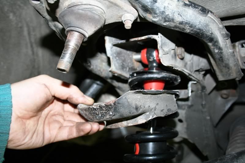

Siden denne åpninga åsså var oval, ble det trangt på sidene åsså. Med å kappe løs denne, var det mye lettere å vide ut denne på arbeidsbenken, for så å sveise den på igjen.
Som dere ser er bra plass til resten av coilovern med denne biten borte. Å strengt tatt kunne jeg bare kjørt med det slik da kreftene tas opp av øvre demperfestet, som er mer enn sterkt nok.

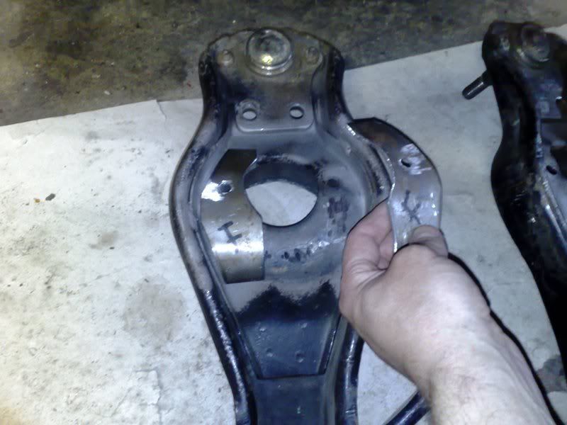

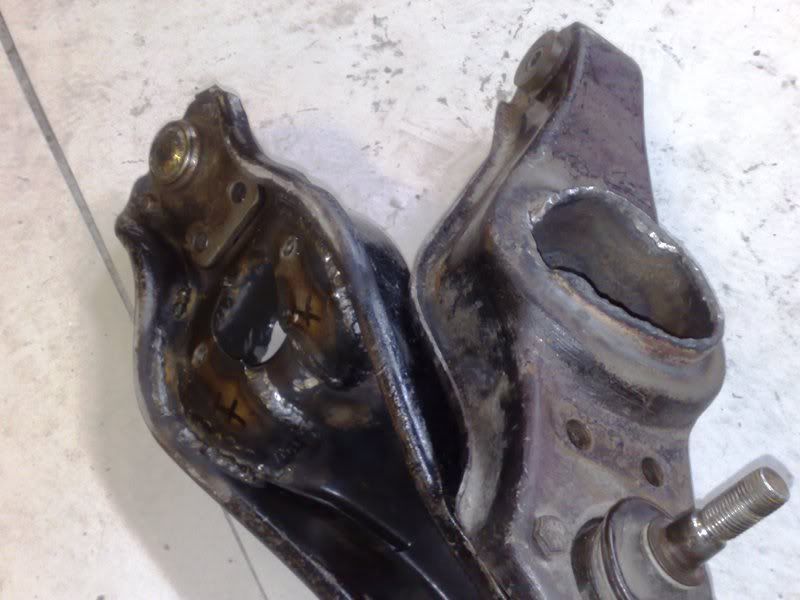

Så var det nedre festet. Her må det forsterkes, da fjæra belaster den ”øvre” plata, mens demperen er festet på den nedre plata. For å forflytte belastingspunktet ned til den nedre plata, måtte et rør sveises mellom de to. Åpninga her er 103 mm, å på jobb fant jeg et rør med AKKURAT 103 mm innediameter(2 mm tykk)!!! ER det muli!!!! Noen ganger har man flaks, hehe. Så da måtte røret kappes å tilpasses for å passe til begge platene.
På undersiden lagde jeg forsterkningsplater i 4 mm plater, for å fordele kreftene utover mot rørdiameteren.
Så etter litt sveising, var to nedre bærarmer til coilover ferdig. Disse ser for det utrente øye ut som original.

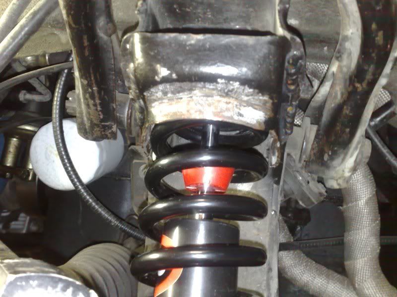

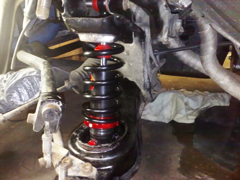

Så da var det bare å montere, noe som er mye lettere når du slipper å tenke på fjærklemmer å drit.

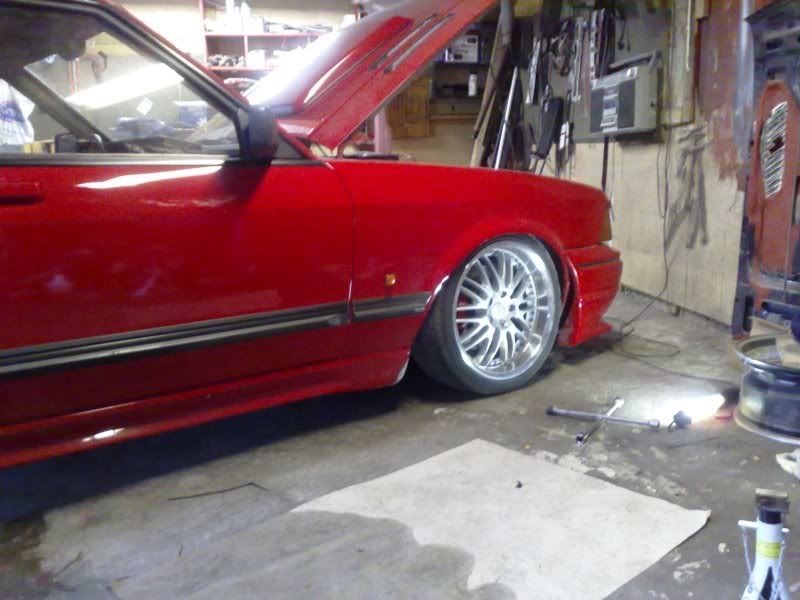

Med høyda på demperen justert som dere ser på bildet over, ble bilen så lav. Dette er ca like lav som med Åkrane fjørene. Å hvis dere da ser på demperen, kan den senkes enda mer! Kult?

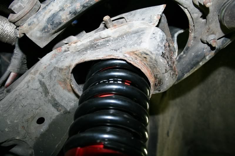

Å med et dårlig bilde vises åsså den bedre plassen på det øvre festet.

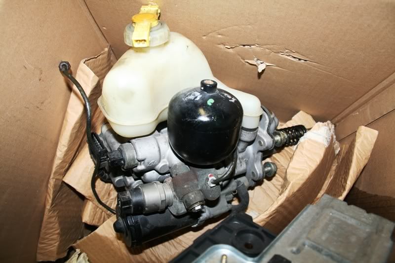

Åsså har jeg åsså fått tak i Cossie ABS bremsepumpe. Denne blir da koblet opp uten ABS funksjon( men det er dog bare sensorene ved hjula som mangler).
