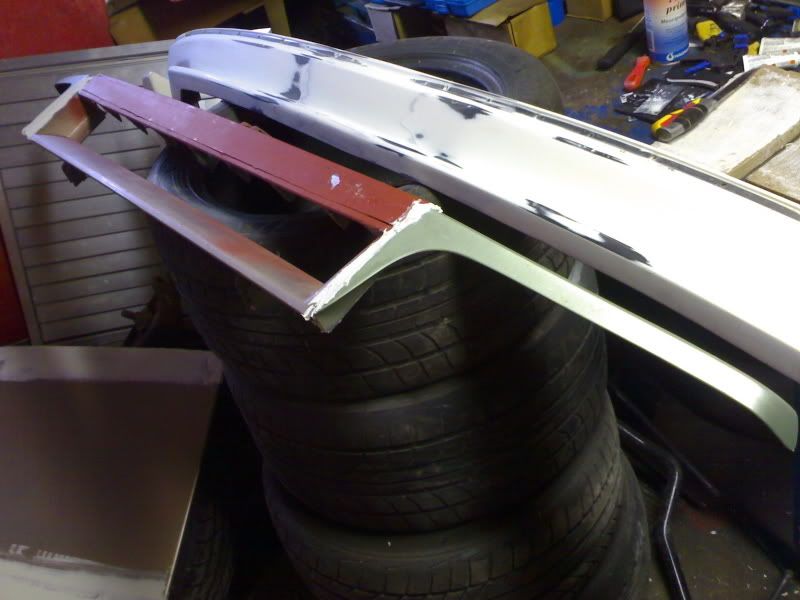

Som nevnt tidligere, var det altså Scorpio fangere på bilen nå, å det betyr jo at styling til denne skulle ”passe” veldig fint. Hadde over litt tid fått tak i RS fram å bak spoilere + sideskjørt. Dette ble nå tilpasset, på samme måte som fangerne.

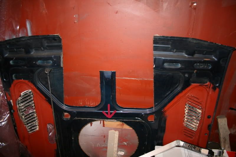

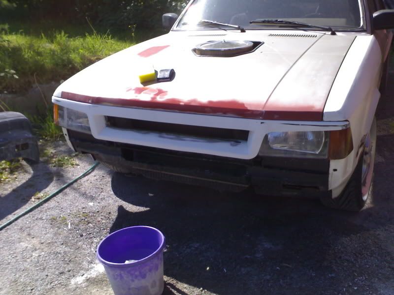

Begynte med å lage et scoop på panseret, med deler av det gamle panseret. Et bit i midten foran på ble skåret ut, å snudd(pilen på bildet er mot åpninga av scoopet), for så å sveise på nye sider. 10mm rundtjern ble sveiset rundt åpningen for et smooth utseende.

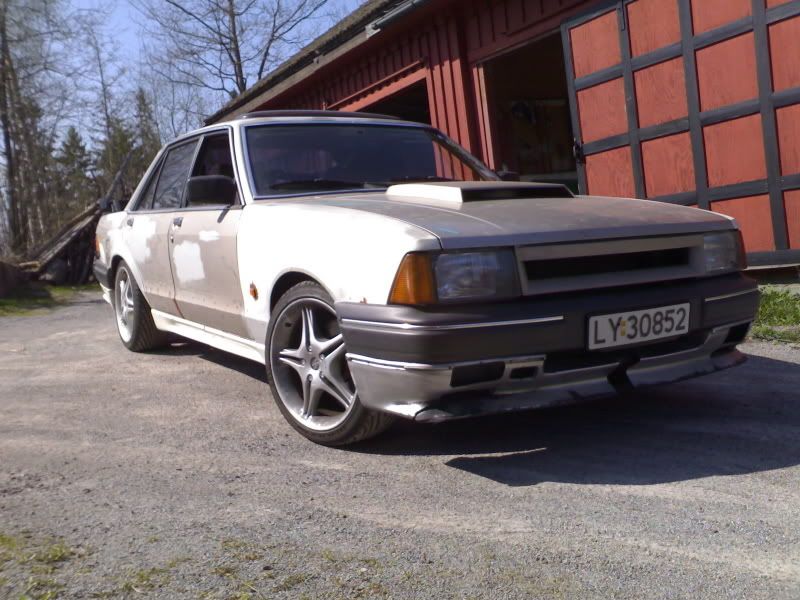

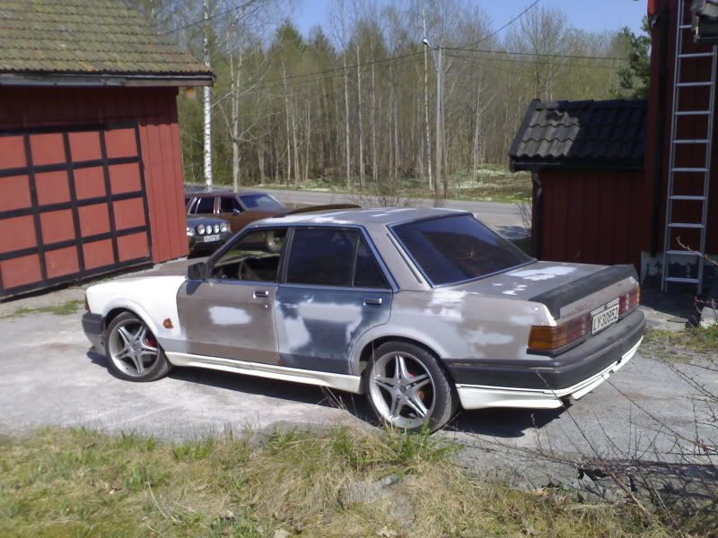

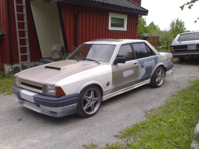

Resultatet vises her. Stylingen er her prøvemontert. Var noen stygge hull til lys i spoileren, som måtte vekk.

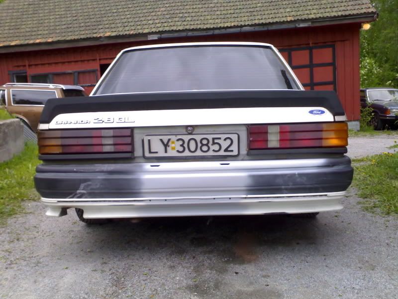

Breddes åsså bak.

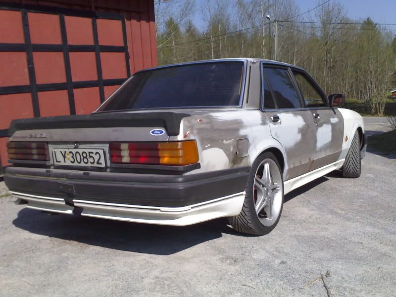

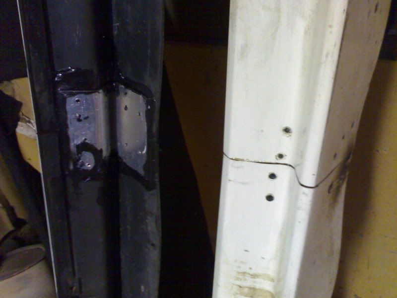

Sideskjørten måtte merkelig nok kortes inn ! 15 mm.
PS: det er originale fjører på disse bildene. Hørte noen som nevnte at med så mye senking, ville ikke understellet jobbe optimalt, så jeg måtte bare prøve. ALDRI MER !!! Den gynget jo som danskebåten !!!

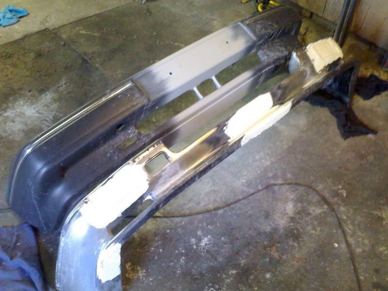

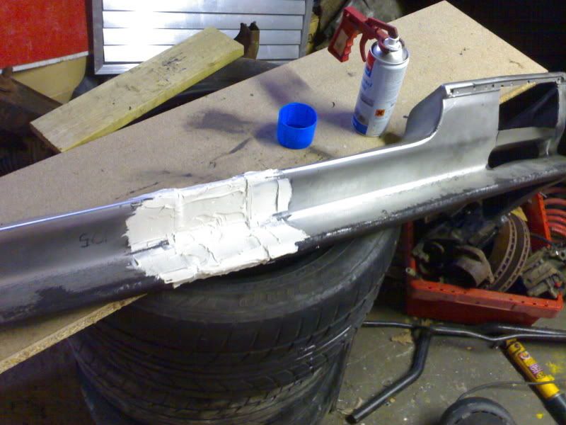

Her vises hvordan delene ble limt sammen, med hjelp av alu-plater bak. Pop-naglene ble borret ut etterpå, å skjøtene ble sparklet.

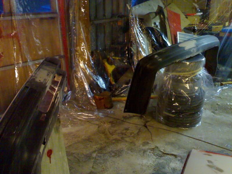

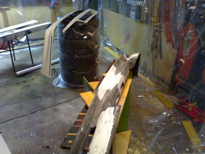

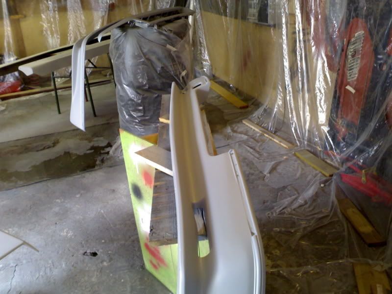

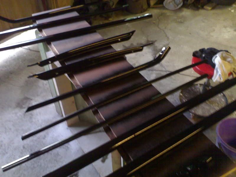

Litt av ”lakkverkstedet”. Vegger å tak ble plastet inn, å gulvet ble vasket.

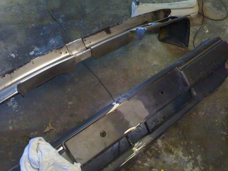

Her frontfanger å spoiler.
Var ikke helt optimist her.

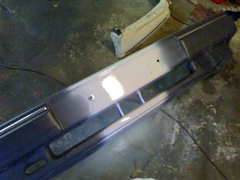

Framfanger ferdig.
Å spoileren på god tur. Hullene borte.

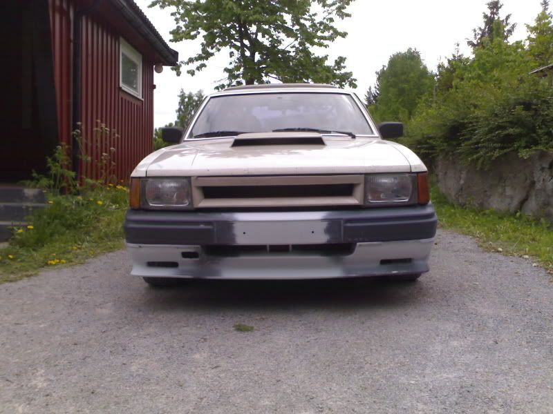

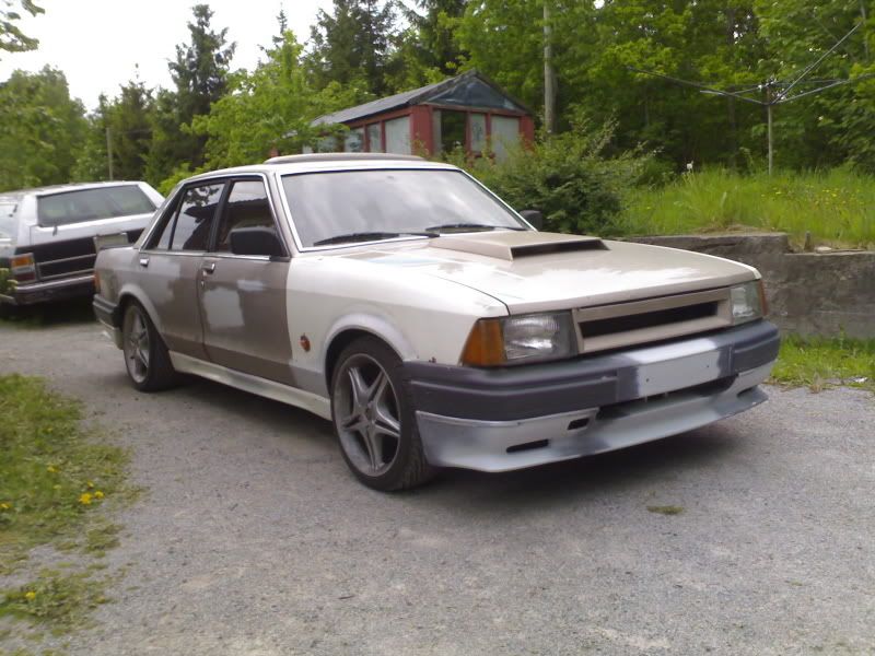

Testmotering på bilen.
Var ikke helt fornøyd med grillen enda.
Heller ikke scoopet var perfekt, da det var litt skarpe hjørner på sidene.
Bakspoileren ble ikke 100%, men det fikk gå. Husk, jeg hadde et tidsskjema.
Listverk ble åsså lakket svart.

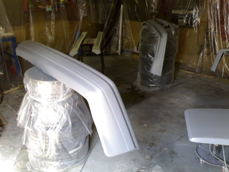

Da var det vel klart til grunning.
Å her er det grunna. Her vises endringen på scoopet, er rundet av mye mer mot sidene. Vises bedre på bilen etter hvert.
