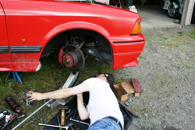

Neste problem: Coilovers. Her gikk åsså alt helt fint, til jeg kom hjem til Gratangen. Dere som klager på dårlige veier her sør, vet IKKE hva dere prater om, å jeg skjønner godt at flere å flere kjøper SUV.

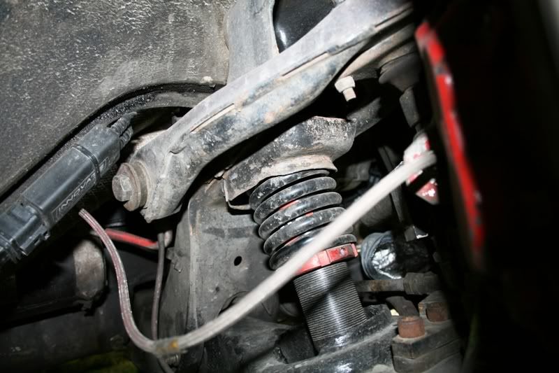

Altså det ble herved klart at fjørene var altfor myke, de slo i coilbind, dvs de var helt sammen.
Dette er fjæra når bilen står på bakken, å som dere ser, er det ikke mye å gå på her.
Men dette ble da en bra ”funksjonstest” på mine ombyggde fester, da de coilbind tiltross var like fine, å demperne overlevde åsså. Det hørtes helt jævlig ut, å jeg trudde garantert noe måtta ryke.
Men da var det bare å sette på originalfjørene igjen, som jeg seff hadde med. Da ble den jo MEGET bedre, hehe.

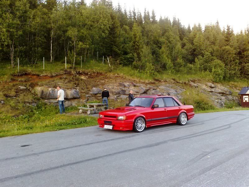

Så da ble det litt rundt her å der bla Finnsnes, å her på tur til Harstad. Et lite depostopp.
Var vel ikke overbefolket noen av plassene, men greit nok.

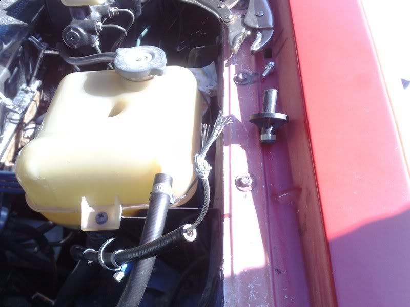

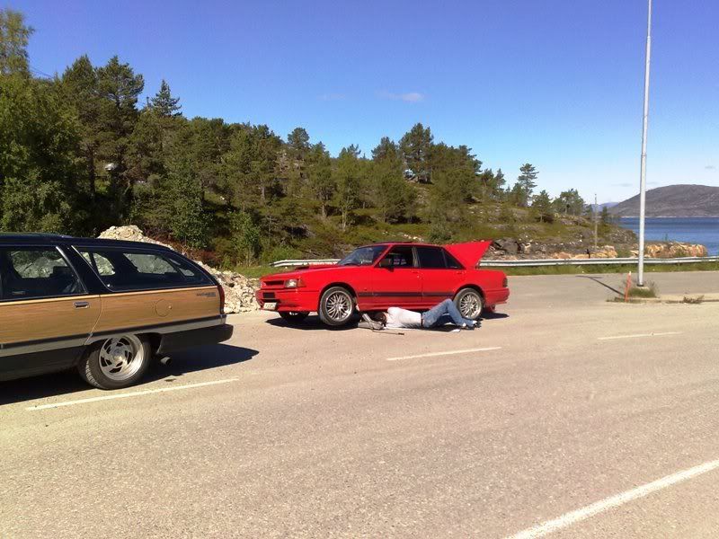

På tur nedover gikk åsså alt flott heeeeeeelt Trondheim. Lå i køen, å skulle legge i 4 gir, PANG, der gikk clutchpedalen rett i bånn !!!!! Hmmm… tok noen sekunder før jeg skjønte hva som skjedde, men altså wiren røyk ! Fikk satt den i 4 gir da, slik at jeg ikke stoppet, men nå var gode råd dyre, skulle jeg fortsette 50 mil til ink. gjennom Oslo å satse på at jeg ikke behøvde stoppe???
Vel, fant ut vi måtte stoppe å se hva de var. Fikk stoppet på et industriområde og jo da, wiren var røket. Pga av den omlegginga jeg gjorde av kabelen ved pedalen, så lå den borti den rørhylsa som går gjennom torpedoen, å dermed ble den tilslutt gnagd av. TOTALT min egen feil, da jeg burde ha holdt litt øye med dette, men siden den ikke viste noen tegn til svakhet, så bare kjørte jeg, hehe.
Så i solsteiken, måtte vi bare finne på et eller annet, å etter konsultasjoner fram å tilbake med broder, så slo vi rett å slett knute på wiren, kortet inn på hylsa, å satte den på igjen. God som ny !!! Tut å kjør, hehe.
Men jeg må se på den patenten med wiren der da.

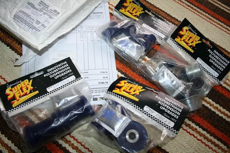

Åsså har jeg fått foringene fra Superflex. Kom vel på litt over 2 lapper for alle bærarmsforinger til hele bilen. Pedersen skulle ha over 1600 BARE for de øvre bærarmsforingene framme.
Bestillte direkte fra Superflex, funka fint som snus, å det kosta 8 pund i frakt !! (80kr).
