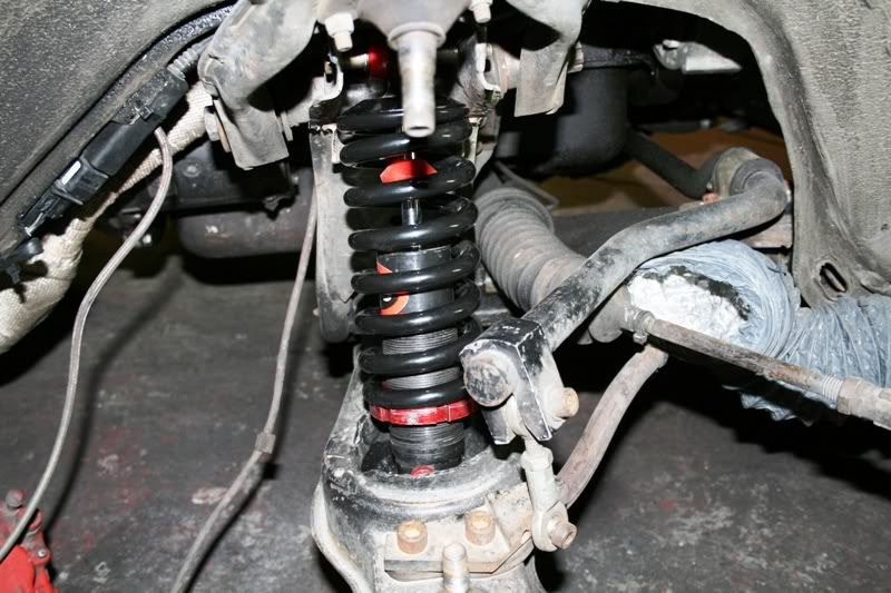

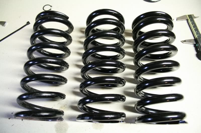

Når jeg kom ned fra ferien, bestillte jeg nye sterkere fjører til coilovera. Å disse er nå på bilen. Her er de første jeg bestillte, 400 lbs, til venstre, åsså 500 lbs som skal bak, å 700 lbs som kommer foran. Det vises kanskje lite på bildet, men det var rimelig stor forskjell på tråddia. på disse, fra 11,4mm via 12,1mm til 13,4mm.
Men dette er enda ikke ferdig. Jeg må sende demperne tilbake for omkalibrering siden de nå har for mykt justeringsområde til de stivere fjørene. I tillegg skal de bygges om til spheriske lager istedenfor poly, da polyforingene er bare 80 shore, noe som alle vet er for mykt til coilover. Merkelig at ikke AVO gjør noe forandring her, men min løsning blir lager.
Slik ble det da foran.
Bilen er nå mye bedre, å jeg tror fjørene begynner å komme dit jeg vil ha dem, men pga for myke dempere å for myke polyforinger, må jeg først få ordna det før evt en siste justering av fjærstyrken blir gjort. Det skal ikke være lett.

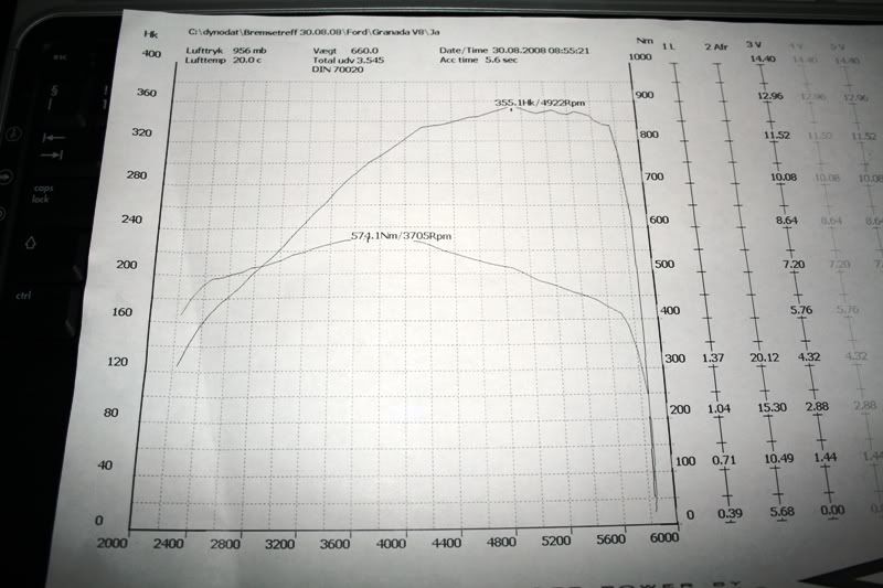

Anywho, med en ny større gasser, fra 600 vakum til 650 DP Holley, å ikke minst ”mænjual kæss” som Autofil Larsen sa det, så var det litt spennende hva resultatet ble. Å her er det:
Altså 355hk å 574 Nm, opp 25hk å 50+Nm siden sist. Ikke helt halvgæli. Legg åsså merke til et vrid på over 500Nm fra 2600 varv opp til 5000. Dette er det du kjenner i ryggen ved pådrag. Å dette FREMDELES på original bakaksel, dog med Quaife diff.

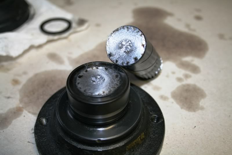

Etter dette ble jeg rimelig hypp på SL, å det var et arrangement til i år: dagen etter, i Fredrikstad. Så jeg bestemte med for å prøve å dra dit. Men så var det en ting jeg lurte på: hvordan er den å børne med nå, men manuell kasse? Dette gjøres jo før start i dragrace, for å varme/rense dekka. Dette var aldri noe problem med automat: er bare å holde inne brems å gass samtidig. Bestemor kan klare det. Men med manuell er det straks litt mer å tenke på, å dette hadde jeg faktisk enda ikke prøvd, annet enn å bare gi på fra start.
Så rett før jeg var hjemme, skulle jeg prøve……
Jaja…….
Så da er det vel mulig å si at over 550 Nm er grensen for de originale stikkakslingene. De har altså holdt i alle år, med NULL respekt for dem, å de har åsså tålt en hel sommer med manuell med direkte VOLDTEKT ved gearskift. Jeg har IKKE spart på kruttet der. Men en sur børnis: Nei der var grensen nådd. Det ser ikke ut som bruddet har skjedd over tid heller, å jeg tok det egentlig veldig med ro: jeg bare førte pedalen sakte ut, mens jeg hadde bremsen litt inne å litt gass. SNAP!!! Sa det, å dermed var det null framdrift, hehe. Fram med telefonen å ringe broderen: kom å slep!
Men at disse var ”det neste svake punkt” var jeg fullt klar over, å nå vet jeg det.
Ok, så var det 4 timer på søndagen, så var det ordna da. Var bare å hente en ny på ”lageret”, hehe. Men måtte modde den åsså, slik som det første da: korte inn 7 mm, å lage nytt spor.
