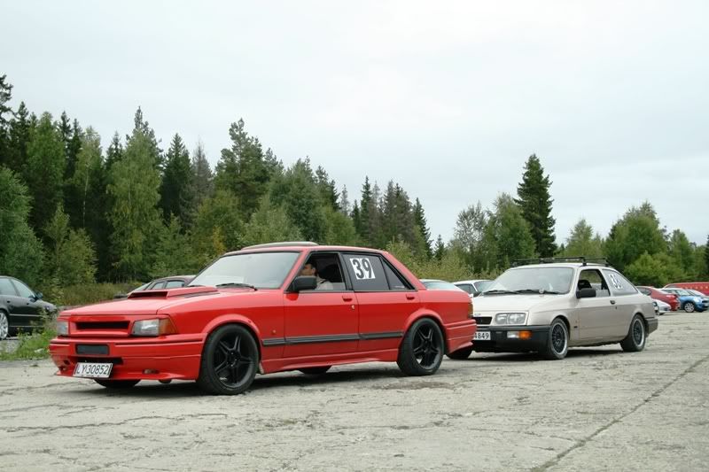

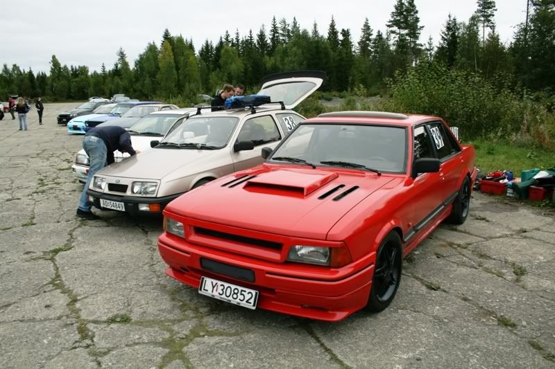

Måtte jo legge om til slicksa når vi kom dit, så her står FMCN representantene: meg, Ford-Racing med sin enda mer hjemmesnekra Sierra 2 liter med gasser turbo å 4wd. Åsså RS-Hage med sin Cossie.

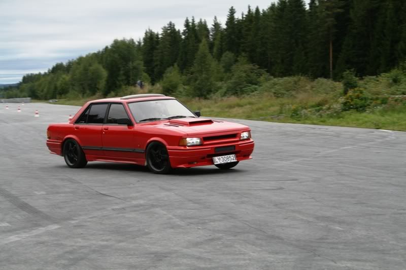

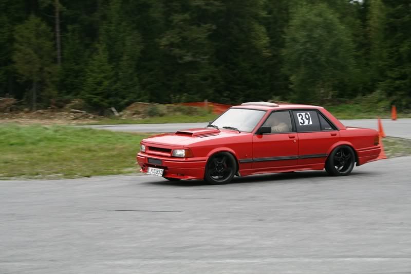

Det er litt vanskelig å prestere maks med slike dekk, da variasjonen fra kalde til varme dekk er nesten ekstrem, så må ta i ”progressivt”. Jeg ga kameraet til Kverna, som villig knipset bilder, takk for det forresten.
Men faktisk så roet jeg meg ned, prøvde å kjøre så mykt som mulig, å ikke briefe så mye foran publikum:les sladding. Selv om det var vanskelig å unngå fristelsen å legge den breit, hehe.

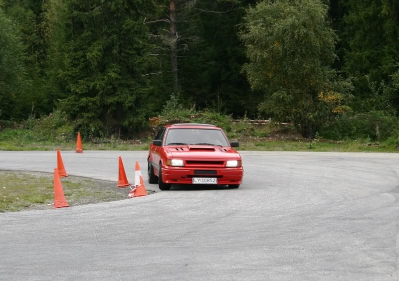

Her står vi klar til finalekjøringa.
Er det en som ligger tett inntil konene eller?

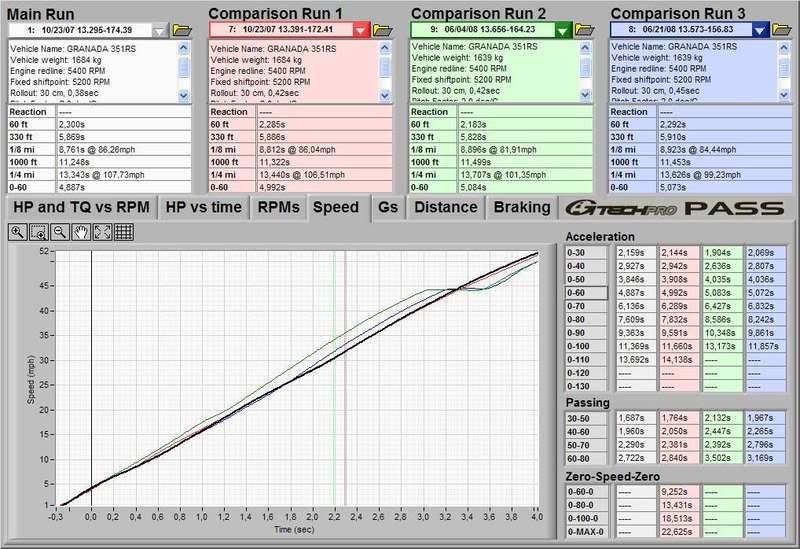

Her har dere litt å studere på. Jeg har tatt de 2 kjappeste draga jeg hadde med automaten, å de 2 kjappeste (hittil) med manuell å lagt oppå hverandre i PASS programet til G-Tech'en.
De to første, svart å rød er aut., å grønn å blå man. Dette er i US mode, så det er eks 0-60 mph (96km/t).
Legg merke til rett før 45 mph på grafen, det er der jeg gearer til 2 gear. Dette forårsaker et opphold i hastighets økninga. Der den svarte å røde kurven(aut.) går jenvt å trutt oppover, er det 0,5 sek opphold på grønn å blå(man.)
Inntil dette skjer, stiger den grønne å blå kurven raskere. Dette vises åsså på tabellen nederst til høyre, der 0-40 mph(altså enda i 1 gear) er opptil 0,3 sek kjappere.

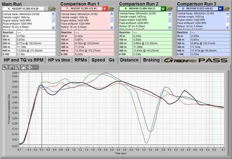

Her er G-kurvene. Denne er i Metric mode, så da er det 0-100 km/t. Begge bildene her viser bare 1 å litt av 2 gear for å se tydligere.
Her vises tydelig gearskiftet på svart å rød rundt 4,5 sek, der g-kreftene faktisk går litt opp, mens de på grønn å blå plutselig daler på ca 3 sek, mens jeg må clutche å røre i gryta.
Legg åsså merke til at den grønne å blå generellt er høyere hele 1 gearet.
