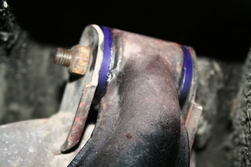

Fikk tatt litt greier på bakakselen i det siste. De nye poly foringene til bærarmene krevde at hele akselen måtte tas ned, så da tok jeg en del småting med det samme.

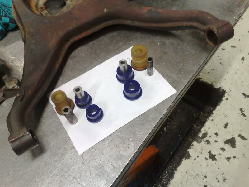

Jeg hadde jo en mistanke om at mine hjemmelaga polyforinger begynte å bli dårlige, derav problemene med hoppinga når den spinner. Dette fikk jeg da avkrefta !!! De var fremdeles god som ny, å var faktisk et helt helsike å få av.
Anywho, slik så de ut sammenlignet med de gamle, som dere ser er de litt annerledes, da de er todelte, å altså har en flens på hver side, mens de gamle var laget med de originale som mal.
Når først de gamle var av, var det bare å sette i de nye å montere igjen.

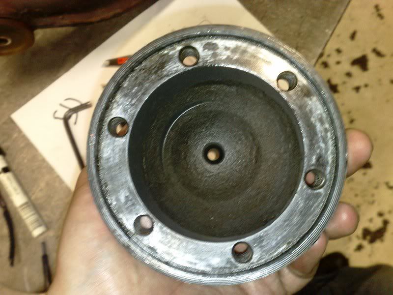

Etter mitt stikkaksel brudd for litt siden, fikk jeg et tips om å borre et hull gjennom senter av disse, noe som ville gjøre de sterkere. Dette kom faktisk fra Martin Schanche, å det er vanlig i bla. dragrace og motorsport.
Lurte litt på åssn de var å borre i da de er herda, men det var som å skjære i smør!!! Herdinga går nok ikke helt til senter, så en 6 mm borr var bare å dra rett gjennom. Fylte etterpå hullet med Sikaflex, så det ikke lekker.

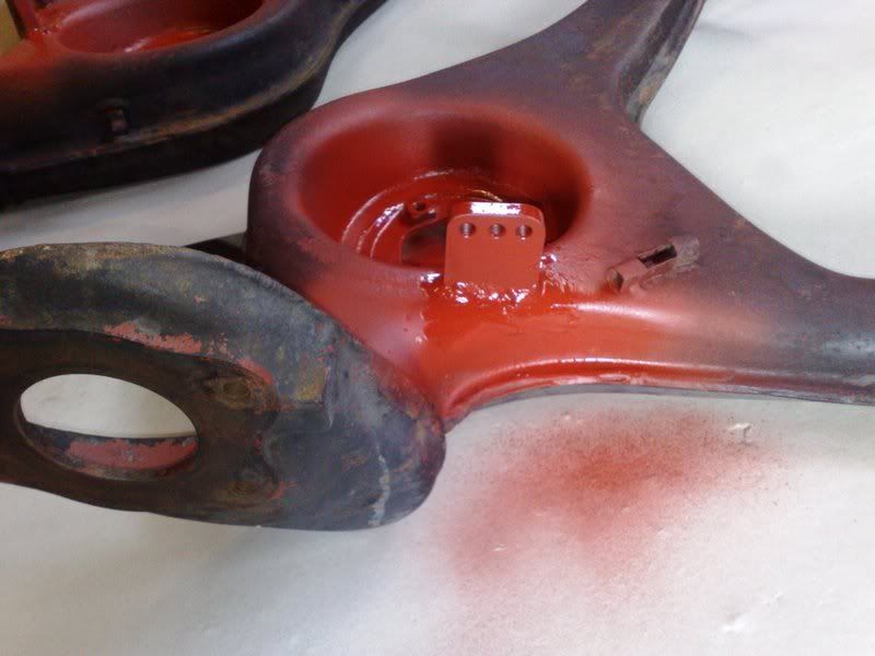

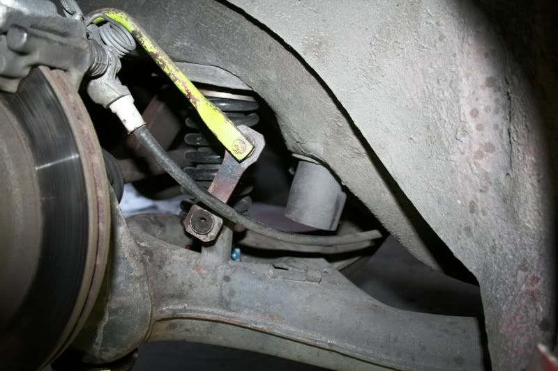

Å tilslutt så jeg mitt snitt til å få gjort ferdig det bakre stabstaget, siden det måtte lages nye fester på bærarmene, som jo nå var demontert i alle fall. Å slik var altså det originale.

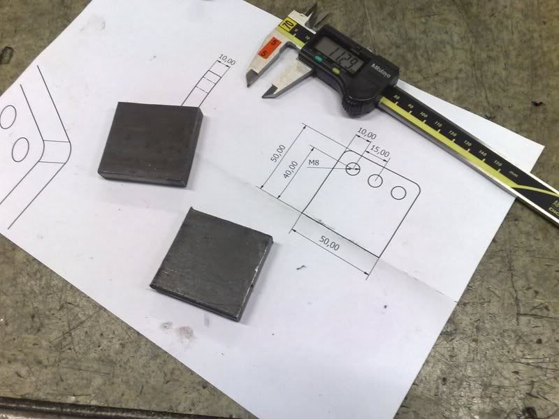

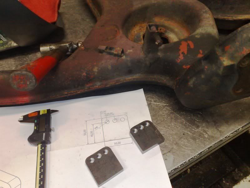

Når jeg så på hvordan festet måtte bli, måtte en tegning til, så en kjapp tur i Inventor gjorde at man fikk litt mål å sette ut i verden. Deretter kunne jeg kappe til passende biter.

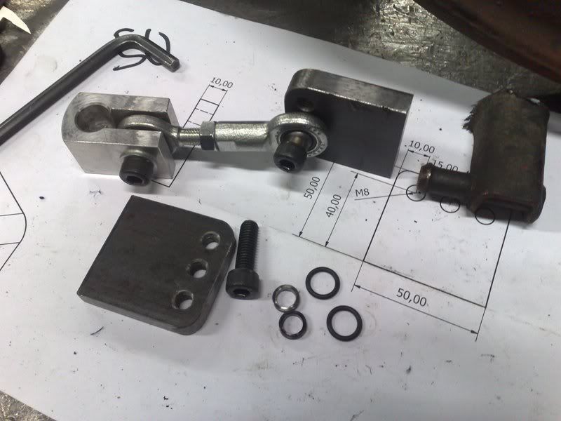

De ble laget i 10 mm plater, borret 3 hull(for justering) med gjenger, å litt runding av hjørner, så var festene ferdige til å sveises.

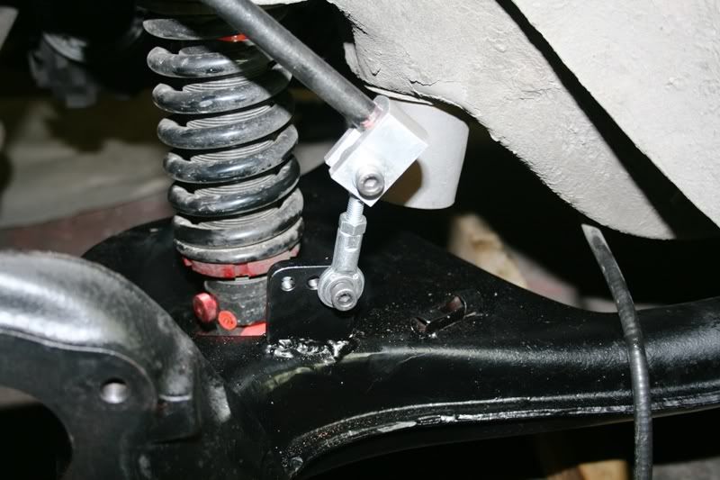

Og med alle bitene av puslespillet på plass, ser det slik ut. Det ble brukt de samme triksa her som foran: små spacere på nedre bolten som ordner mer vinkelområde, og o-ringer som tar opp slakk i de øvre festene til staget. Her vises det gamle festet til høyre, som måtte kappes av.
Så ble festet sveiset på. Det ble montert med midtre hull i samme posisjon som det gamle festet.
Da var det bare å jekke alt på plass igjen, å når jeg skulle skru fast mellomakselen, var mekke-pus snar å komme seg på plass. Jeg bokstavelig talt kjente at han malte, hehe. Å der lå han til jeg var ferdig. Når jeg mekka på venstresiden, satt han på høyresiden å så på, å motsatt. I flere timer, hehe. Iblant kom han bort å måtte sjekke hva jeg skrudde på: snuse litt, se litt, kose litt. Kjekt med selskap.
Å når alt var montert på bilen, ser det slik ut.
Virka som stabstaget hjalp, da den ble merkbart stivere på krenging, å det er jo åsså bare på det svakeste enda. Men nå er det altså justering på det meste i understellet, så nå trenger jeg bare en sjåfør som kan tolke hva som må gjøres, hehe.
