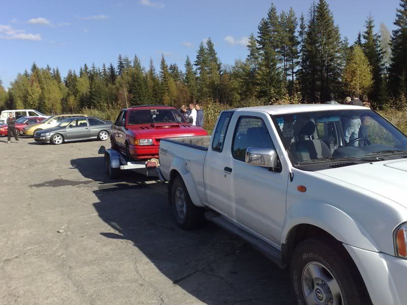

Heldigvis var den en snill sjel på treffet, som hadde bil og bilhenger(til sin egen bil, som broren da kjørte hjem), og som tilbydde seg å transportere vraket hjem. Tusen takk for hjelpen Morten, du er en engel.
Så dette er et syn INGEN har sett før: Grænnisen min på henger. Jeg følte at alle så på meg på tur hjem og sa: Edda bedda, Trailerqueen.

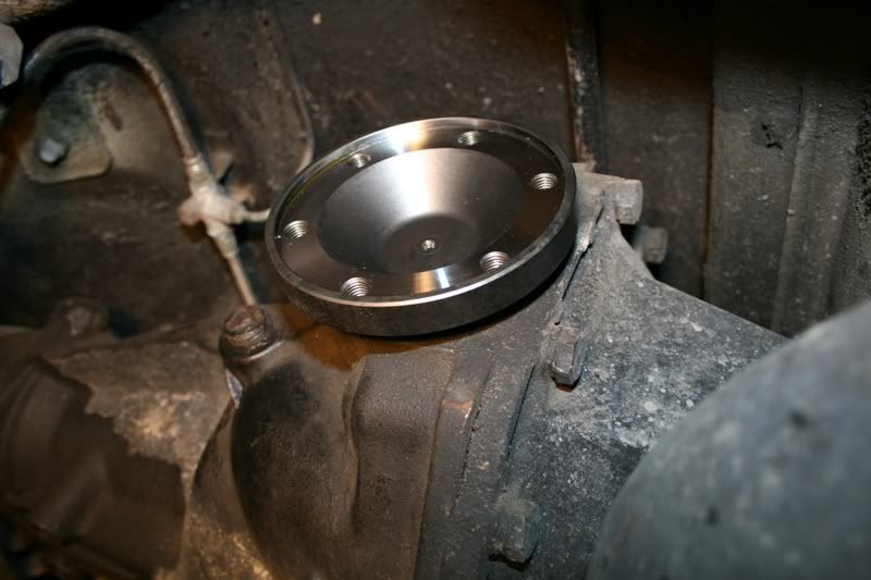

Ellers, så har jeg jo fått de fine Quaife medbringerne mine, som vi fikk laget til den enda finere Quaife diffen vi Grænnis gutta tidligere hadde bestilt. Den pakka(med 18 sett medbringere) kom rett før ferien, så nå fikk jeg satt de på før autoslalomen.

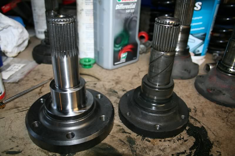

I den forbindelse oppgraderte jeg drivakslene til de større 3 liter akslene, som har 108mm senteravstand, samme som Cossie, i motsetning til vanlige som har 100mm. Det er åsså M10 bolter kontra M8 på vanlige.
Her er de ute ved nava, med en vanlig til venstre og den større 3 litern.
Her er de inne ved diffen, Quaife til venstre med den originale til høyre

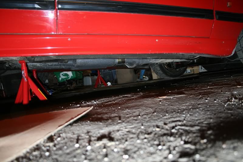

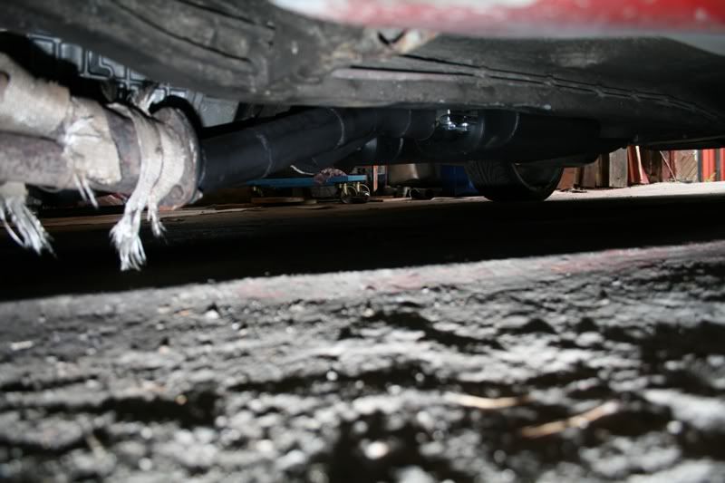

Videre så trimmet jeg ned litt før ferien. For etter forrige ombygging av eksos, med Flowmaster pottene, og med Åkrane fjørene, så ble det mektig lavt under bilen med de headdersene jeg har brukt.
Se bort fra en litt lørvete bandasje, så ser dere at selv om pottene er greit oppunder bilen, så er den rimelig lav lengre fram, ved headdersa.
Så da satta jeg på de originale manifoldene, som gjorde at jeg får dratt eksosen mer enn 10 cm lengre oppunder bilen. Men dette medførte jo seff at jeg tapte litt effekt. Så nå gikk det greit med cruising i Harstad i sommer med full bil, hehe.
