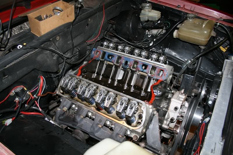

Fått demontert litt mer, så her er mer bilder fra havariet.
Er bare å begynne å skru. Ser greit ut så langt.

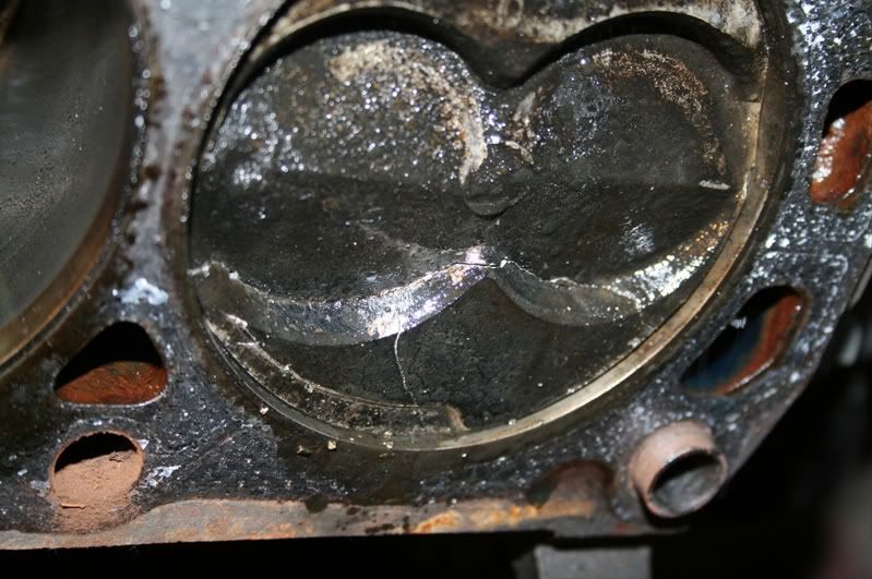

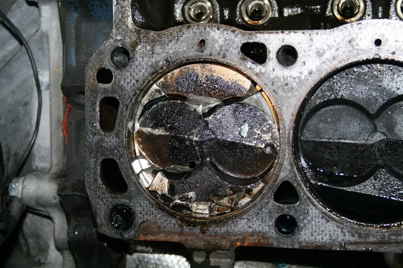

Fikk av toppene så det verre ut. Ligger masse løse deler av stempelet her, og de er åsså hull idet.

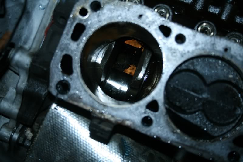

Ser ikke riktig så ille ut på andre siden, men her var det altså et hull i sylinderen lengre ned.

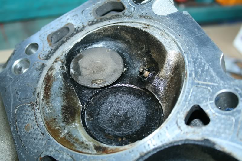

En innsugsventil var åsså litt bøyd, men ellers så toppene bra ut.

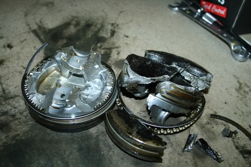

Jeg klarte faktisk å få opp begge de stemplene. Det første med en tang gjennom hullet i midten, og når det kom opp falt det i tusen biter, hehe, Var kun ringene som holdt det sammen. Deretter fikk jeg min slanke arm ned i den sylinderen og fikk trykket opp det andre stemplet.
I blokka er det slått av skjørtene på begge sylindrene, + det store hullet i den ene. Det rare var at det var fullt med vann på radiatoren !!!
Men etter ca 40000km finnes det ikke slitekanter på blokka, så det var en smule ergelig. En annen ting er at det er en -69 mod blokk, og disse har høyere nikkel innhold enn senere blokker, så de er sterkere.
