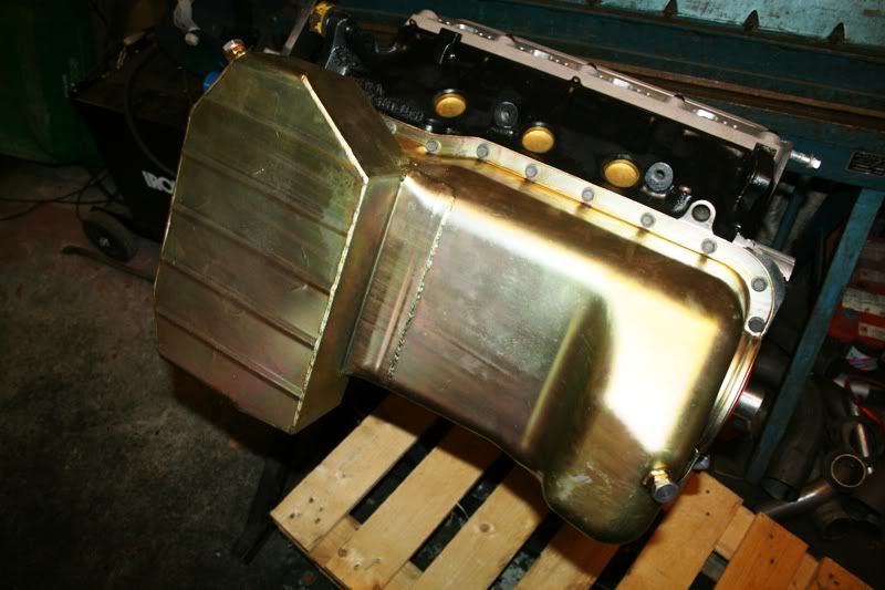

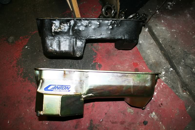

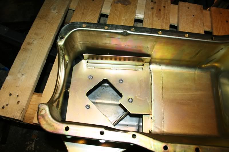

Jeg velger å testmontere bunnpanna med gamle blokka før motoren endelig settes i , da det ser ut som det kan bli litt modding.
Men den ser jæskra fin ut.
Den ser rimelig lik ut som den jeg bygde. Sumpen skal passe brillefint, men det partiet i midten er muligens litt for dypt, og vil ligge på tannstanga. Et alt. er å heise motorfestene.

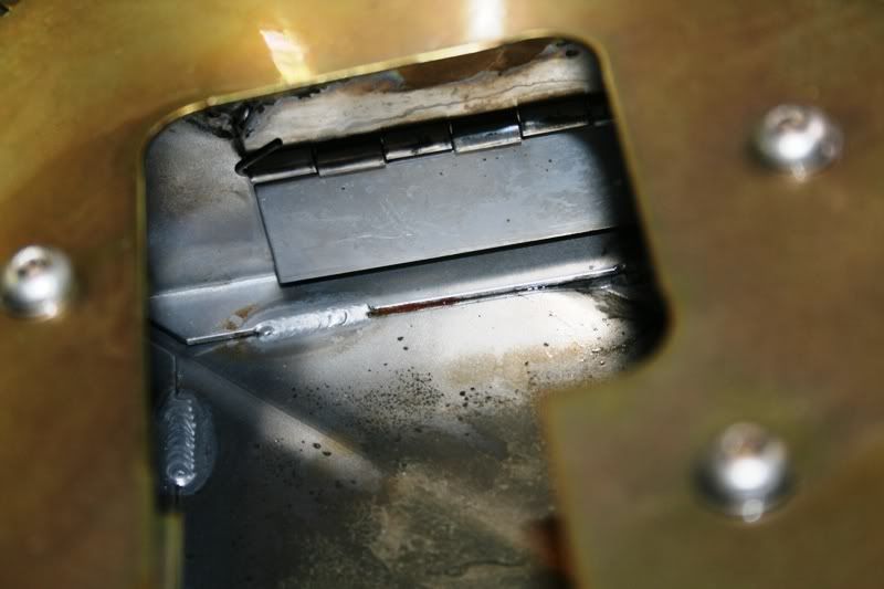

Slik ser Road Racing panna ut inni.
Med 4 slike ”svingdører”, så holdes olja hele tiden ved pickupen. De har åsså en begrensing på maks 45 grader åpning, med den ståltråden gjennom hengslene. I tillegg er det en en såkalt ”crank scraper”, som tar imot den værste oljeskvulpinga fra veiva. Raffinert.

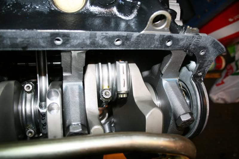

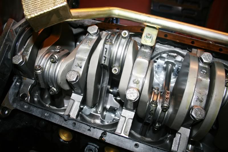

Veiva er avrunda på skinkene.

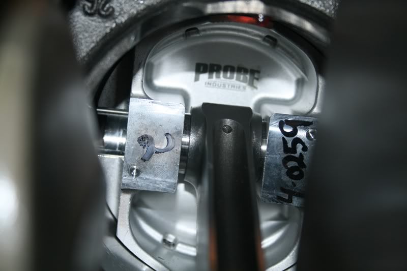

Flott stempel, råde og kryssbolt.

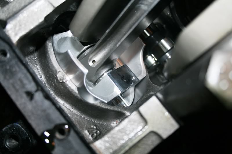

Her sees litt av rollerkammen, stempel og uttaket nederst i sylinder for klaring til strokerveiva. Dette ser faktisk åsså ut som det er CNC frest, og ikke frest for hand.
Alt av bevegelige deler her er altså smidd, og alt av bolter er ARP. Og jobben her ser førsteklasses ut, uten at jeg egentlig var bekymra for det.

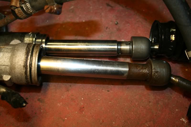

Ble litt nysgjerrig på alle disse tannstengene jeg har å velge på nå(takk for den Hans Chr), så måtte ut å måle litt.

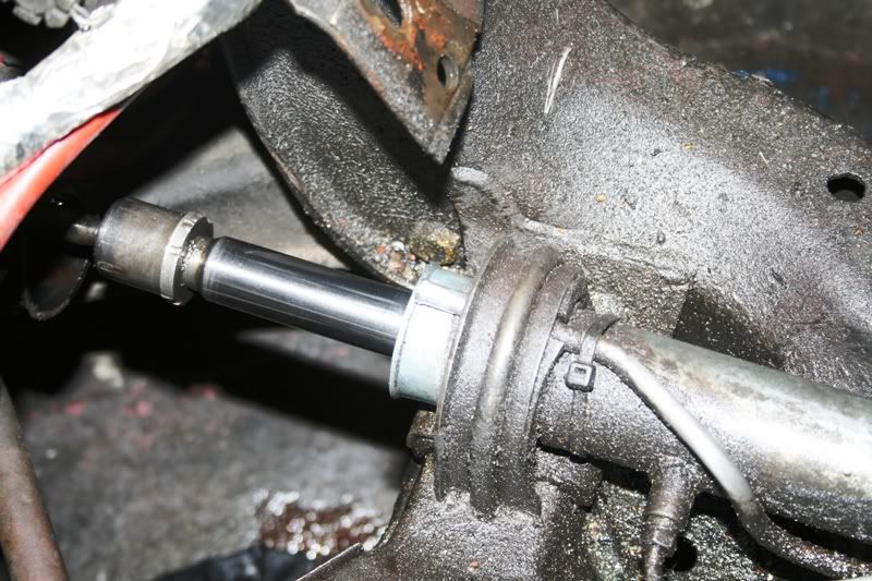

Ok, altså har vi den originale Granandaen. Den passer jo SEFF rett på, den har hele 3,5 turn lock to lock (LTL), og i løpet av disse 3,5 turna, så beveger endeledda seg 140 mm.
Her er den helt ute til høyre side. Legg åsså merke til hvordan den er festet: i prinsippet en ”eksosklemme” på hver side, med litt gummiforing i mellom.
Så har jeg to Cosworth tannstenger. En til Sierra Cosworth 4x4. Den har 2,4 turn LTL, som er mye kjappere enn Grandisens, MEEEEN endeledda beveger seg bare 131 mm !!!!!! Dette bekrefter altså at tiltross for få sveiv på kringla, så har den større svingradius enn 2wd Sierra Cossie. Hmm, dette er vel ikke det optimale ?? Denne har også festeørene rettet framover, og festene er tykkere enn de på 2wd, noe som gjør at den materialdimensjonen jeg hadde tenkt å bruket til brakettene, må modifiseres.
Ok, så er den siste jeg har hentet fra en Scorpio Cosworth. Denne var jeg litt skeptisk til, og trodde denne var bare en ”smule” bedre enn Grandissens.
Men har faktisk bare 2,6 turn LTL, IKKE 2,8 som jeg trudde, eller da ubetydelig forskjell kontra 4x4 stanga, og den har hele 153,4 mm bevegelse på endeledda !!!! Mnaah, den kommer til å sitta så ei kuula altså, mnaahh. Den har også festeørene bakover, og de er slanke, slik at mitt firkantrør vil passe.
Her er 4x4 bakerst, og sjekk forskjellen på vandringa her. I tillegg går Scorpioens 7 mm inn i hylsa når den svinger andre veien, mens 4x4 stopper butt i butt. Dette lover jo bra for eventuelle fete styreutslag for driftingtendenser.

Har finni ut litt mer her.
Let's brake it down:
Granadaen har en "utv" som følger: 140 mm/3,5 LTL= 40mm pr. 360 grader ratt utslag.
Cossie 4x4: 131mm/2,4 LTL= 54,6 mm pr. 360 grader.
Scorpio Cos: 153,4/2,6 LTL= 59 mm pr. 360 grader.
Med Scorpioen har jeg altså BÅDE kjappere utv, OG mer utslag. Hvis vi snur litt på flisa og begrenser utslaget ved å shimse(skiver legges innenfor endeleddet slik at den får mindre arbeidsområde), så får vi følgende data:
Scorpio shimset ned til 140mm (som Granada, noe som garanterer frigang overalt) : 140mm /59 grader pr varv= 2,37 LTL.
Scorpio shimset ned til Cossie 4x4: 131 mm /59 grader pr. varv = 2,22 LTL.
Seff blir Scorpioen brukt, og jeg jeg shimser da bare utslaget til det ikke tar i noen steder, og har dermed både kaken og kan spise den åsså.
Disse tannstengene er forresten ZF som lager.
Forøvrig: Utv regnes egentlig som en helhet, altså ikke bare tannstanga, men montert på bilen. Eks. for å bevege hjulvinkelen 1 grad, må du bevege rattet 20 grader. Altså utv 20:1.
Eller: et varv på rattet(360 grader) utgjør 30 grader på hjulet. Altså 360/30=12, eller 12:1.
