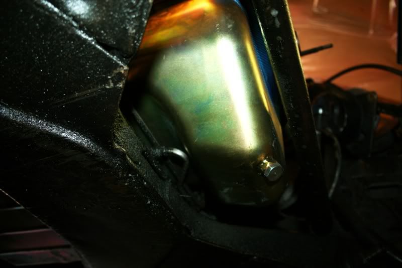

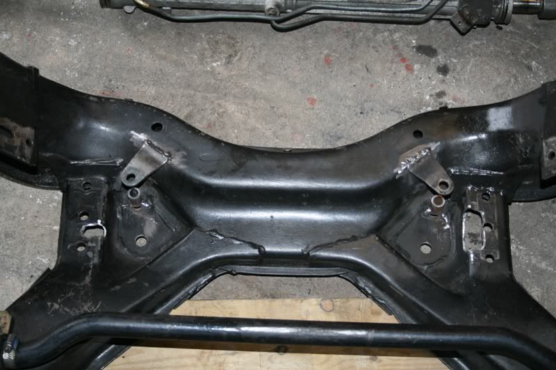

En liten innsats i helga. Fikk satt bunnpanna på den gamle blokka og heist den nedi pannerummet.

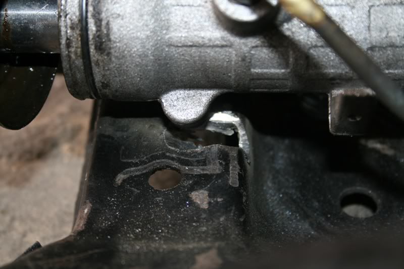

Her ligger den på tannstanga, og som dere ser er det en drøy cm til den treffer på motorfestene.

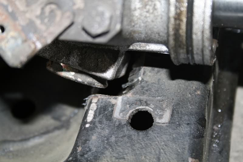

Hvis dere ser litt nøye på dette bildet, så ser dere at den gamle bunnpanna tok borti og lagde merke i tannstanga, litt til venstre på bilde der bunnpanna slutter.

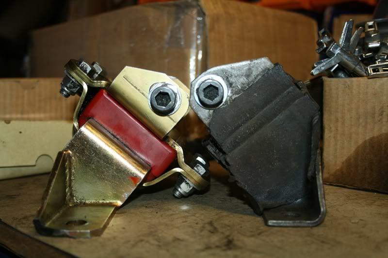

Qe?? Ja… jeg trodde det kom av at jeg kjørte med dårlige motorfester for en del år siden, men nærmere undersøkelser nå viser at disse nye polyfestene faktisk er en cm lavere en de gamle., og da ble det litt tight. Ok.

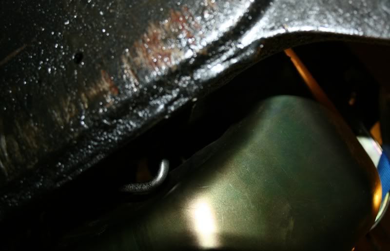

Her er sumpen bak. Passer strøkent.
Og her er framre sumpen mot servorøret. Merk: motoren er her enda like høyt som på første bildet.

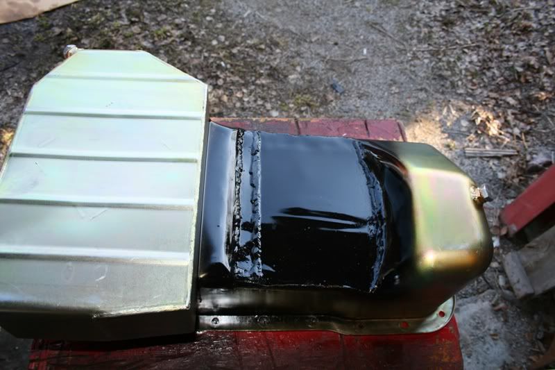

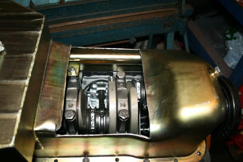

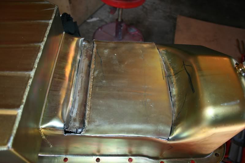

Så etter litt oppmerking var det bare å kappe bort tilsvarende bit. Har også tegnet hvor servorøret er.
En prøvemontering viser at motorfestene nå passer. Men motoren vil bli shimset opp den cm disse motorfestene er lavere, slik at opprinnelig plassering blir opprettholdt.
Det ble rettet ut litt for klaring til servorøret.

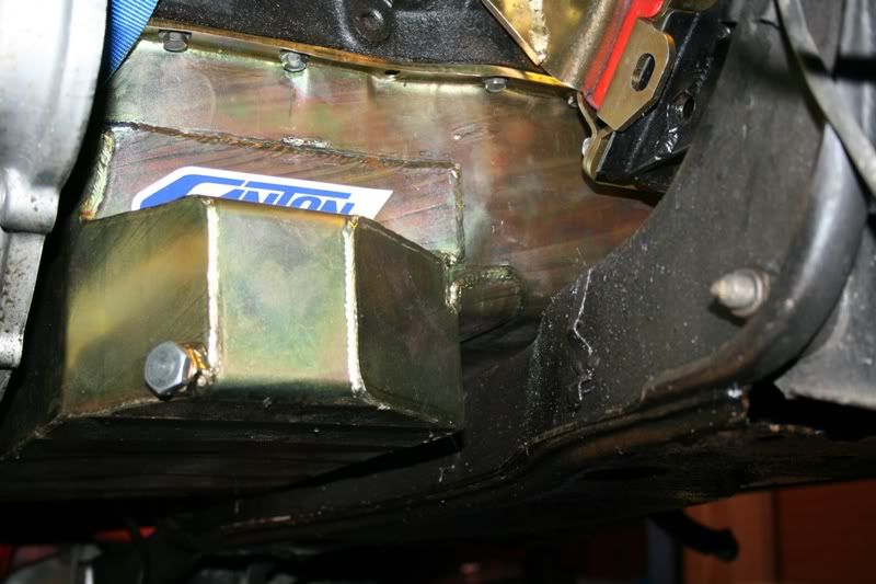

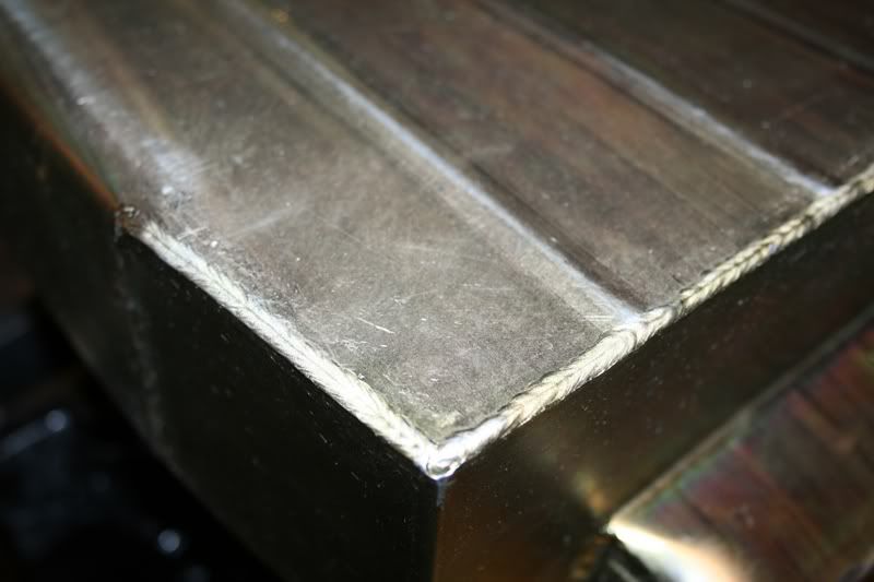

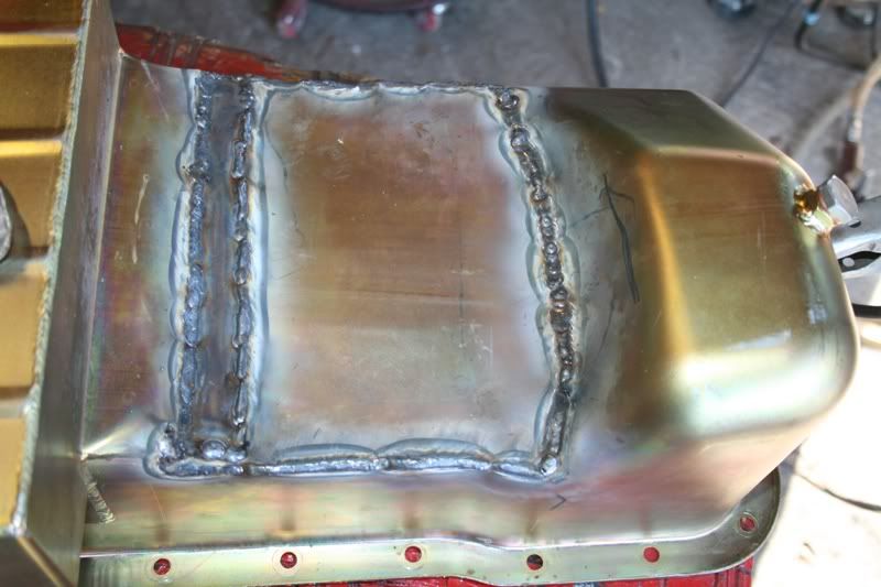

Så en liten advarsel før vi fortsetter: sveisene mine kommer IKKE til å bli så fine som de Canton har ordna på denne bunnpanna:
Atter en liten smart detalj: oppdaget at bakre sump er montert med litt overlapp mot resten av bunnpanna, så med litt kreativ kapping ”tjente ”jeg ca 2 cm, som ville komme godt med når jeg måtte har litt ekstra ved framre sump. Her er det gjort klaring til servorøret, og platebiten som ble kappet ut er tilpasset og passer fint i åpningen. Med andre ord er fremdeles hele bunnpanna med originale plater. I og med at det var radie på sidene av avkappet, ble dette bare rettet ut, og dermed ble det nok plate også her.
Så var det bare å sveise sammen igjen. Tetthet ble testet med å fylle den med vann, og etter at EN lekkasje ble tettet, var den helt tørr og fin.
På med litt lakk, og klar til bruk. Vurdere vel om hele skal lakkes, men den er jo fin med den el-forsinkinga å da.

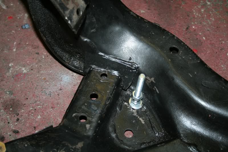

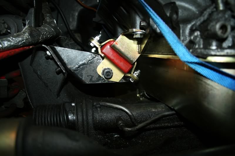

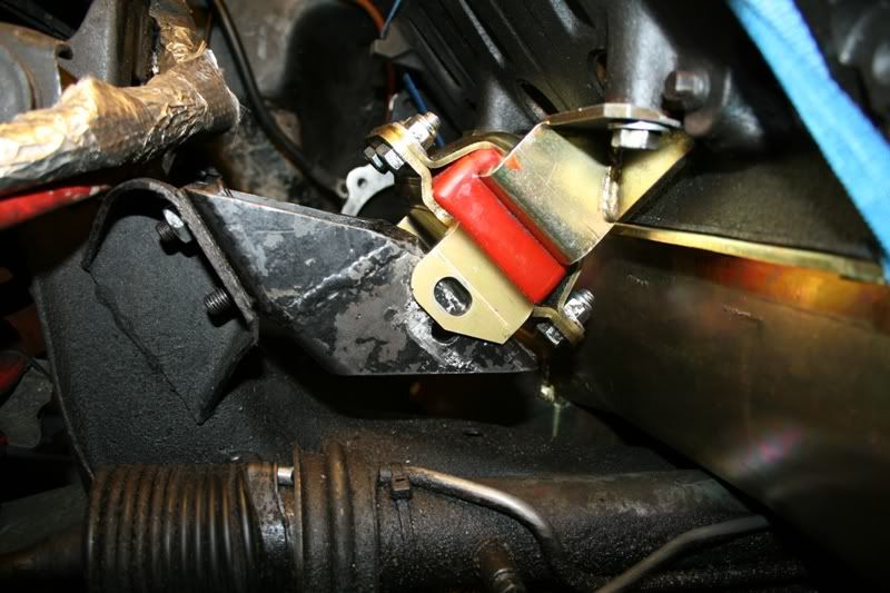

Her ser dere beviset på at de nye motorfestene er lavere enn de originale som jeg lagde motorfestebrakettene etter. De er 8 mm lavere, og dette er neppe noe problem på en original Mustang, som sikkert har 3 cm klaring, men på min som ble laget med 1 cm, ble det da plutselig bare 2mm klaring igjen, så når motoren da gikk, og ble belastet, ble det i trangeste laget, hehe.

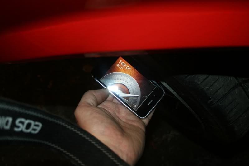

Ok, som dere husker snakket vi om utveksling på tannstanga kontra den totale utvekslingen, altså mellom ratt og hjul. Jeg har målt opp dette litt, og det med hjelp av den geniale Iphone, som blant myriader av program har et ”snekker” program, som har vater, vinkelmåler osv. Så med å line opp telefonen med dekket på full styring, og lengeretninga på bilen fant jeg ut hvor mange grader hjulet svinger i forhold til rattet. Så med 38 grader sving på hjulet X 2 = 76 grader totalt på hjula. 3,5 varv på rattet blir 1260 grader, så 1260 delt på 76 blir altså 16,6 :1 i total utveksling originalt på Grænnis. Dette er faktisk ikke ille i det hele tatt, hehe.
Med den nye tannstangen blir dette da 10:1 ! Kjapt nok, skulle jeg da tro.

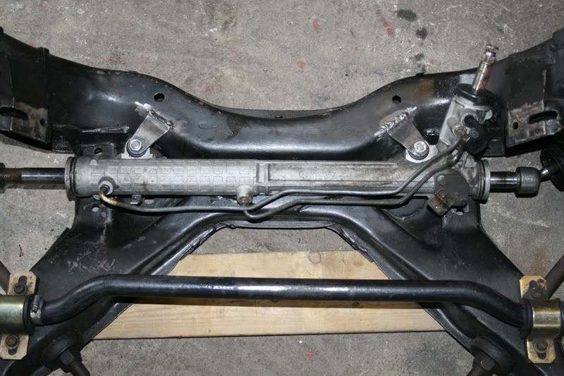

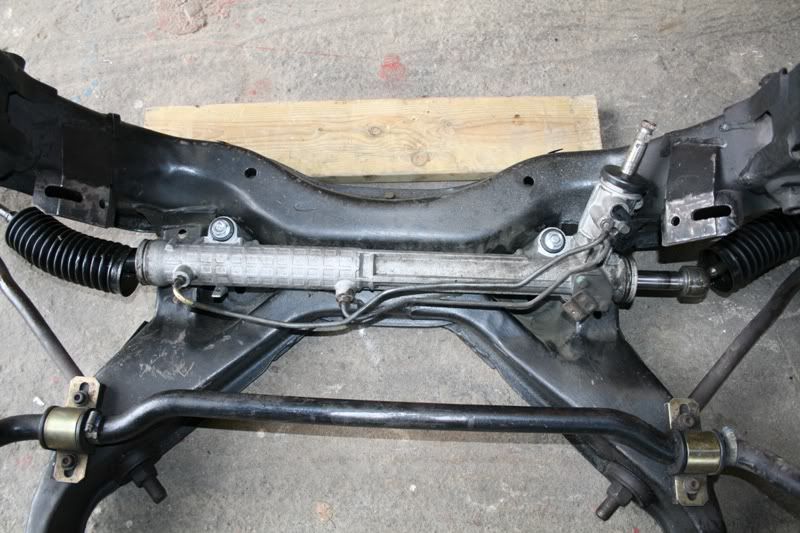

Så var det bare å begynne med tannstanga da. Etter litt oppmåling av festepunkter, kom jeg fram til at både de originale festehullene, og de på Cossie tannstanga var 42,5 mm ut fra senterlinja på akselen. Så egentlig skulle da de nye festepunktene være i rett linje inn fra de bakre hullene til granada stanga. MEN, da vil festeørene til Cossie stanga ikke gå klar av forstillinga, så hulla måtte flyttes 4mm framover, slik at det ble klaring. Så med andre ord: de nye hulla skal være 62,5 mm inn mot midten og 4 mm fram i forhold til de originale. Jeg kjøpte litt gjengestang og muttrer(m10), slik at jeg kunne justere meg fram til rett offset på høyden.
Så da kunne jeg montere tannstanga i rett posisjon bredde og lengemessig, så jeg kunne se på høyden.
Her vises festeøret mot traversen. Det er litt mer klaring enn det ser ut her.

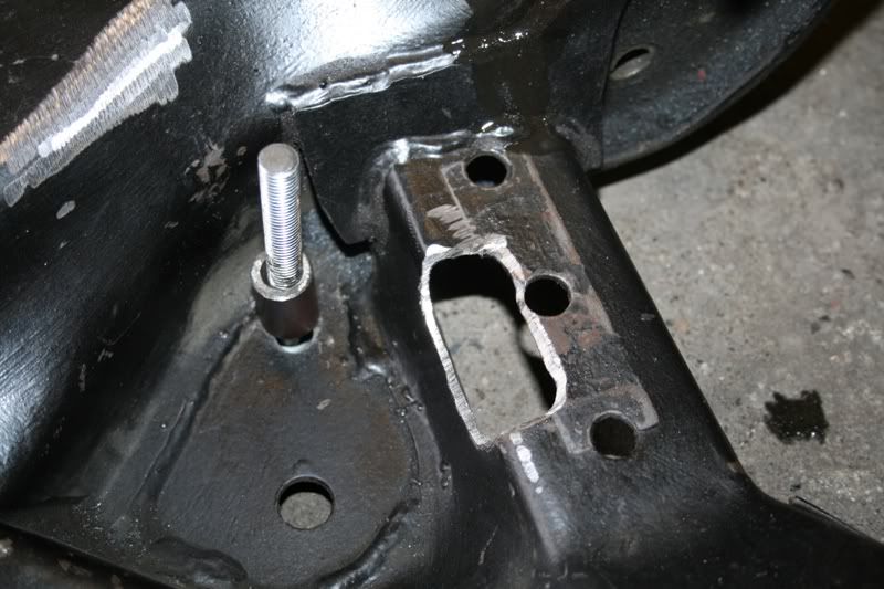

Den var nå mellom 1 og 2 cm for høyt !, så jeg måtte gjøre litt uttak i forstillinga, for å få den like lavt som den originale. Her på førersiden.
Og på pass. siden. Strengt tatt er ikke dette nødvendig, da det går å kappe bort dette øret på tannstanga, men jeg ville unngå det i det lengste( i tilfelle den må byttes ut).
For då jeg begynte å nærme meg rett høyde, så jeg at dette øret åsså ble i veien, så da kappet jeg heller av øret, enn å kappe enda mer i traversen.
Slik ble da uttaket som måtte til for å få den lavt nok. Så med mindre du ser et slikt, er IKKE tannstanga lavt nok montert. Her vises åsså hylsa på 30 mm som sørger for den rette høyden(denne fant jeg i delelageret, hehe. Det er en gammel hylse til bærarmsforinger som ble kappet til rett lengde).

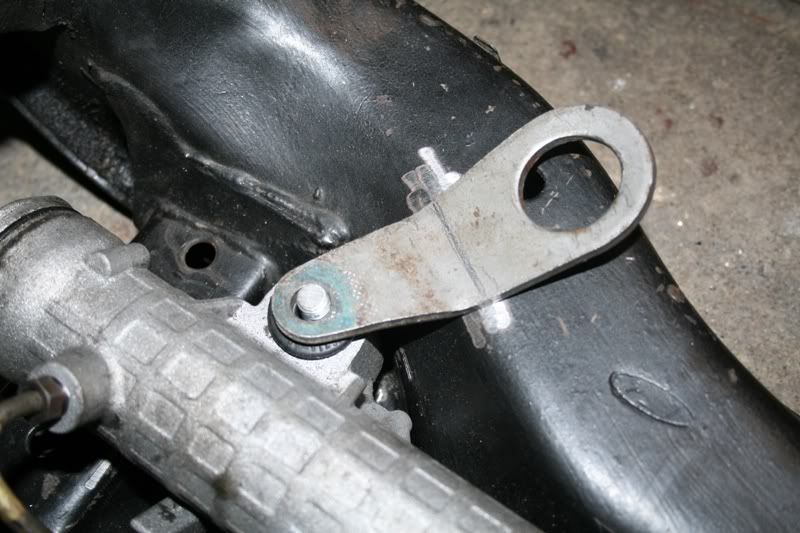

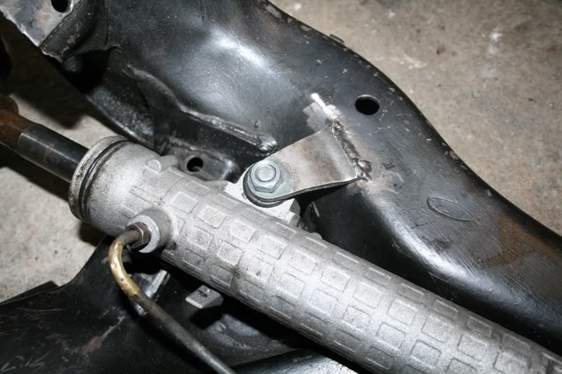

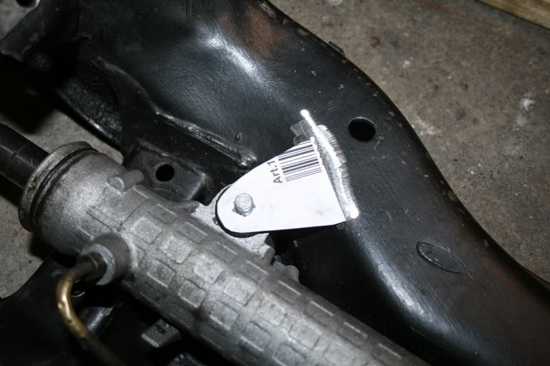

Da var det øvre feste igjen, så en pappmall ble laget.
Hadde egentlig tenkt å kappe til denne biten av flatjern, men så fant jeg disse brakettene som sto på et par topper jeg hadde liggenede. De er for å løfte motoren i, og de fleste V8ere har slike.
Så da var det bare å kappe disse, og sveise de på plass.
Og her er da festene klar til Cossie tannstang på Granada forstilling.
Ferdig. Bare litt lakk på, så er den klar.

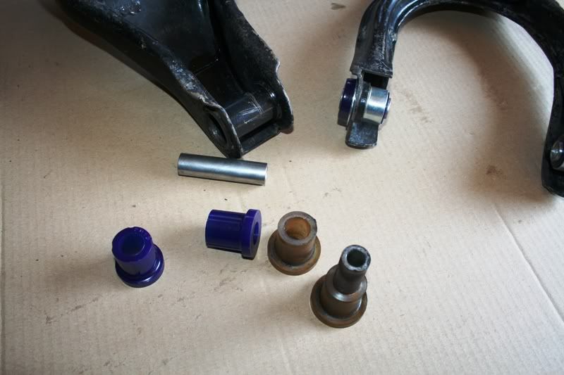

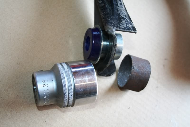

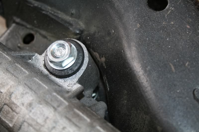

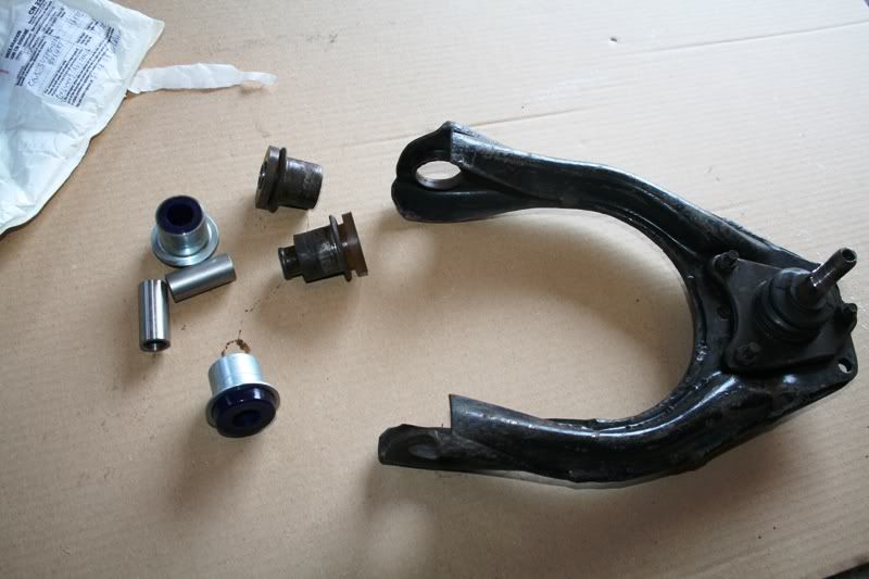

Har fått bytta foringene til bærarmene foran. Har kjørt med hjemmelaga poly hittil, og de har forsåvidt funka fint overalt, bortsett fra de øvre foran. Originalt er jo gummien vulka på stålhylsene, så dette beveger seg ikke. Når bilen fjærer, er det gummien som rett og slett bøyer seg. Men med poly er polyen presset på stålhylsene. Dette betyr at polyforinger glir på stålhylsene når bilen fjærer. Dette er greit og riktig, men det betyr også at de kan gli sideveis, noe som IKKE er bra. På en original bil er dette neppe noe problem, men på min tyngre bil med oppgraderte bremser, merket jeg for ganske lenge siden at dette ble et problem. Dette skjer seff kun under ekstrem oppbremsing, eks på bane. Så stort problem faktisk at jeg bøyde de øvre bærarmene, da de glidde på hylsene over en cm og ble permanent deformerte. Dvs. de ble klemt sammen mellom den framre og den bakre foringen. Har vist bilder av dette tidligere. Dette skjer pga. av disse foringene kun har ”endeflens” på yttersiden, og ikke på innsiden, slik at de kan gli denne veien. Måten jeg hindret dette fra å skje igjen var å sette en skive på innsiden av hver foring. Den kan da ikke gli på hylsa og blir ikke deformert.
Her ser dere litt av problematikken på de gamle foringene her. Den i midten er en gammel som har glidd på både indre og ytre stålhylse.

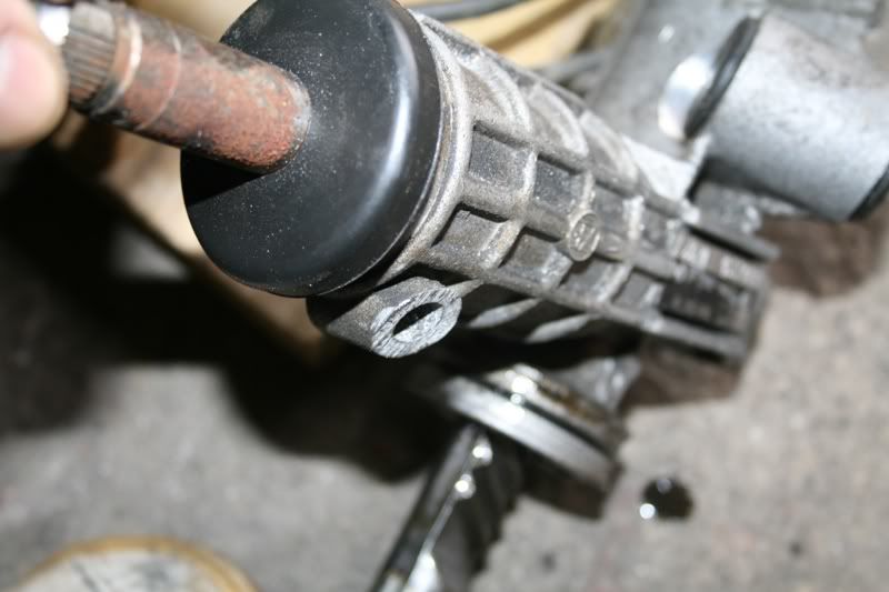

Her vises en enkel metode for å demontere/montere foringer. Men hjelp av en bit eksos rør i passende dim.(som går utenpå hylsa), og en pipenøkkel i rett dim.(som går på hylsa) kan man ved hjelp av en vanlig skruestikke presse av og på bærarmsforinger.

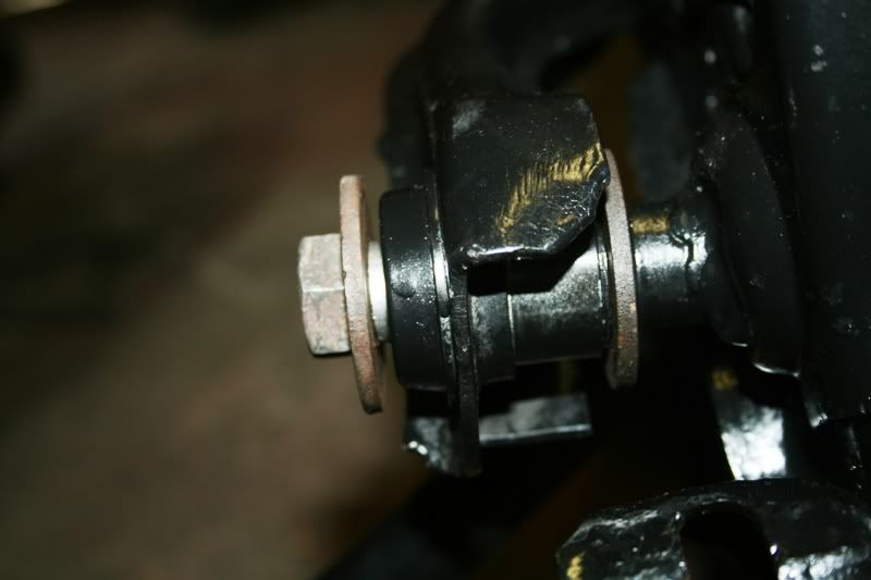

Øvre ferdig, nedre på tur. Som dere kan se her, har de nedre foringene endeflens på begge sider, slik at disse kan ikke bevege seg sideveis.
Her er det montert på bærarmen igjen. Her ser dered en andre skiva jeg monterer på innsiden, slik at foringa ikke sklir på hylsa. Dere ser da at den indre stålhylsa blir for lang, slik at det er slakk mellom den ytre skiva og foringen. Derfor blir de indre hylsene dreid 3 mm kortere, slik at alt blir tight og fint igjen.

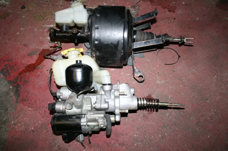

Ok, neste problem. Bremsekraft forsterkeren.

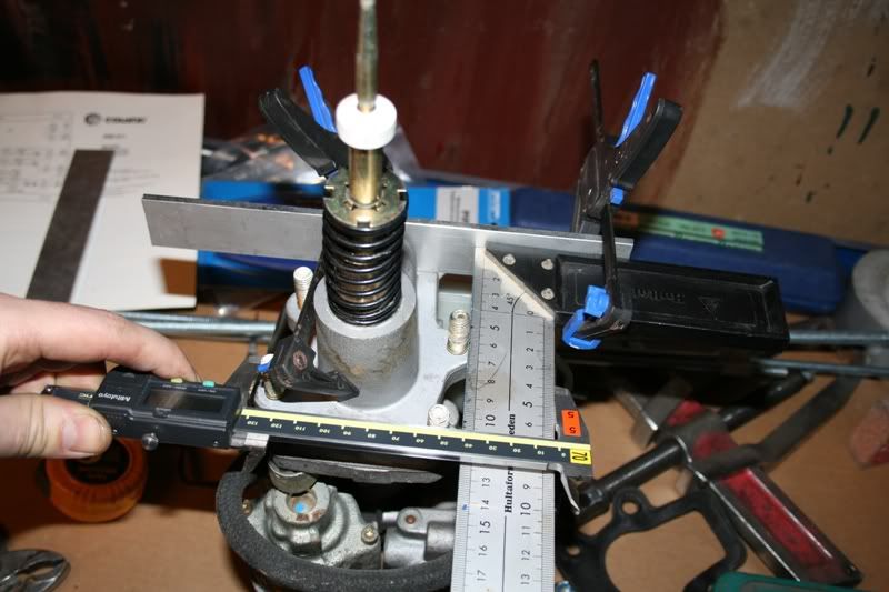

Slik ser de ut ved siden av hverandre, den originale og til Cossie. Litt forskjell på både fester og kobling til pedal.

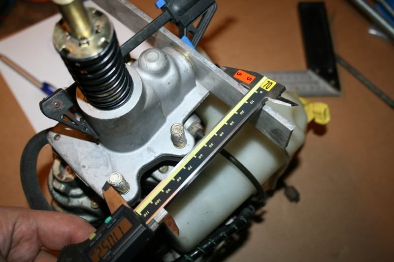

Det er litt køddent boltmønster på Cossie saken åsså, der alle boltene var offset til hverandre, så noe oppmåling måtte til.

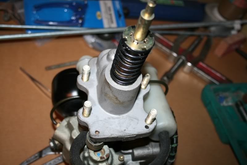

Så med en bit flatjern, skruetvinge, vinkelære og skyvelære kunne man begynne å måle. Fant et flatt parti ovenfor festehullene som jeg kunne måle utifra, da dette var i 90 grader vinkel mot grunnplanet.
Måling av høyder.
Og måling av bredder.
Så kunne man trekke fra litt senterdiametre og dim. på hjelpemidler, så hadde man de rette dimensjoner på festehullene. Tid for å kappe ut litt festebraketter. Stay tuned.

Jeg liker fremgangsmåten din, men jeg hadde bare klippet til et ark eller en pizzapapp på auemål (øyemål) og tredd nedpå for å først få boltsirkelen stanset ut og så helt ned for å få med konturene av hovedsylindern.
