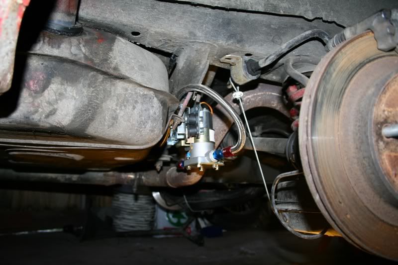

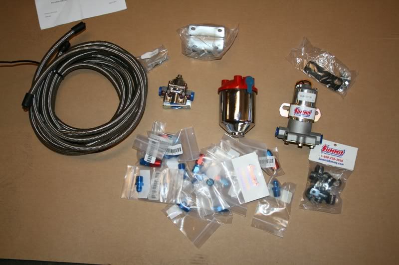

Da kan vi jo ta litt fra slutt monteringa på motoren. Det som sto igjen var altså litt fuel. Jeg bestillte likegodt et slikt kit fra Summit Racing. Her er alt fra tank til forgasser. Pumpe, filter, regulator, +slanger og fittings.
Dette er en 130 GPH pumpe og skal holde til oppimot 600 gamp. Jeg fant så vidt plass på passajersiden foran tanken. De hadde noen fine L- braketter på Bilextra for oppheng av eksos, og 4 gummifester, også til eksos, som jeg monterte pumpa på. Det ble stabilt og fint.

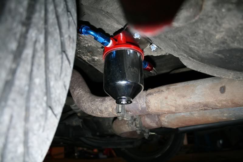

Filteret ble montert på andre siden, framst på res. Hjulsbrønnen. Her fulgte det med en stabil brakett, som bare ble bøyd litt for å passe.

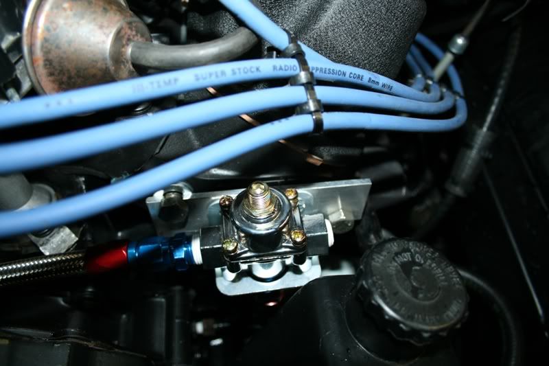

Og regulatoren ble montert på toppen på førersiden. Bensinslangene ble lagt opp langs den originale plasseringa, måtte bare utvide hullene i jekkfestene til den større slangen. Her vises også en enkel og billig måte å legge opp pluggledningene på. En pose med strips til 8 kroner, og legg dem opp med en strips til å skille hver ledning, og en strips til å holde disse sammen. Funker smørbra.

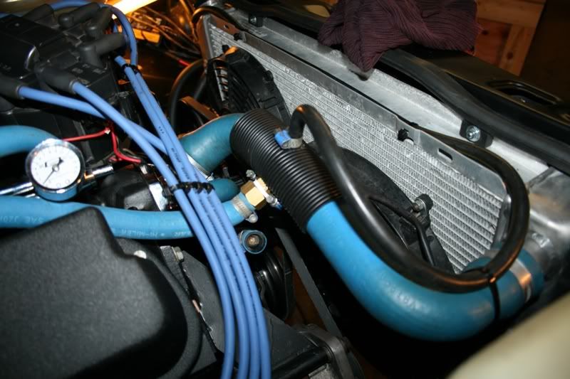

Her er også et par småmods. Originalt går slangen til varmeapparatet(fra den blå slangen fra innsuget rett bak bens.trykk målern)) også kommer returen tilbake rett inn på vannpumpa igjen( dere ser nå en kort slangebit der, med en skrue i slik at den er plugga). Dette medfører at på sommeren når jeg kjører på bane, er jo seff all varme slått av i bilen. Dermed går kjølevannet gjennom varmeapp. registeret som er ”blokkert” og vannet sendes like varmt inn i motoren igjen. Her har jeg koblet inn et sånn ”t-stykke” sak slik at returen går gjennom radiatoren og dermed får full kjøling.
Videre har jeg også hentet ut ”lufteslangen” til overtrykkstanken fra dette t-stykket, da dette skal være på ”trykksiden” av radiatoren. Alternativet var å borre å sveise på en nippel oppe på radiatoren på denne siden, men jeg fant ut at dette ville gjøre samme nytta(dette hadde riktig montering på den forrige Mercedes radiatoren jeg hadde).
Ser ut som dette fungerer som tenkt så langt.

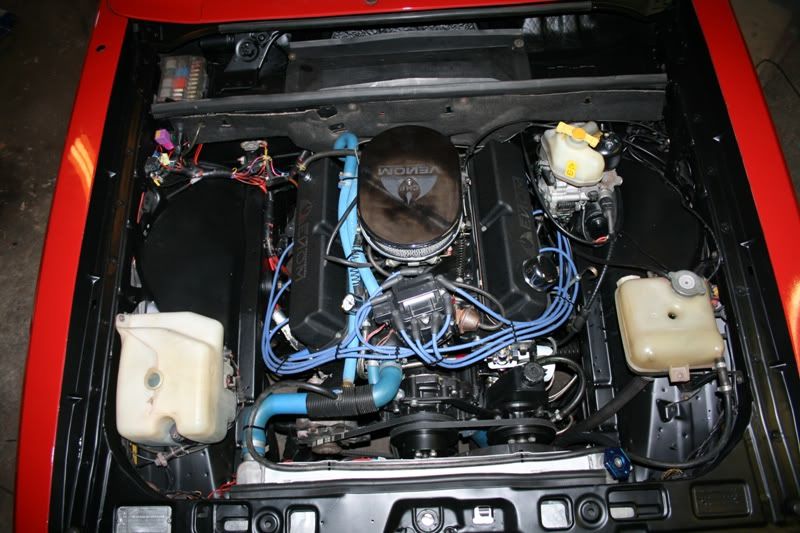

Og her er slik det ser ut idag. Oppe til venstre vises nå releet(lilla) til ABS pumpa, som altså da der ferdig koblet, og fungerer som den skal .
PS: det venstre hjørnet her, skal ryddes opp i, men tar det litt senere. Ville sjekke at alt funker først.

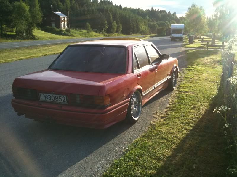

Her på en rasteplass, der jeg sov en liten time.
Dessverre var dette en av de dårligste sommerne jeg kan huske med rundt 10 grader og regn stort sett hver dag. Så det ble ikke så mye farting.

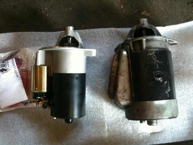

Jeg rakk også å få den nye starteren før ferien, og den er noe mindre, hehe.
Etter at jeg bygde om fuelsystemet til el. pumpe, starter motoren tvert, uansett om den har stått over natta, men den slet litt når den var varm, pga dårlig starter. Dette problemet er nå totalt borte, så den er utrolig lettstarta i alle situasjoner.

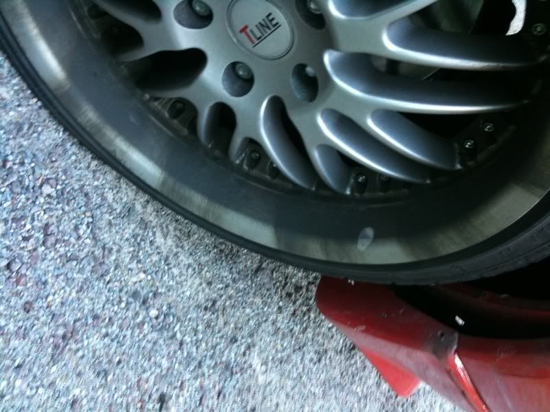

Det vises at bilen brukes. Disse felgene er også et helsike å holde rene, i forhold til de gamle.

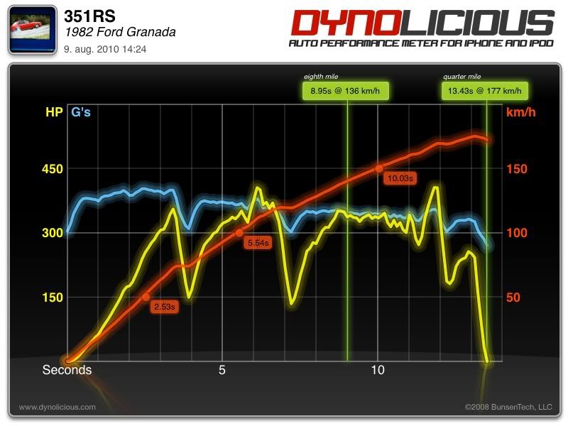

Tok også en liten test med Dynolicious til Iphonen min. Jeg er enda litt redd for bakakselen min stakkars, så jeg er litt rolig i starten og gearingene, så det er nok litt å hente, men artig program. Programmet sa 415 hk på denne testen.

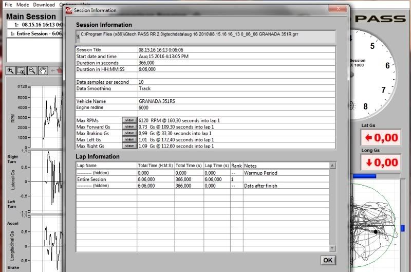

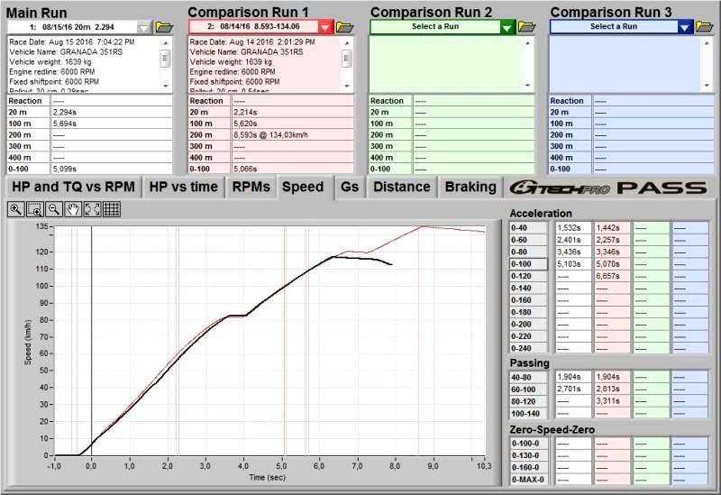

Og litt G-tech. Dette er en annen gang, men er også litt forsiktig. Bla. 0,5 sek på gearinga. Legg merke til 60 til 100 intervallet.
Denne er fra autoslalomet nå i helgen. Se midt på siden:
Akselerasjon: 0,73 G
Brems: 0,99 G
Venstre: 1,01 G
Høyre: 1,09 G
I USA er det noe de kaller G-machine(annet navn er Pro-Touring), eller biler som klarer 1 G i alle retninger. 1 G i aks er meget vanskelig å få til med en bil som samtidig klarer det samme i de andre retningene, så jeg er egentlig ganske langt på vei til å kalle min en G-maskin.
