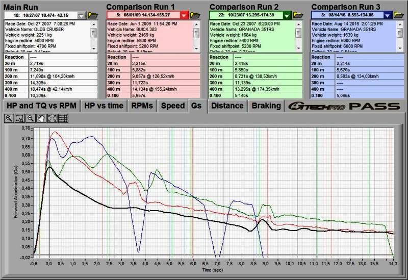

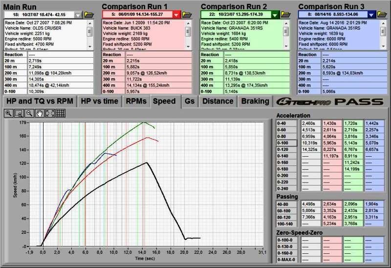

Fant fram litt fler G-Tech filer, og la dem oppå hverandre. Litt artig å sammenligne.
Og bilene her er først min Oldsmobile, som jeg hadde for et par år siden med 350/TH350(svart linje).
Så er det broderns Buick med 383 stroker og TH700 kasse (rød linje).
Neste er grænnisen med gamle 351W motoren og AOD kassa (grønn linje).
Tilslutt nåværende kombo: 408 (strupa) stroker med TKO kassa (blå linje).
Se eks. 0-100 og 60-100.
Som dere ser er det litt forskjell på kurvene her, hehe.
Her er G kurvene på samme bilene. Legg merke til starten på alle sammen. Svart og rød har grep, og dermed en peak der, mens grønn og blå sliter med grepet og peaker litt senere. Sjekk også gearingene. Alle utenom den blå har en peak ved gearing= automatkasse, mens den blå dupper ned= manuell kasse.
Her er alle versjonene av Grænnis. Først med gamle motoren og aut.. (svart linje).
Så gamle motoren med manuell kasse (rød linje).
Sist nåværende kombo (grønn linje).
Jeg er nå kjappere 0-100 men se på 60-100 tiden på automaten(svart linje). Hvorfor?
Jo, med manuell må jeg geare i akkurat det intervallet.

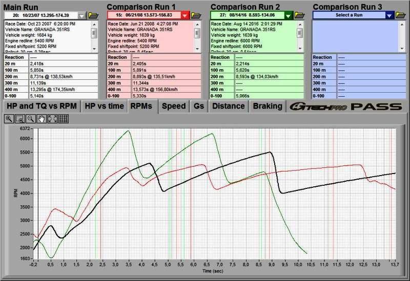

Her er turtallet over tid. Se hvor mye høyere jeg drar nå(grønn) og også hvordan manuell geares oftere enn automat.

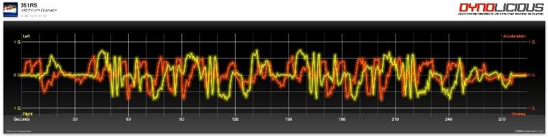

Tilslutt la jeg to runder fra autoslalomen over hverandre. Du kan spille av disse i realtime, og du kan også høre turtallet(simulert). Dermed går det å kjenne seg igjen i løypa. Eks, der den svarte streken er her er i unnamanøveren på tur tilbake. Legg også merke den røde runden går kjappere enn den svarte.
Det er samme muligheteter på programmet til Iphone, men har ikke kommet så langt enda.

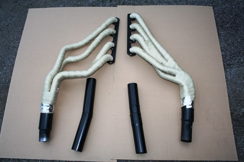

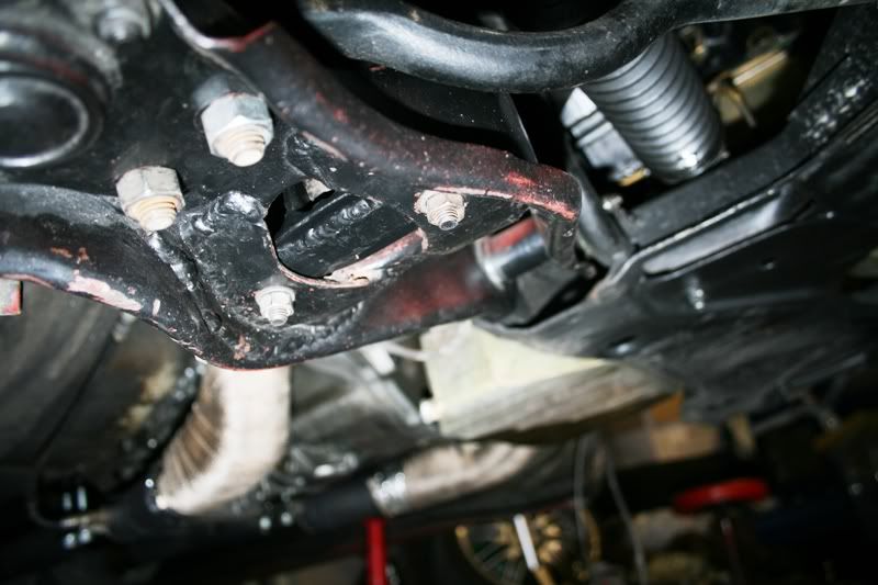

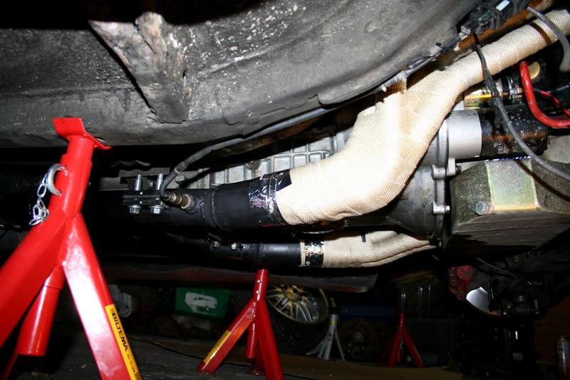

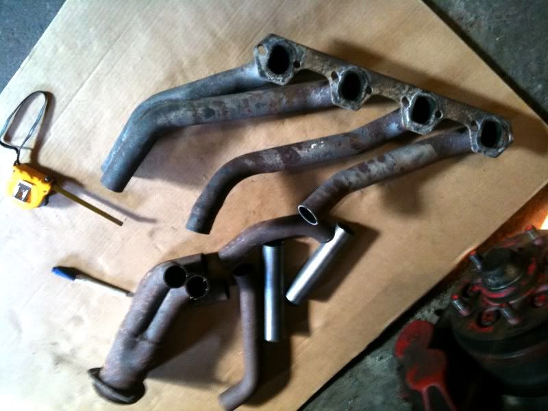

Ok, fant ut jeg kunne gi de gamle headdersene en sjanse til. Men noe omsveising måtte til. Her ser dere den gamle bunnpanna, og hvordan røret fra fremste sylinder går veldig nære den. Her vises også hvordan rør nr 2 tidligere måtte sveises om for å gå klar på innsiden av styrestaget.
Mens den nye bunnpanna er mye bredere på hver side, slik at det fremste rører nå gikk i siden på denne.
Slik så det ut .
Såee jaa, her var det bare å kappe i gang, hehe.

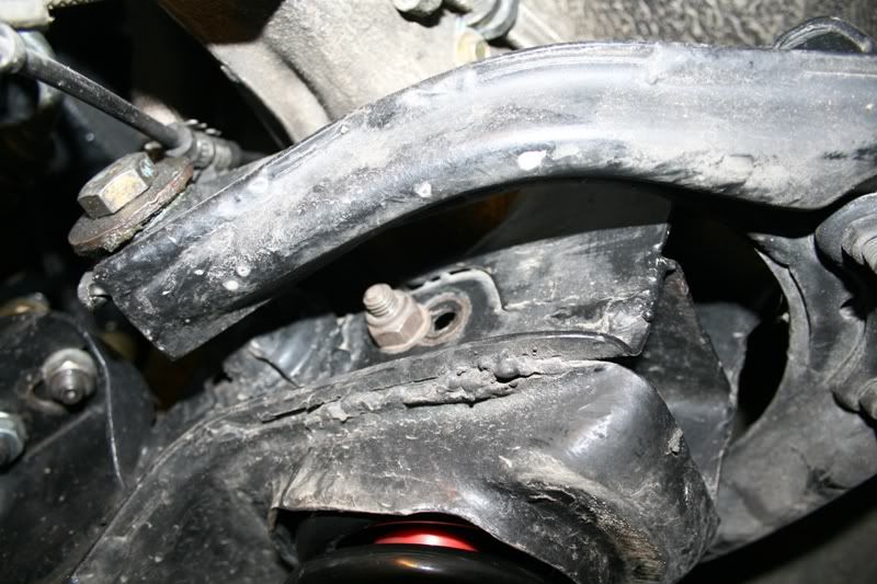

Det jeg gjorde var å flytte det fremste røret fra innerst til ytterst inn på collectoren, slik at det ble klaring mot bunnpanna. Altså rør nr 1 og 2 byttet plass. Samtidig ble alle røra kortet inn ca 4 cm, slik at de kom mer oppunder bilen.
På passajsersiden passet for så vidt headdersen på bilen, men collectoren var her sveiset om før jeg fikk dem, og dette i en vinkel ned mot bakken.
Begge collectorenene ble nå sveiset om, og 3 bolts-flensene ble tatt bort. Det er nå de samme koblinger som lengre bak på anlegget.
Så med litt lakk, og bandasje så det slik ut.
Men disse headdersene er altså altfor små til denne motoren(var det på den gamle også faktisk), men siden jeg hadde de liggende, så ble de satt på. De MÅ jo være bedre enn manifoldene.
De har nå mange cm bedre klaring mot bakken.

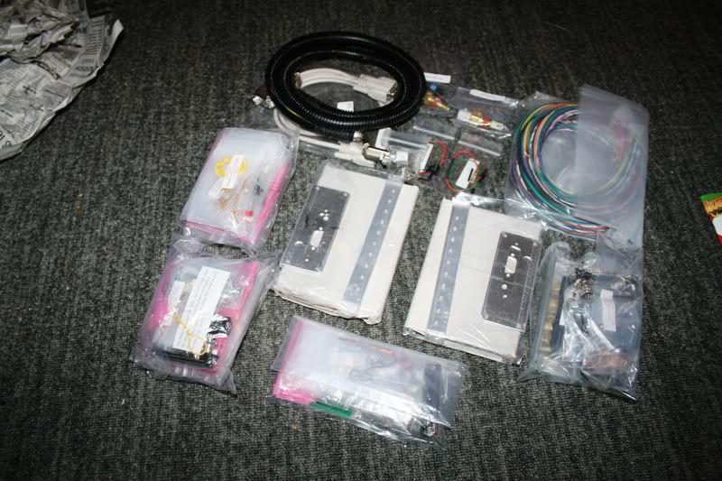

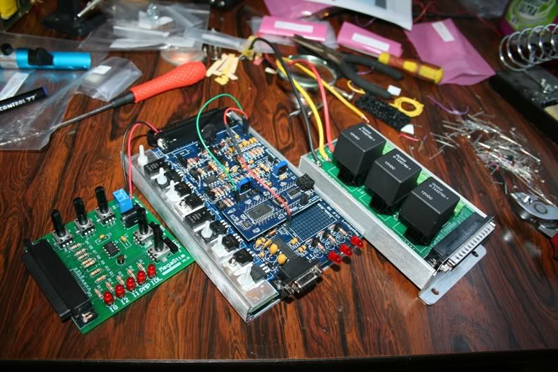

Og broderen er ferdig med stimulatoren, relebordet og sin MS2. Den ble faktisk startet opp forrige uke, og den startet tvert, og går nå like fint som det originale sprutet.

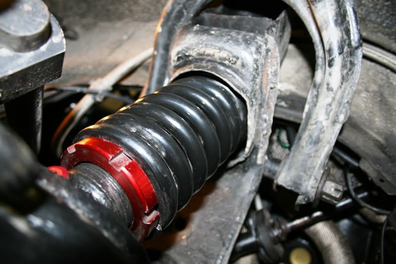

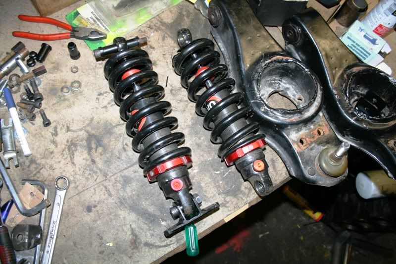

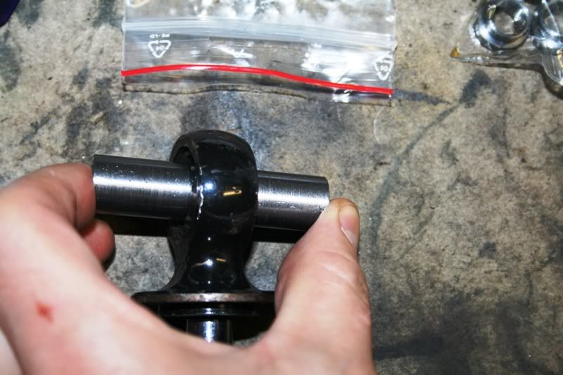

Videre har jeg fått laget litt hylser til coiloverne. De øvre framme ser da slik ut.
De kan da brukes de originale boltene for innfesting.
De nedre ser slik ut.
Så da må det lages litt vinkelfester mot disse.

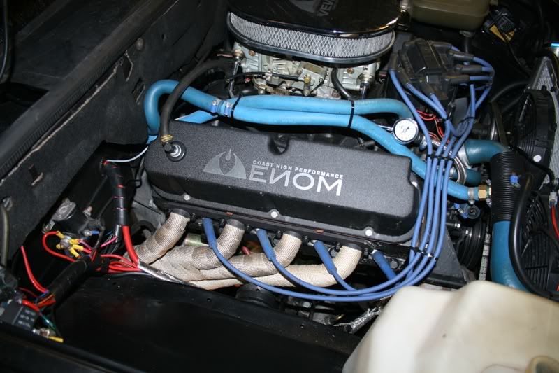

Fant også denne på nettet her om dagen. Dette var en stund siden, hehe:
Og se her da, hehe:
http://www.coasthigh.com/articles.asp?ID=277

Megasquirt er også nå endelig innhandlet, så her får vi se hvor langt vi kommer i vinter.

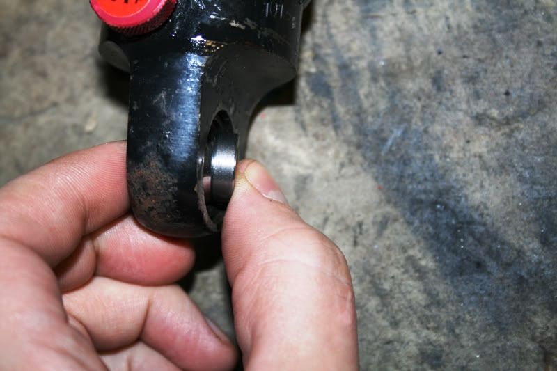

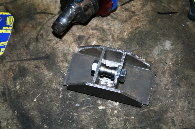

Da er coiloverne på igjen foran, denne gangen med sphæriske lager, istedenfor poly, som viste seg å være for mykt.

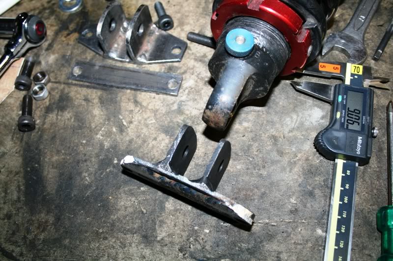

Vi begynner med å lage en liten mal i papp.

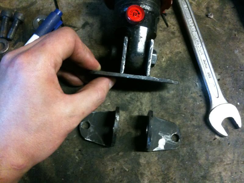

Skjærte så ut noe L-braketter, de nederst på bildet, for å se hvordan det blir. Tenkte først at dette ville holde, men fant ut det vil bli mye brytkrefter på boltene, og en litt ”løs” patent, så jeg tok heller en bit flatt jern i bunn, med festeører på denne. Dette lager en utrolig sterk ”firkant” mellom bolten og den flate plata.
Alt dette er skjært ut av firkant rør 60x60 mm, med 4 mm gods. Med å legge et rett flattjern som styring for plasmaen, blir det veldig rette og fine kutt.
Videre ble en ekstra plate sveiset på under. Her er den ene ferdig her.
Her er en coilover ferdig til montering.

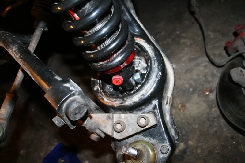

Montert på bærarmen.
Underifra. Husk: grunnen til denne løsningen er som nevnt tidligere at jeg vil ha muligheten til å montere de originale delene om nødvendig.
Hvis dere husker fra forrige gang, ble coiloverne litt ”off senter” i øvre fjærskål, slik at jeg måtte kappe ut disse, for å få plass. Slik ser det nå ut.
Helt i senter. Dette fordi jeg borret nye øvre hull til demperen lengre inn, når jeg hadde av forstillinga i vinter, så da festes demperne i det indre festet her.

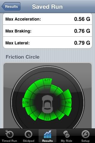

Men tok for moro skyld å satte i gang Iphonen med Dynolicious programmet, denne gangen på Skidpad, for å logge G-krefter. Dette ble seff ganske lave verdier pga våt bane og vanlig dekk(til og med Kenda og LingLong).
MEN relativt sett ble det faktisk ganske bra resultat. Den målte faktisk 0,79 sideveis G, noe som mange orginale biler ikke klarer på tørt føre engang, hehe.

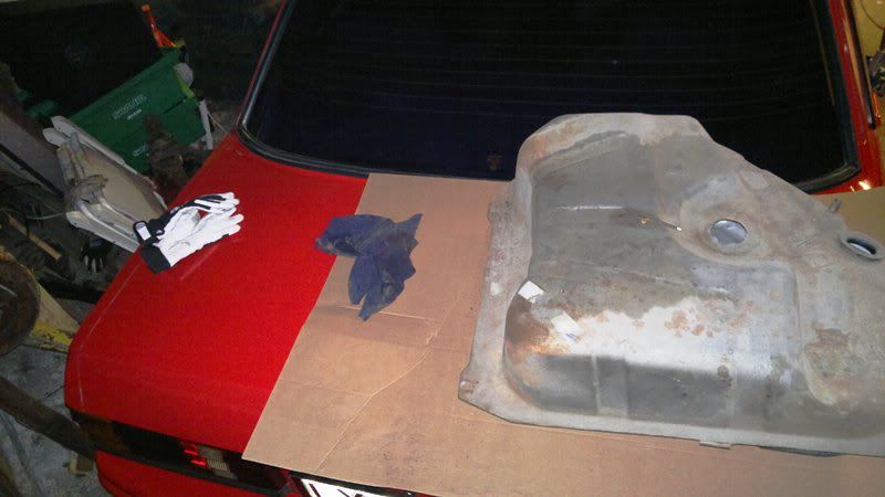

Takker til Stian som hadde en bensintank til overs. Denne er til Sierra Cossie, og jeg har et håp om at denne kan tilpasses på Granada. Som dere ser på bildet er denne montert på ene siden på Sierra, og et liggende reservehjul på andre siden. Granada har midtplassert tank(nesten da), og stående res. hjul. Ideen er at Sierra tanken kan frigjøre litt plass til RMT opplegget, uten at jeg trenger å bruke fuel cell. Her kan også original bensinpåfylling brukes.
En annen grunn sees her. Den er jo som nevnt til EFI, og har dermed skvulpeplater og uttaket i bunn, i motsetning til Grænnis som har det oppå tanken, og røret har faktisk hele 13 mm innvendig diameter, noe som skal holde i massevis.

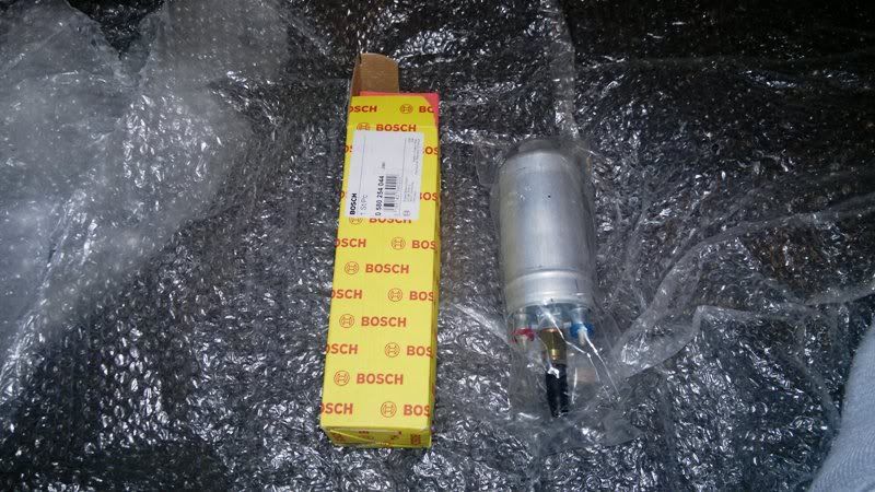

Takker også til 909Motorsport.no, som ga en bra pris på Bosch 044 bensinpumpe. Utmerket service, og kjapp levering. Som dere ser er dette seff den ekte utgaven, ikke kinakopi. Jeg kommer til å trenge 2 st når boost kommer med, men som NA holder det lenge med 1 st.

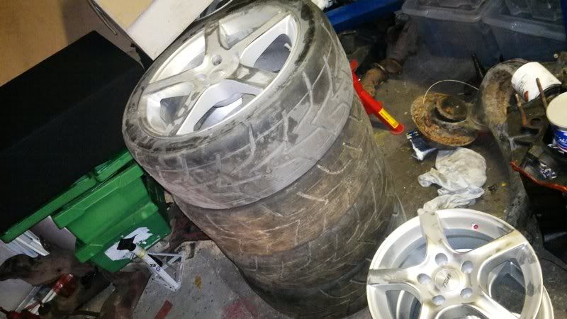

18” med Bridgestone R-dekk, og to 15 i samme utgave til evt. dragslicks. Disse dekka var ikke mye brukt, men var heller ikke årets utgave, så det blir spennende å prøve dette til neste år.

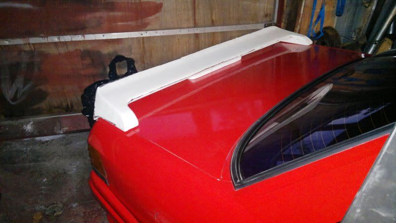

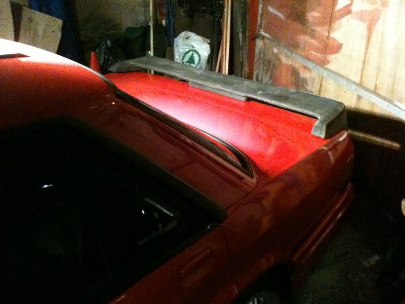

Original 2,8i RS bakspoiler som er den som ser finest ut på Grænnis.
Og faktisk en lik i plast, som kun var brukt til avstøp i karbonfiber. Jeg kommer nok til å bruke denne.

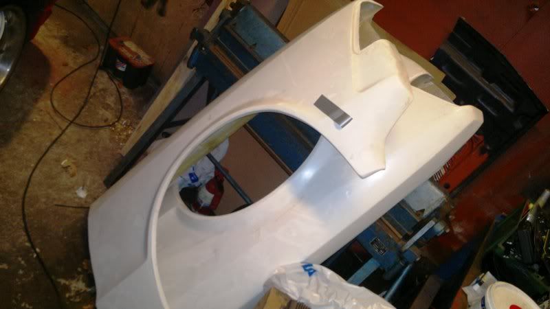

Og to nye glassfiber framskjermer. Her var visst Joel’s kompis Ingar så nøye(metallmann dette, hehe), og tvilsom til disse at de ikke ble brukt. Men til meg er de gode nok i massevis, hehe. Ble faktisk litt imponert over utførelsen her, da de så både rette og fine ut, og hadde alle innvendige profiler som de originale har. Bolt-on med andre ord.
Så Scorpioen var faktisk fulllasta på turen hjem fra Joel, hehe.
