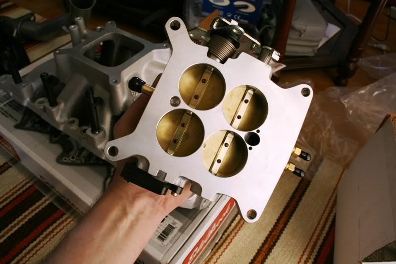

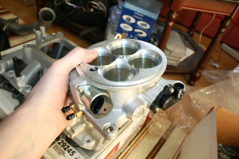

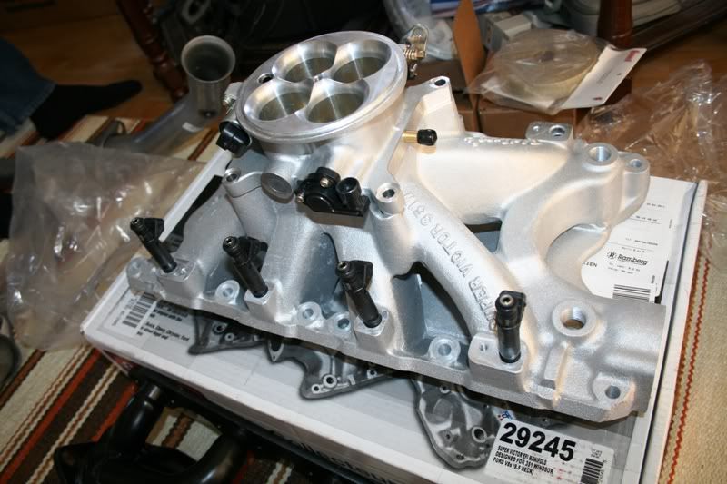

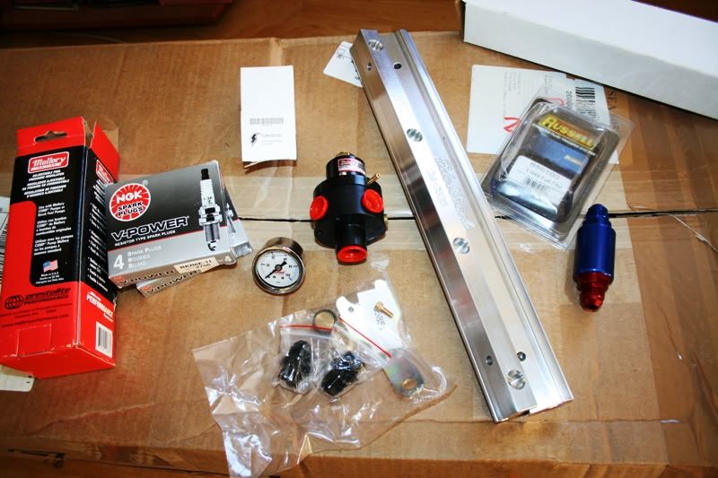

Hei igjen folkens. Da har det kommet litt pakker i hus igjen. Er jo litt på gang med sprut nå, så da trengs det litt deler. Så da kom dette på døra heromdagen.
Er litt deler til broderen å her, men litt snacks å kose seg med utover her. Her er nytt innsug med uttak for dyser, dysene, og throttle bodyen.

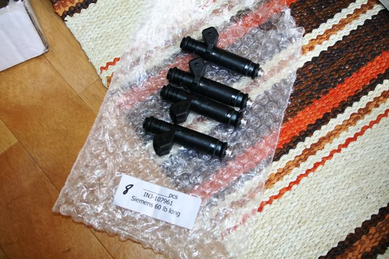

60 lb Siemens Deka dyser burde holde et stykke på veien.
1000 cfm billett TB med IAC og TPS.
Spjelda er faktisk progressiv som på en vanlig gasser, så burde være fin og responsiv denne.
Div smått, FPR, rails, filter, trykkmåler, tennplugger, osv.

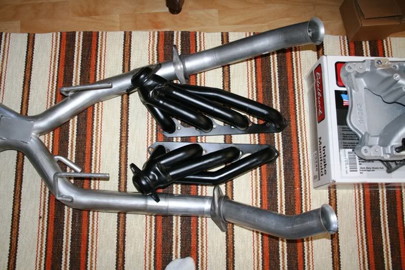

Nye grenrør. Her valgte jeg shorty headders for bakkeklaringen og plassen sin del. Med RMT burde ikke dette bli noen ulempe likevel. 1 5/8” primærrør (burde vært 1 ¾” på denne) med 2 ½” collector. Ball and socket flange, så enkel så montere. Også 3/8 tykk flange mot toppen, så burde bli tett og fint her.

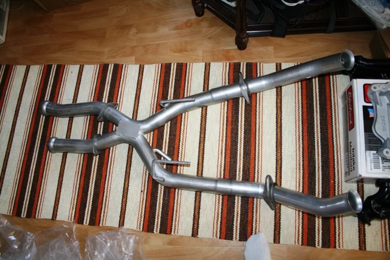

Og til slutt nye midpipes. Disse og grenrøra er fra Fox Mustang, og jeg vet ikke om det passer enda, hehe, så her er det litt sjansespill. Men midpipen er med X-pipe og seff ball and socket her også, så er litt spent på hvordan dette passer.
Trenger enda en drøss med fittings og slanger(sounds familiar, Joel?), så må sette meg ned og se over hva som trengs der.
Men teknisk sett kan jeg nå skru sammen hele innsuget med alt som skal på, og se åssn EFI blir seende ut, hehe.

det spjellhuset er jo helt rått...
driver med et lite prosjekt i smia om dagen med no kompressor greier, tror du dette spjeldhuset du har kjøpt her kan settes på toppen av en 8-71 blower eller kan en bruke 2 sånne paralelt også tro? .... hmmmm

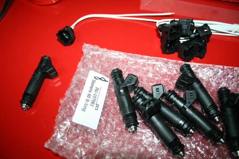

Dere husker sikkert at jeg fikk 60 lb dyser sist gang, og jaggu endte jeg opp med et sett til ! (Det ble litt misforståelser, hehe). Fant også pluggene til disse.

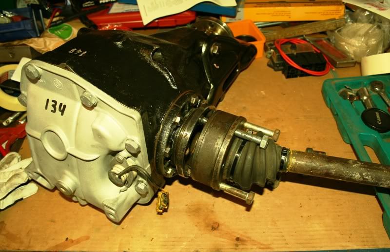

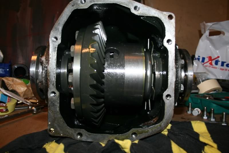

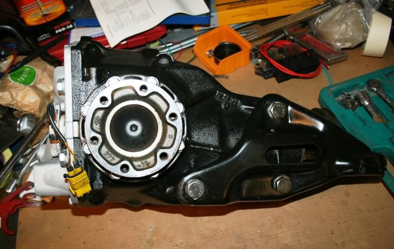

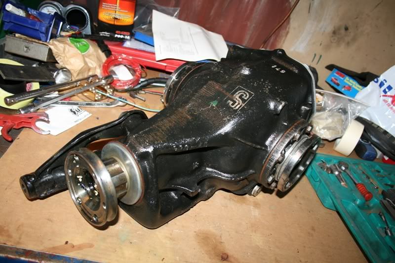

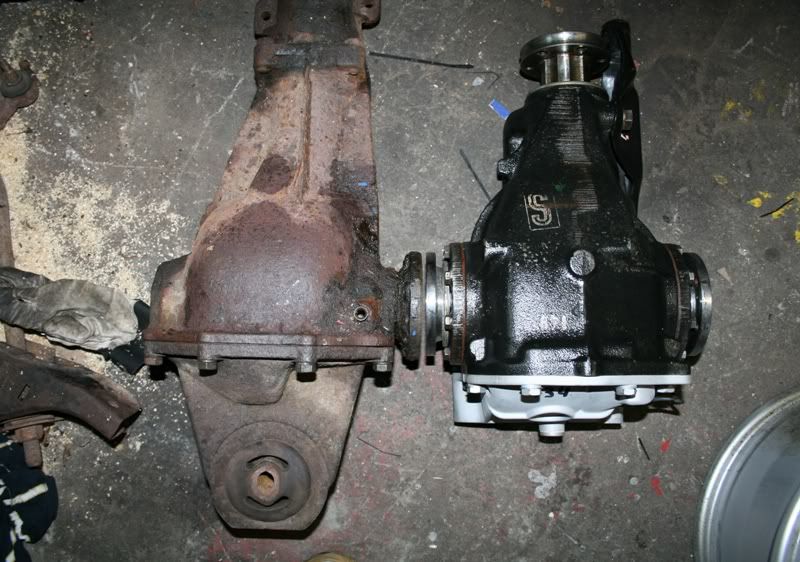

Så har vi en liten godsak som burde eliminere det siste svake ledd på gromkjærra. En FET diff fra en BMW 750 V12 E32. Var litt spent på denne, da jeg kjøpte av en privatperson(joda på Ebaien ja), men dette var helt strøkent. Den kjennes utrolig tight ut.
Dette er altså den store 210mm utgaven som de største BMW ble levert med, og de holder til 1000 hk. De fra 7 serien har en utv. på 3,15:1, mens M5 har 3,91:1. Jeg har altså 3,45 utv. i dag, og selv om 3,15 da høres litt dumt ut for akselerasjon, mener jeg at 1 gearet i dag er så kort at det nesten ikke brukes, så dette kan være en fordel. Her vises også den kraftige braketten til det framre festet.
Denne har en kraftig lamelldiff , så det vil bli spennende å prøve.
En av grunnene til at denne ble valgt er at den har samme boltsirkel som 3 liter Grænnis, så mine drivaksler passer rett på, måtte teste her. En besparelse på mange tusenlapper her(Med mindre jeg må til med sviktstålaksler etter hvert da).

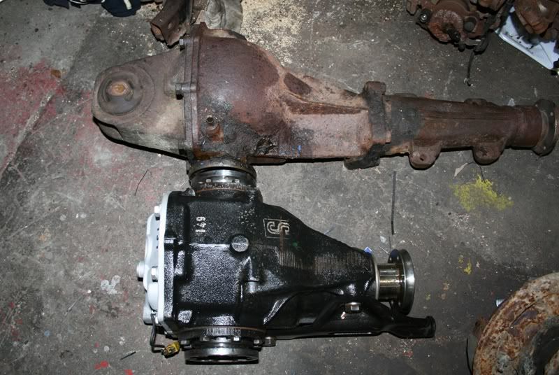

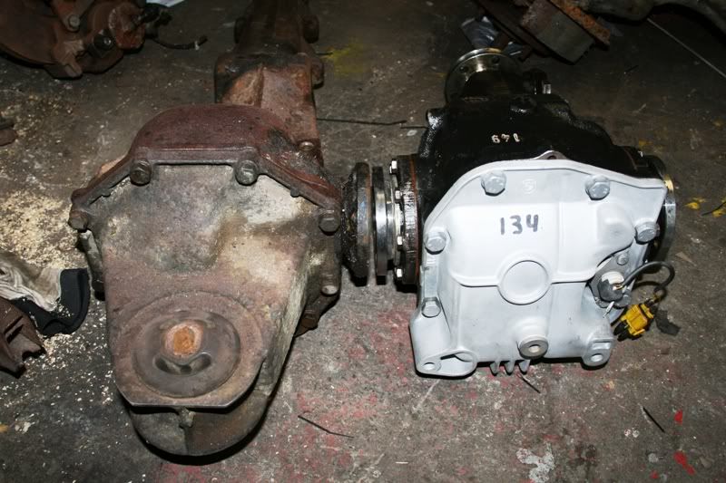

Her er den sammenlignet med diffen til Granada. Det må ny, lengre mellomaksel til her, og dere ser også at den har en annen innfestning foran. BMW diffen har en stor foring her mot traversen, slik at selve diffen er separat opphengt i forhold til traversen, i motsetning til Granada, der diffen er en del av traversen.
Nederst på BMW difflokket ser man de to skruene som den er festet i, via to foringer. Her må det tilpasses noe i god Reodor stil.
BMW diffen er 1 cm smalere enn Grænnis diffen, så jeg slipper å korte drivaksler.
Det vises dårlig på bildene, men BMW diffen ser møøøe mer solid ut men samtidig burde det være greit å få plass til den.
Dyr sier dere??? Phfaff, litt over 3 lapper ferdig til Norge !!! Billig 1000 hk diff eller??
