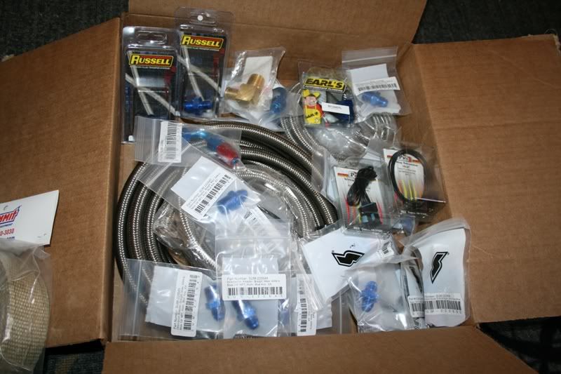

Jada, delene ramler inn. Snakka sist om fittings og koblinger, så fikk en ladning her om dagen. Dette BURDE være det allers meste jeg trenger, men det dukker sikkert opp noe jeg har glemt, som vanlig.

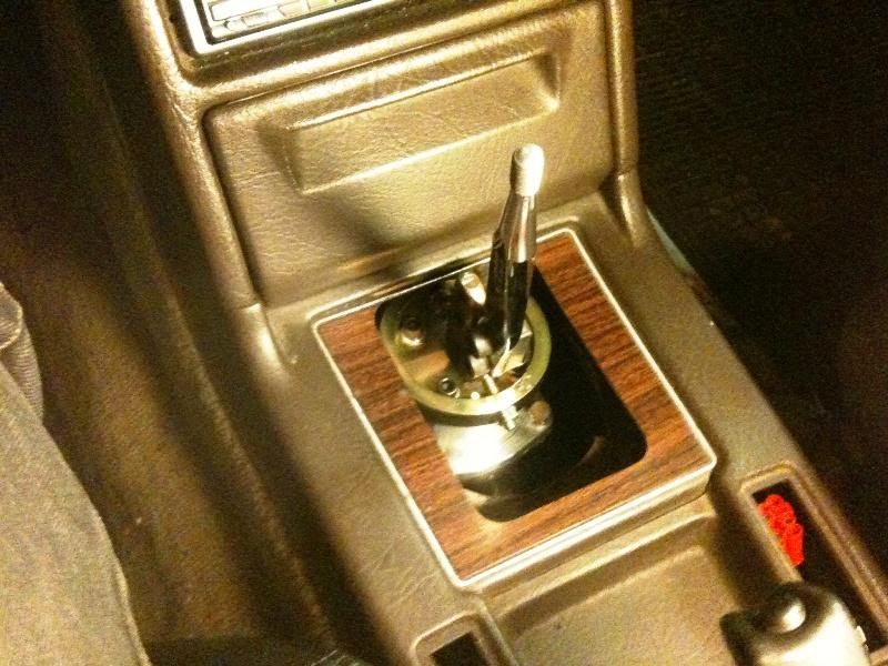

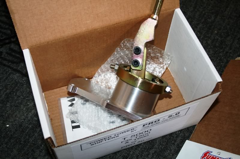

Kom også over en short shift spake til kassa. Var som tidligere nevnt ikke helt fornøyd med spaken som er på nå, og PRO 5.0 skal være det beste på markedet. Er spent på hvordan den vil føles.

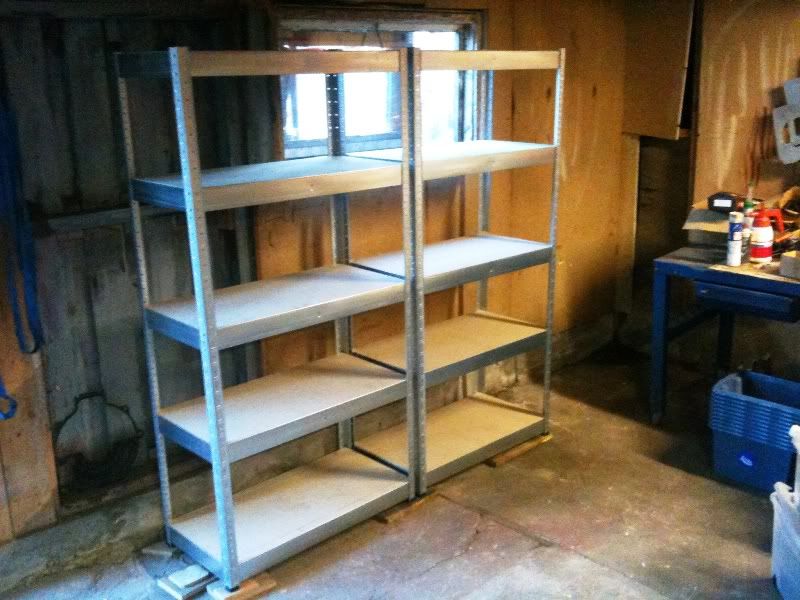

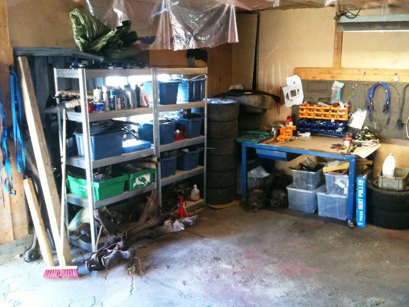

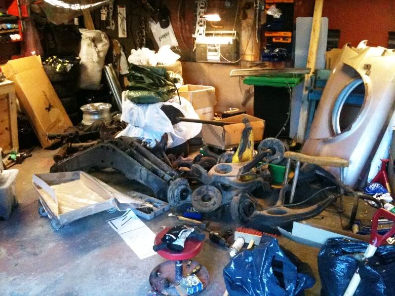

Ok, var vel på tide å begynne i garasjen. MEN før jeg kunne skru en skrue på bilen, så MÅTTE jeg ta en general rydding. Så etter en halv dag for å rydde det ene hjørnet, fikk jeg satt opp et par reoler fra Biltema.
Alt dette var det jeg ryddet ut fra hjørnet over her.
Så da så resultatet slik ut. Straks mye bedre. Resten av garasjen var like ille så jeg brukte de to neste dagene på ryddinga. Litt av en jobb gitt.

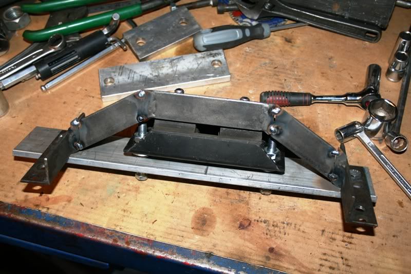

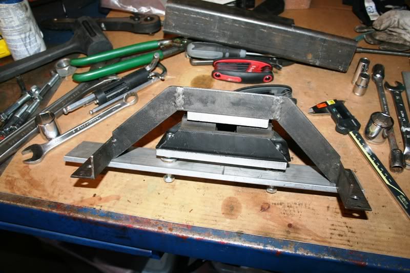

Tok meg tid til å ordne en liten detalj jeg tidligere tok en snarvei med. Geartraversen. Her var det altså litt ”shims”, siden nye festet på kasse var 20 mm høyere. Så jeg lagde en kjapp jigg for å feste den i.
Så ble den kappet opp, og modda til rett høyde, her punkta sammen igjen. Dette ble gjort for å få bedre plass til eksosrøra.
Så etter en testmontering på bilen, ble den sveiset sammen og litt lakk. Så da skal det bli bedre å få plass til X-pipen.

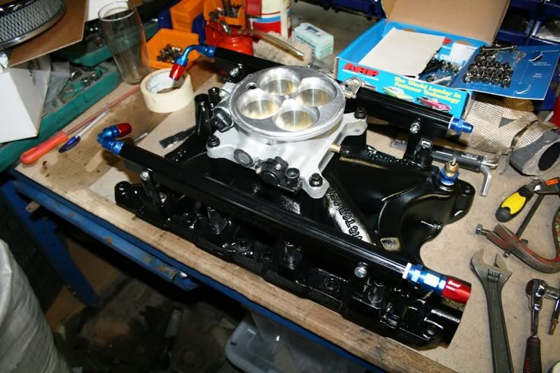

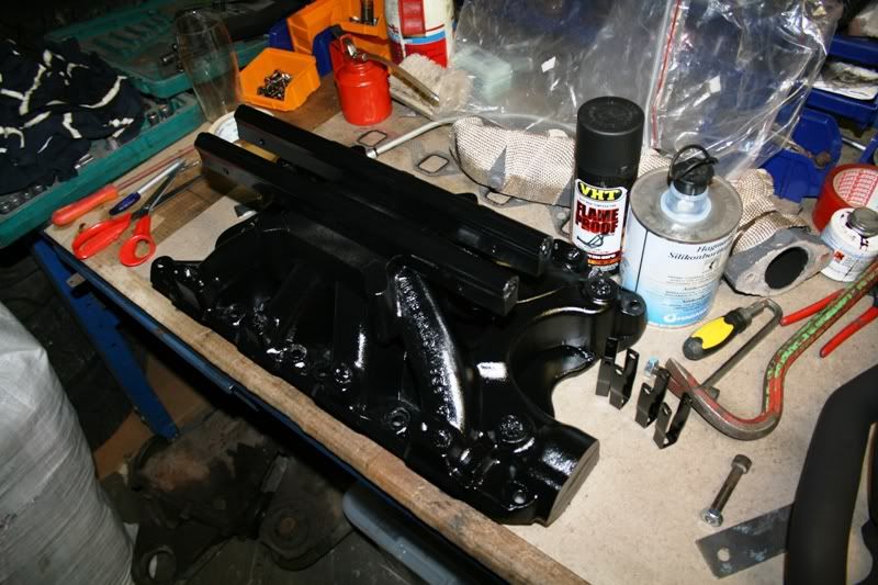

Har også lakket innsuget og railsene (PS: meget vanskelig å få bra bilder av svarte ting).

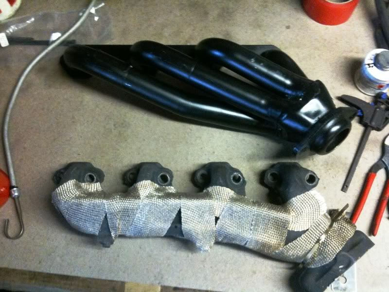

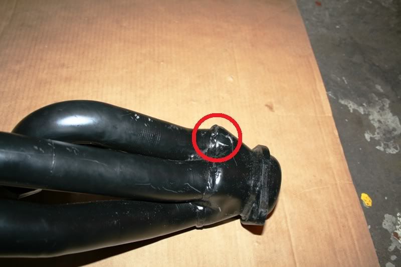

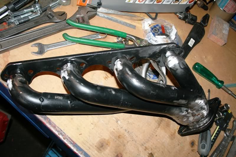

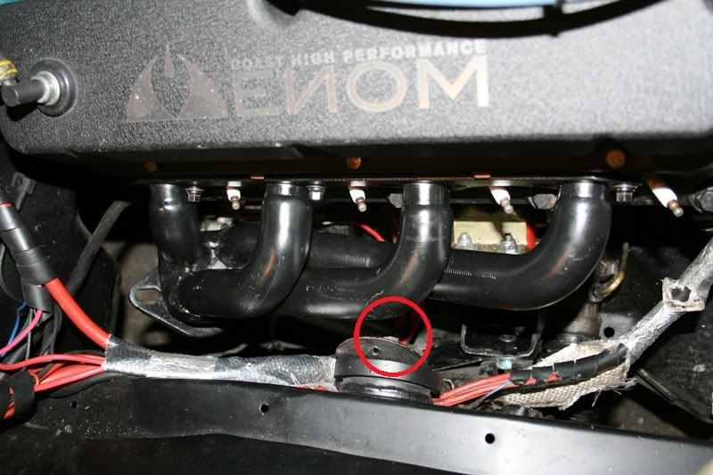

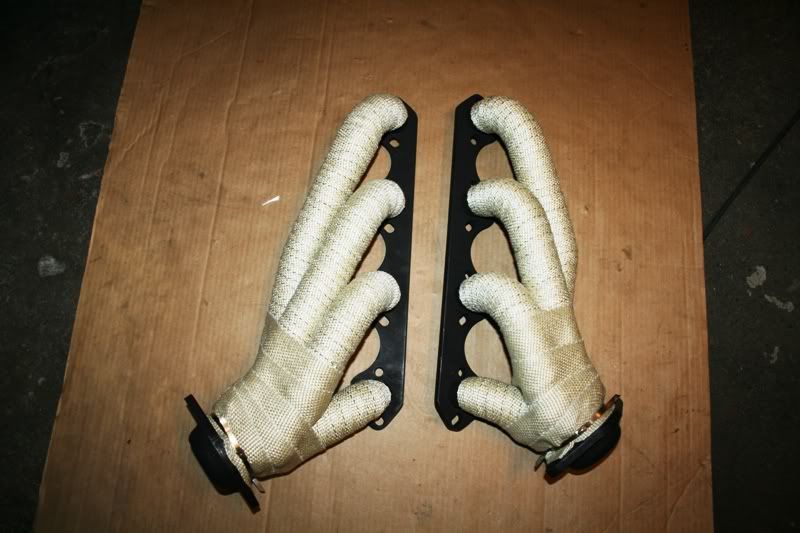

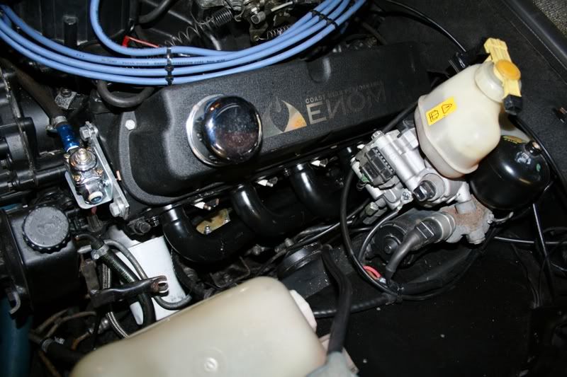

Så var det grenrøra som skulle på plass. Disse er altså shorty headders til Mustang -86 til -93. Det er Pacesetters sine med 1 5/8” primærrør og 2,5” collector. Slik ser de ut mot det originale manifoldene.

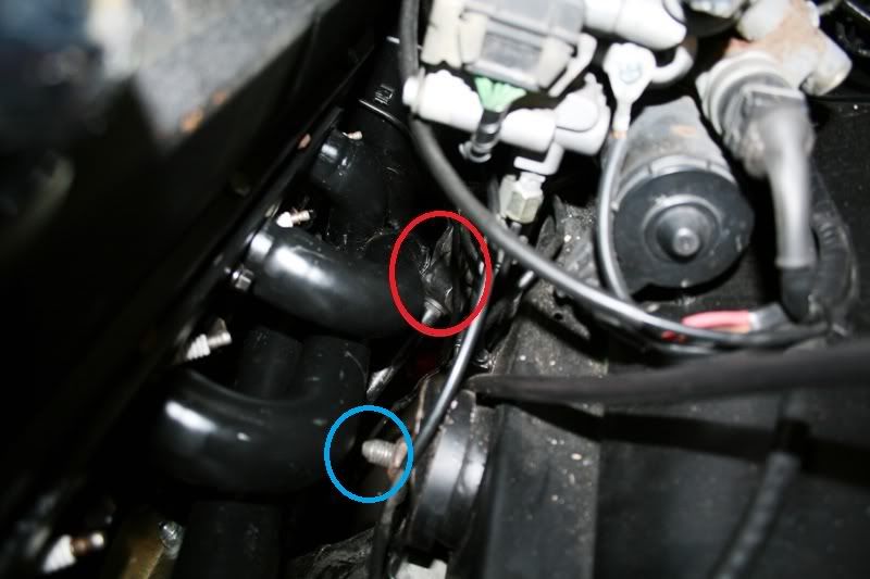

På passasjersiden passet den fint. Eneste som måtte gjøres var å kappe bolten som fester forstillingstraversen 1 cm, merket med rød ring. Ingen fare, den er 3 cm lengre enn nødvendig.
På føresiden fikk jeg også montert den på motoren.
Men det var null klaring mot styrestaget, merket med rød ring. Her vises også at det var klaring mot samme bolt jeg måtte kappe på andre siden, merket med blå ring.

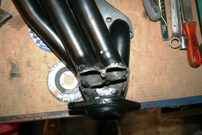

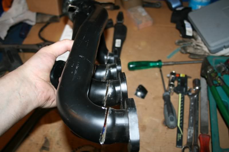

Problemet er collectoren, som bygger unødvendig mye, faktisk hele 7 mm i forhold til primærrøret. Nå høres ikke 7 mm mye ut, men når man har 0 fra før, er det et hav.
Såe joda, man får vel modde litt da. Kappe opp shaiten, og få det kant i kant.
Dette var heller ikke nok, så vi kapper videre. Men må innrømme at jeg satt og tenkte litt før dette ble kappet på de spell nye røra.
Så sveisa man alt sammen igjen.
Og nå er det over 1 cm klaring. Nok i massevis.

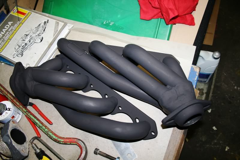

Så var det bare å slipe av den udugelige grunninga disse kommer med, og legge på noe ordentlig VHT manifold lakk. Denne herder under oppstart. Her vises litt bedre at collectoren nå ligger kant i kant med primærrøret i forhold til den andre.

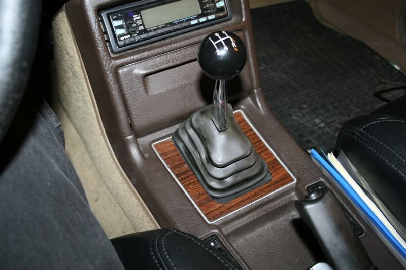

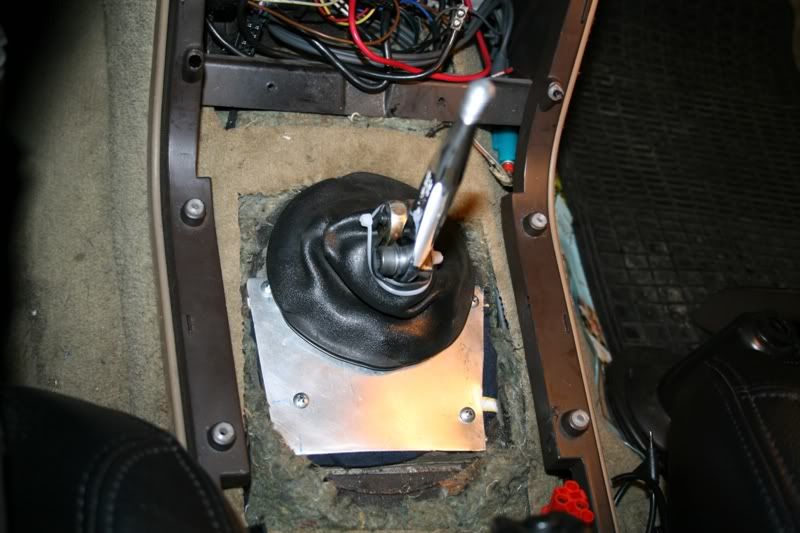

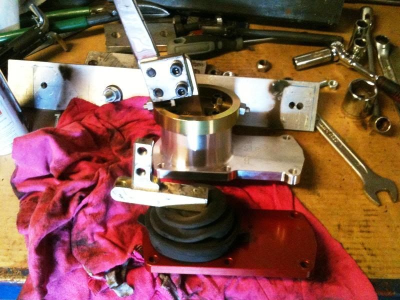

Her er gamle gearspaken nærmest, og nye bakenfor. Brukte samme offsett kloss jeg lagde til den gamle, men snudd slik at spaken kommer lengre bak, altså omtrent der den var. Oppdaget forresten når jeg tok av den gamle at hele mekanismen hadde gjenget seg løs, så den var ekstra slarkete, er det ikke tykisk?
Så nå blir det slik. Kommer nok til å optimalisere litt mer her, men vi prøver oss fram.
Måtte klippe opp litt mer framme, og tette resten av det gamle hullet.
Så ser det i grunnen likt ut som før, hehe. Men jævler å tight og kjapp denne her er gitt.

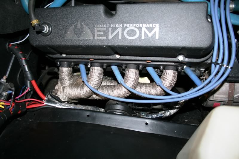

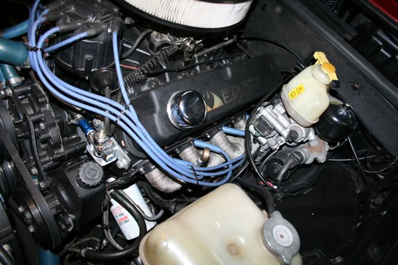

Fått montert sammen innsuget med dyser, rails, osv. Nesten klart.
Og bandasjert headdersene.
Ser jo ut som det kunne vært kjøpt i byen dette her.
Og på andre siden.

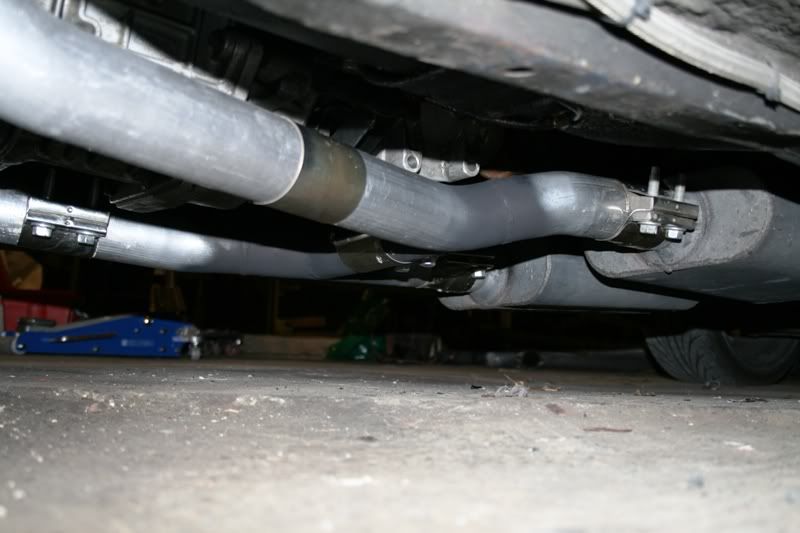

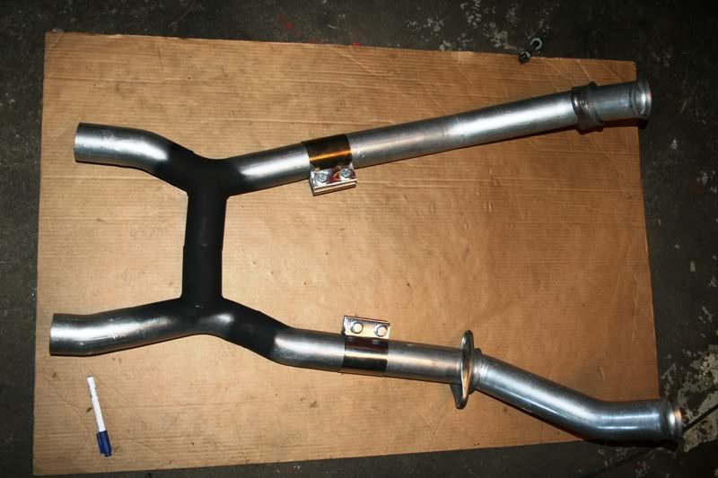

Og jaggu måtte jeg gi meg med X-pipen gitt. Slik den var laget er det rett og slett ikke plass. Problemet er lengden. Radier tar jæskra stor plass, på bildet under skal det på hvert rør fra klemmene midt på bildet og bak til inngangen på pottene til venstre:
1 st 45 grader inn mot midten
1 st 90 grader ut igjen
1 st 45 grader til for å komme inn på pottene, blir det helt enkelt for langt. Se bildene for et par innlegg siden, så ser dere. Så løsningen måtte bli H-pipe igjen. Men prøvde å lage selv crossover røret så kort som mulig, slik at den får mest funksjon. Men kunne i alle fall beholde det meste av røra, og det er bra, siden de er aluminisert. Bare sveisene og crossover røret er lakkert.
Så alt på plass igjen.

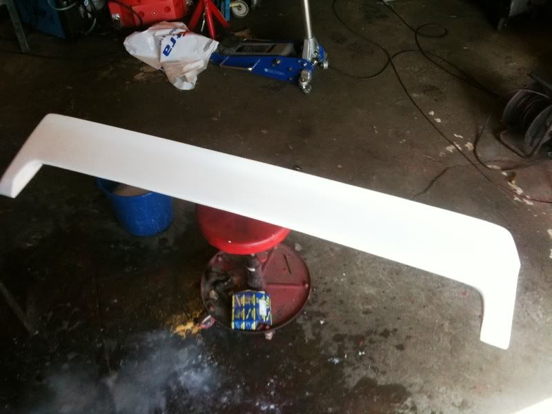

Ok, kanskje dere la merke til noen nytt bak på bilen?

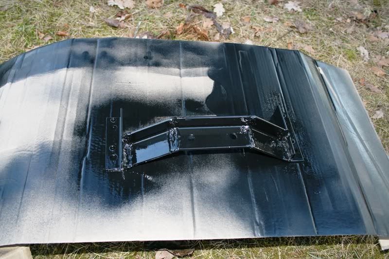

Begynte med å pusse ned litt, og den så egentlig veldig bra ut.

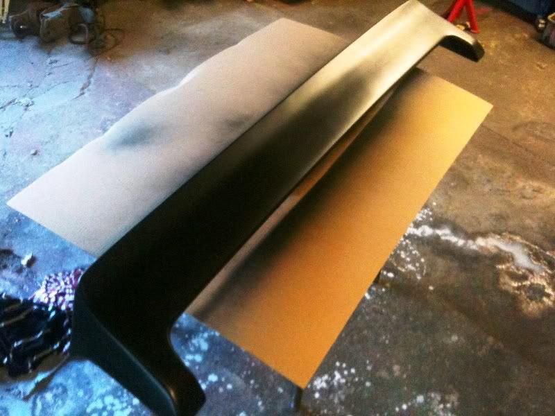

Så på med litt matt svart.

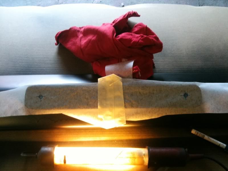

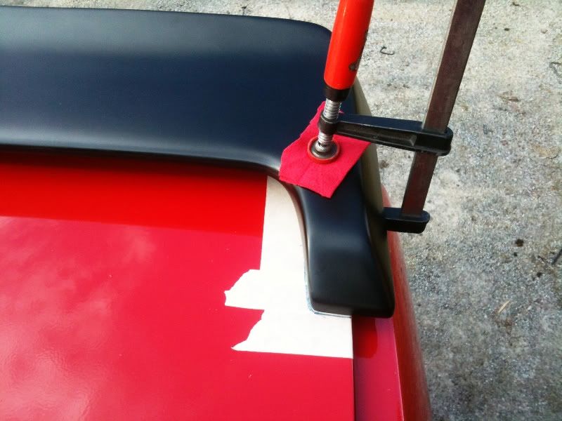

Deretter ble den spent fast der den skulle være. Jeg hadde tatt teip på bakluka på forhånd, og tegnet nå et omriss av de delene av spoileren som er montert mot bakluka.
Så tok jeg av spoileren, snudde den rundt, tok deretter matpapir, og risset rundt de samme partiene. I tillegg merket jeg opp monteringhullene. Matpapiret ble så teipet fast på bakluka, der omrissene stemte mot hverandre. Dermed visste jeg hvor hullene måtte borres. Og dette stemte på en prikk.
Så da:
Ser jo bra ut dette her. Men er litt usikker på om den burde vært i karrosserifargen.

Synes det ble bra med svart vinge. Hadde den vært rød hadde den gått i ett med resten av bilen.
