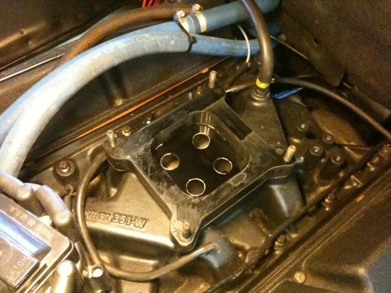

Her er forresten bilde av restriktorplata under gasser. Enkel alu plate med 4 st. 20mm hull.

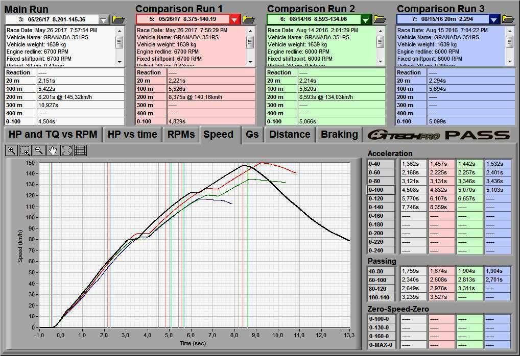

Hadde en liten test med G-techen, og det ser ut som dekka hjalp. Gjorde to målinger, og det ble henholdsvis 4,5sek og 4,8sek 0-100 km/t. En grei forbedring, men kan enda ikke starte noe aggresivt, da hoppinga fremdeles er der, og med agressiv start, spinner disse også.
1/8 mila ble på 8,2 og 8,3 sek.

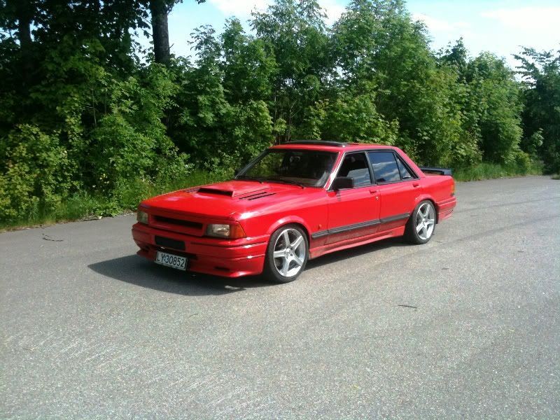

Tjoheisan folkens, og takk for sist. Ikke helt fullt driv på prosjektet om dagen, da det stoppa opp på et par punkter. Fordeleren jeg har nå passer ikke på det nye innsuget, så måtte finne en passende fin sak der. Og videre fant jeg ut at den Cossie bensintanken jeg hadde tenkt å bruke vil havne 8cm lavere enn hengefestet, så den måtte jeg bare glemme. Jeg vil ikke helt ta den ruta med fuelcell heller, siden dette tar opp hele bagasjen, så da var det original Injection tank igjen som beste alternativ. Og en ny slik er ikke det enkleste å få tak i dag, men kan virkelig anbefale RS EUROFORD der Rune klarte den biffen ganske så bra. Det eneste som var igjen var til stasjonsvogn, men den er lik, bortsett fra litt uttak til reservehjul. Så da ser ting litt bedre ut, men EFI blir begynt på etter ferien.
Videre er coiloverne på igjen foran med kortere fjører, og nå er det jaggu ikke langt unna slik det skal være foran. Meget tight å fin, med mer å gå på med justering av hardhet. Og høyda foran er nå ganske smooth, med litt mer å gå på.

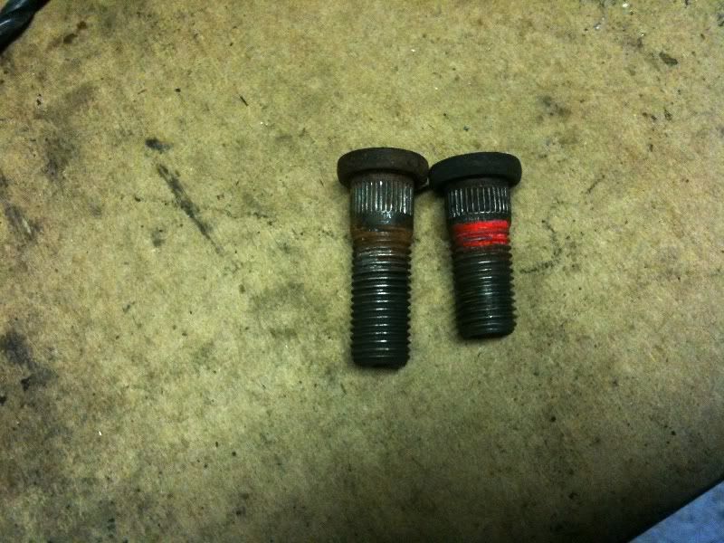

Når jeg byttet coiloverne tok jeg tak i et annet problem jeg skulle gjort for lenge siden. Korte hjulbolter. Dette ble et større problem med felgene som er på nå, da det var tykkere i sentrum. Men som dere kanskje husker, bytta jeg til lengre bolter bak, når jeg bygde om til skivebremser. Da la jeg merke til at de bakre originale boltene var lengre enn de framme, så de ble som vanlig tatt vare på. De fant jeg nå fram igjen, og det viste seg at de var en cm lengre. Så i stedet for 4,5 runder på muttrene, ble det nå 10, som er en betraktelig forbedring.
Granada bakre bolter til venstre, og de foran til høyre.

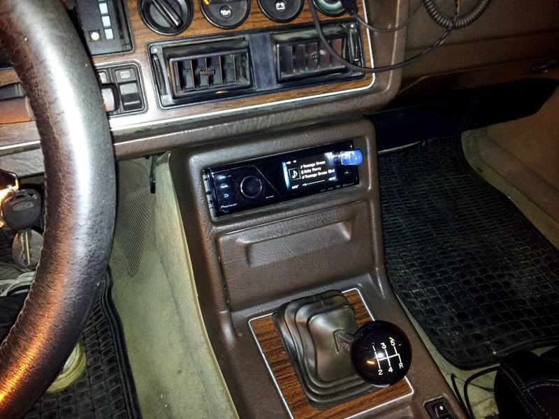

Og siden det nermer seg ferie, så var det på tide med litt anlegg igjen. Den gamle sliteren av en spiller klarte altså ikke mp3, så nok var nok. Her skulle det være usb, ipod kontroll, SD- kort, blåtann, innebygd delefilter, og kanskje en liten video eller to. Endte da opp med denne:
http://www.bilradiospes.no/m/shop/?produkt=7813&katid=9&mid=m436&id=&vn=736

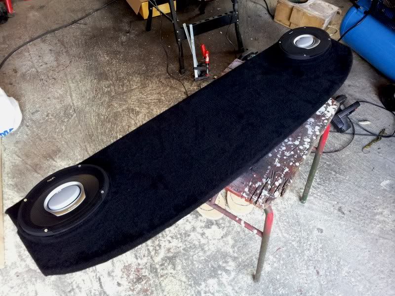

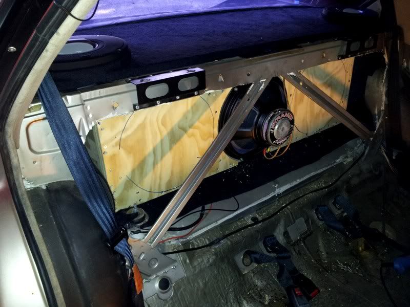

Artig liten sak, som har det meste(utenom cd spiller, faktisk, hehe. Men hvem bruker cd i dag?). Bestillte også noen 6x9 til hattehylla. Og måtte lage ny hattehylle, så etter ligg saging, liming og trekking, så den slik ut.
Fant også fram en 10 liters midbass kasse jeg hadde fra når jeg hadde STORT anlegg i bilen, og bassen var like fin(8 toms Pyramid), så med nytt trekk på kassa, satt den fint der foran.

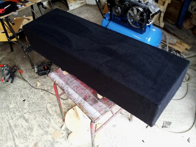

Hattehylla på plass i bilen, og basskasse på vei. Her er det 2 st 12 toms i push and pull(også Pyramid) i en 40 liter kasse, og dette har fungert meget bra tidligere, så vi prøver igjen.
Så litt trekk på kassa. Alt trekket her er fra Biltema.

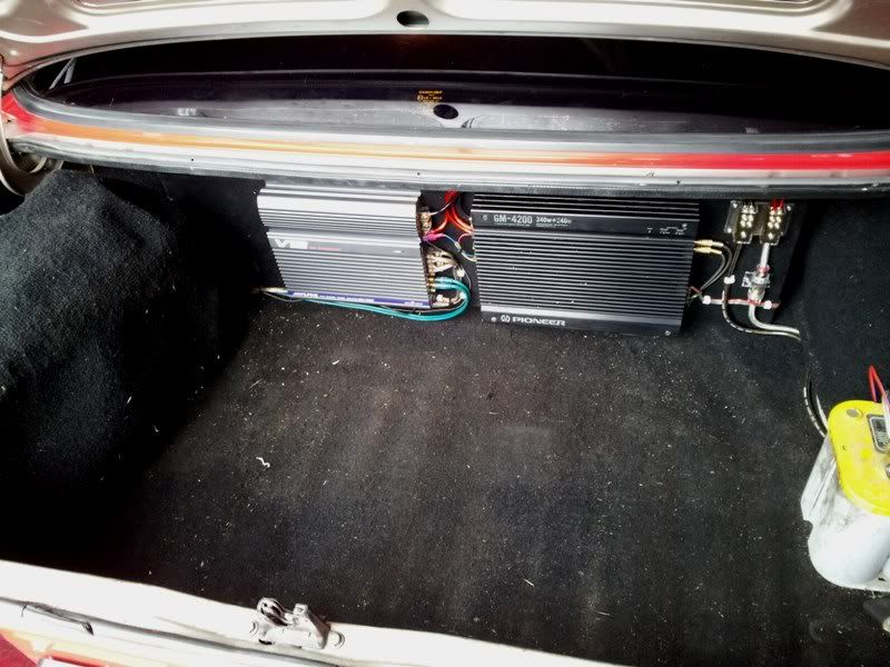

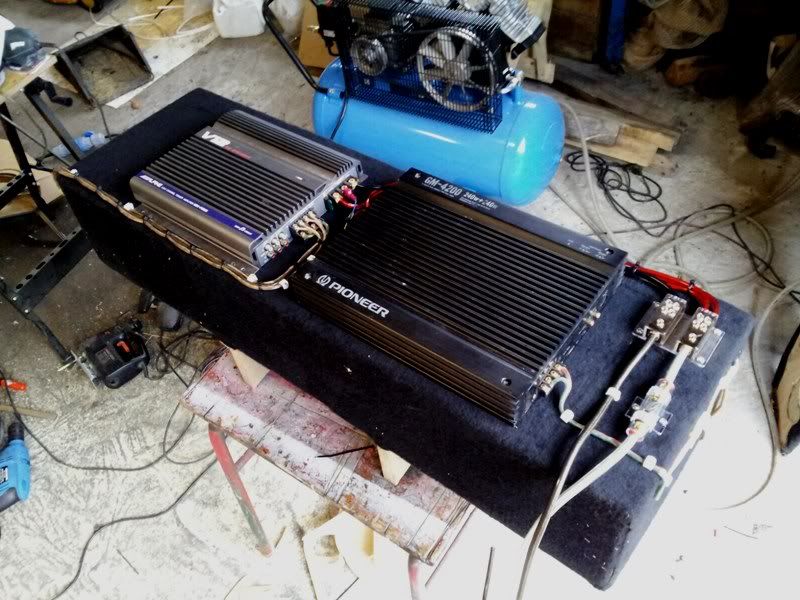

Så hadde jeg også liggende et par forsterkere fra ”anleggstiden”, og siden disse funker bra, og jeg har alt av delefilter i spilleren, så bruker jeg de. Dette er langt fra noe utstillings anlegg, men det spiller bra.
Og montert i bilen. Kassa er skrudd fast i bilen, så jeg slipper nå å ta den ut når det skal gasses.

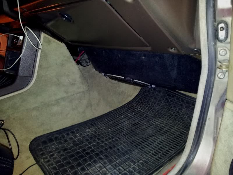

Og spilleren i bilen. Bortsett fra spiller og bakhøyttalerne er alt anlegg gamle greier. I dørene foran er det et 5 ¼ kit fra Macrom.
Må si jeg ble meget fornøyd med lyden i bilen nå. Jeg hadde nok mer bass når jeg hadde 8st 12 tommere i bilen(rattet vibrerte så det var vanskelig å fokusere på det, og viskerne løftet fra ruta), men dette er mye tightere og fastere lyd.

Forresten her er ferskeste utskrift fra G-Techen. De to første er fra nå i mai, men de to siste(grønn og blå) er fra aug. i fjor. forskjellen er hovedsaklig headdersa, og r-dekka.

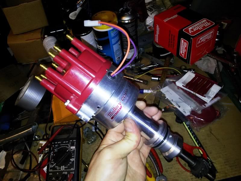

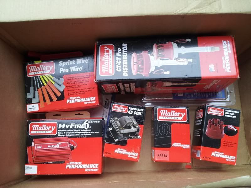

Og litt mer deler, hehe. Fått pakka fra Summit mer tenningsdelene. Komplett system fra Mallory.
Billett fordeler med magnetic trigger. Fulgte også med fjær og vekt kit(de røde plastgreiene i bakgrunnen), slik at det meste kan optimeres.
