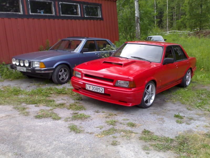

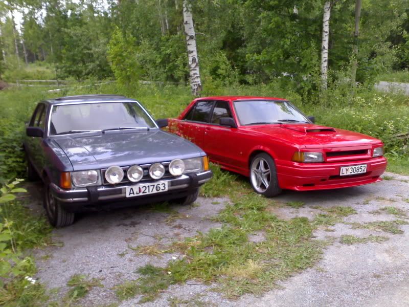

Her er litt bilder for å sammenligne den oppdaterte med den originale.
2,8 GL til venstre, og 351 RS til høyre.
