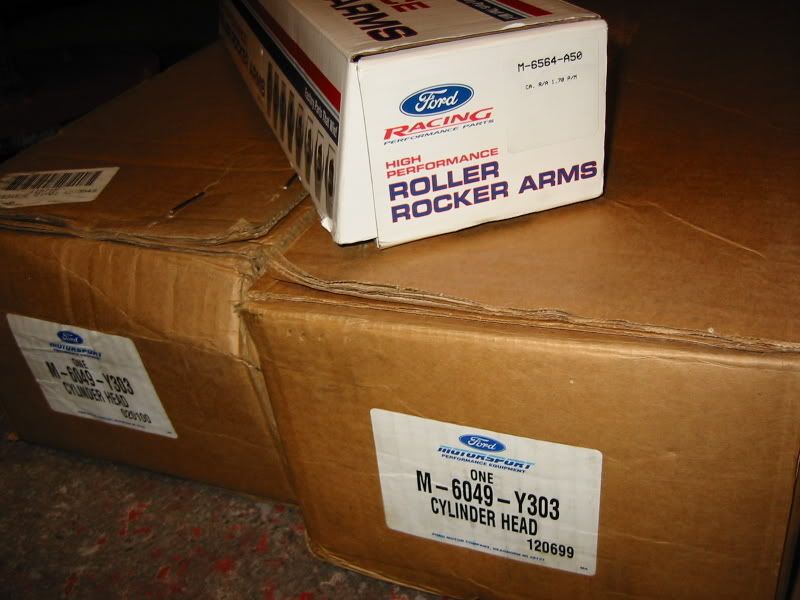

Men mye vil ha mer, så da det dukket opp en annonse på et par GT40 alu-topper, ble jeg straks nysgjerrig. Ringte, å hadde en hyggelig samtale med en Mustang-eier som ikke fikk sammen prosjektet sitt, å skulle derfor selge. Toppene var ikke brukt, lå enda i eske, å prisen var rett, så dagen etter møttes vi for salg. Da viste det seg at han åsså hadde vipparmer til disse toppene, åsså nytt, å jeg kunne ikke motstå, så det ble deal. En skikkelig ok fyr, skulle ønske alle handler var så koselig(forresten, han DIGGA bilen min).

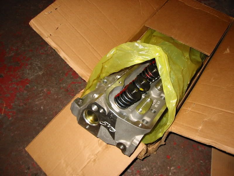

Så dette var det jeg kom hjem med.
Fikk til og med kvitteringa med.

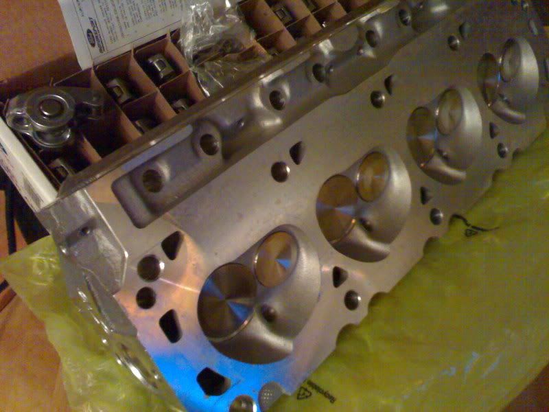

Disse delene er ment som en bolt-on replacement for 5.0 Mustang(-86 å opp). Ford Racing Motorsport GT40 alu-heads. M-6049-Y303.

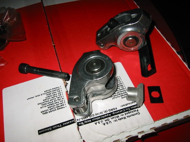

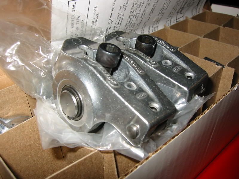

Vipparms kitet er til disse toppene, og altså åsså bolt-on. M6564-A50.
Disse er full roller-vipper med 1,7:1 utv., mot 1,6:1 originalt, så de gir mer løft. Å rene puslespillet å sette sammen.

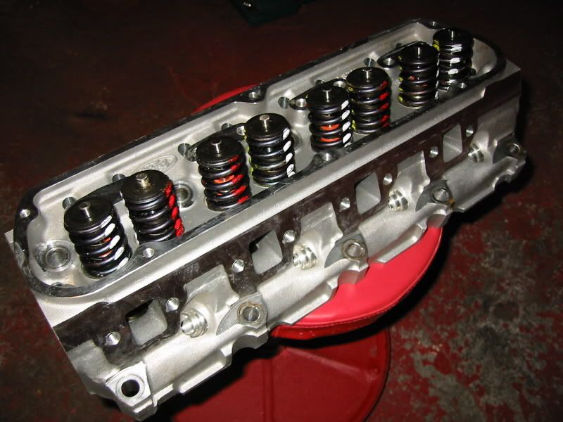

Toppene har 64cc forbr. kammer, 1,94” innsug, å 1,54” eksos rustfrie polerte ventiler.

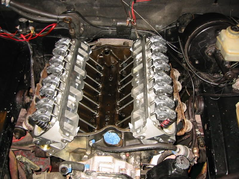

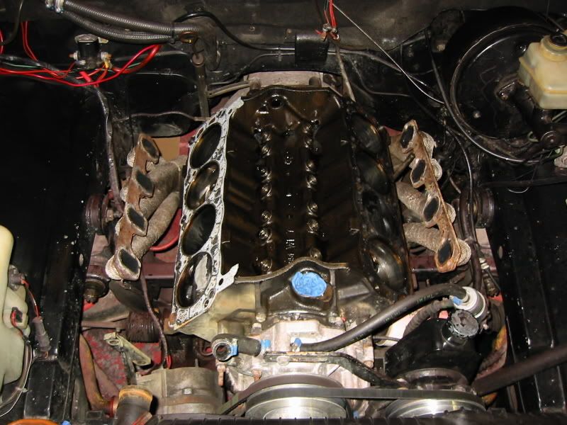

OK, da var det bare å begynne. Av med gasser.
Å de gamle tunge toppene. Disse skal etterhvert brukes som anker til fatterns båt, hehe.

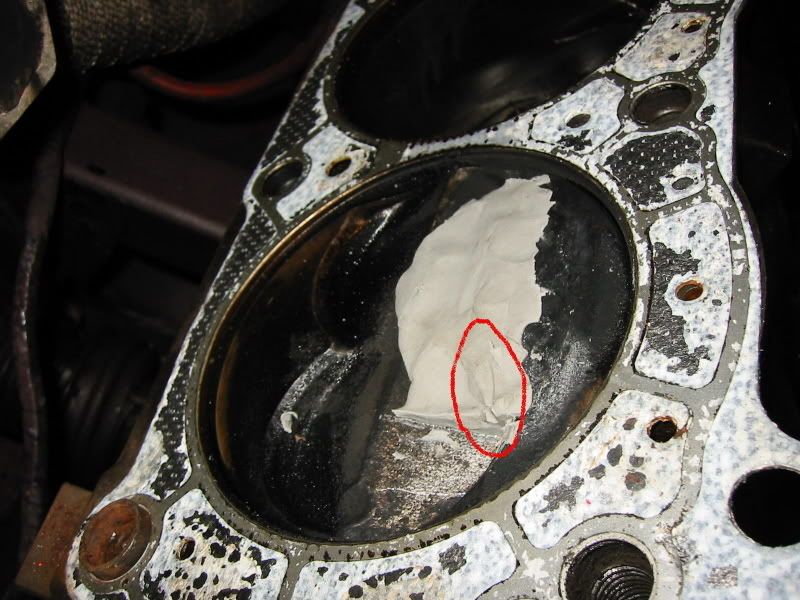

SÅ måtte jeg sjekke opp en del ting, før jeg monterte. Siden disse delene var til 302(5,0), var jeg ikke sikker på at det var bolt-on til min, som er en 351, som var gamlere, å hadde uorginale stempler å kam.
Begynte med å sjekke preload på løfterne, måtte shimse, disse fulgte med i kitet, strøkent.
Vippenes anlegg på ventilene med blåfarge. Det at vipparmen jobber på midten av ventilstammen. stemte perfekt.
Støtstang-lengde, stemte, å klaring mellom stempel/ventil. Alt stemte.
Hadde leire på et stempel, monterte sammen med brukt topppakning.

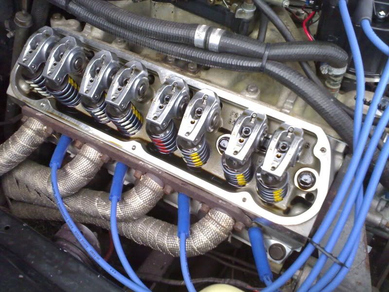

Kosejobb dette her. Da var det bare å gjøre alt rent, å sette sammen.
Dette blir fine greier, åsså så lette å fine dem er.
Å slik ser det ut nå. Ikke så mye forskjell, bortsett fra et par beskjedne SVO merker foran på hver topp.
Ble det noe bedre ???? JA, det gjorde det, ganske så merkbart. Jeg vet ikke hvem som "pustet" best nå, meg eller motoren, men det ble en helt annen motor, gitt. Å det ble gaaaanske stor forskjell på lyden åsså, faktisk, mye vassere. Sist men ikke minst, forsvant fuske problemet jeg tidligere hadde rundt 5300 o/min, nå drar den frisk videre, men jeg tør ikke så mye mer, da bunndelen er standard.

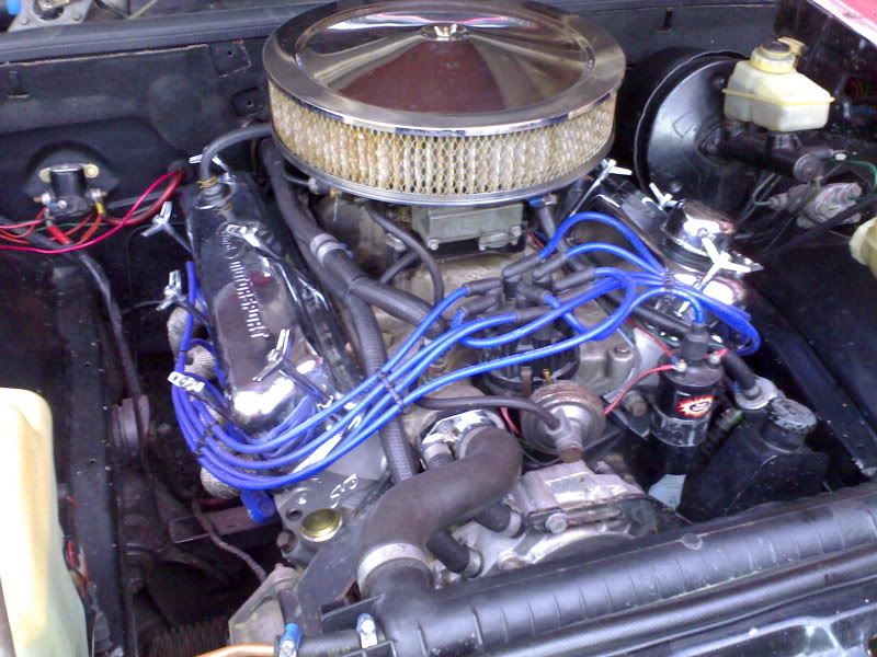

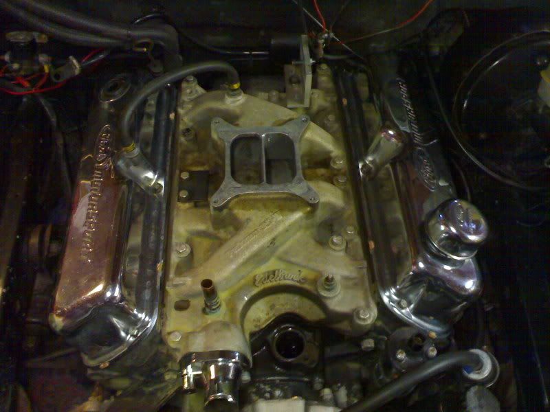

Jajajaja, så var vi så langt. Tidligere i sommer, før alu-toppene, ble det kjøpt ny fordeler, da tenninga åsså var under mistanke ang. fuskinga jeg hadde. Nå som toppen var på å alt fungerte fint, ble denne satt på. Er egentlig en uvanlig fordeler å ha på en Ford, da det er en HEI fordeler, altså en GM patent med coilen i fordelerlokket. Men dette er et enkelt one wire hookup system som fungerer veldig bra, å rydder opp litt i motorommet.
Så dette ser du ikke vanligvis et Ford motorrom.

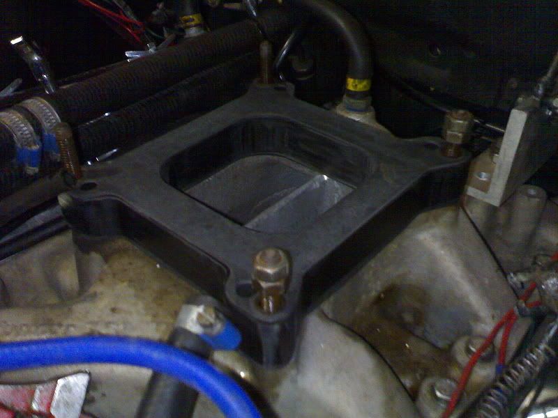

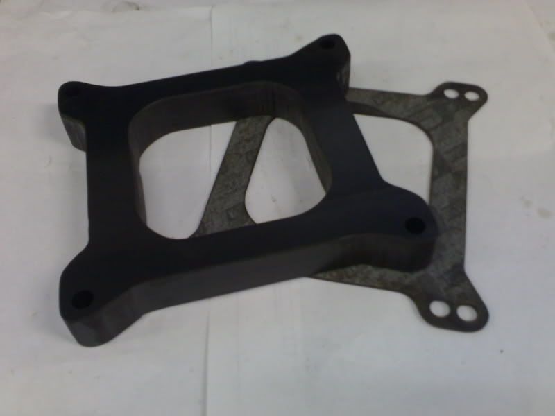

Denne er mye større, å kan få problemer mot luftfilter. Dermed slo jeg to fluer i en smekk, dro ned på jobben å freste en 1” spacer under forgasseren, med pakningen som mal.
Dermed fikk jeg klaring mot fordeler, samtidig som jeg fikk større plenum, som gir mer effekt. Alle monner drar.
Her vises spacer under forgasseren.

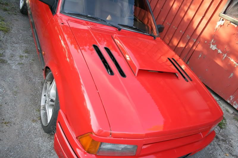

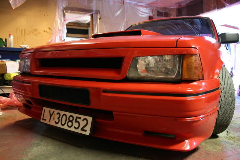

For å ventilere bedre i motorrommet, ble det åpnet opp i panser.
Å i grillen, samtidig ble skiltet brukt som spoiler.

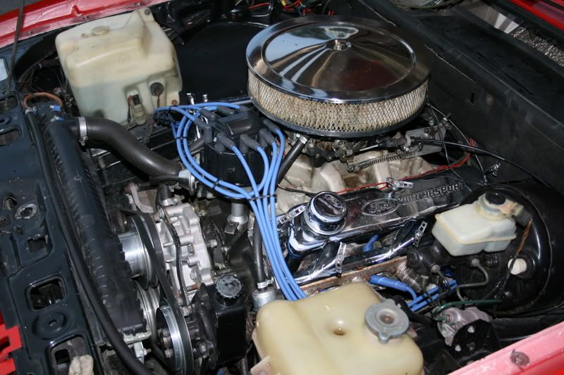

I disse tider ble det kjøpt nytt kamera, slik at nye bilder heretter burde være av noe bedre kvalitet.
Så da ser den ut sånn.
Å bakfra.

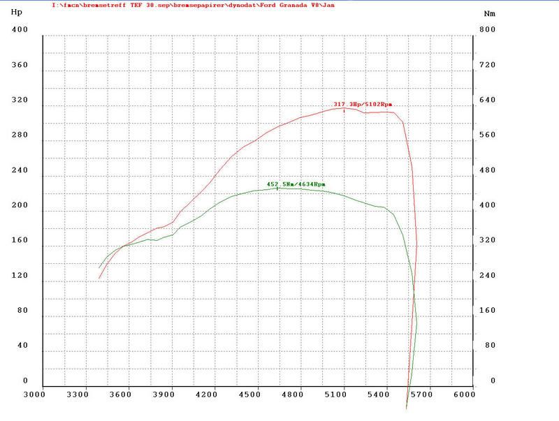

Så var det på tide med bremsetreff igjen, å vi kan vel være enig i at effekten gikk opp, eller hur?
Å her er en liten videosnutt fra bremsinga. Heller ikke denne gangen ble det justert noe, så sannsynligvis er det mer å hente. Men gromlyd, det er det.
3e42dd9d-dcee-42de-ba83-986e00b951c9.jpgClick here to see Video
